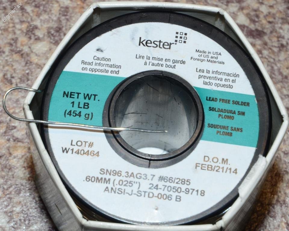

    но продолжаете оправдываться, не стОит оно того...
    Да и не оправдываюсь вовсе, но и заткнуться не могу)). Кестер он и в африке Кестер. Что там марки то разбирать. Вот вам фото купленного мною припоя. Купил у уважаемого радиолюбителя с хорошим рейтингом. Сомнений в оригинальности нетю.
    gatti2010, а Вы вообще паять не умеете, чего поддакиваете?! )))
    Я всю свою юность отдал местному радиозаводу в качестве регулировщика РЭА. И с паяльником просидел 5 лет в одном кресле. .Так что паять умею по лучше многих. Моя проблема в том ,что нет у меня ПОКА хорошей паяльной аппаратуры, я пользуюсь китайским паяльником с функцией регулировки температуры, проверяю температуру тестером-мультиметром. но все же уже нужно что то посерьёзней приобретать.
