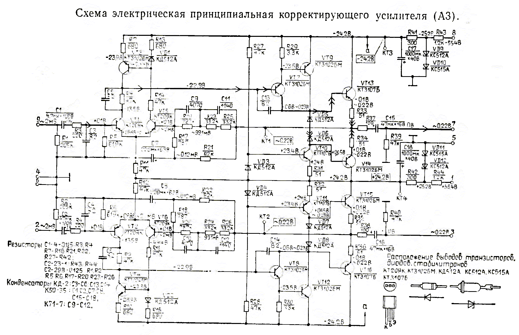

    Цитата Сообщение от ArchbishopLazar Посмотреть сообщение
    у меня корректор 2 -мя прходными конденсаторами вход - общий эмиттер n-p-n,

    Цитата Сообщение от silverdog Посмотреть сообщение
    Не.... там что то другое.
    Я имел ввиду, что Эта картинка из Агеева https://forum.vegalab.ru/attachment....3&d=1291216196
    Корректор от переделанной Ямахи проще, и, скорее всего - лучше.. - ж. Радио, какой-то из 88-х годов

    По умолчанию Re: Винил корректор
    Ну да, у радиевской ямахи нет хотя бы заумных номиналов К71-7 как в этой схеме.
    Схема , по всему, поздний Одиссей.... ничего не могу сказать. А тот ,что был до этого.... не шедевр, но слушать можно, особенно если к нему еще и руки приложить.
    Если у ArchbishopLazar аппарат заводской , то лучше не курочить, и на Y переходниках сделать внешнее подключение корректирующих емкостей, по примеру той же Ямахи А1.
    Если же предполагается клонирование с нуля, то тогда делать что то из "флагманов", а не ширпотреб бомболитейного завода.

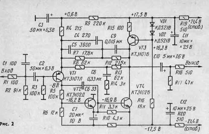

    пересмотрел все журналы Радио , ничего путного . Вот такая схема понравилась - редкий усилитель Не нравится только выходной каскад , похожий на Одиссей ОО1
    прохдные кондеры не смущают Какие мнения ?
    У него же коррекция в ОООС. Не вижу в этой схеме ничего хорошего.

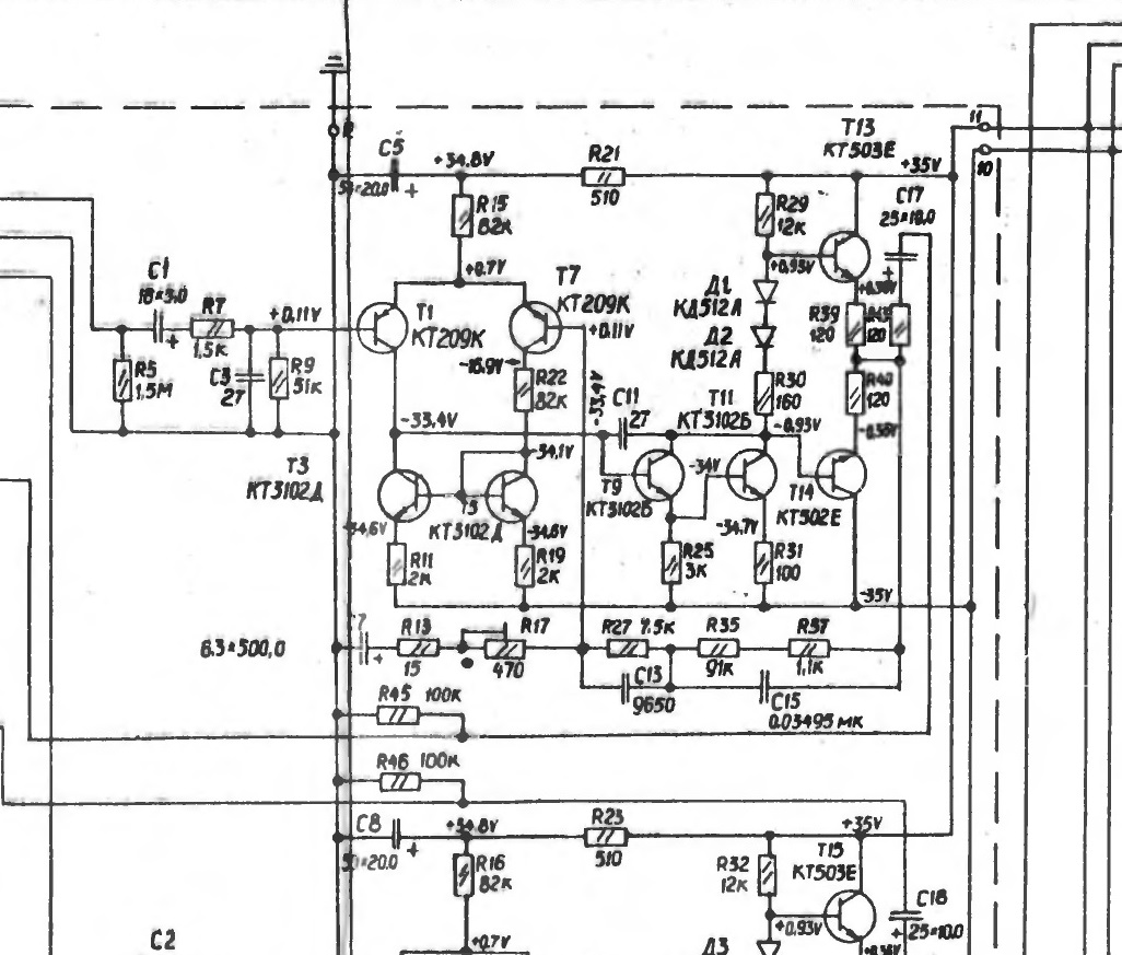

    благодарю , а эта ? Нажмите на изображение для увеличения.

    а у неё тоже коррекция в ООС
    А чем не устраивает Кора 3 ?
