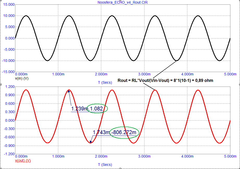

    Спасибо за интерес.
    Объясню, почему усилитель Echo является однотактным.
    Дело в выходном сопротивлении плеч, оно принципиально разное.
    Верхнее плечо выходного каскада работает повторителем со 100% местной ООС, и его выходное сопротивление (для 4-го варианта схемы) примерно 0,6 Ом.
    Нижнее плечо - управляемый ИТ, с высоким (килоомы) сопротивлением.
    чтобы разобраться в этом вопросе просто измерим выходное сопротивление
    как видим все ровно наоборот: выходное сопротивление верхнего плеча около 0,9 Ом, а нижнего на 20% ниже
    это заблуждение сродни заблуждению о выходном сопротивлении УНа которому приписывают чуть ли не десятки МОм, а на самом деле в худшем случае 10 кОм. Так и здесь...
    p.s. в спешке я неверно указал сопротивления плеч. Положительная полуволна нагружает нижнее плечо ВК и наоборот, так что сопротивления плеч наоборот: нижнего 0,9 Ом, а верхнего действительно около 0,6...0,7 Ом
    Как вы измерили отдельно выходное сопротивление плеч?
    Замените нижнее плечо эквивалентом, как я говорил выше.
    Будет понятнее.
    Любопытно, что реально измеренное выходное сопротивление собранного усилителя не превышает 0,6 Ом, т.е. симулятор хотя и показывает близкую величину, однако она несколько завышена. Вероятно, это связано с расхождением реального транзистора и его модели.
    Выходное сопротивление УН в данном случае определяется резистором его нагрузки.

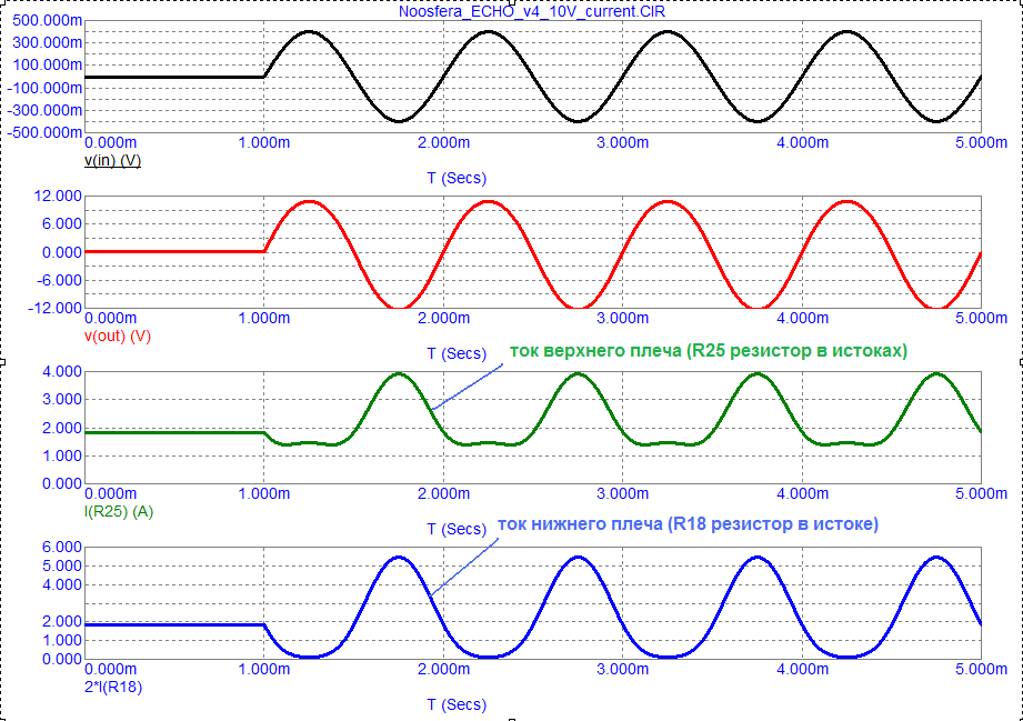

  15. #834
    17.05.2014
    г. Могилев
    1,976
    По умолчанию Re: Усилители Noosfera.
    Игорь, надеюсь здесь все наглядно и понятно, заодно и ответ на вопрос audiomun о резисторе R25

    Аватар для ИГВИН
    13,071
    Спасибо, Александр.
    А можно добавить к этим графикам ток нагрузки?
    Цитата Сообщение от fagos Посмотреть сообщение
    ИГВИН, рассматривайте нижнее плечо как каскад с ОИ практически без усиления. Поскольку, как заметил Audiomoon, там усиление определяется нагрузкой, а она низкоомна.
    Верхнее плечо весьма низкоомно, а нагрузка усилителя (акустика) в двадцать пять раз больше.
    В неё видимо снизу попадает очень мало. При этом звучит усилитель хорошо.

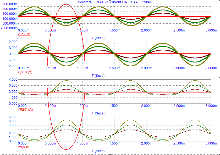

  19. #838
    17.05.2014
    г. Могилев
    1,976
    Ток нагрузки пропорционален выходному напряжению (розовая - третья осциллограмма)
    как видим третий график (ток нагрузки) повторяет второй (выходное напряжение)
    на 4-м графике отражен ток верхнего плеча в А, можно проследить что происходит на обоих полуволнах сигнала
    на 5-м графике - ток нижнего плеча в А
    на положительной полуволне нижнее плечо призакрывается (в пике почти полностью), верхнее плечо при этом усиливает сигнал и его ток по сравнению с током покоя слегка просаживается
    на отрицательной полуволне открывается нижнее плечо, но открывается очень сильно, так что помимо необходимого тока в нагрузку (всего 1,5 Аmax) отдает еще 4 А, которые вынуждено брать на себя верхнее плечо. В результате получается перекос в усилении полуволн сигнала. Но так как нет ООС, то не расширяется спектр гармоник и ограничен в основном низшими со спадающим спектром
