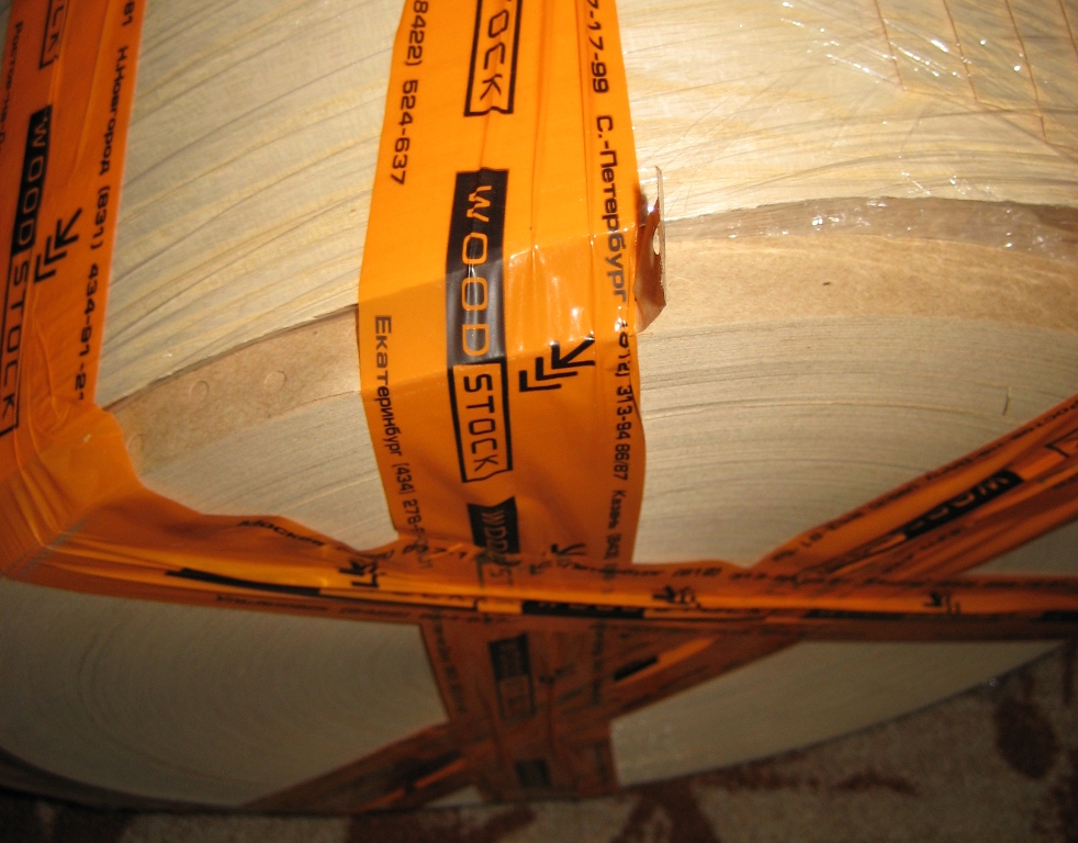

    Есть особо тонкая белая гумировочная лента которую не удаляют после приклейки. Ей работают с изнанки, что заметно удобнее в большинстве случаев и нет проблем с клеем и прошлифовкой.
    Это случаем не та, которую я прикупил(фото внизу)? Т.к. ребята, которые отгружали шпон сказали, что она внутрь клеится. Всем спасибо за советы по рубашке .
    у меня такая же, из вудстока, но она ведь не тонкая, как же её вовнутрь
    Мне так показалось, что она выглядит толсто из-за клеевого слоя. Ну раз не то значит буду снаружи клеить.
