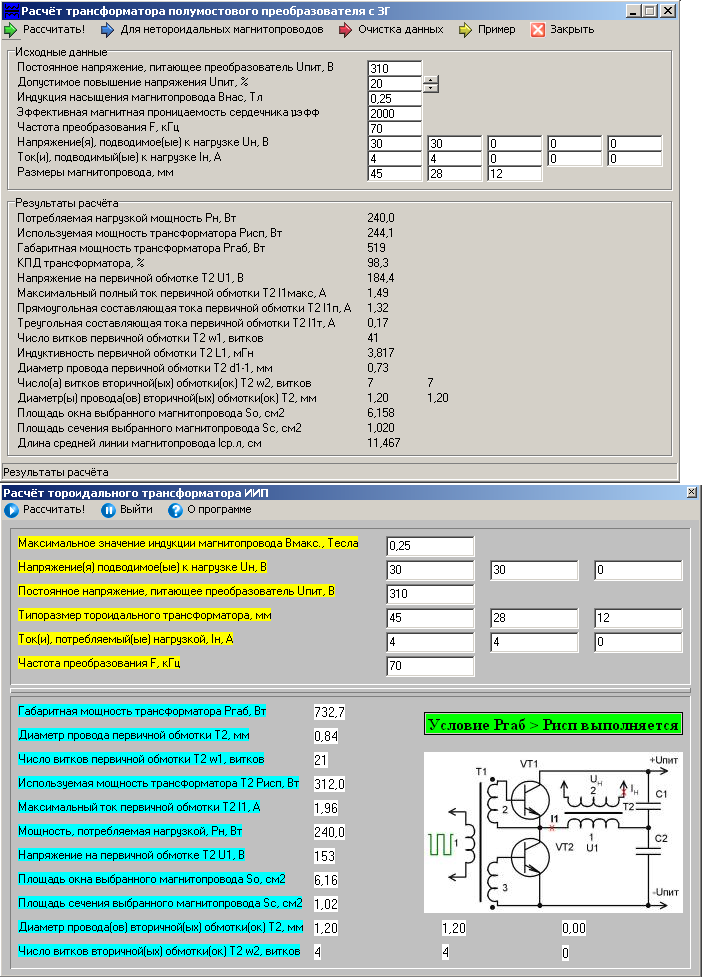

    Вот вам и пример сравнения программ.Это сравнение версий 1,03 (тобишь http://getsoft.ru/forum/programs/?topic=1846) и 2.0.0.0.Обе программы творение Москатова Евгениея Анатольевича.Разница видна(хотя кто-то наверное скажет что разница габаритная в 200 ватт-это мелочи ,про витки вообще молчу ).А всё таки какая программа правильней считает?
    А не замечали ли Вы, что в одной проге вводится максимальная индукция, а в другой индукция насыщения?
    И плюс в версии 2 20%-е превышение входного напряжения?
    Осмелюсь предположить что первая. По крайней мере сам задаёш максимальную индукцию, напряжения. Без всяких там % и т.п. Если хотите - пинайте, а я всёравно проверю , но потом.
    Зато расчитаный по второй транс ТОЧНО будет работать.
