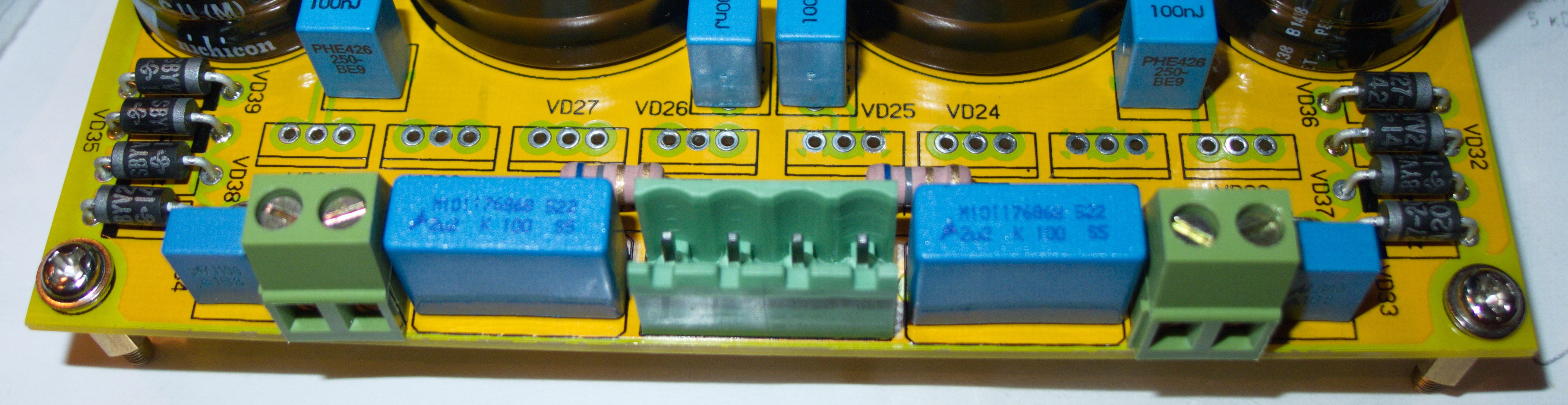

    Константиныч, провода питания с платы УМ идут на транс. Может лучше нормальные провода проложить до транса и сделать пайку у самого "тела" транса. Сделав минимальной длины провода, выходящие из тр-ра. Если что - отпаиваем проволок, ремонтим плату. ИМХО. Устойчивое.
    И мне кажется, что пайка лучше разъёма.

    Просто облуженный медный провод меет сопротивление 0,005 ома
    А этот же медный провод зажатый в разъём 0,000 ома
    Провод 4мм2.
    Вот такие результаты....
    Незря пишут, что нельзя акустические кабеля облуживать, только обжимать!
    Померил ножевой разъём. Да хуже 0,003 ома
    А винтовой, отлично держит 0,000....
    И даже облуженные, но зажатые в разъём провода, уменьшают переходное сопротивление.Измерил сам припой.

    MPW-2 (DS1074-2 M), Вилка на плату 5.08мм прямая хотел провода питания впаять в плату но думаю что разъемы все же нужны для удобства наладки. Нашел такие
    У этого разъёма слишком мал допустимый ток. Использовать такие можно только для соединения с платой УМ слаботочных обмоток ~50 В питания УН.
    Для подачи на плату напряжений ~36 В питания ВК можно поставить клеммники типа указанных в перечне элементов, но с точки зрения надёжности лучше сделать неразъёмные соединения.

    По роду работы имею дело с такими контактными колодками. Гэ. Слабнут от вибрации, резьбы рвутся. Может и от производителя зависит.
    А зачем разъёмы? Для удобства наладки? Не аргумент. Производство не массовое.
    Да, качество клеммников сильно зависит от производителя, зачастую клеммники, продающиеся в магазах, не имеют даже маркировки производителя.
    Dinkle и Deca, по моему опыту, делают клеммники отличного качества.

    и те и те плохие. Зажим идет верхним лепестком под углом. дернул-провод вылетел. Надо ставить феникс контакт, там нижняя плоская площадка как тиски зажимает провод по всей пощади контакта.

    Я за пайку по месту с минимальной длиной проводников. Сложно, не технолгично, неудобно , но качественней и надежней.

    Напомню,на всякий случай, что многожильный провод зажимается в клеммник через гильзу-наконечник (если по уму).
    Еще добавлю. "Семнашка", собранная лет пять назад, вся на "гильза-клеммник-наконечник" в цепи питание и выходные клеммы акустики. Проблем нет. Так что, имхо, страшилки это все. Соблюдайте технологию и будет вам счастье.
