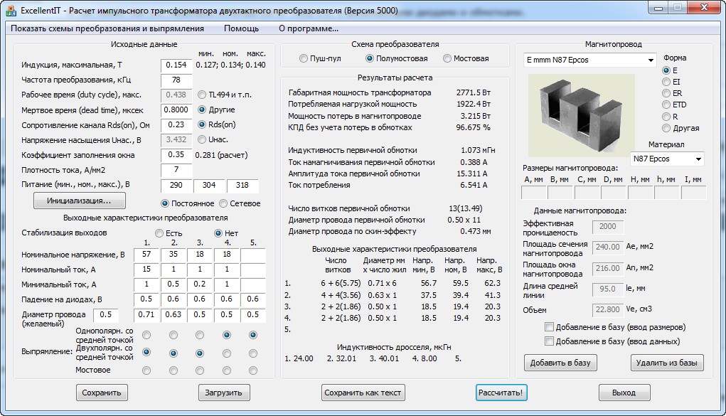

  20. #8279
    24.01.2008
    Беларусь, Гродно
    284
    парметры сердечника точно не скажу но фоты есть как я его делал..
    http://kvazi.at.tut.by/bp/foto.rar
  21. #8280
    19.10.2008
    Город плохих снов
    2,245
    откуда вы его сняли? Наличие зазора в среднем керне проверяли? Может при стыковке половинок попала пыль, при таких "мощностях" любой воздушный зазор это плохо... Если сердечник холодный то проблема в наличии зазора, если сердечник горячий то проблема в малом количестве витков, но судя по току на насыщение не сильно и похоже, может просто сердечник не держит 78кГц... Вы в расчётах поставте N27 и посмотрите на мощность потерь...
