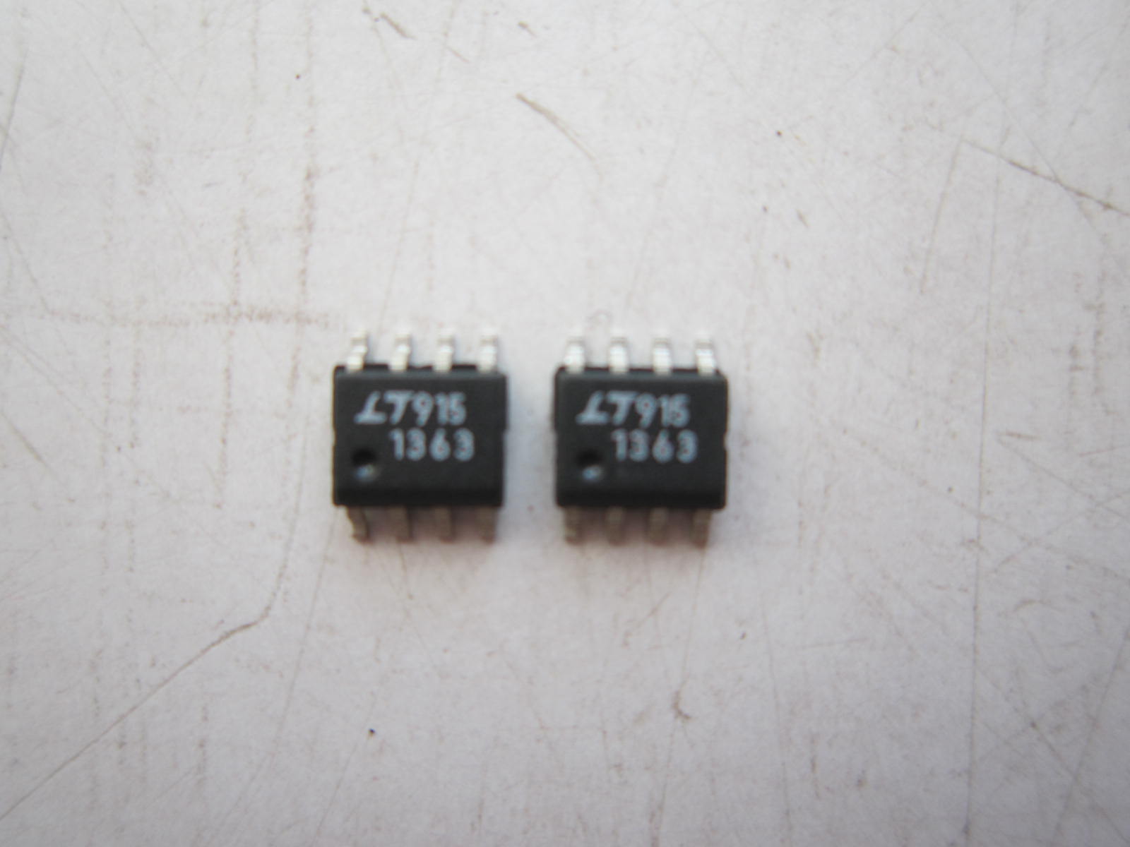

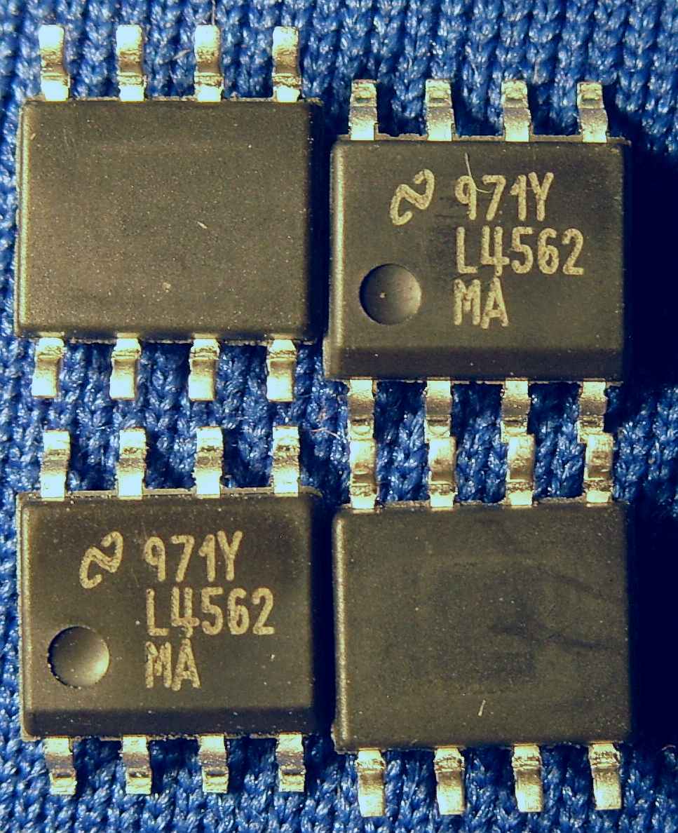

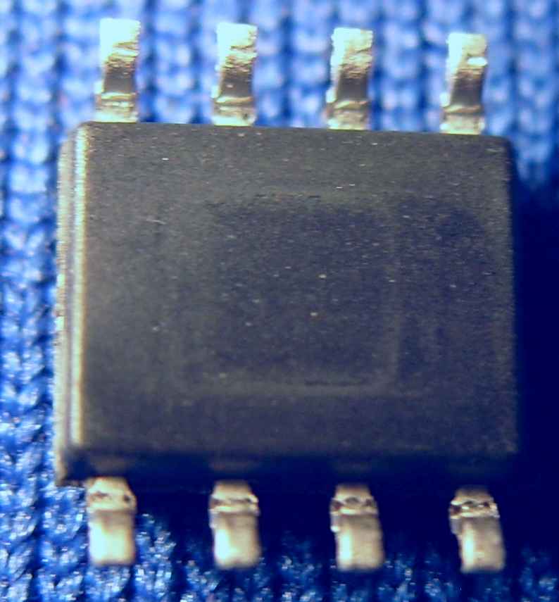

    Новичок Аватар для SATURN
    14.11.2009
    5
    Кто что скажет?
    Сразу в мусор?
    Особенно задник смущаетНажмите на изображение для увеличения.
ID:	379978 Зачем сразу в ведро, проверьте. Сам брал в Промэлектронике LT1363 надпись малайзия, работают в усилителе, проблем нет.

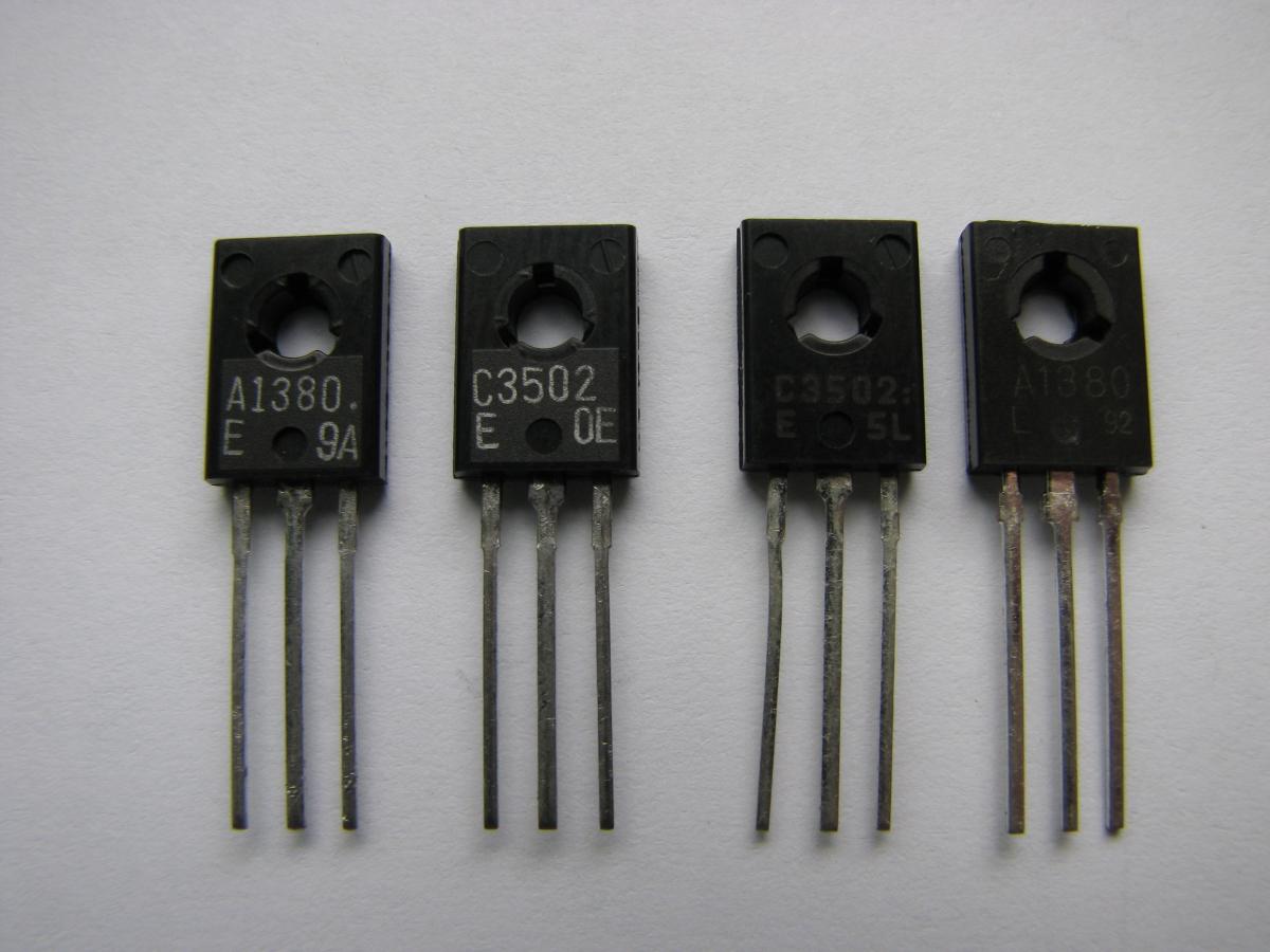

    Приветствую коллеги!
    Имеется в тумбочке некое количество вот таких транзисторов https://cloud.mail.ru/public/efox/4GNQPfSFA
    3502 с буквой Е и несколько с D все покупалось в Элитане. К ним вроде вопросов нет, а вот 1380/1381 как-то выглядят подозрительно. Может подскажет кто? Могу снять параметры Китайским транзистор тестером, но насколько он правдивые показания показывает ХЗ.
  14. #8233
    Частый гость Аватар для Co_balt
    13.03.2012
    МСК
    316
    Мои 1380 выглядят подобно 3502. Показания транзистор тестера ничего не дадут. Необходимо измерить емкость Ccb при Vcb=(–)30V. Мой прибор показывает 3.2pF
    Для 3502 измерено 2.6pF

    Частый гость Аватар для Artik
    15.10.2020
    80
    Co_balt,
    Спасибо!
    Как слева эта пара должна выглядеть?
  17. #8236
    13.03.2012
    МСК
    316
    да, эти (слева) похожи на оригинал

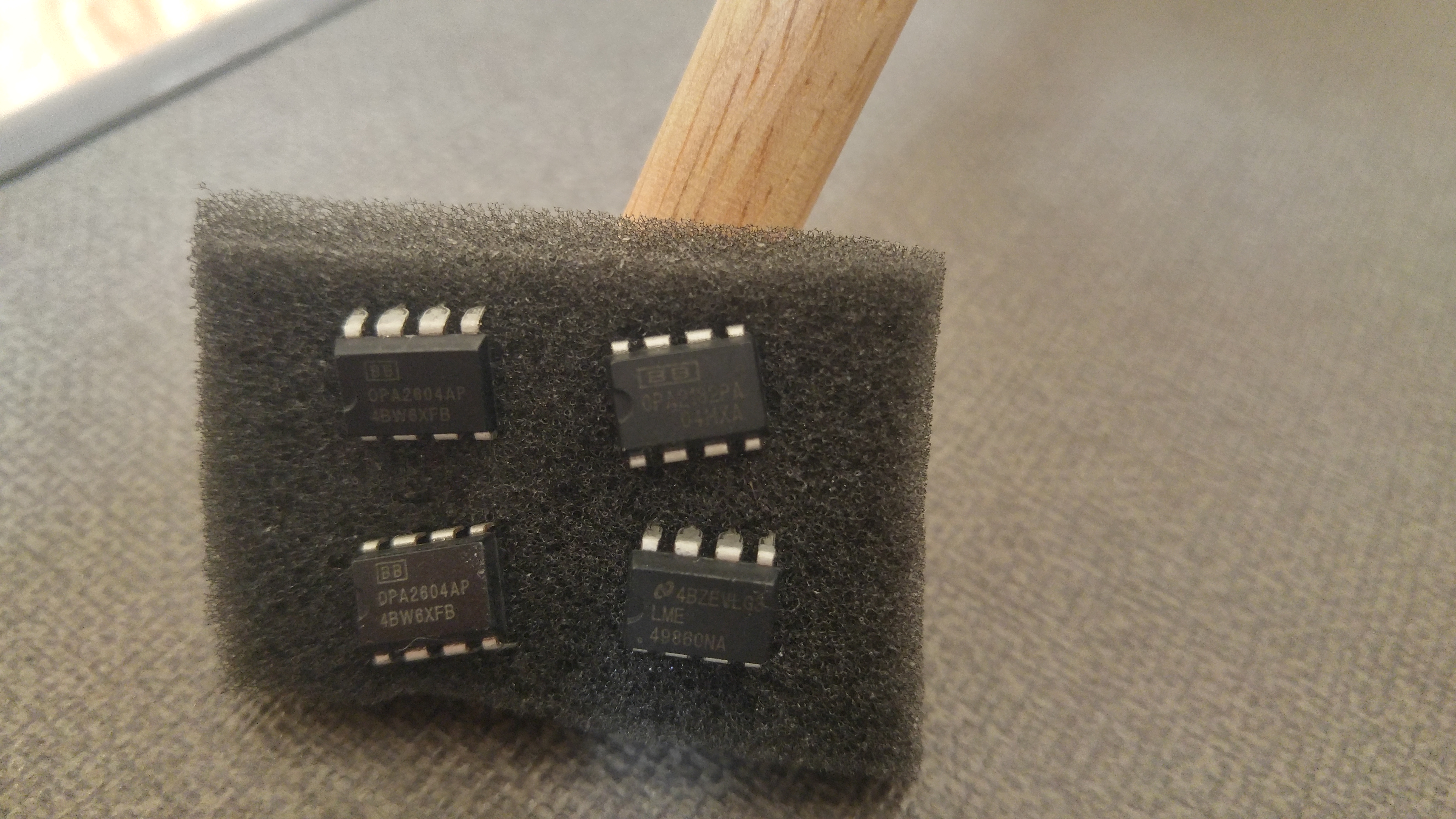

    Зарегистрировался
    16.11.2020
    4
    Мужики, оригинал или нет ? С тыльной стороны круг с надписью "2L3" у OPA, у LME - "2E7" и т.д.
  19. #8238
    13.02.2009
    г. Ижевск
    3,394
    Бур-Брауны похожи на оригиналы.
  20. #8239
    Зарегистрировался
    16.11.2020
    4
    Какие признаки?) А LME не похож ?
  21. #8240
    13.02.2009
    г. Ижевск
    3,394
    Цитата Сообщение от PticaGnom Посмотреть сообщение
    Какие признаки?
    Сверху всё выглядит также как и у меня 2132;
    здесь в ветке, вроде, ещё есть фото оригиналов, поищите. LME у меня нет, поэтому про них не скажу.
