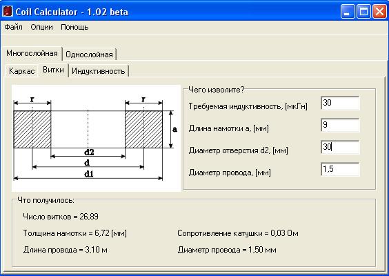

    По умолчанию Re: D class для саба.
    Может я покажусь наивным, но всё же, можно ли делать делать бескаркастный дросель. Вот у меня получились такие весьма приемлимые расчёты. Чем такие дросели плохи кроме излучений???
  11. #8231
    18.06.2004
    Сколково
    1,991
    У такого дросселя будет огромная межвитковая емкость, через которую будет лезть всякая гадость. И излучение от него будет такое, что в радиусе километра ворон на лету будет сбивать
