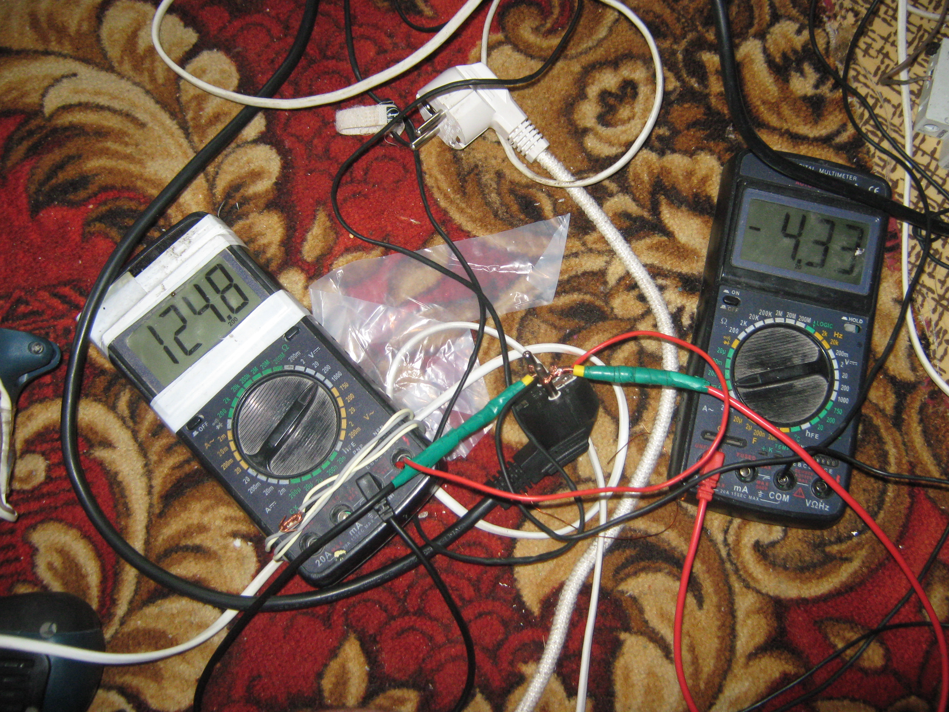

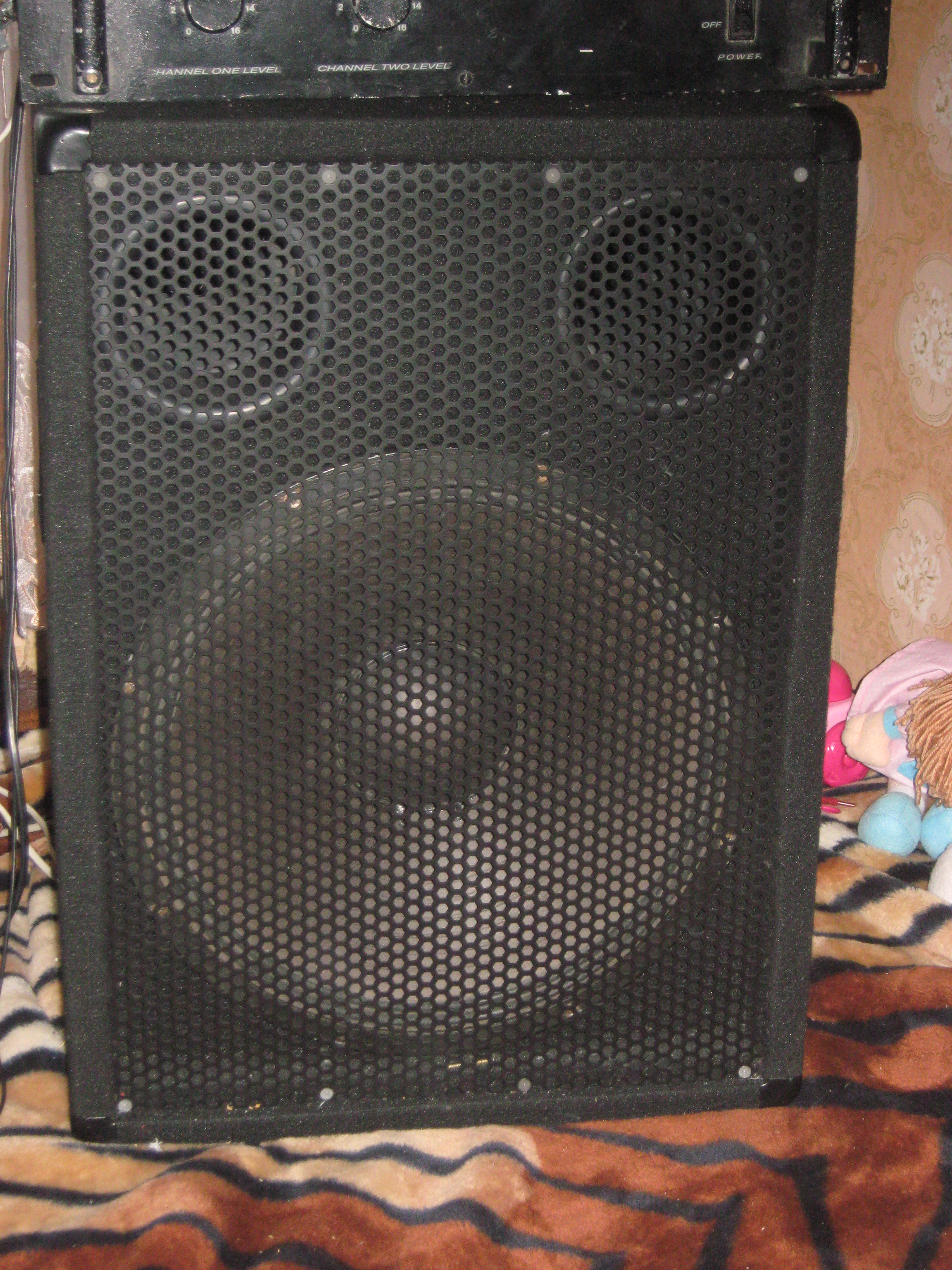

  6. #8185
    05.05.2010
    Украина,Донецк
    93
    фото не до деланного ибп(еще защита и 2 фильтры и диоды другие поставить на радиаторы(сейчас 2999А стоят)) и моя собранная колоночка в нагрузку.

  7. #8186
    02.08.2011
    Чернигов
    177
    конденсаторы хватают заряд от выбросов на обмотке.
    поэтому под большой нагрузкой напряжение заметно теряется.
    Выбросы - это плохо.
    Малая емкость конденсаторов после первичного выпрямителя - основная причина необъяснимой просадки.

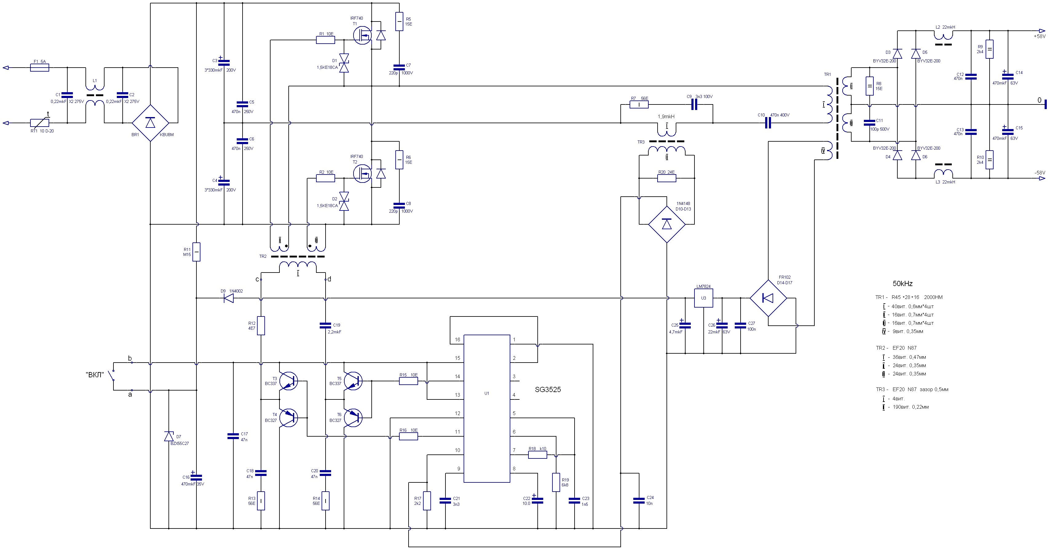

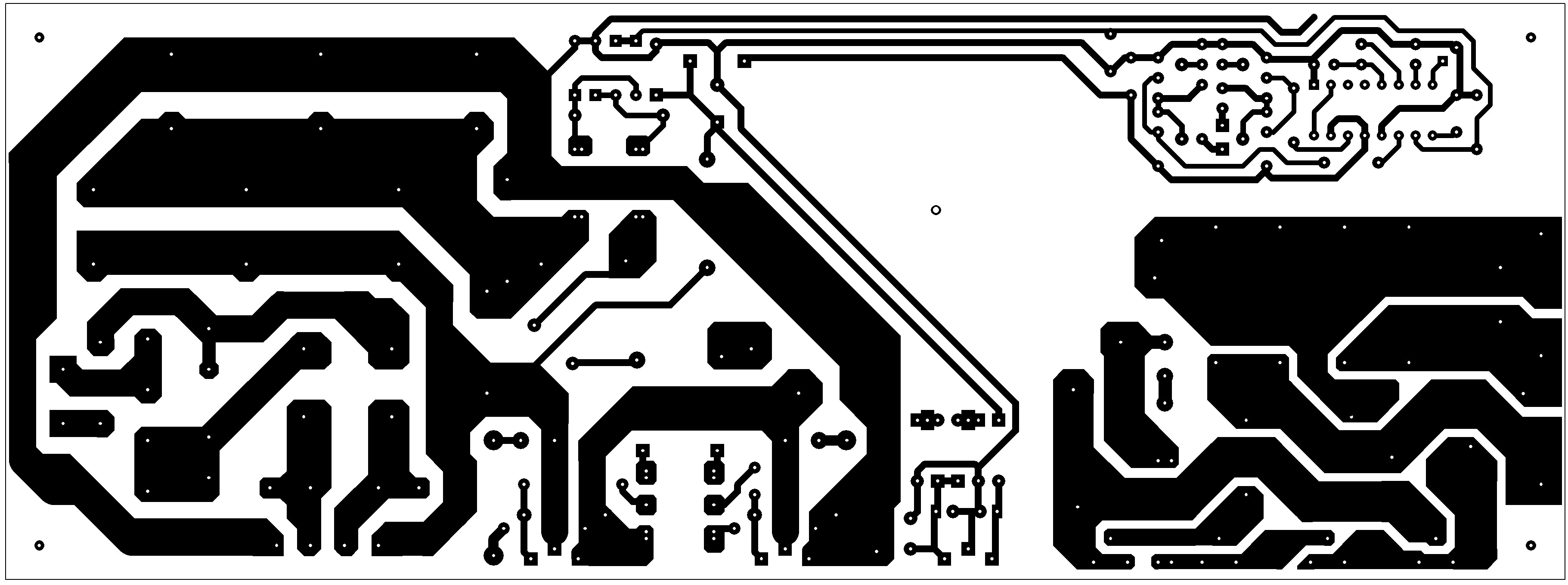

  10. #8189
    02.08.2011
    Чернигов
    177
    Я тоже попытался сконструировать ИБП на 500ВА с применением старого барахла, результат положительный. Можно использовать в корпусе U1.
Название:	Схема ИБП500.jpg

Название:	Монтаж ИБП500.jpg
ID:	156476 Нажмите на изображение для увеличения.
Название:	Печатка ИБП500.jpg
  11. #8190
    Завсегдатай Аватар для Plex61
    21.07.2010
    Красноярск
    1,521
    Цитата Сообщение от kazimirius Посмотреть сообщение
    Точно так же как на обычном 50 герцовом трансе. Пульсации 100Гц.
    то есть никак , падение будет такое же .

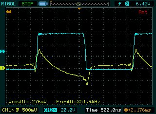

  21. #8200
    13.03.2008
    Ивано-Франковск
    2,959
    Может кому интересно.
    Напряжение "красных каракуль" на нижнем транзисторе, ХХ
Название:	напряжение датчика тока от сигнала на ср. т ПТ.PNG
