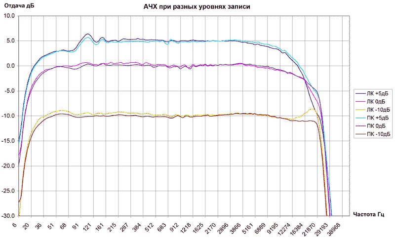

    Ну не совсем. Вот результаты измерений на Славич А4411 с оригинальной системой (снизу) и с импульсным подмагничиванием (сверху) на уровне -10дБ. http://musatoffcv.narod.ru/Projects/...ectrumsM10.GIF
    Что-то не то с "обычным". Или частота мала, или просто не настроено (большой пьедестал на 1 кГц линии). Для качества записи ВЧ важна в основном достаточность крутизны фронтов/спадов тока подмагничивания, поэтому при заданном пиковом напряжении и нет практической разницы, что синус гнать, что прямоугольник.
    Кстати, посмотрел модуляционные характеристики - где-то 16..17 кГц по -3, для ленты Б3716 (4416) это прилично.
    Частота подмагничивания в исходной схеме 100кГц. Настраивал подмагничивание по границе, выше которой растут искажения в сторону снижения уровня подмагничивания для улучшения отдачи на ВЧ.
    Был замечена одна особенность. Для обычного подмагничивания, если строить зависимость отдачи от тока подмагничивания для 1 кГц и для 10кГц, пик приходится на разные урвни подмагничивания, для 10 кГц он меньше. А при импульсном подмагничивании пики практически сходятся.
    Добавлено через 4 минуты

    У меня прямоугольные не импульсы напряжения, а тока. Наряжение на ГЗ имеет форму экспоненциальных спадов с амплитудой напряжений +-80-120В.
    Все правильно, речь о пиковом напряжении, т.к. именно оно определяет крутизну нарастания/спада тока.
    100 кГц мало, нужно хотя бы в районе 180-200. Это еще в 40-е годы обсосано, и есть даже в "справочнике радиолюбителя" 1965 года.
    При повышении частоты "обычного" - наблюдается то же самое, т.е. влияет именно крутизна фронта/спада тока.
    Почему же тогда никто из наших производителей и почти никто из импортных не использовали повышенную частоту подмагничивания? Все аппараты и наши и импорные, что я встречал имели частоту подмагничивания в пределах 80-150кГц.
    А никому не надо было - и так брали, да и на "цифры в паспорте" никак не влияет. Не думай, что продаваемые аппараты кто-то вылизывал, достаточно посмотреть электронику - топорней некуда. Кстати, в кассетниках, когда вконец приспичило, ее таки повышали. 210 лично видел.

    210 лично видел.
    210 кГц (удвоенные 105) - в 9000-й Айве, в некоторых Пионерах и Ямахах. В 7000-й Айве - 170 кГц (удвоенные 85). В хороших профессиональных катушечниках и 450-500 кГц делали.
