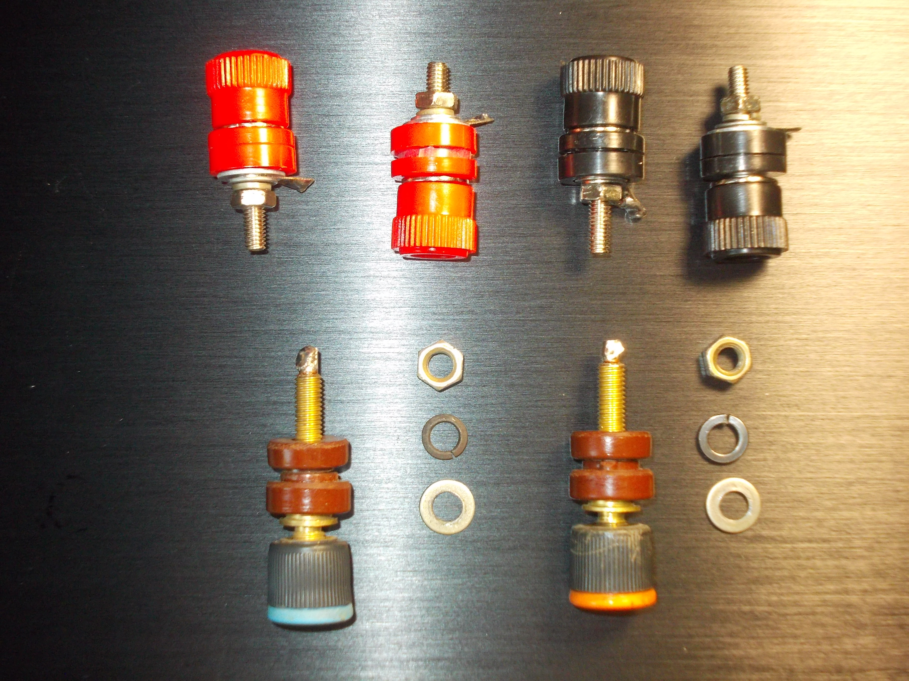

    У меня как на вашем фото, разьемы в нижнем ряду стоят в ламповом усилителе и все нормально.
    И в том ламповом усилителе, конечно КНИ на уровне 0.0001%?
    Снял с них стальные шайбы и гайки - Кг стал , как и положено , около 0.0001% .
    Похоже от сюда "растут" ноги и о необходимости прорезей между отверстиями выходных терминалов в задних панелях из стали .

    верхний ряд
    Геннадий, здравствуйте!
    Скажите, а вы не пробовали, припаяться, как в нижнем ряду и снять показания?
    Спрашиваю по тому, что сам всегда припаиваю.

    Да , пайка всегда лучше . Проверю их ещё раз .

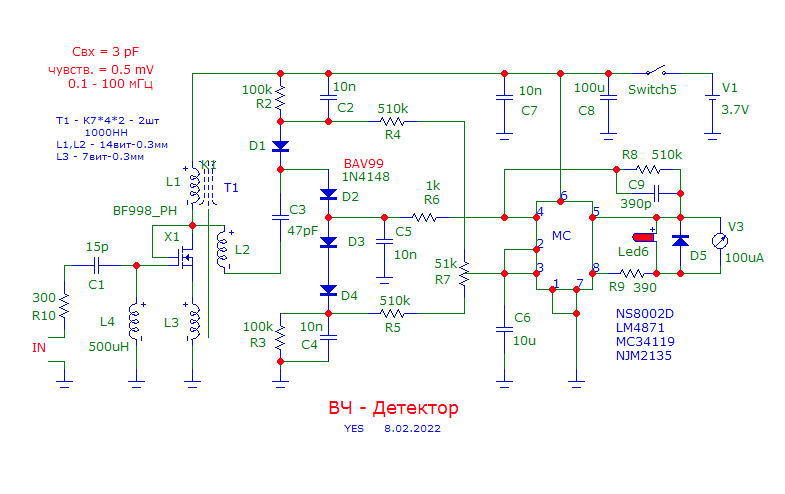

    Геннадий, вы писали, что вы используете ВЧ-пробник для индикации самовозбуждения усилителя.
    Поделитесь схемой, пожалуйста.
    Пожалуйста :

    Хорошая схемка.
    ---------- Сообщение добавлено 20:28 ---------- Предыдущее сообщение было 20:26 ----------
    BF998 на КП350 можно заменить, наверняка.

    Спасибо. Транзистор из антенного усилителя?
    Попробовал припаять терминалы из верхнего ряда :
    Во-первых, стал зачищать надфилем торец контакта - а металл то светло-серый .
    Во-вторых , снял стальные шайбы и гайки и измерил Кг на 1 кГц-е - 0.002% .
    Пайка не спасла эти терминалы от мусорки .
    Сегодня отыскал другие ( похожие на нижний ряд ) советские латунные терминалы с латунными же шайбами и гайками .

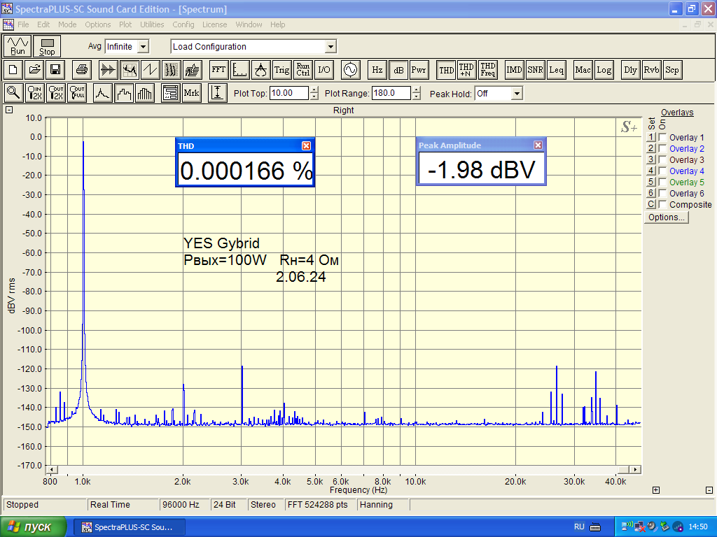

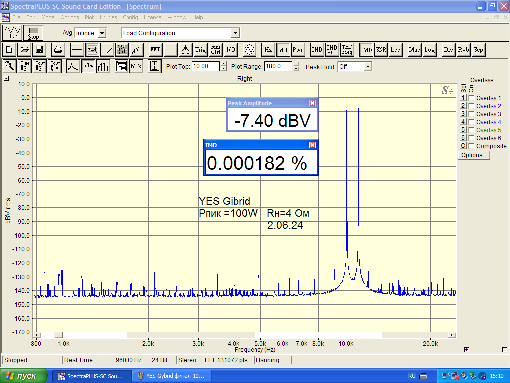

    Поставил в усилитель и получил итоговые - Финальные "веселые" картинки :

Название:	YES-Gybrid финал-10+11кГц.PNG
    Все "палки" 50-100-150 Гц и далее находятся на уровне - -125-130 dB .
    Да , удалось немного послушать - звук масштабный , точный .Бас великолепен .Впечатления очень хорошие , слышно ламповую мягкость .
    Спаибо! Вы подтвердили моё недоверие к подобным терминалам.

    А что с сетевыми наводками,есть график?

    Спектр специально не фиксировал на картинке.
    Выше написано - все "палки" 50-100-150 Гц и далее находятся на уровне минус 125-130 dB .

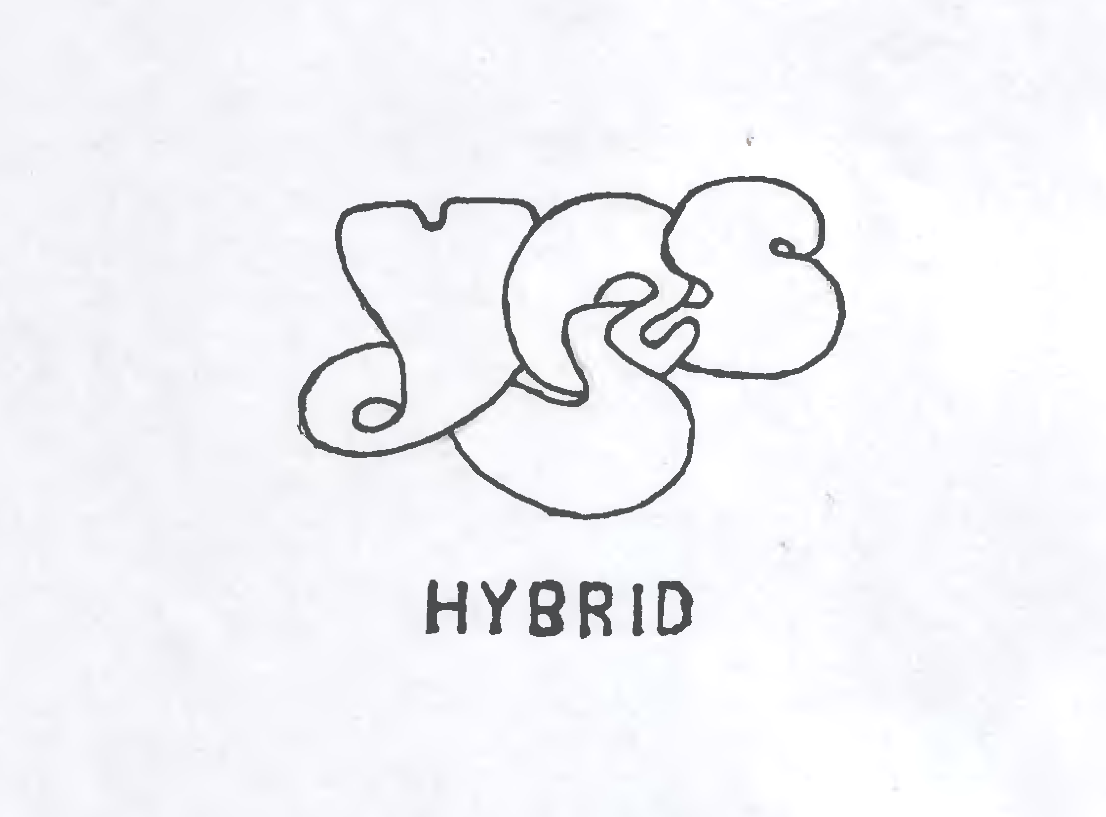

    Появилась идея-просьба . На корпусе выделено место для таблички-название усилителя .
    Уж очень хочется что бы надпись выглядела как на пластинках группы YES .Вот нашел первую

    Вот приблизительно так должна выглядить надпись: Нажмите на изображение для увеличения.
    Табличка с приблизительными размерами 45*25мм .
    Может кто-то сможет красиво сделать .
    приблизительно так должна выглядеть надпись
    КМК, для лого на усилитель "хвост" у Y лучше убрать - то, что годится для полиграфии не всегда подходит для брэндовки изделий. Узнаваемость сохранится.
    Чуть позже нарисую.

    Спасибо , что откликнулись . Хотелось бы сохранить их фирменный знак полностью .

    Геннадий, желание понятное, но он плохо читается в двухцветном "плоском" варианте. Кто не знает (не знакОм с написанием) не прочтёт.
    По-быстрому нарисовать не вышло, позже покажу, сами решите.
