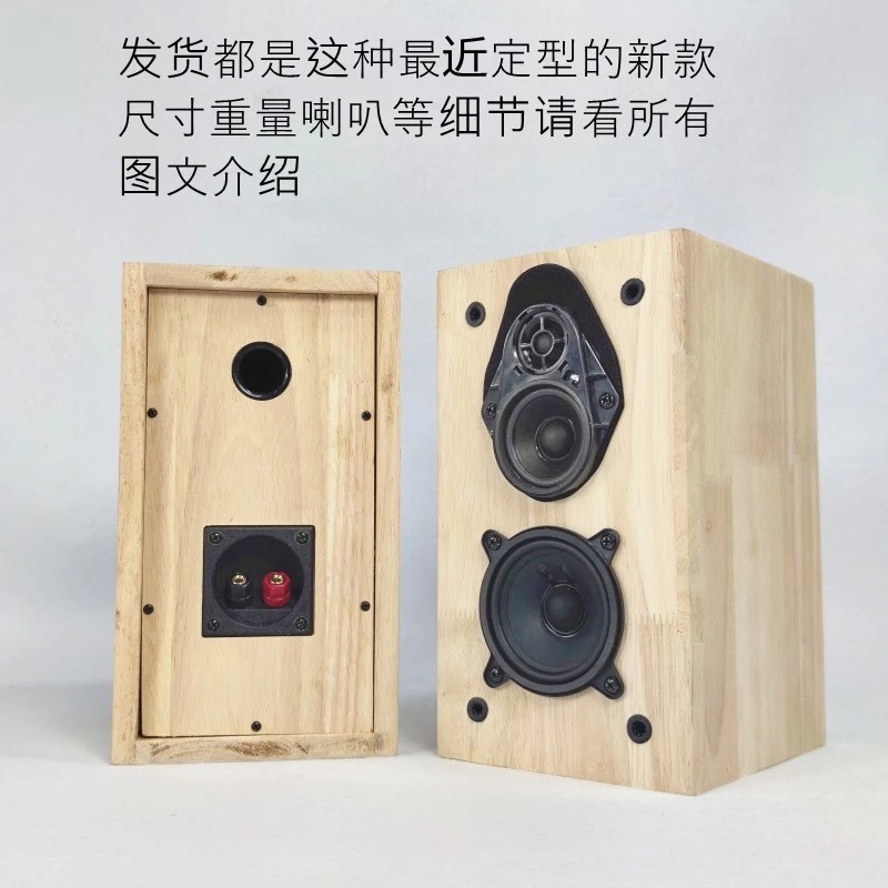

    misha88, заказывайте, но со съемной задней стенкой. Или передней, как у Харбетов
    Внезапно, китайский беспощадный отжиг на файталах. Это 3FE.

    Это не получится. Я считаю, что правильнее сначало делать жёсткий ящик без передней панели, т.е. в ящике всё (включая заднюю стенку) жёстко закрепить рёбрами и распорками, а только в конце крепить переднюю панель, ведь поскольку она вибрирует больше всего, то к ней не стОит крепить распорки, так что не нужен доступ с другой стороны.

    Завалил на бок-насыпал песка-погудел. Посмотрел... Вставил распорку "насухую", повторил погудеть. Задняя стенка съемная, саморезами на уплотнитель, но на время опытов. Потом вклеить и все.
