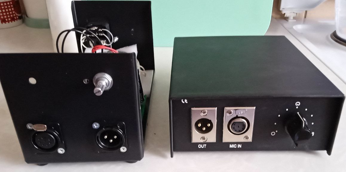

    Изготовил простой блок питания.
    Корпус был заказан тут >>>https://aliexpress.ru/item/329115438...4c571fedjamr1y
    Платы БП разведены в спринте и заказаны в Китае.

    Использовал 2 раздельных трансформатора, анодный на 48в (2 вата) и накальный 9в (5ват). Они недорогие но работают как положено.
    Авиационный 5 пин разъем. никаких задержек включения не предусмотрено, все предельно просто.
    На выходе получил 130в ВН и 6в отрицательного напряжения на накал, блок питания протестирован, работает отлично, низкочастотный гул отсутствует не смотря на отсутствие дросселей!

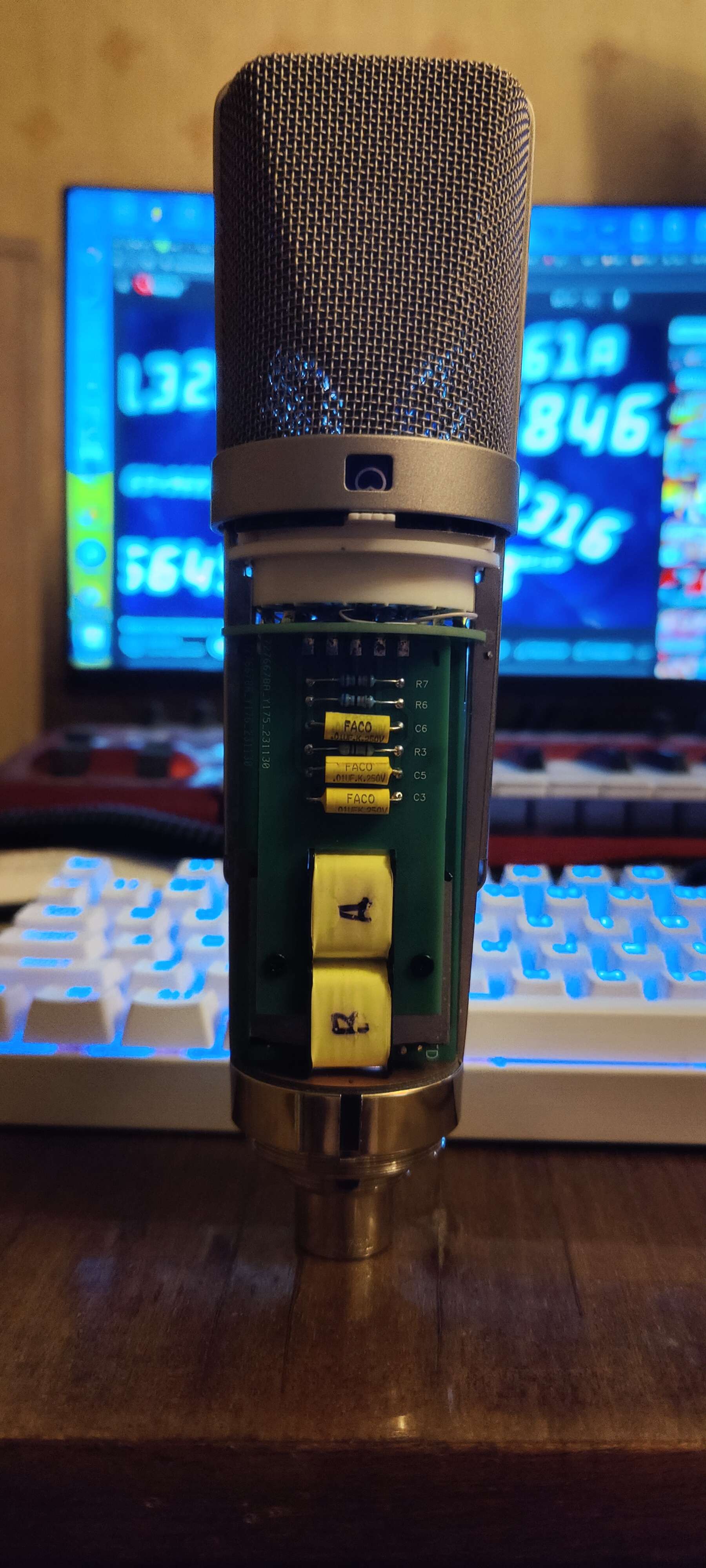

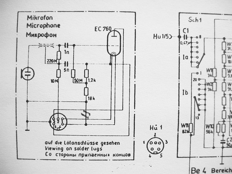

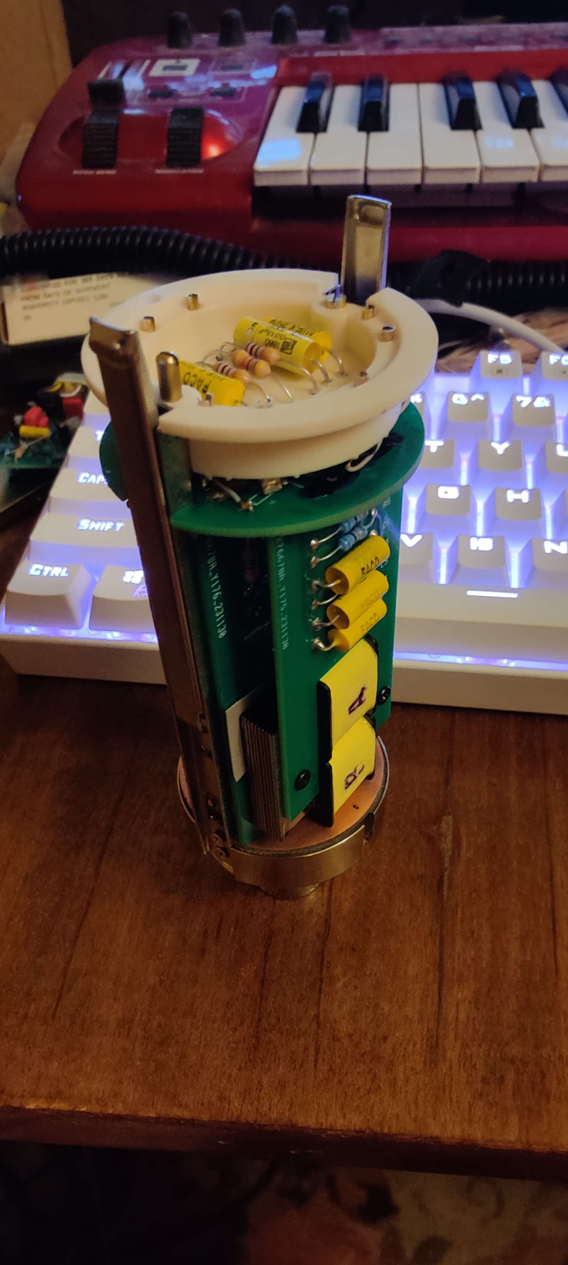

    Это был ламповый микрофон с лампой ЕС760 по схеме катодный повторитель и без микрофонного трансформатора в схеме . НЕ РАБОЧИЙ.
    Переделал разъём под современный 3-х пиновый XLR с фантомным питанием +48 вольт. Сделан умножитель напряжения поляризации капсюля - для этого конкретного капсюля получилось оптимальное напряжение от +90 до 110 вольт. Пробовал и выше до 180 вольт - то там сильно ВЧ начинают превалировать . ПО паспорту требуется +200 вольт, но капсюль старый и такое напряжение я побоялся подключать. Тем более на более высоких напряжениях звук хуже у конкретного экземпляра капсюля.
    Микрофону и капсюлю около 45 -50 лет. Оживил микрофон. Платы и вид со снятым корпусом смотрите выше в этой теме. Схема менялась чуть чуть при настройке - добавлялись и убирались каскады DC-DC умножителя, менялось смещение входного полевого транзистора... С настройкой пришлось повозиться сходу звук не получался. Сейчас микрофон по АЧХ близок к паспортным данным на капсюль. Сравнивал с капсюлем Bruel&Kjaer 4145.
    На фото микрофон подключен к USB внешней звуковой карте, которая выдает фантомное питание.

    Шумы - получились менее 6дБ к уровню шумов звуковой карты
Название:	FINAII_ RFT_MV101_ XLR_48v_DC100v  8   19 12 2023.JPG

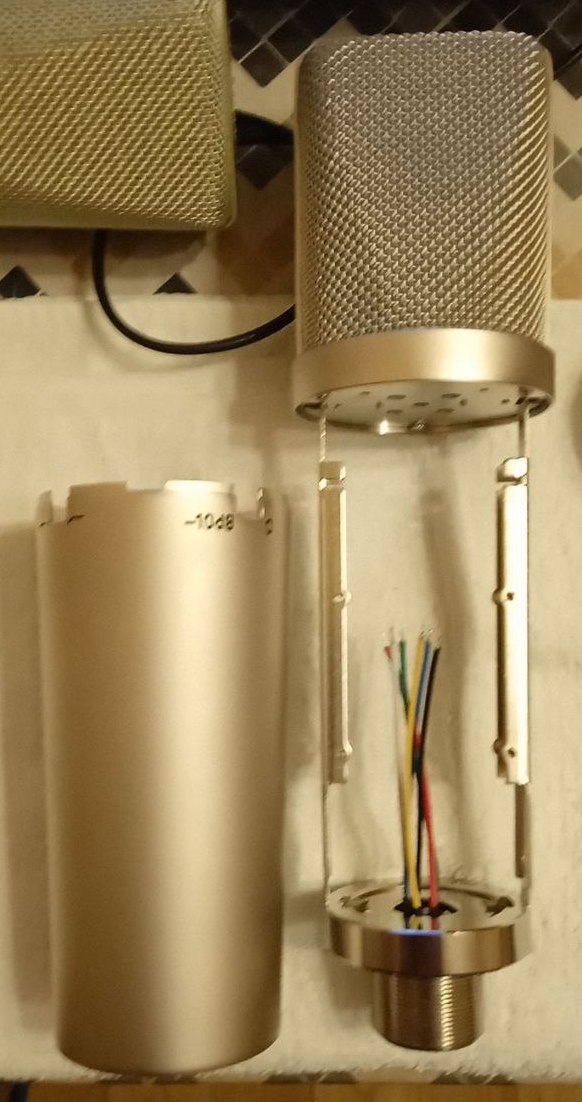

    По умолчанию Re: Ламповые микрофоны, изготовление, модернизация.
    Речь записал и выложил ТУТ.

    Сравнил со своим последним - при прямом сравнении, у вашего звук лучше на слух воспринимается.
    По ссылкам выше на другие проекты, было упоминание важности блока питания. Блок питания ваш стандартный или какую другую реализацию сделали?

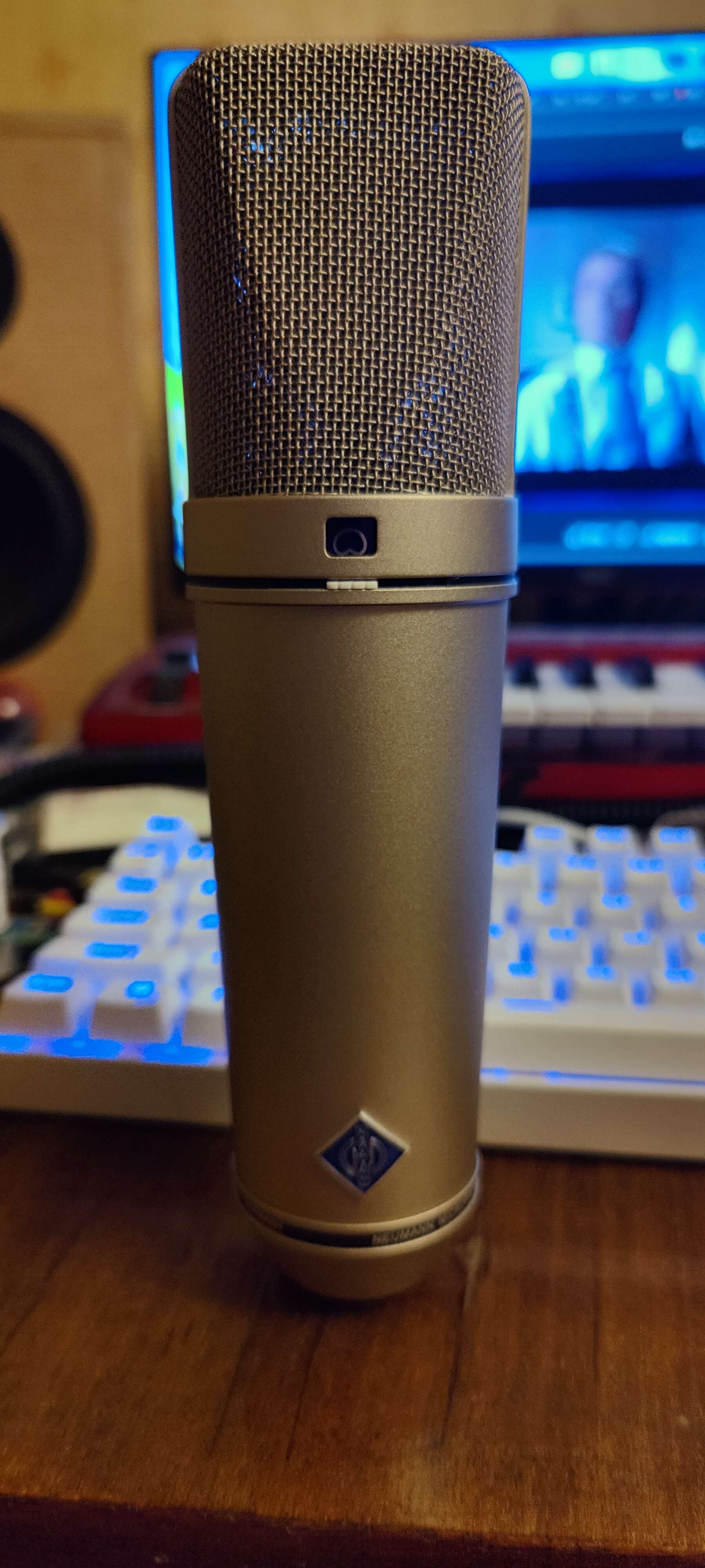

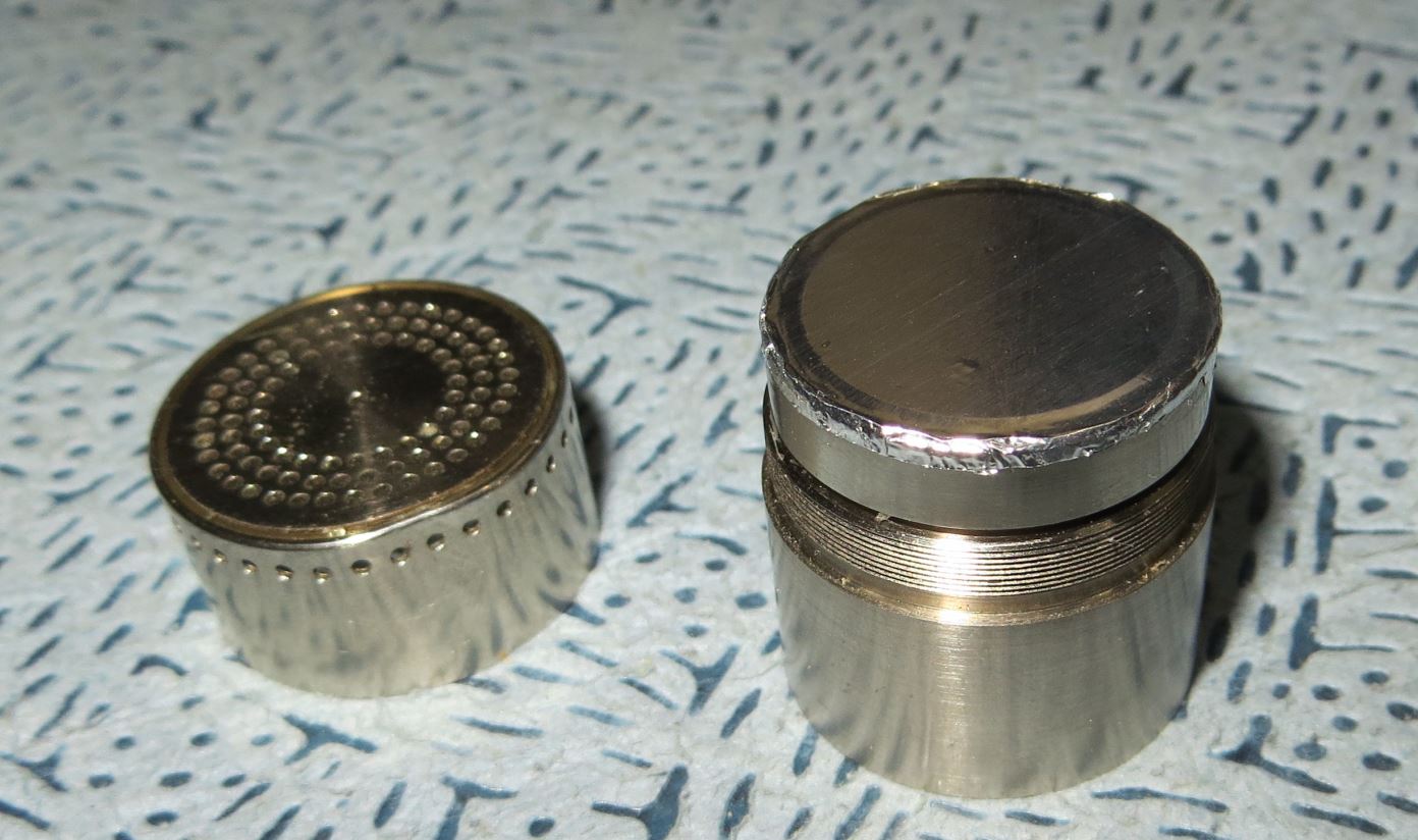

    После переделки RFT MV101 под XLR с фантомом стандарта +48 вольт (как писал автор схема работает от 24 до 50 вольт).
    Перебирал капсюли RFT MK102.

    Были капсюли с КЗ - эти капсюли разобрал с низу - со стороны контактов - и промыл мембрану от окислов, потом собрал. С первого раза не поборол. Поборол только со второго промытия. Капсюль заработал и показал паспортные характеристики.
    Был у меня капсюль с порванной мембраной.
    На одном немецком форуме прочитал про технологию восстановления капсюля при помощи аллюминиевой фольги 1,5 микрона.
    После пятой попытки удалось. В штатном состоянии стоит никелевая фольга приваренная лазером. Тут используется подклейка мембраны.
Название:	Восстановление капсюля RFT MK102 аллюминиевая фольга   23 12 2023.JPG

    Также попробовал при помощи плёнки из МКР конденсатора
Название:	Восстановление капсюля RFT MK102- плёнка от конденсатора МКР   23 12 2023.JPG
    https://disk.yandex.ru/d/POqUwvEu0HYPkA

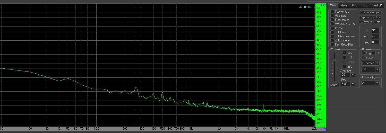

    С плёнкой , из-за конструкции капсюля требуется проводящий слой делать ко второй поляризующей пластине (металлический грибок на первом фото). А так как плёнка более гибкая чем фольга то постоянно идут пробои - и хлопки в сигнал, запись для пробы сделал - по АЧХ выиграша по сравнению с аллюминием нет, а проблемы с пробоем есть.
    Снял АЧХ своих комповых колонок алюминиевой мембраны(красный график в сравнении со штатной никелевой мембраной(зелёный график). Вместо 18Гц-18кГц, получили примерно 120 Гц-10кГц.
Название:	Восстановление капсюля RFT MK102 -красный график и оригинальный капсюль зелёный график 23 12 202.JPG
    Результаты с более тонкой алюминиевой фольгой - 0,5 микрона, у меня есть для ленточных микрофонов - результата не дали - лопается фольга не натягивается. А с алюминиевой фольгой 1,5 микрона результаты сильно далеки от штатного капсюля. Давно хотел опробовать такое восстановление капсюля попробовал и вот такие результаты. А лазерной сварки для никелевой фольги у меня нет. А обычный 5 ваттный ЧПУ лазерный гравёр тут не подойдёт.

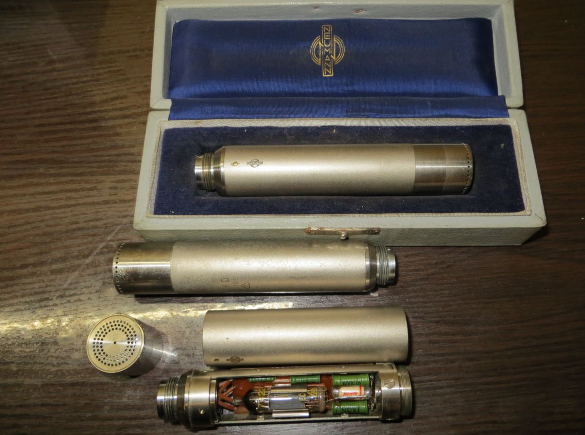

    В принципе, есть ещё два ламповых MV101 NEUMANN - и к ним сделан кабель переходник на мой универсальный ламповый блок питания..... Бродят мысли их переделать, но перед ними есть ещё два транзисторных MV102.
    Вот интересно насколько ценны, именно, ламповые такие микрофоны?

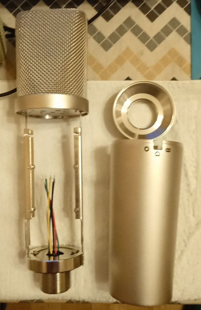

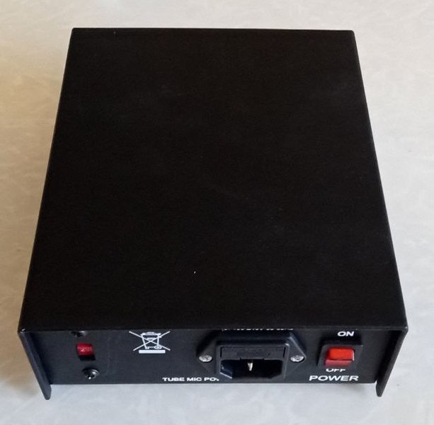

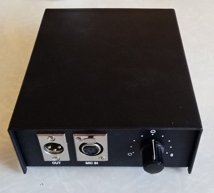

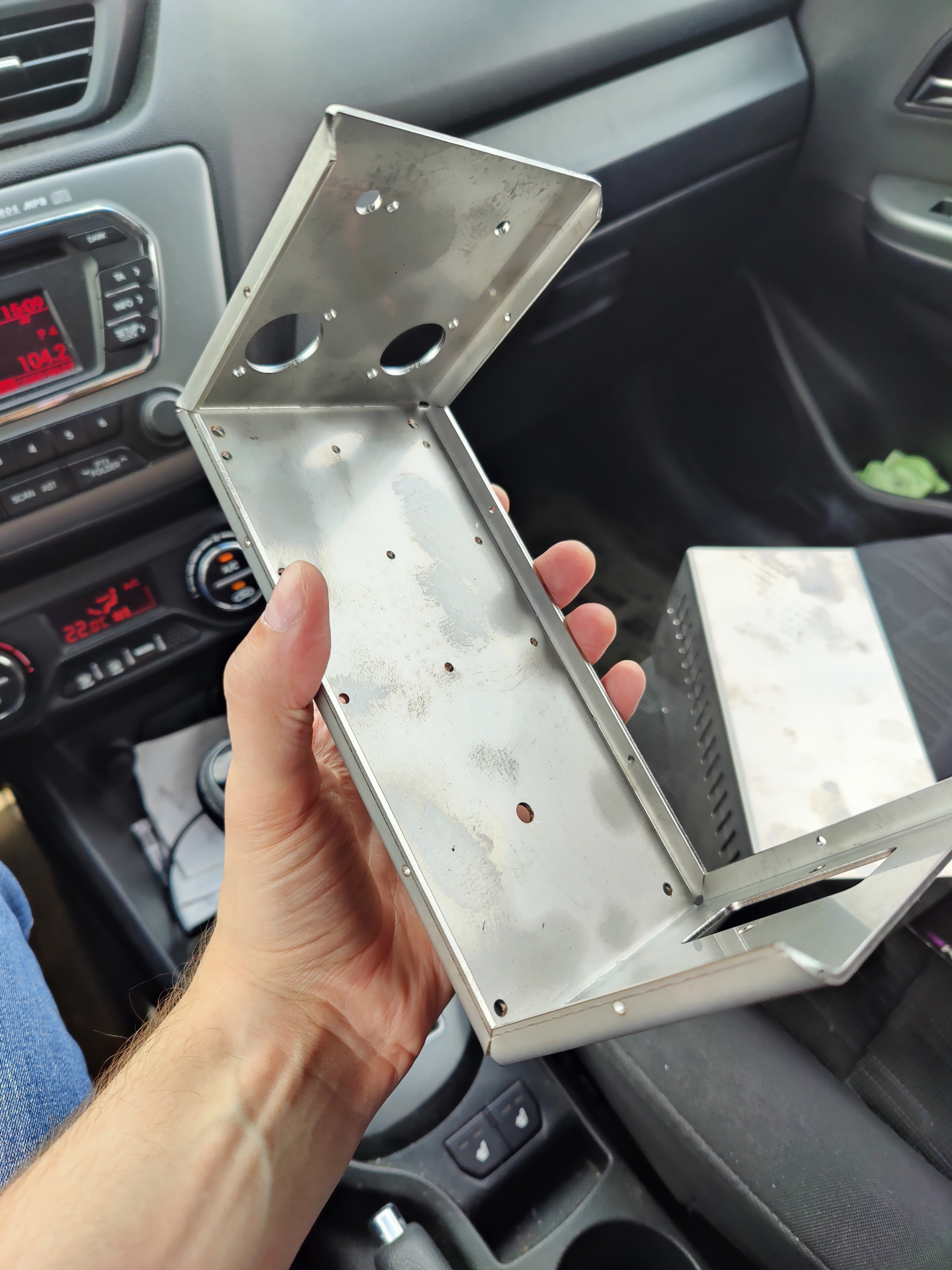

    Поставщик прислал пару корпусов. На оценку типа. Если захочу покупать такие, брать нужно уже не менее 30 шт Буду думать.

    Как вариант, излишки продавать. Если будет выходить не дороже чем покупка в Китае, многие бы не отказались. Только, возможно, в текущих условиях, из-за стоимости пересылки, овчинка выделки не стоит.
  11. #810

    Не дороже чем в Китае??? А такое возможно?

    Aikman, насколько я понимаю покупает мелким оптом, отсюда цены за 1 шт. должны быть ниже. Но вот насколько? Из этого насколько и вытекает

    Сами посмотрите цены на Алибабе и аналогичный товар на Алиэкспрессе. Иногда прям диву даешься А бывает такое, что в розницу на Экспрессе просто нет. Но вся эта роскошь, к сожалению, доступна только в опте. Мне, в результате личного общения, иногда удается отщипнуть десяток- другой единиц товара от чьей- нибудь большой партии. "На эти 3% и живу"
    Чисто "на доверии" присылают новые трансформаторы, капсюли... так потестил и купил большую (для меня) партию трансов для 87-го, с богатыми низами, чего не мог добиться схематически с Т-13.
    Цитата Сообщение от real64 Посмотреть сообщение
    Я имел ввиду излишки корпусов, а не готовые микрофоны.
    У капиталистов на форуме отработано это дело. Создаешь тему "хочу купить ХХХ, но продают только по 50 шт. Забираю 10 шт. Цена ххх. Кто желает присоединиться?"

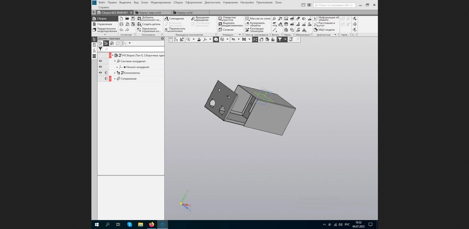

    На счет этого корпуса: попробую разработать под него комплект плат fet и tube. Как видно на фото корпус вместительный, что угодно влезет. Возможно захочу штук 20 таких корпусов. Тогда десяток выставлю на продажу. Цену объявлю.

    И наверное, не плохо бы добавить корпус для блока питания для лампового микрофона. Вообще комплект для сборки лампового микрофона просится такой - корпус микрофона, корпус блока питания, микрофонный трансформатор, платы. Возможно разъёмы для шнура между микрофоном и блоком питания, возможно силовой трансформатор.
    вы что-то путаете. Я не торгую китами. Я просто хочу поделиться излишками.
    ---------- Сообщение добавлено 20:32 ---------- Предыдущее сообщение было 20:16 ----------
    Цитата Сообщение от Elacom Посмотреть сообщение
    Очень замечательная идея. Я бы под это дело подумал бы об изготовлении корпусов блока питания. Партия в итоге будет дешевле чем за единичную модель. Сейчас общаюсь с фирмой которая корпусами занимается. Но по одному корпусу делают всегда не охотно и долго. Но делают. Резка, гибка, покраска. Отверстия по техзаданию.
    1.5 года назад коллега нарисовал мне корпус БП:

    Где только их мне не делали... И на заводике, где короба вентиляции клепают, и на мебельной фабрике... на последней мне даже покрасили. В белый цвет. Узбеки- дальтоники. Потом перекрасили. Обычно крашу на автосервисах.
  19. #818
    Частый гость Аватар для Elacom
    06.01.2008
    Уфа
    108
    Мы корпуса заказывали по ТЗ. Сложный конструктив был. Всё делали отлично. Но вот сейчас под БП не могу приличный корпус найти. Вот и заморочился проектом с нуля. У нас, к сожалению, не Екат, не Челяба и не Казань где с производствами нет проблем. У нас почти всё уже добили. Остались торговые центры из заводов и офисные здания.

    Такой вопрос - по обратной связи от клиентов - насколько востребованы двух мембранные конструктивы по сравнению с одно мембранником...
    Не было ни одной заявки на кардиоидый микрофон. Это если о ламповых говорить.
    Просто у вас корпуса под переключатели режимов, а это как бы усложнение схемы.
    Изначально этот корпус брал под копию U87Ai. На замену корпуса без переключателей, в котором все переключения (8-3-0, -10dB, обрез НЧ) нужно делать вскрыв корпус. Но когда подержал его в руках, посмотрел, понял что туда и ламповая схема встанет, практически любая, вплоть до самой сложной типа U67.
    Мне китайцы вот такой прислали:
    Кабель 10 метров, +120V, +6V3. Еще не испытывал его со своими микрофонами. По цене вышло даже дешевле, чем заказывать кастомный корпус, собирать и распаивать потроха + покупать кабель.
    ---------- Сообщение добавлено 11:17 ---------- Предыдущее сообщение было 11:01 ----------
