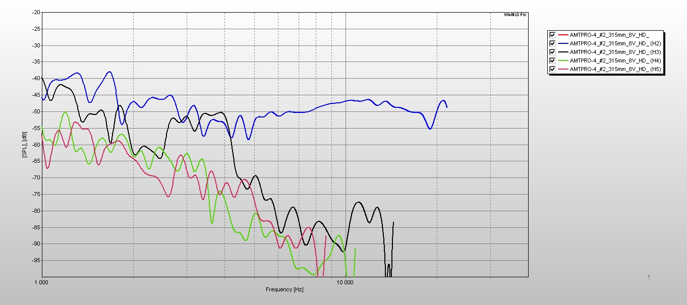

    По умолчанию Re: Тесты, измерения, модификации головок.
    Да, обидно, что наш народ несёт последние, может не последние, но нелегко заработанные, для многих просто выдернутые из семейного бюджета, деньги (наш брат аудиофил на всё готов ради любимого хобби - ах, как сладко в мурзилках поют!) за дорогущие динамики, а получает в итоге недоделанное г.о в красивой коробочке
    Вот, например, твитер, похожий на марленовский, но с более приземлённой ценой - http://www.parts-express.com/dayton-...4-ohm--275-094
    Измерения при давлении 103дБ/1м.Нажмите на изображение для увеличения.

  10. #809

    Думаю, данная ветка, во многом благодаря вашим трудам, сильно этому помешает
    Дай Бог!
    Я пробовал в 2-х полоске хейл DaytonAudio AMT3-4. Он по параметрам близок к AMTPRO-4, только выше резать нужно.
    http://www.parts-express.com/dayton-...4-ohm--275-093
    Скажу честно - весьма специфический звук, на любителя точно. И пофиг, что параметры высокие, а звуком я не был доволен совсем.
    Я считаю, что это не проблема конкретной модели динамика, а почерк всех хейлов при низкой порезке. Мало того, что направленные чересчур, так ещё и тела на середине совсем нет. Меньше, чем 4-й акустический порядок не получается.

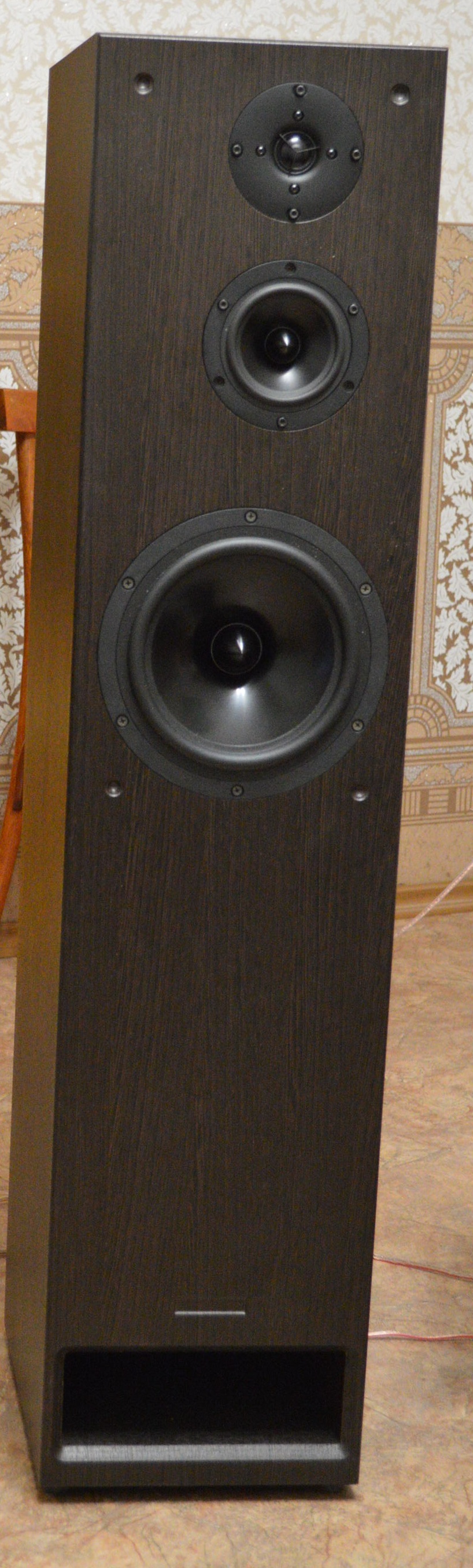

    Fantomass, спасибо Вам, что вы "разбушевались" в измерениях.
    Благодаря этому, мне понравилась ваша рекомендация SB26ADC-C000-4.
    Но отзывов ни где нет, и проект с ней нашел только один.
    Как бы вы её звучание охарактеризовали, относительно других твёрдых пищиков?
    Будет проект,вернее есть уже,звучит вполне,я доволен.
    С уважением,Алексей.
Название:	лабиринт RS225+RS125+SB.jpg

    Алексей Коваленко, Тогда мне боятся нечего! Беру!
