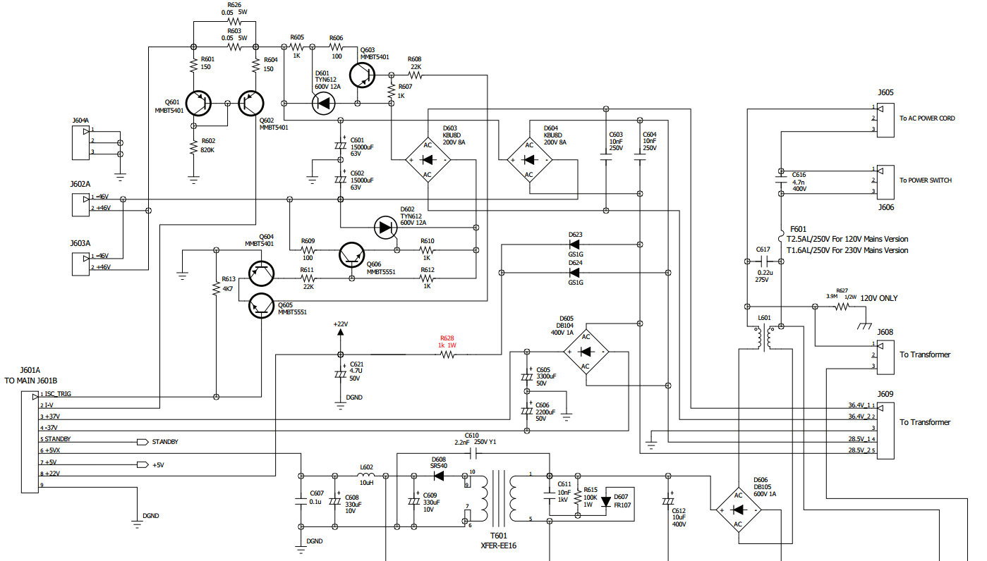

    а вот та самая штуковина в выпрямителе - никак из вне ничем не управляется. или там что-то не дорисовано.
    Посмотрите, там на базе Q402 подписано TRIG идет с разъема Р406В.
    Здесь на схеме от 326 хорошо видно.
    спасибо. действительно, так и есть. Значит всё гораздо сложнее. лучше менять тор на другой и вырезать всю эту систему.
    Кстати, вот какую штуку заметил у НАД 326 - у него тонокомпенесация не отключается даже в случае отключения тембрблока.
    и немного мне непонятна логика - все в инете в один голос утверждают что мыло в НАДах идет от преда. а modus2000, используя пред ищет причину в мощнике.
