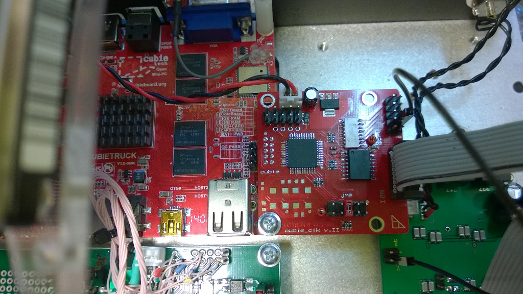

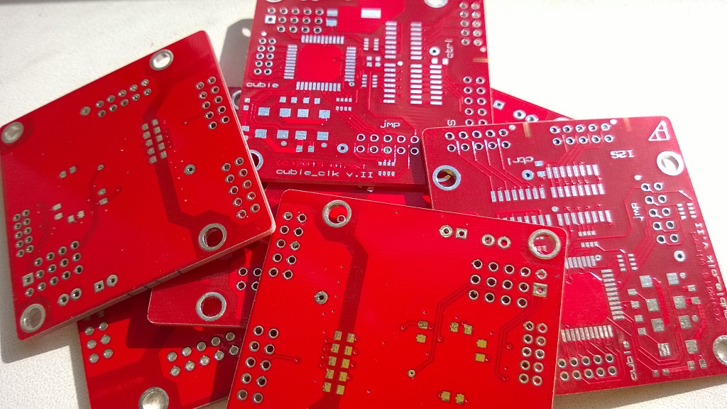

  19. #818
    По умолчанию Re: Цифровой транспорт с открытым кодом на Cubietruck/Cubieboard
    Внезапно,
    приехали платьі

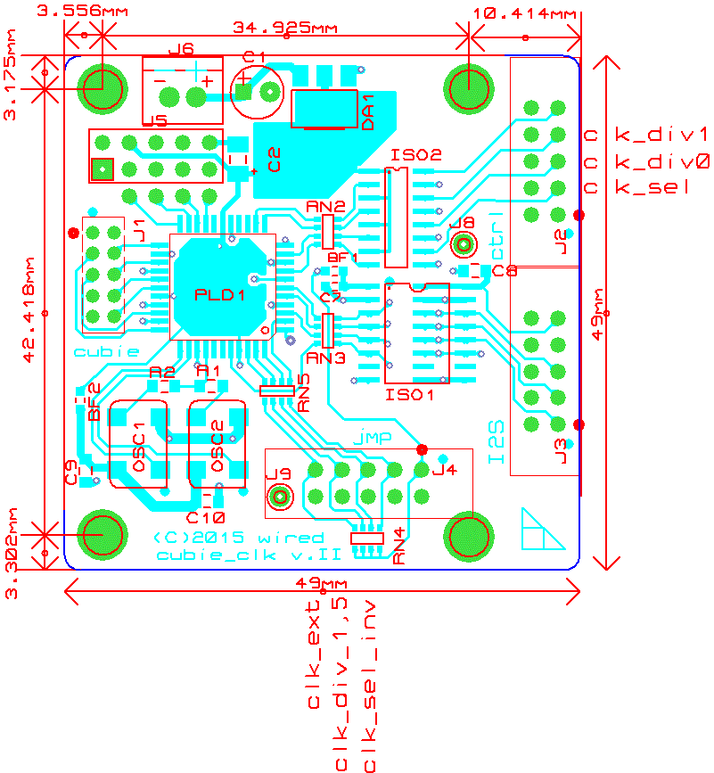

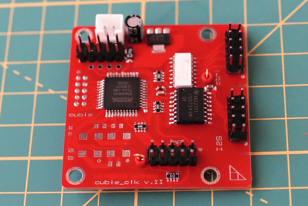

  21. #820
    кубиклок два
    C_CLK_II.zip
    cubie_II.PDF
    "в интерьере"
