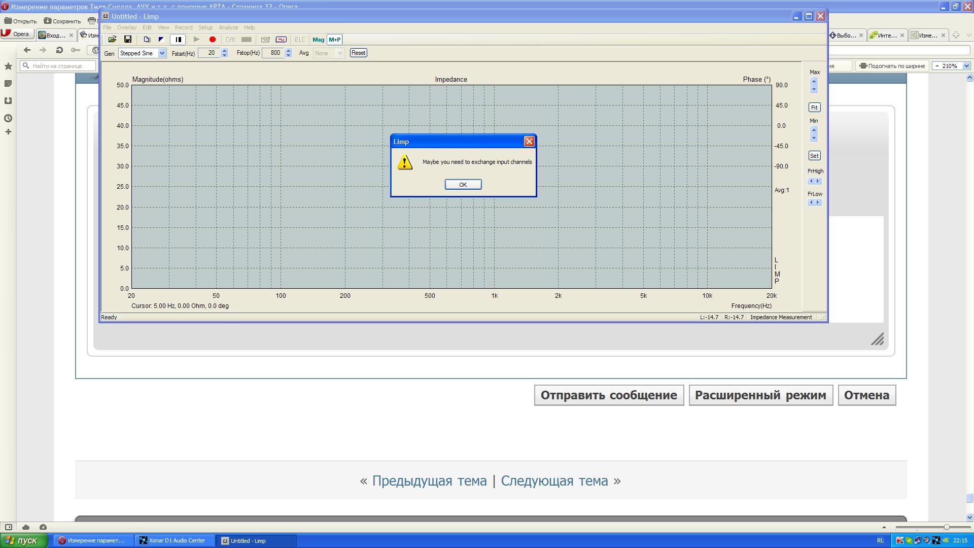

    4 Запускаем Limp (Пуск->Программы->Arta Software->Limp).
    Заходим в меню: Setup-> Audio Devices и выбираем соответствующие устройства воспроизведения и записи.
    5 Далее заходим Setup-> Measurement
    Проверьте настройки, они должны быть такими же как показано ниже
    Так же введите сопротивление референсного резистора, поле Reference Resistor. В комплекте с измерительным комплексом я приложил на бумаге его значение. Этот резистор впаян в плату. Его можно измерить, если нужно, разобрав TSBOX(открутив один шуруп). Это на случай если Вы потеряете данные о его сопротивлении.
    В новой версии я скорее всего укажу значение этого сопротивления на нижней части TSBOX.
    Точки измерения отображены в этом посте: https://forum.vegalab.ru/showthread....=1#post1779053

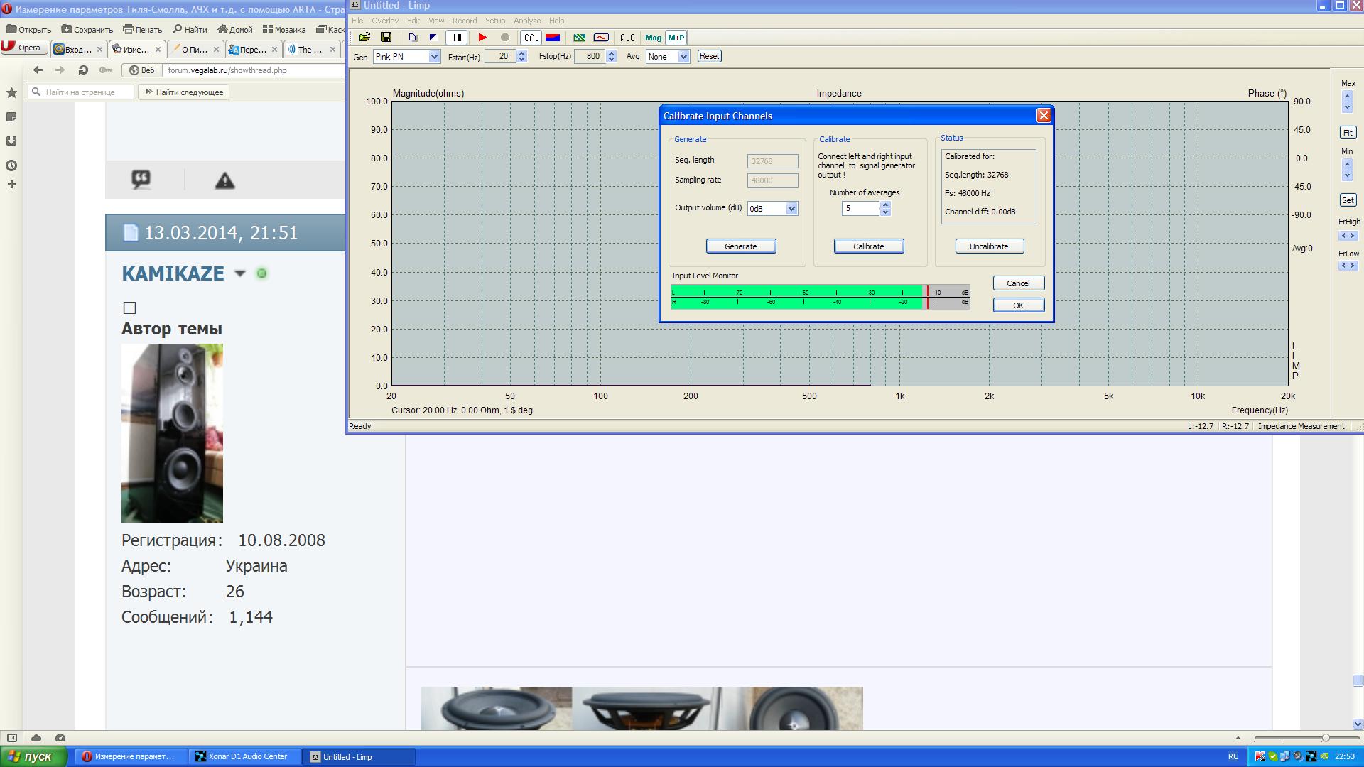

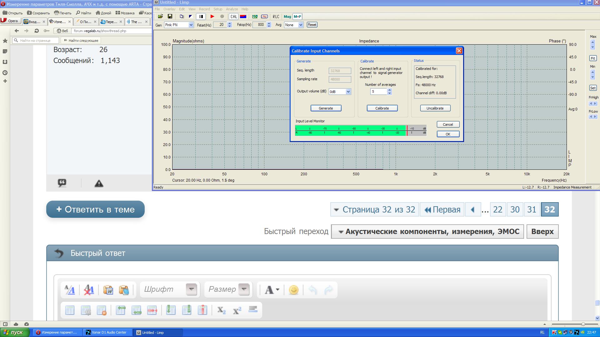

    6 Теперь нужно провести калибровку. Заходим в меню Record->Calibrate или жмем кнопку CAL на панели инструментов.
    На TSBOX переключите тумблер АЧХ\ТС в режим измерений ТС и отключите динамик от TSBOX, если он подключен, для этого достаточно один провод отсоединить от динамика.
    Нажимаете Generate и выставляете уровень громкости на компьютере так, что бы уровень Level Monitor был около -15 -10dB. Уровни должны практически совпадать!
    После этого, поставьте количество усреднений Number of averages в 5, далее нажимаете Calibrate, ждите несколько секунд и увидите в правой части окна данные о калибровке вида:
    Калибровка завершена. Жмем Ок, как и в предыдущих окнах, когда мы что либо вводили.

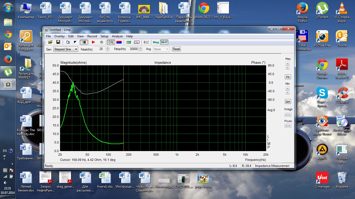

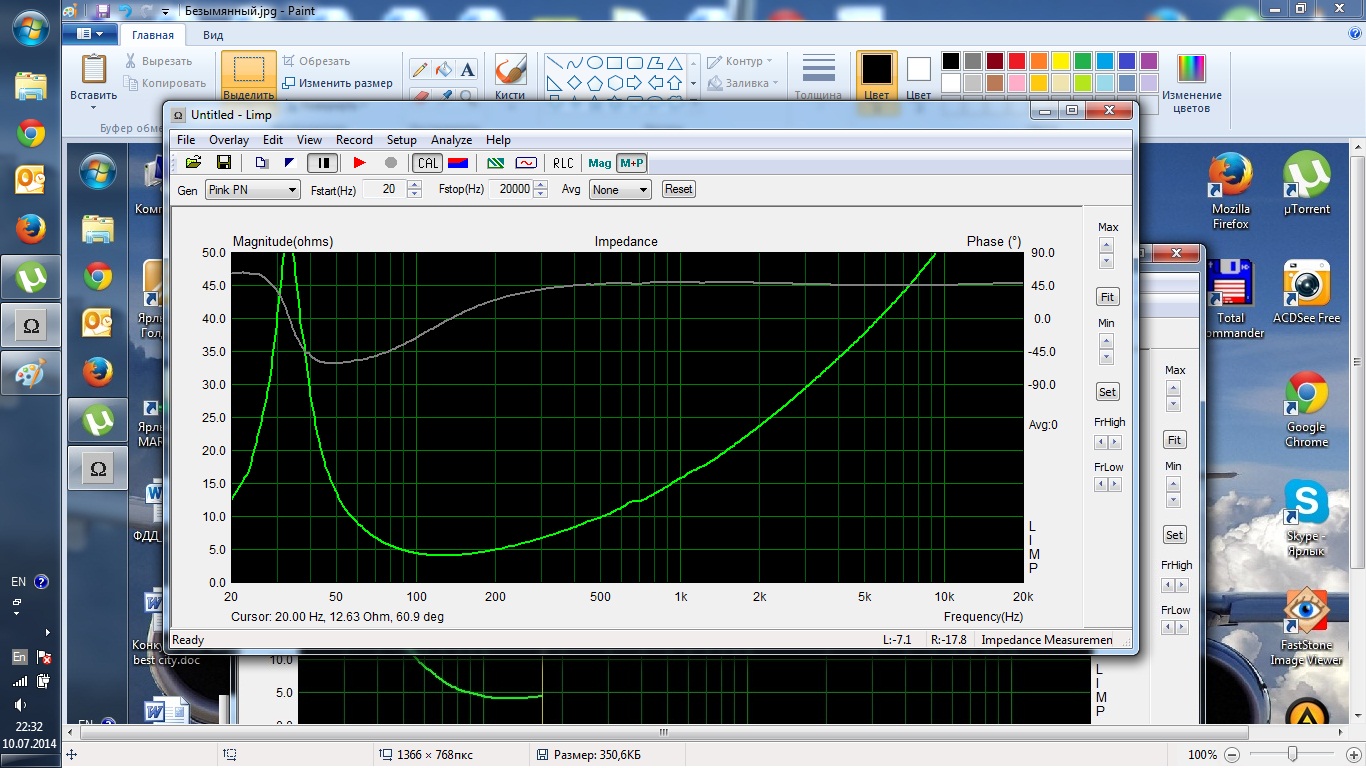

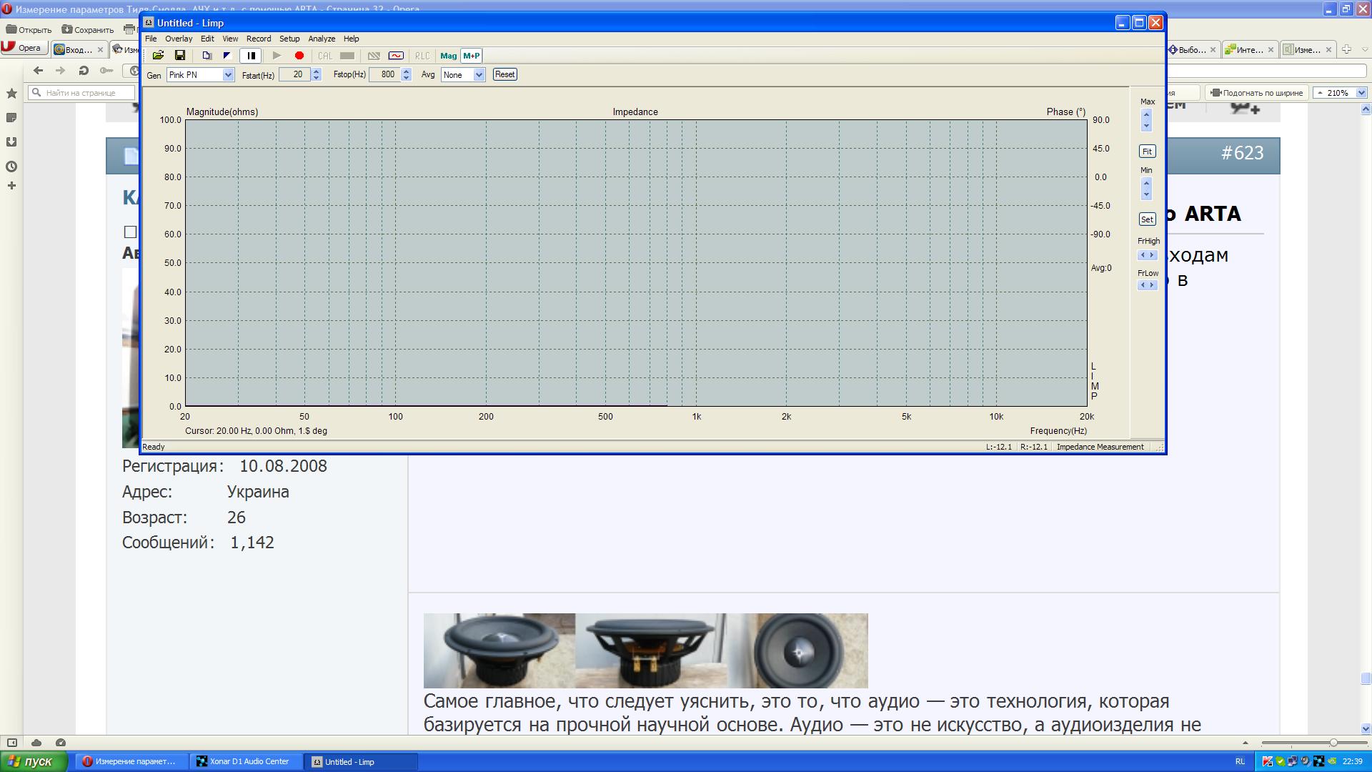

    Заходим в меню Record->Start либо красную кнопку на панели инструментов.
    Получаем импеданс нашего динамика:
    Остановить измерения - Record->Stop либо красную кнопку на панели инструментов.
    На скриншоте выше, в левом верхнем углу установлен тип сигнала измерений Pink PN.
    В этом режиме импеданс можно получить сразу же после начала измерений.
    Можно изменить тип сигнала на Stepped Sine.
    Отличие этих методов:
    Pink PN - малосигнальный метод, измерения проходят быстро. Соотношение сигнал\шум намного меньше, чем у Stepped Sine.
    Stepped Sine - здесь возможный сигнал намного мощнее чем у Pink PN(как минимум на 30дБ). В этом режиме лучше отфильтровываются шумы от самого динамика, а значит импеданс будет "чище", потому что соотн. сигнал\шум очень хорошее. Измерения проходят относительно долго, шагом в несколько Гц. Если измеряете саб\мидвуфер, то рекомендую выставить измерения от 10гц до 200гц. Для СЧ динамиков нужно смотреть в зависимости от их Xmax, что бы при "ходе" мембраны не повредить катушку, она при большой амплитуде может "застучать", поэтому я бы поставил от 40гц до 200гц(выше частоты на Ваш выбор).
    Помните, что для ВЧ можно измерять лишь от минимум 500гц и на малом уровне громкости, иначе можно повредить его.
    В общем к чему я это пишу все - часто бывает, что параметры, особенно Fs, отличаются на разных типах сигналов(так же на разных подаваемых на динамик токах).
    Например на Pink PN Fs=35Гц, а на Stepped Sine Fs=30Гц.
    Это значит, что у Вас динамик с нелинейными параметрами и Вам выбирать, на каком типе сигнала измерять, в зависимости от того, на какой громкости Вы будете в основном слушать. Иногда можно просто размять вручную, так сказать принудительно, центрирующую шайбу динамика, потому что она бывает довольно жесткая. Но все равно на малом сигнале ее жесткость будет больше, а значит и Fs изменится..
    Если у Вас очень качественный динамик с линейными параметрами ТС(обычно это hi-end динамики, у которых Cms не меняется в зависимости от мощности подаваемого сигнала, да и остальные параметры тоже не меняются..) то на любом типе\мощности сигнала параметры практически не будут меняться.
    Если Вы измеряете сабвуферный динамик или мидбасовый, то рекомендуется ограничить полосу измерений до 200гц
    Сделать это можно на панели инструментов Арта, установив значение Fstop(Hz)
    Если импеданс не помещается на экране, жмем в любом месте графика правой кнопкой и в появившемся окошке нажимаем кнопку View All а затем Ok., так же вид графика можно настроить кнопками - FrLow, FrHigh соответственно низкие и высокие частоты. Или нажмите в правой верхней части программы кнопку Fit

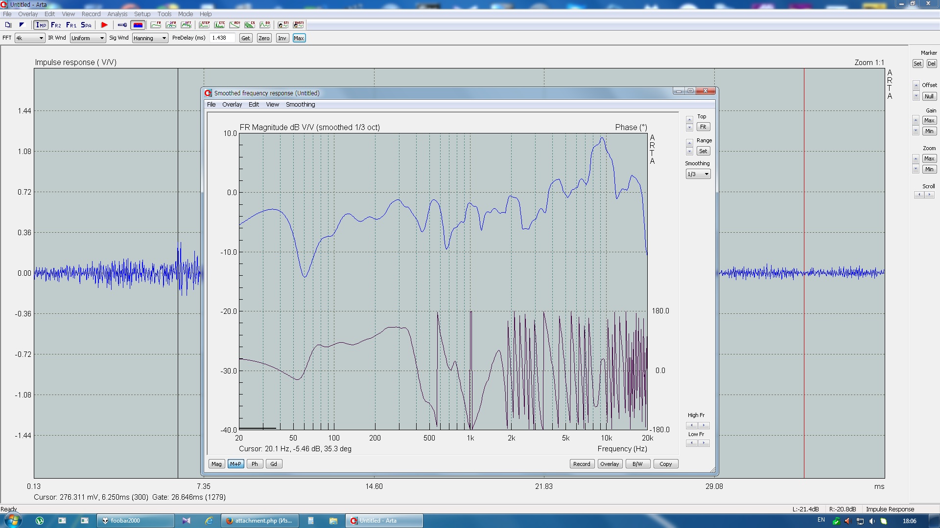

    Заходим в меню Record->Impulse Response/ Time Record или нажимаем красную кнопку Rec на панели инструментов.
    Установите все галочки как показано на рисунке и нажмите - Generate.
    При генерации шума уровень в левом канале(верхний бар) должен быть -10-15dB. Настройте громкость на компьютере для этого соответственно.
    2 Переключаемся в режим 2-х канальных измерений. Заходим в меню Mode->Dual channel - frequency response
    Если Вы измеряете второй раз, то установите в 0 значение найденной задержки в поле Delay(ms)
    Установите параметр Gen в PN White - располагается на панели инструментов в левой части.
    Далее кликаем в меню Recorder->Run либо красную кнопку Rec на панели инструментов. Генератор начнет периодически воспроизводить шум, как только Вы увидите АЧХ - жмите Recorder->Stop либо красную кнопку Stop на панели инструментов.
    Если не отображается фаза, то включите ее выбрав меню Setup-> Measurement и поставьте галку Phase
    Ну так вот, выглядит это так:

    4 Нажимаем в меню Mode-> Imulse response / Signal time record
    Арта спросит - Convert to impulse response - Выберите Yes
    Введите скопированное значение задержки в поле PreDelay (ms). Нажмите кнопку Max на панели инструментов, она чуть правей. При этом курсор установится в пик импульса и на отметку в 300 семплов, что нам и нужно. Посмотреть на какую отметку установился курсор можно в низу окна Arta в строке состояния.
    Внизу окна Арта будет написано что то вроде: Cursor : 20.827 mV, 6.803ms (300) - то что в скобках, как раз количество семплов.
    Обязательно убедитесь, что курсор на позиции в 300 семплов, после того как Вы нажали Max, если это не так, бывает что курсор установился на 302 или 308 семплов, то необходимо вручную установить его на позицию в 300 семплов, что бы это сделать просто зажмите левую кнопку мышки и двигайте курсор установив его так, что бы в его позиция была 300 семплов.
    Делаем почти все как в пункте 1
    Заходим в меню Record->Impulse Response/ Time Record или нажимаем красную кнопку Rec на панели инструментов. Установите Number of averages 5-10, количество усреднений. Так же поставьте галочки, соответственно как показано в 1 пункте. По идее они должны были остаться на своих местах, но лучше проверить еще раз.
    Нажмите Record и ждите пока закончатся измерения, чем больше Number of averages тем дольше, во време измерений не должно быть посторонних шумов в комнате.

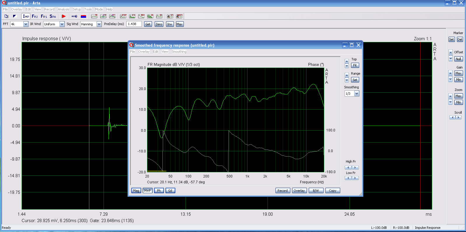

    5 Теперь правой кнопкой мыши кликните немного правее от импульсного отклика, так Вы устанавливает маркер.
    При этом внизу окна Arta в строке состояния Вы увидите как меняется Gate - окно измерений. Чем оно больше, тем больше полоса измерения вниз, но и больше отражений словит микрофон. Установите окно в 4-5мс.

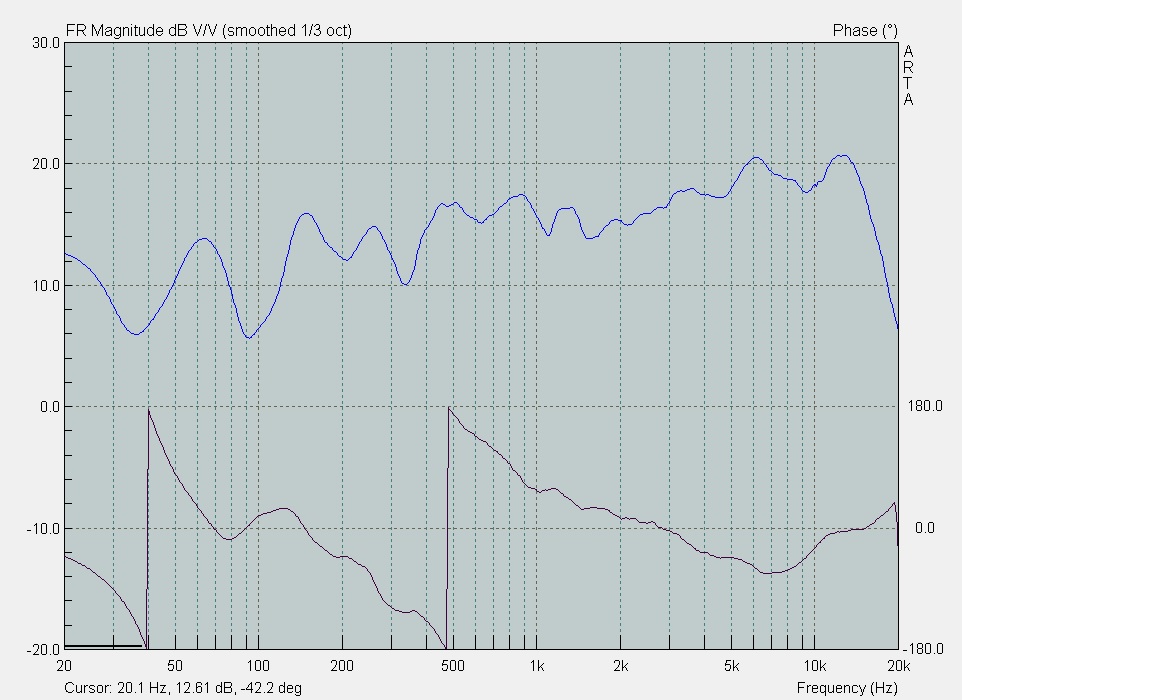

    6 В меню Analysis->Single Gated smoothed Frequency response либо нажмите на кнопку с изображением АЧХ и надписью Fr на панели инструментов.
    Вот и наша АЧХ (нажмите в этом окне в левом нижнем углу на кнопку M+P что бы посмотреть фазу):
    По умолчанию, сглаживание 1/3, я бы поставил 1/24 что бы увидеть более детальную картину.
    Измерял я здесь ВЧ динамик в не очень хорошем баффле, поэтому и АЧХ такая кривая...
    Помните, что измерение ВЧ динамиков очень опасное, Вы можете легко повредить его, лучше всего измерять через конденсатор, емкость которого создает фильтр 1- порядка для динамика. Однако я просто уменьшил уровень громкости и мой ВЧ пока что живой. Ни в коем случае не рекомендую так делать.

    Здравствуйте! Поменял уселитель и на низких частотах не могу избавиться от гормошки. Схема ниже, входной сигнальный конденсатор 3.3мкф. В чём может быть проблема?Нажмите на изображение для увеличения.
  3. #802
    13,530
    По умолчанию Re: Измерение параметров Тиля-Смолла, АЧХ и т.д. с помощью ARTA
    1. плохой контакт
    2. в корпусе что-то присоединяется к работе диф-ра
    3. питания не хватает
    4. криво меряется
    5. негерметичный короб
    6. что-то с динамиком
  4. #803
    1. плохой контакт
    4. криво меряется
    Все динамики с резонансной около 30 так меряются. Схема хорошая на фото? Питание просто супер, по 10 000мкф в плече с полипропиленовыми кандёрами.
  5. #804
    13,530
  6. #805
    Частый гость Аватар для KNIG
    09.02.2012
    Украина, Донецк
    157
    У меня с однополярным питанием зигзагов не было. Тут явно что-то режет снизу.
  7. #806
    13,530
    https://forum.vegalab.ru/showthread....=1#post1755565
    Я нормально промерялся, только телефон дребезжал на динамике на 150Гц)))
    розовым шумом нормально. Синусом не получается
  9. #808
    10.08.2008
    Украина
    1,292
    Перегруз усилителя скорее всего.
  10. #809
    09.02.2012
    Украина, Донецк
    157
    20 процентов громкости и резистор преф 98 омм. Может из-за входного сигнального кандёра? Я вместо 1го 3.7мкф поставил.
  11. #810

  19. #818
    10.08.2008
    Украина
    1,292
    На на большой мощности белым шумом то что нужно, пищалка все равно от 500 играет. Все таки кондер я больше советовал, потому что сам было спалил себе пищалку, но после измерений, когда забыл что она без фильтра включена.

  20. #819
    02.09.2009
    Вашингтон Д.С.
    1,033
    все, я устал, я попробовал все, что можно. Нашел в чем была проблема. Когда этот микрофон изготавливался, в проводе который шел до джека был перегрет провод экрана и он уже вглуби под изоляцией проплавил изоляцию и коротил с сигнальным проводом. Поменял, вроде заработало... вот так...
    Последний раз редактировалось mr_RBG; 16.07.2014 в 07:21.
  21. #820
    08.03.2010
    2,708
    Вот еще что интересно- без файла коррекции твитер(много разных хороших) от 9кГц задран на 5-6дБ и от 12 до конца полка.С коррекцией естественно еще больше задран.В чем может быть причина?Можно конечно по сс6640 сделать свою коррекцию, по чужим измерениям.
