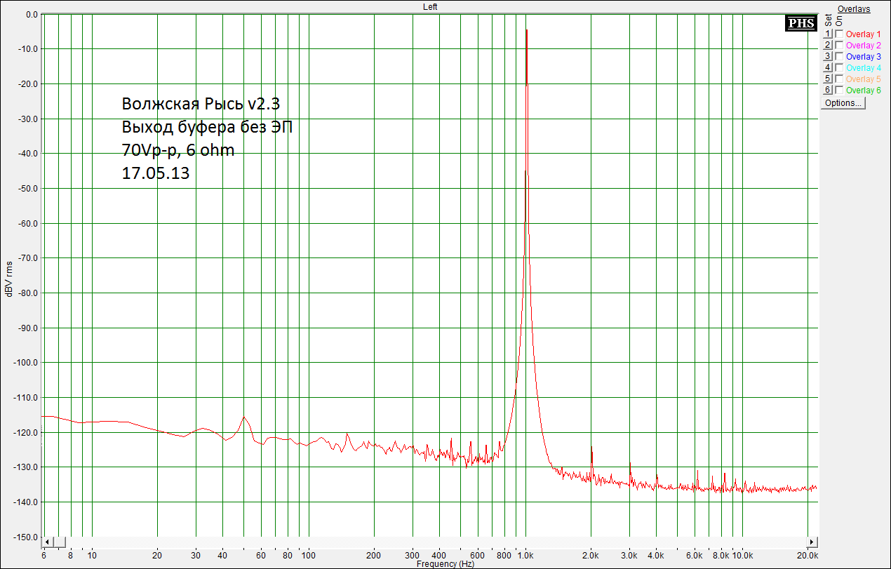

    По умолчанию Re: Проект Волжская Рысь, или Готовим LME49810, второй заход
    Ждём замера буферчика.
    Сделано!
    Вычислил, откуда торчки выше 5кГц - это артефакты звуковухи, они торчат и при отключенном входном кабеле. Может БП в компе гадит, может еще откуда наводится, но то, что это не из измеряемых цепей теперь понятно.
  11. #810
    03.01.2005
    Евродупло
    3,898
    Спасибо.
    ОУ в буферчике какой?
    Хай-эндЪ не терпит суеты.

  15. #814
    03.04.2008
    Саратов
    2,285
    Опять спектр.
    Сделано.
    Кажется, нашлось "лишних" 7-8дБ второй гармоники и совсем спряталась под генератор третья Но, к сожалению, откуда то лезет волосатость ниже 1кГц
  16. #815
    03.01.2005
    Евродупло
    3,898
    Это блокировка питания ОУ, затачивалась под повторитель, которого теперь нет. Хотя не уверен. Разберёмся позже.
    Опять спектр давай, только уже итоговый, с выхода усила.
    Я чуть позже теорию напишу, почему так получилось.
    Последний раз редактировалось belka; 20.05.2013 в 11:25. Причина: Отредактировано автором
  17. #816
    03.04.2008
    Саратов
    2,285
    Сделано.
    В общей картине выигрыш выглядит несколько скромнее, но и получившиеся 3-4дБ тоже приятны
    2 месяца я ждал тебе это объяснить, но тогда ты был не готов, а теперь убедился сам.
    Ну ты же говоришь, что я обучаемый. Вот, чему то научился вроде Спасибо Вадим!
  18. #817
    03.01.2005
    Евродупло
    3,898
    Ну а как ты хотел? Идти рывками? Каждый шаг теперь будет всё мельче и мельче. Мы вплотную подобрались к пределу данной топологии.
    Но самое приятное, что получил 3-4дБ улучшения по искажениям УПРОСТИВ систему. Теперь на досуге перекорректируй буферчик, во всяком случае проверь, не нужно ли.
