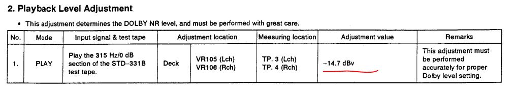

    В СМ где то в разделе настройки написано, что децибелы считаются от 1В, и на Ваш магнитофон, - 14 с чем то.
    Кстати, линейный выход должен быть нагружен на 47К, а ЗK или вольтметр иметь высокое входное сопротивление. В ЗК чаще всего это не так и желательно его измерить и знать.
    Измерить той же спетктрой, соединив выход и вход через потенциометр. Когда напряжение уменьшится в два раза, это будет вх.R ЗК.
    У Вас магнитофон не крученый еще, запустите измерение АЧХ сквозного канала, и вращая в небольших пределах bias Rch, добейтесь его идентичности с левым каналом.
    Вы об этом?:
    Этой настройкой, судя по описанию, мы устанавливаем уровень Dolby на индикаторе? Но уровень долби, если не ошибаюсь, 200 nwb/m, а на тест кассете согласно СМ сигнал 160 nwb/m, нет ли тут разночтений, или я что то путаю? Возможно нужно читать, для правильной установки Dolby? Мне кажется эта настройка должна установить 0 dB на индикаторе, что на -3dB ниже уровня Долби?
    При настройках записи в итоге ручку регулятора уровня на максимум ставить?
    Нет, никакого отношения к индикатору эта настройка не имеет. Эта настройка устанавливает правильный уровень воспроизведения, необходимый для корректного функционирования Долби-декодера.
    А индикатор вы потом отдельно настраивать будете (если он вообще настраивается).

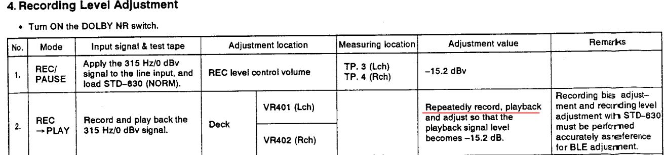

    Настройка записи делается входным сигналом определенного уровня. Каком образом вы выставите этот уровень: кручением ручки регулятора уровня записи или настройкой уровня сигнала в самом генераторе сигнала - значения не имеет.
    Есть ли какие то базовые требования по выбору чистых лент для настройки или выбираем те, которыми преимущественно собираемся пооьзоваться?
    Ну в деке, в которой параметры записи калибруются перед записью, для настройки лучше использовать какие-то "среднестатистические" ленты, от которых вы путем подстроки параметров записи сможете "добраться" до оптимальных значений для тех лент, которые будете фактически использовать.
    Кстати, линейный выход должен быть нагружен на 47К, а ЗА или вольтметр иметь высокое входное сопротивление. В ЗК чаще всего это не так и желательно его измерить и знать.
    В СМ не написано, на что грузить. Там импеданс написан. И на схеме все напряжения указаны. Ну и для настройки надо std331b test пионеровскую ленту или что-то аналогичное. Пардон, действительно на 50К надо грузить. Не заметил сразу.

    шасси, зачем путать человека, если dBv - относительно 1В.
    О чем и написано в даташите:

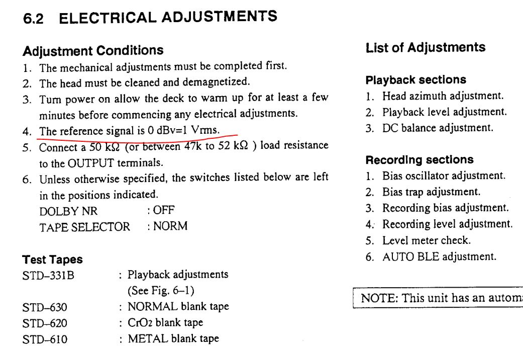

    По умолчанию Re: Кассетные магнитофоны Pioneer
    Цитата Сообщение от шасси Посмотреть сообщение
    0 Дб - 0, 775 В.
    А это не про dBu? в Сервис мануале про 0 dBV речь идет:
    Это точно. На схеме выход 316мв -10dbv.
    0 Дб - 0, 775 В. Пилюлькин еще писал. Да и шкалЫ вольтметров так проградуированы.
    Да,за "0 дБ" в связи принят уровень 0,775 Вольта(на нагрузке 600 Ом и при 1 мВт рассеиваемой мощности).
    Но это не привязано жёстко к изделиям разных фирм - они могут задавать свой референсный уровень,указывая это в сервис-мануале.
    В данном случае за опорный уровень принят "1V" и относительно него делаются все измерения....
    P.S.Если выходной уровень,при этом,составляет -10дБ,то это будет 315 мВ...
    Спасибо за пояснения. Т.е. если я подаю правильный уровень с генератора, то ручка настройки уровня на максимуме при этом должна быть?
    Формально - без разницы. Регулятор уровня записи - это просто аттенюатор уровня, который стоит сразу за LINE IN.
    Вам нужно получить некий уровень сигнала "внутри устройства". Можете поставить ручку настройки уровня в среднее положение, а затем нарастить сигнал на генераторе повыше. Можете ручку настройки уровня в максимальное положение, тогда для достижения того же уровня "внутри устройства" сигнал на генераторе будет пониже. И т.д. и т.п.
    Разумеется, с точки зрения здравого смысла, если вы собираетесь выставлять уровень через генератор, то да - разумнее всего поставить ручку настройки уровня на максимум и забыть о ней.
    А может быть у вас какой-нибудь примитивный ржавый генератор на угольно-механической тяге, который на малых уровнях порождает зашумленный скрипучий трэш, а на средних и высоких уровнях работает нормально. Тогда как раз таки можно убавить регулятор уровня в деке и тем самым позволить генератору коптить в его оптимальном рабочем отрезке уровней.

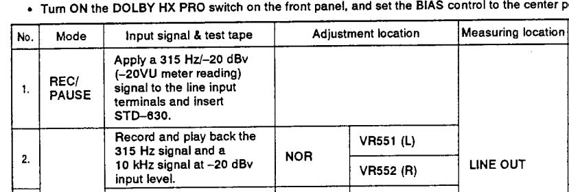

    Подскажите, фраза в скобках в п.1 из СМ означает показания индикатора магнитофона?:
    Да...

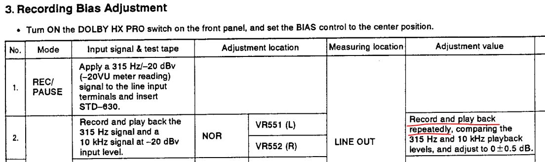

    Прошу еще подсказать по СМ CT-979:
    В разделе настройки биас и уровня написано, что нужно повторять запись и воспроизведение. Тут мне не совсем понятно - я не могу сразу по сквозному каналу настраивать? Получается мне нужно записывать, потом перематывать и воспроизводить? Или я не правильно текст понимаю?

    В разделе настройки биас и уровня написано, что нужно повторять запись и воспроизведение. Тут мне не совсем понятно - я не могу сразу по сквозному каналу ния астраивать? Получается мне нужно записывать, потом перематывать и воспроизводить? Или я не правильно текст понимаю?
    Вероятно, инструкция писалась и к другим аппаратам без сквозного канала.
    СМ именно для СТ-979, это и на титуле написано и на каждой странице. В конце упоминаются еще СТ-93, СТ-777, CT-900S, все они со сквозным каналом.
