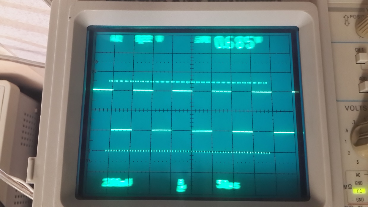

    Скучно было на выходных и решил спаять себе микросхему TEK 155-0241. Предварительные замеры показали, что максимальная амплитуда выходного напряжения при развертке в 5 нс достигает 33 В, частота 650 КГц, фронты в 300 В/мкс и нагрузка 6пФ. Для этих целей отлично подходит LM6172. Взял так же аналоговый свитч для переключения на курсоры TS5A3159. Вот этими двумя микросхемами и решил утереть вам нос.
    Родную микросхему выкусил кусачками и поставил на панельку, тк она до прогрева нормально работает и может пригодиться. Собрал свою тестовую платку. Сперва подал питание -5+30В на усилитель и протестировал осциллограммы. Как и ожидалось, при изменении частоты развертки, происходит сдвиг по оси Х и другие мелкие неприятности. Приятным оказалось ожидаемое отсутствия нагрева усилителя. Я даже пожалел, что не взял его в маленьком корпусе.
    Так, что схемотехника Тектроникс мне не понравилась. Так и думал, что там сидят дурачки. Разумеется, необходимо использовать симметричное питание. Перешел на питание -15+15. Его вполне достаточно. +15 имеется на 10том выводе микросхемы, а -15 взял с Мамы выкидным проводком. Картина изменилась кардинально! Все красиво и стабильно заработало.
    Добавил свитч и включил курсоры. И тут меня ждала неудача. Цифры на экране дрожали и были сильно размыты. Фокус сводился только в крайнем положении регулятора. Оказалось, что все, что попадает в верхний или нижний ряд клеток, сильно размывается. Причина такого поведения оказалась довольно простой. Нельзя подавать на обкладки отклоняющей системы переменное напряжение, тк возникает переменное электрическое поле между обкладками оси Х и оси Y, что приводит к искажениям при больших углах отклонения луча. Вот, зачем необходимо было высокое напряжение и постоянная составляющая на выходной пиле. Но тут я вспомнил Теслу и добавлением парочки конденсаторов и диодов, обеспечил постоянную составляющую в 15В на отклоняющей системе. Цифры курсоров сразу стали четкими, а я довольным.
    Таким образом, мой простой опыт показал, что редкая микросхема может быть с легкостью заменена рассыпухой, собранной на коленке, и работать при этом лучше оригинала.

    Счас борюсь с проблемой артефактов на курсорах. На правом курсоре видны небольшие задиры. Если включить через свитч или осциллограммы или курсоры, то картинки будут идеальные. Артефакты возникают в процессе переключения только на курсорах и только в правой части экрана. Сам свитч довольно быстрый. Уровни управления немного не согласованы, но я их пробовал согласовать накидной микросхемой и это ничего не изменило. Питается пока от внешнего источника -2,5+2,5В. Может какие то коллизии в момент переключения? Предусилителей же нет. Кто то работал со аналоговыми свичами? Я то сам электронщик.
    Идеальный вариант замерить все напряжения непосредственно на выводах трубки. Или хотя бы без анодного. Наличие анодного напряжения можно оценить, приблизительно, если после выключения разъединить высоковольтный разъем и коснуться наконечником разъема анода трубки и шасси, то должна быть искра. Руками вывод анода, естественно, не трогать!!!!
    Номер трубки 154-0850-00 или 154-0850-01. Подходят обе.
    По вопросам приобретения запчастей пишите в личку или на почту
