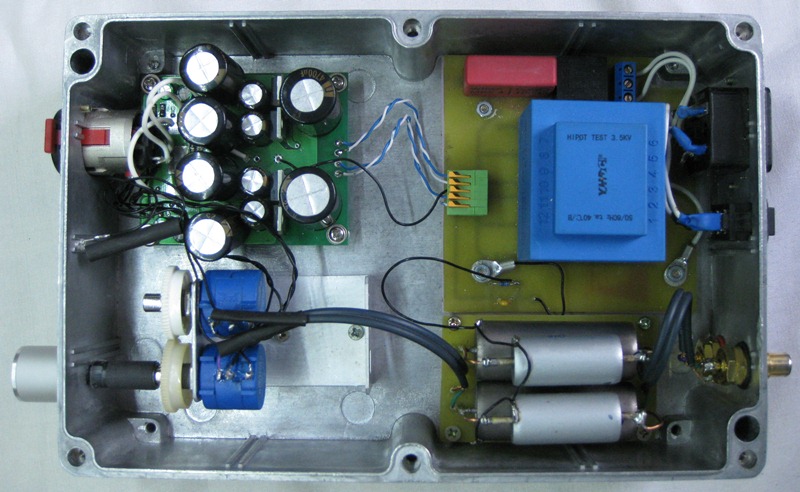

    Собрал усилитель в прошлом году. Особенно понравился с высокоомными наушниками (Beyerdynamic DT990, 600 Ом). Очень детальный звук.
    Первоначально опробовал с низкоомными Audiotechnica ATH-AD1000. Здесь мне захотелось чуть больше мягкости и объема и понравилось больше со входным конденсатором (К40У-9 в параллель с К72П-6), детальность практически не пострадала.
    Пробовал также с Audiotechnica ATH-W5000, но эти наушники очень хорошо играли только с родным усилком Audiotechnica HA5000 (точнее с клоном), но W5000 – это скорее исключение, невероятно придирчивое к усилителю.

    В усилителе использовал AD8597+TPA6120, электролиты Hitano ESX. На регулятор громкости пробовал сначала ALPS RK27 50 кОм, но больше понравился многооборотный Bourns 50 кОм (пробовал также Bourns 10кОм – с ним звук чуть детальнее, но с 50 кОм более мягкий). Источники – EMU0404, Marantz CD63MKII KIS.
    Денис, спасибо за хороший усилитель!

    DimaMar, Юрич прав. Над конструктивом надо серьёзнее работать.
    Можно поподробней, что Вы имеете ввиду?

    Имею ввиду весьма неудачное размещение (компоновку) узлов изделия в корпусе.

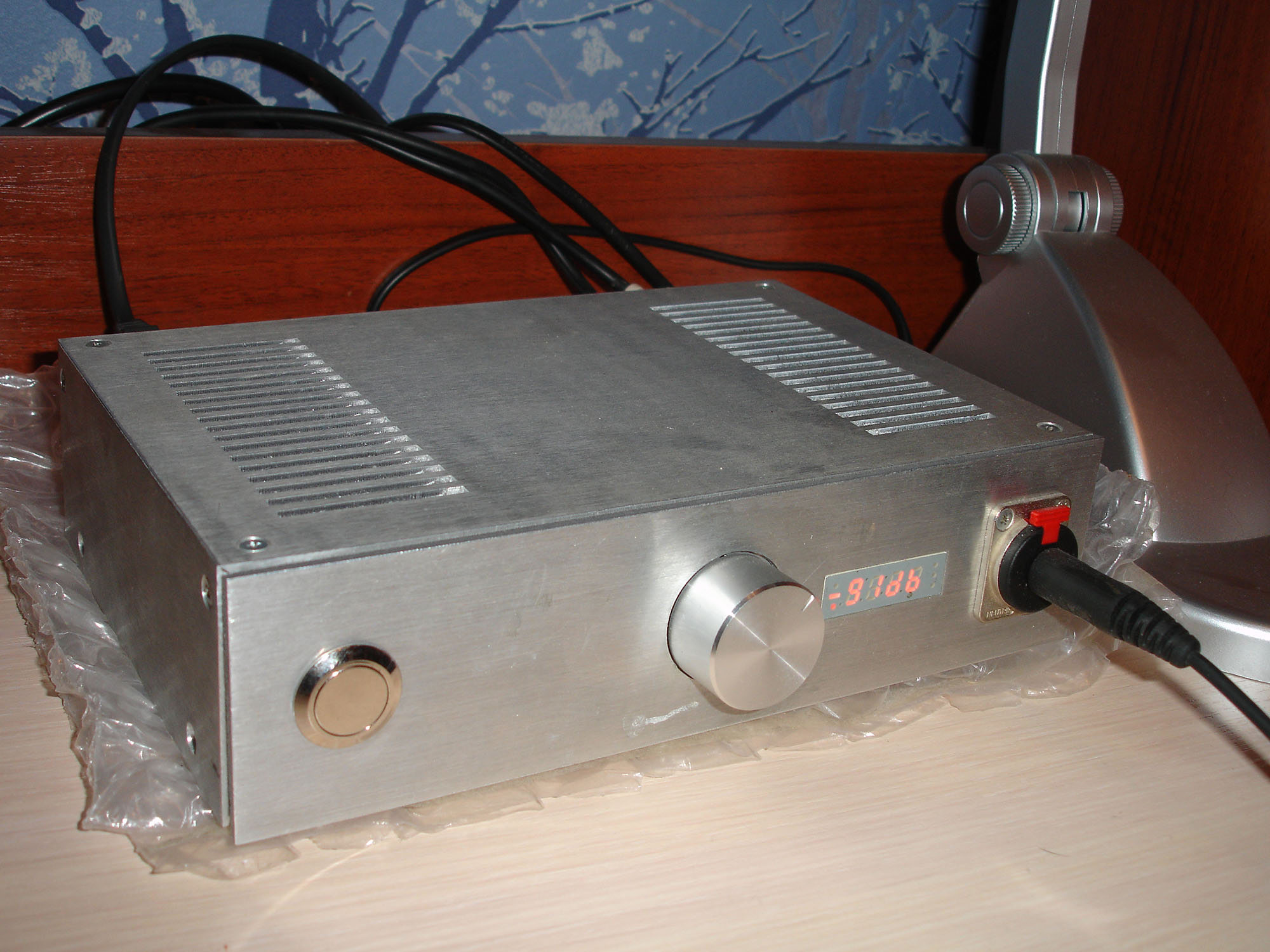

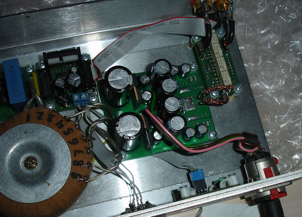

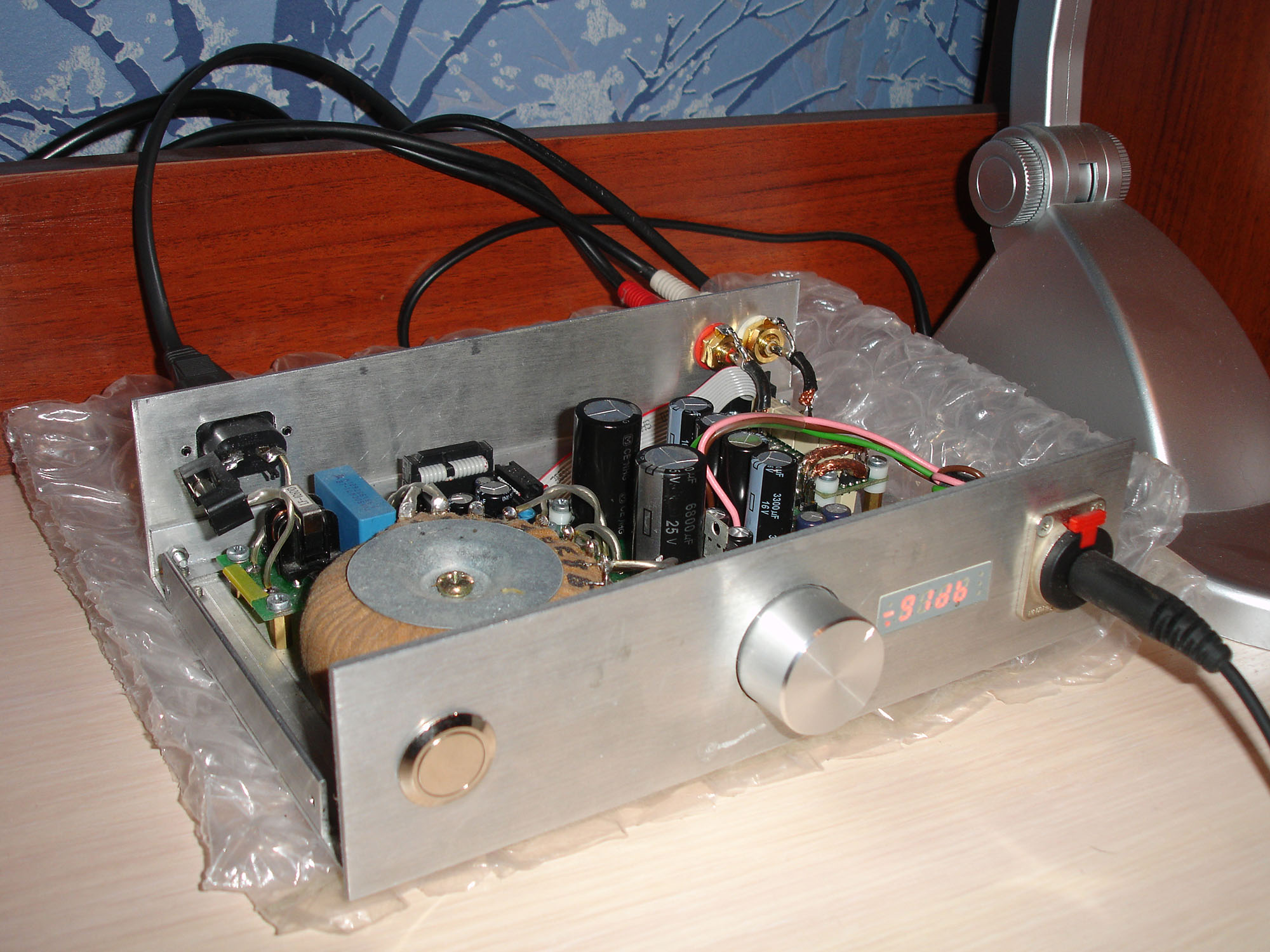

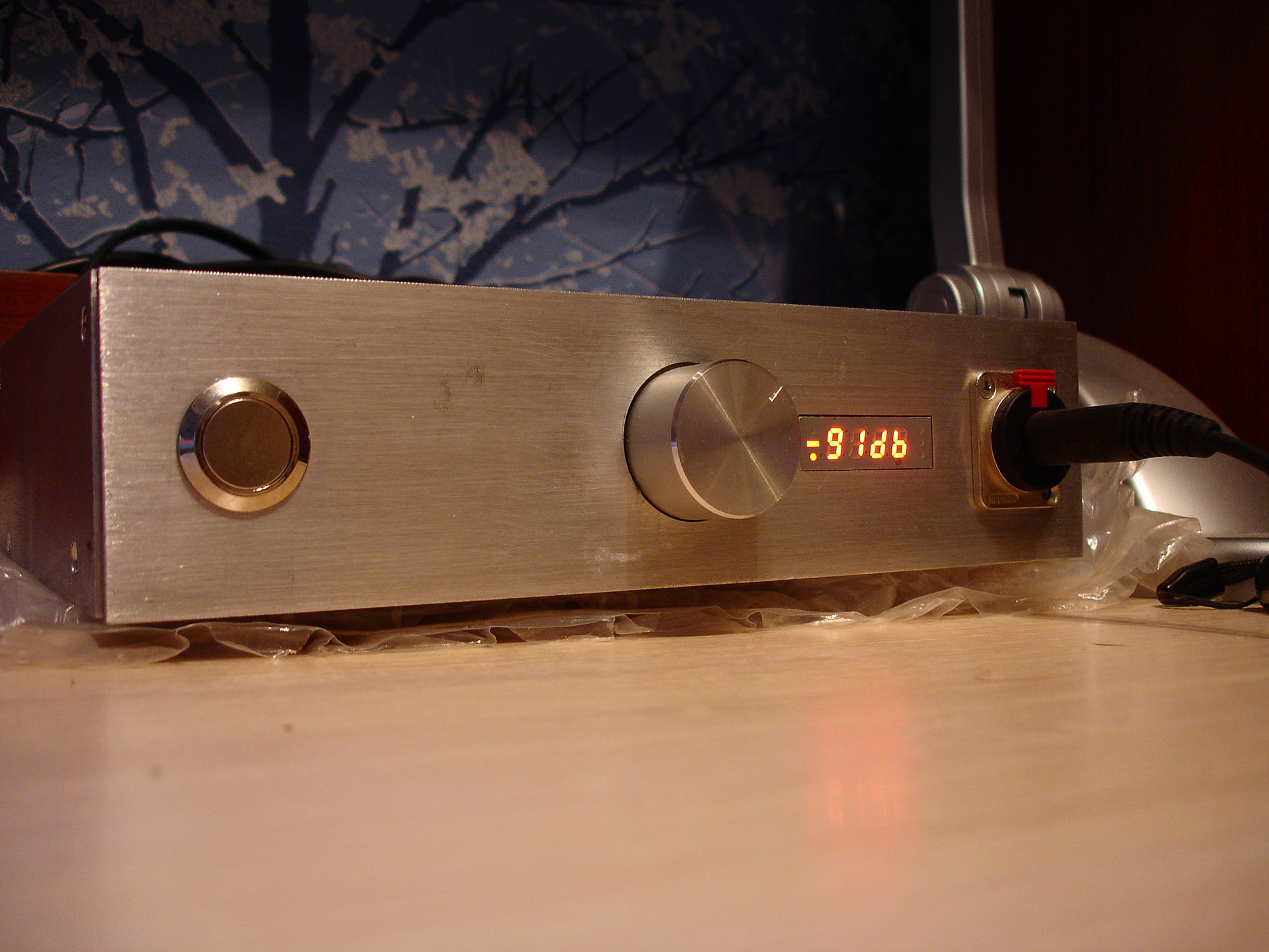

    Моё воплощение усилителя Bene Gesserit.
    Давно уже слушаю, хорошо играет на HD558. На большее пока денег нет...)
    Сейчас решил крышку снять, обнаружил что греется всё прилично. Большие банки - градусов 45-50 на ощупь, те, что рядом с THS - еще горячее. Стабы без всего - горячие. Но работает всё вроде стабильно..)

    YurOK, нагрев вполне нормальный. Хорошо получилось, уважуха! Только вых. провода как нибудь уложи "на себя", чтоб подальше от входа были.

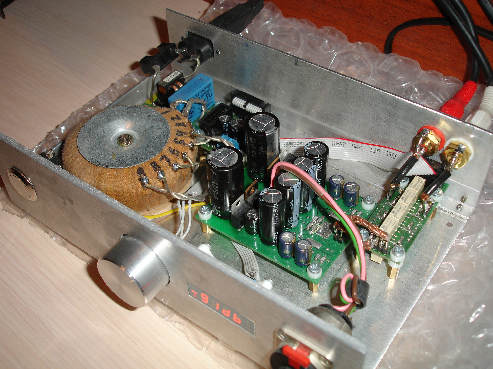

    Спасибо за замечание
    Загнул за кондёр, держится))
