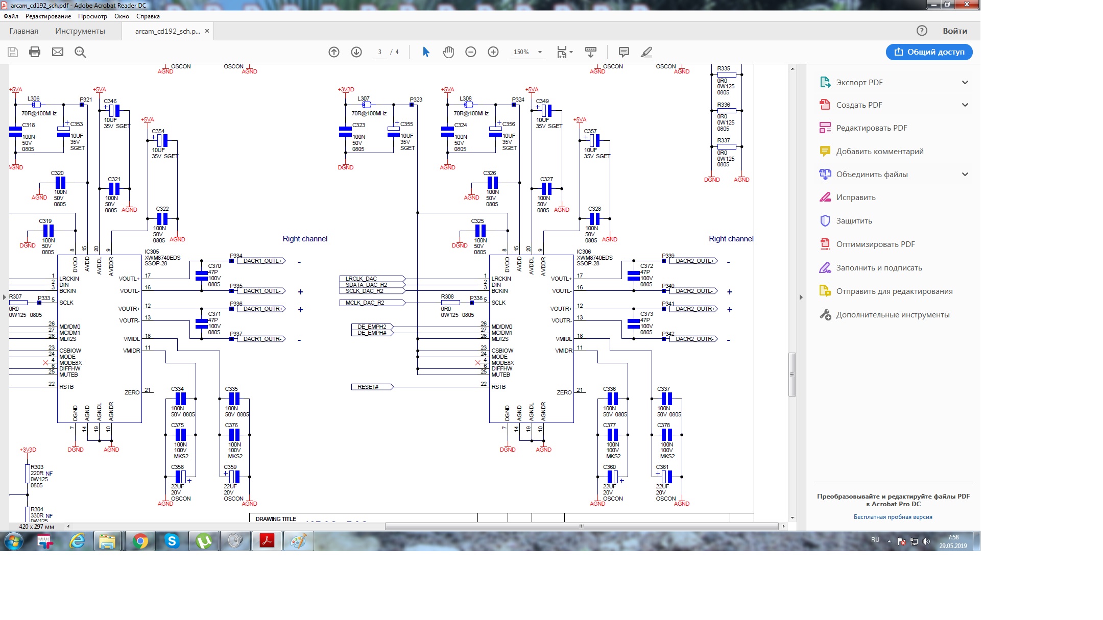

    Вот я и спрашиваю стоит ли их менять?, с завода стоят cd плеер arcam diva192, opa 2134 на лин выходе, уже заменил ad 8397 качество в разы взлетело.
  7. #807
    18.02.2011
    Петербург
    4,855
    По умолчанию Re: лучшие операционники класса hi-fi
    Для начала покажите фрагмент принципиальной схемы. Чтобы было видно, что за ЦАП, что находится между ЦАПом и "выхлопом".
    На плате отсутствует BU 634, место под них есть их самих нет.Нажмите на изображение для увеличения.

    Какой-то Аудиолаб, похоже... Или Аркам. Нагличане в общем.
    8740 не очень цапчик... но 797 там точно не место.
    А вообще выхлоп таки бредовый.
    Как-то раз, посмотрев на подобное безобразие, просто собрал новый выхлоп (и старый оставил) - и смонтировал всё в Аудилабе 8000.
    Разница была вполне заметная. Переткнул и послушал, минутное дело.
    Ещё чуток в обвязке ЦАПа поколдовал... Керафайны и полимеры вместо штатных, керамика в цифре, увеличил емкости на опорах (звук менее тощим стал от этого).
    Вообще надо посмотреть, что за емкости в обвязке ОУ. В каком-то Аркаме сплошь стояли майлары цвета детской неожиданности.
    Их менял на FKP2. Тут вроде сразу стоят.
    Питание надо посмотреть, что там.
    А зачем там компенисатор? Отслушивать "звучание" ОУ?
    можно все по-другому сделать
    Ты про интегратор? Нормально он там стоит, и ОУ в ём правильный.

    Как опер 797-й для тех целей для которых он стоит, реализует ли он возможности цапа, вопрос задаю в связи не достаточным рекомендациям по этому оу, знаю что для аналога он хороший, как для цифры, нет такой информации.
  17. #817
    18.02.2011
    Петербург
    4,855
    Вы неправильно разобрались в этих самых целях. 797-й выполняет там не функцию I/U, как Вы писали выше:
    И еще вопрос, у меня ad 797 в i/u после цапа, стоит ли их менять?
    WM8740 имеет вольтовый выход, и 797-й выполняет там роль сумматора дифференциальных выходных сигналов. Поэтому можно его оставить, но если "руки чешутся", попробуйте поменять, например, на тот же имеющийся у Вас 8065 или другой, но не на 811-й, он там не нужен. Только имейте в виду, что 8065 низковольтный ОУ, и +/-12-вольтовое питание ему не подойдёт.
    НАфиг он там, при таких номиналах резисторов на входе?
    А что, при наличии С405, с 811-м могут интересные эффекты получиться.
    P.S. Я бы туда ОРА1611 поставил, или 140.
