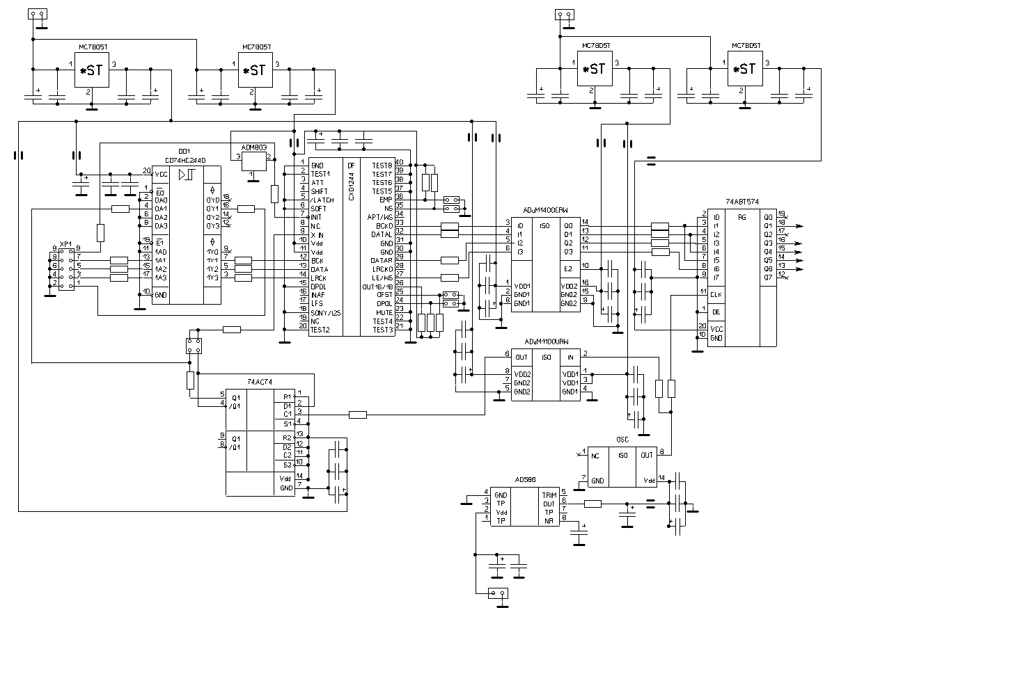

    Подскажите, странным образом ведет себя CXD1244.
    Подаю на входы соотв. сигналы BCLK, DATA, LRCLK.
    На выходах BCLK и LRCLK сигналы нормальные (с частотой в 8 раз больше).
    На выходе DATA стоит сигнал одинаковой формы, не зависимо от входного сигнала (даже на паузе), с тактовой частотой выходного BCLK.
    Где собака порылась?

    может с форматами напутал...
    схемку бьі показал подключения...
    какой формат подаешь...
    откуда снимаешь ДАТУ...

    Схему прикрепил.
    Входные сигналы берутся с CXD2545, формат 48 бит в слове, правое выравнивание.
    На выходе DATA, как оказалось, смещение, если его убрать, то сигнала никакого нет.

    По умолчанию Re: ЦАП своими руками (четвертая ветка)
    а звук есть хоть?
    может я чтото путаю, но у тебя включен оффсет поєтому даже при нуле на входе на вьіходе чтото будет, т.е. не чтото а собственно его значение.

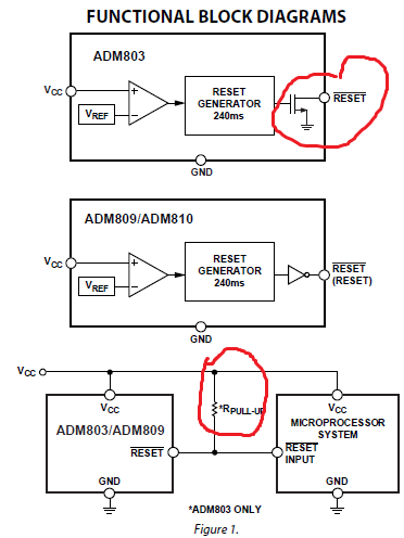

  6. #805
    если все время одно и тоже на вьіходе то возможно у тебя мьют взведен
    До звука дело не дошло, сигнала на выходе ЦАПа нет.
    Если выключить оффсет, то на выходе фильтра тоже никакого сигнала.
    Мьют на земле.
    подтяжка на ADM803 есть?

    Уже выпаял
    но не проверил

    вьіпаял? или впаял, надо вьіход ресетилки подтянуть к + питания резистором напрмер 10К
    похоже она у тебя с 0-ля не взводится

    803 выпаял, запаял RC-цепочку.
    У 803 "0" на выходе...
    Заработало, на выходе ЦАПа ужо есть сигнал

    достаточно бьіло добавить резистор с вьіхода ресетилки на + питания...
    а с RC цепочками в цепях сброса я однаждьі нагрелся, теперь юзаю только ресетилки.

    так 0 именно от того что нет подтяжки, я для кого картинку прикрепил
