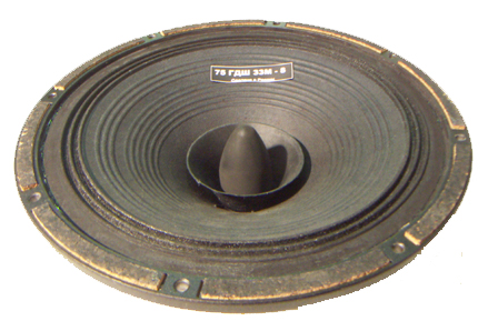

    Увеличенную фотографию магнитного зазора если можно выложи.
    И желательно предысторию-как покупал,как транспортировал,как пользовал.
    А о методах ликвидации неисправности позже.
    Пока могу сказать что такая чёрная точка на катушке может получиться от металического сора в магнитном зазоре.
    Если сор действительно есть в зазоре то его надо извлечь.
    А вообще из какого ты города?

    Уточню метрологическую часть процесса.
    Измерение производились щупом (Рис.5), а, следовательно, имеется погрешность измерения, связанная с наличием ширины щупа.
    На МЦ красная линия соответствует минимальной ширине зазора.
    Еще раз уточнил измерения - мин ширина =0,75, максимальная =1,07.
    Штамп ОТК-2 находится на тыльной стороне МЦ (Рис. 6)
    Обнаружил еще одну вероятную причину несоосности.
    При тщательном осмотре выяснилось, что клеевой состав (эпоксидный компаунд), скрепляющий магнит и бандаж, легко деформируется ногтем. Похоже, ребята промахнулись с количеством отвердителя, и керн со временем уполз. Механических воздействий на МЦ, направленных на подтверждение этой версии, не предпринимал. Это будет далее.
    На счет мусора - может быть, так как пятно расположено на 10 часов, если минимальная ширина зазора будет на 6 часов.
    Цитата Сообщение от Berkut
    Не зачем наговаривать.
    Беркут, уважаемый, мне заниматься вскрытием трупов (тем более не мною приготовленных) никакого удовольствия не доставляет, уже проще их просто выбросить, дешевле будет, чем тратить на них свое время. Этим пришлось заниматься лишь потому, что необходимо прогнозировать качество продукции.
    Будет ли продолжение? Пока не решил.
    Успехов всем.

    В технологическом процессе применяется двухкомпонентный клей АНАТЕРМ-105. В кислородной среде он не полимеризуется(похож на гель),но между магнитом и фланцами активно проявляет свои клящие свойства втечении 10 минут,поэтому он мягкий за пределами зоны сопряжения.

    Ширина зазора 75/100ГДШ33 составляет 1,3 мм при несоосности не более 0,1 мм. Чем же вы мерили зазор? Гвоздиком или как?
    Теперь по материалам. Подвижная система приклеивается к диффузородержателю при помощи клея 88НП. Растворитель - этилацетат. Для разборки динамика без повреждения подвижной системы кроме этилацетата допустимо использовать ацетон, дихлорэтан. А вообще то в вашем случае, если у вас брак, нужно было бы просто вернуть некондиционные изделия на предприятие и вам их обменяют на полностью исправные, и в случае подтвердения брака по вине предприятия вам полностью оплатят все ваши издержки. И вообще то по единичным случаям нельзя судить о качестве изделий. Я вот на прошлой неделе ремонтировал динамик фирмы Tannoy, диагноз заклинена подвижная система. Ну я подумал магнитная цепь расклеилась и заклинила катушку, с кем не бывает. Каково было мое удивление когда разобрав динамик я обнаружил полный зазор клея. Делаем вывод о качестве продукции фирмы Tannoy, или как?

    У неё возник вопрос почему наклейка повреждена?
    Почему наклеена не на раме на одном из рёбер?
    возникли подозрения на левую партию,проверить нужно печать ОТК на нижнем фланце магнитной цепи,и соответствие наклеек на упаковке с наклейкой на динамике
    Но самое главное она просила что бы ты свзяался с ней по телефону и выслал свои динамики на замену,все исдержки предприятие берёт на себя в любом случае.Сомнительные изделия вышли в собранном состоянии,вклеивать подвижную систему не надо.
    (на всякий случай между прочим скажи что ты разговаривал со мной ,
    Власенко Юрий

    Дефекты устранены, и в результате “работы над ошибками” получился модифицированный динамик - 75 ГДШ 33 М (индекс М- модифицированный). См. рис.
    Отличительные особенности от прототипа (75 ГДШ 33)
    1. Магнитная цепь собрана на эпоксидном компаунде с добавлением магнитомягкого железного порошка, заполняющего воздушные зазоры в сопрягаемых деталях, для уменьшения эквивалентного воздушного зазора и полей рассеивания МЦ.
    2. Несоосность керна и внутреннего отверстия не более =+- 0,025 мм.
    3. Для повышения качества крепления элементов МЦ, стабилизации размеров зазора и ударостойкости МЦ дополнительно стянута тремя латунными винтами М6 стопоренными на краске.
    4. Намагничивание МЦ произведено в собранном состоянии для максимизации индукции в зазоре.
    5. В центре керна расположена безрезонансная пуля калибра 43 мм. Сквозное отверстие в керне заглушено, а охлаждение катушки обеспечивается циркуляцией воздуха в воздушном зазоре за счет разности давлений между внутренним объемом АС и окружающей средой, что, на мой взгляд, существенно лучше, чем просто циркуляция воздуха через керн.
    6. Подвес диффузора дополнительно пропитан герленом, так как у прототипа штатная пропитка тканевого подвеса не герметизирует поры ткани, что нарушает герметичность АС.
    Ну, а далее будут испытания. Первые впечатления отличные, появились долгожданные 7 кГц
    Таким образом, становится актуальным вопрос о поставке ноэмовских комплектующих для сборки модифицированных динамиков со 100% - ым контролем качества на всех операциях сборки и прочими аудиофильскими изысками. Будем начинать клеить.
    Каждый модифицированный динамик можно снабдить индивидуальным номером и паспортом, в который можно включать ТС – параметры, фактическую несоосность МЦ, статическую зависимость перемещения основания диффузора от тока в катушке (по которой потребитель может определить несимметрию положения катушки в зазоре в осевом направлении и наличие гистерезиса (наличие затираний между керном и катушкой)), частотную характеристику для конкретного образца.
    Будет предусмотрена возможность выпуска модификации - 75 ГДШ 33 М П (индекс П – с пропитанным диффузором).
