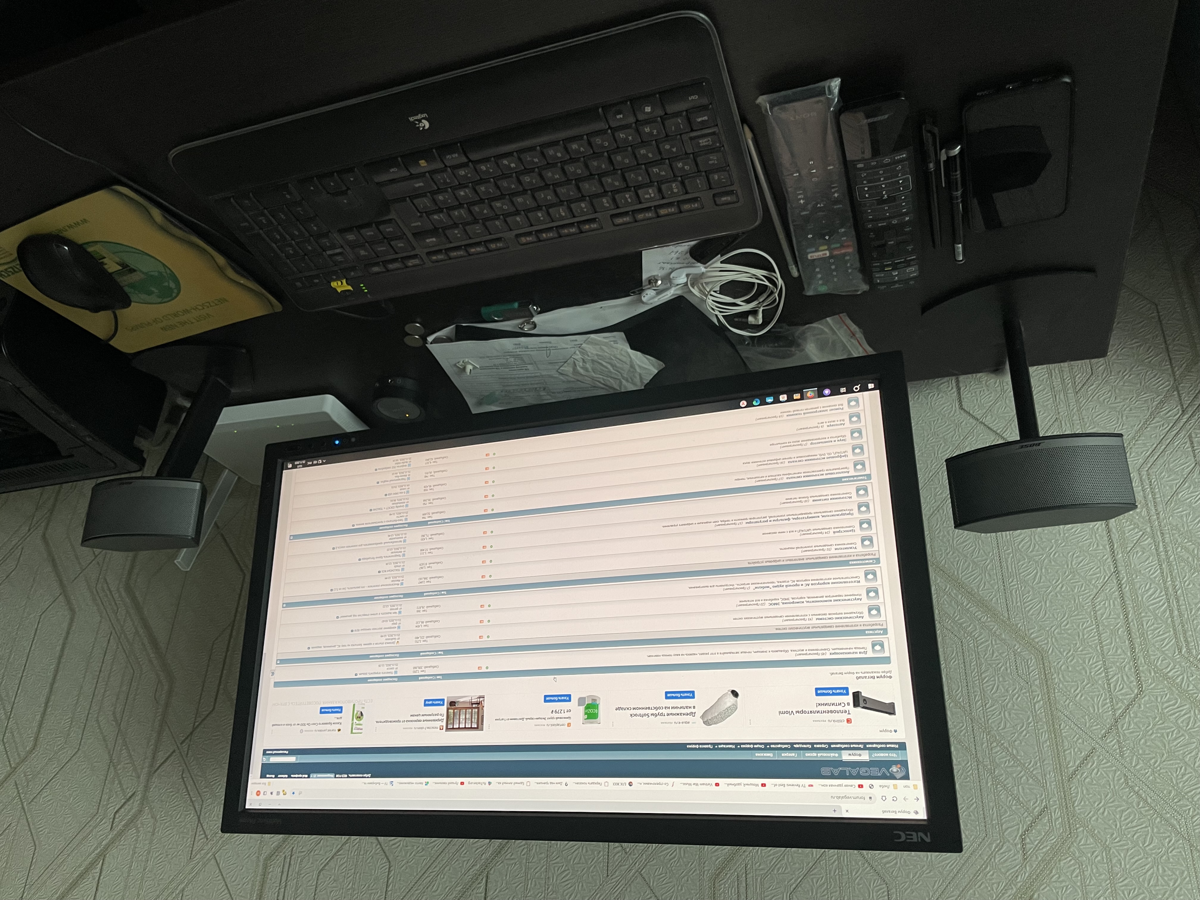

    На вторичке дешевле.Нажмите на изображение для увеличения.
    Взять такие ас для компа за 10000 и не парить себе мозг с ламповым усилком.
    Да, там еще саб в нагрузку идет.

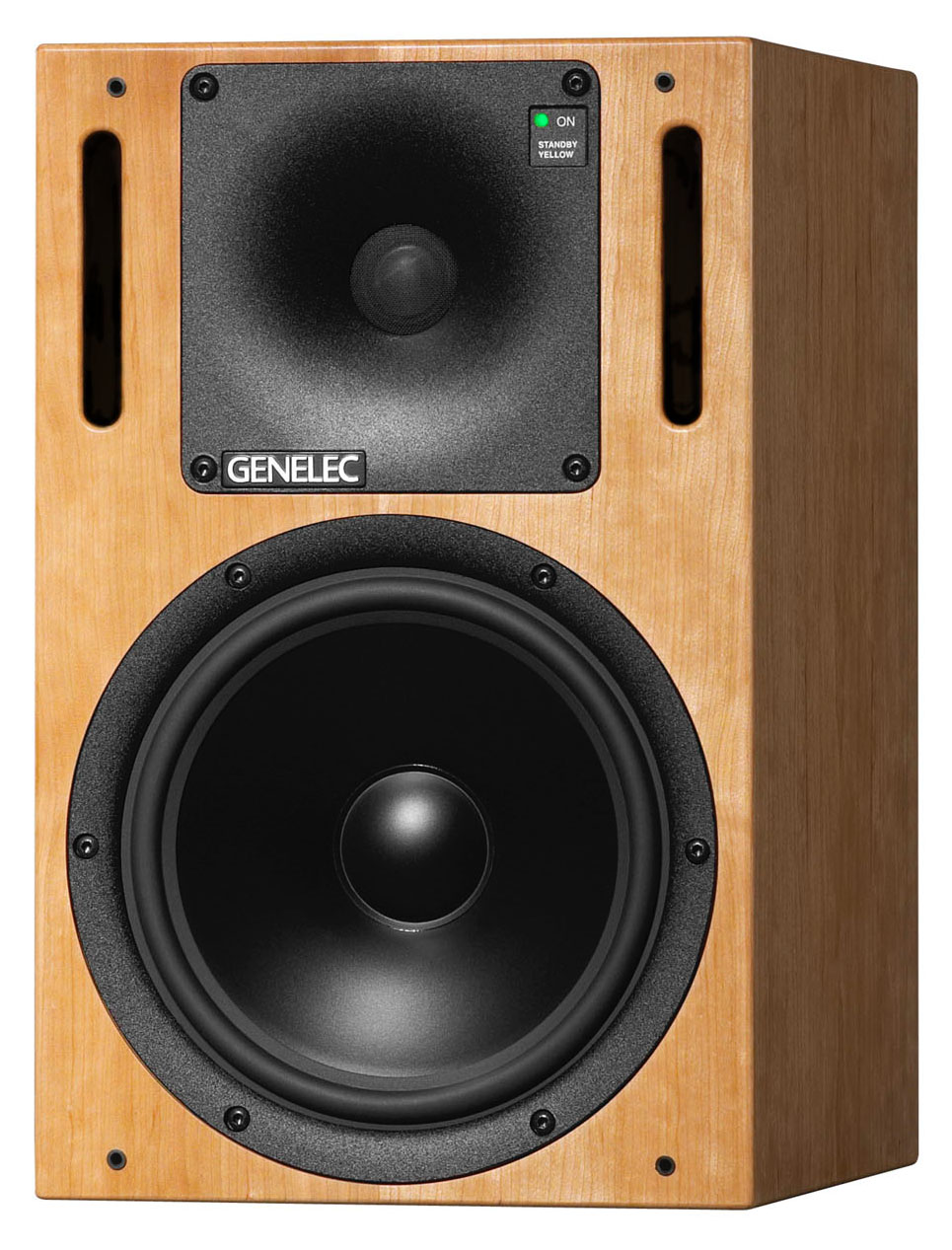

    Не, не надо. Если уж Адам, то S3V или S5V максимум. Сначала купить один монитор, потом, если получится - второй Это так, если брать в среднем по поселку.
    P.S. Чего только не слушал, не счесть, Адамы - никогда. Зато были Genelec HT208B, шикарная акустика... для кино, мощная, управляемая, красивая. Фильм Конго, самое начало - на полную мощность забыв про соседей. Полный отрыв от реальности, а потом еще сквозь джунгли... Отвлекся. Жаль было расставаться.
