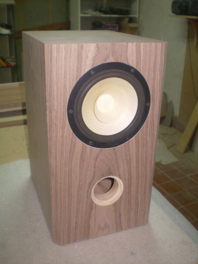

    помощники на стол будут, на 145іх.
  6. #805
    14.11.2007
    1,541
    По умолчанию Re: Широкополосники Sonido
    Charcoal, куда пуля делась? оформление ФИ?
  7. #806
    13.01.2006
    3,239
    ФИ, пули в єтом именно дине нет.
