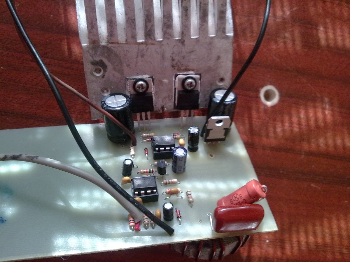

    Цитата Сообщение от superamplifier Посмотреть сообщение
    ты меня удивляешь. то ты про "пал-ник" начал, потом про 311+2104, теперь уже про этот...какой усилитель сейчас собирается?
    Вот это и собирал что на фото! Запустился сразу, только грелся, дросель сначало стоял от компьютерного блока (жёлтое). После перемотки на другой стало гораздо лучше, даже громкость выше стала! Вообще не ожидал от D класса такого звучания. Дополнительных измерений и проверок не делал в силу отсутствия дополнительного оборудования. Следующий этап будет построение "Пал-ик" для саба. Пойдут ли мои чашки на дросель на мощность 500 Вт??

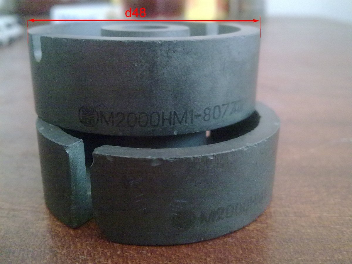

    Пойду если зазор 2-3мм сделаешь...ну это так на скидку...нужно считать.
    Пойдут,100 мкГн 20А - 20-24 витка, надо измерять, подгонять по прибору, 1,5мм зазор в центральном керне, провод 1,6 мм в два слоя должно легко влезть.

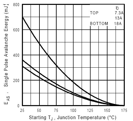

    Цитата Сообщение от gromilalex Посмотреть сообщение
    Что IRL540N которые у меня стоят держат спокойно нагрузку(sin) при такой температуре...
    Если греются до 150°C , то слово "спокойно" как-то не подходит. IRL540N - logic level - по какой схеме управляются? Использутся для рекуперации встроенные диоды?
    IRL540N trr Reverse Recovery Time ––– 190 290 ns TJ = 25°C, IF = 18A
    IRF540Z trr Reverse Recovery Time ––– 33 50 nsTJ = 25°C, IF = 22A, VDD = 50V - диоды куда скоростнее

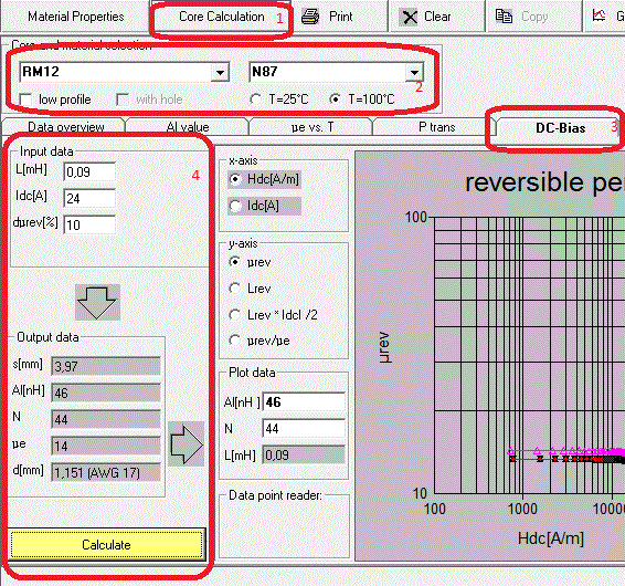

    По умолчанию Re: D class для саба.
    Здрасти-здрасти Какие сердечники подойдут для Пак-ика? Желательно с небольшим запасом. У Эпкоса кроме RM12 есть RM14, он немного больше, может лучше его поставить? Еще и материалы разные....
    Ну что за молодежь пошла!? Вы попробуйте посчитать на какой ток при какой мощности вам нужен дроссель, и уже из этих данных исходите, у Эпкос есть не только хорошие ферриты но и программа для расчета дросселей и им подобной мелочи на их же ферритах!
    Кристал держит 175С,
    Посмотрите в даташите зависимость допустимой рассеиваемой мощности от температуры.
    Кристалл держит 175° от паяльника, но при работе - верная смерть. Вот раньше были арсенидгаллиевые транзисторы - до 300°C держали...
    Кхм... Нормальная молодежь Если бы знал о существовании такой программы - обязательно посчитал бы. Но ранее никогда не занимался ВЧ техникой и не было нужды в таких знаниях <_< (опыт в НЧ 5 лет) Спасибо за наводку.
    Если неважен размер и цена то можно и его использовать. Хотя RM12 в этой схеме за глаза хватает.
    ---------- Добавлено в 08:18 ---------- Предыдущее сообщение в 08:16 ----------
    Вот взяли бы и помогли молодежи с расчетами, если конечно знаете. Несколько "циферек" наверное дольше писать , чем все что написано выше?
    Если все давать готовое, то человек никогда не научится. В этом форуме информации для того чтобы понять основы очень много, и посмотрите, каждый спрашивает - "дайте готовое", а вы попробуйте разобраться сами, поверьте это интересно

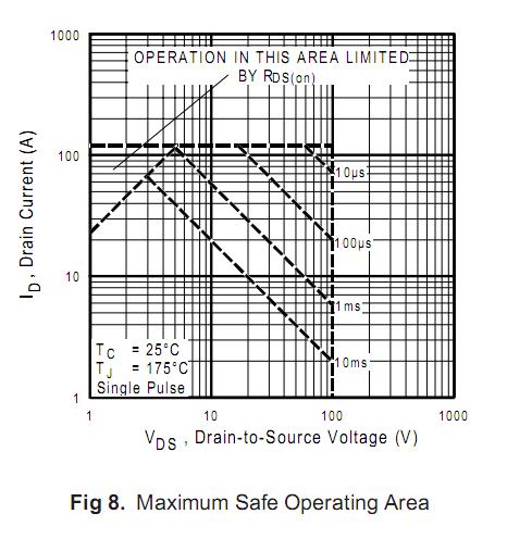

    Простите за наивность но дословный перевод 175°C Operating Temperature звучит как 175С рабочая температура.
    Приведенный вами график показывает не рассеиваемую мощность от температуры, а поток энергии. А нас в институте учили смотреть вот этот график... Он более точно может информировать с какими токами способен работать транзистор... Поправьте меня если я ошибаюсь.
    .... А нас в институте учили смотреть вот этот график... Он более точно может информировать с какими токами способен работать транзистор... Поправьте меня если я ошибаюсь.
    график для одиночного импульса
    LEDima, просто я не уверен что в будущем мне понадобится эта информация. Я задал простой вопрос и ожидал такого же простого ответа )) Программу вчера скачал... но не представляю, как человек, никогда не имеющий дела с ферритами и не работающий с ВЧ техникой, может в ней что-то рассчитать. о_О Это программа явно не для "чайников".
    Если вас не затруднит, могли бы вы описать расчет дросселя в этой программе? Думаю это многим будет полезно...
    Разберетесь?
    Что там считать, мотай 25 витков проводом 1,5 мм!
