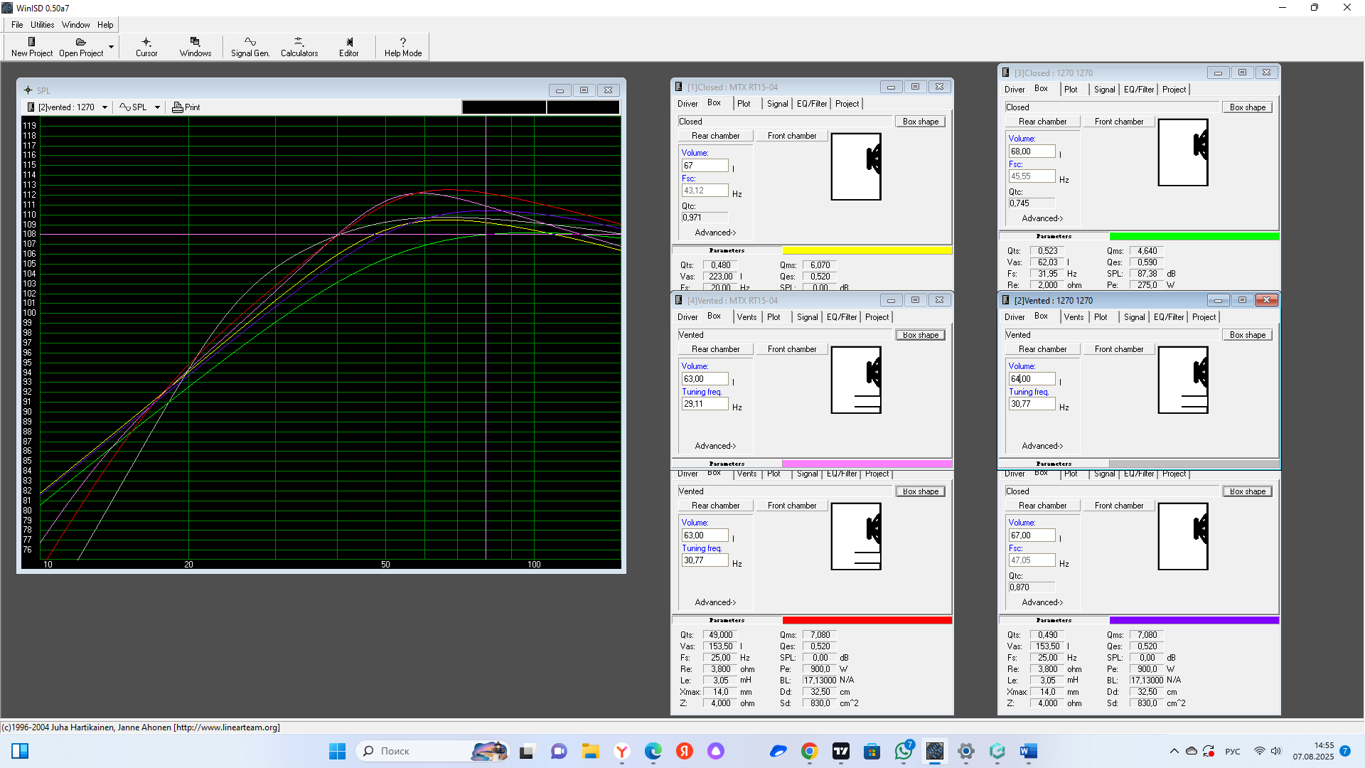

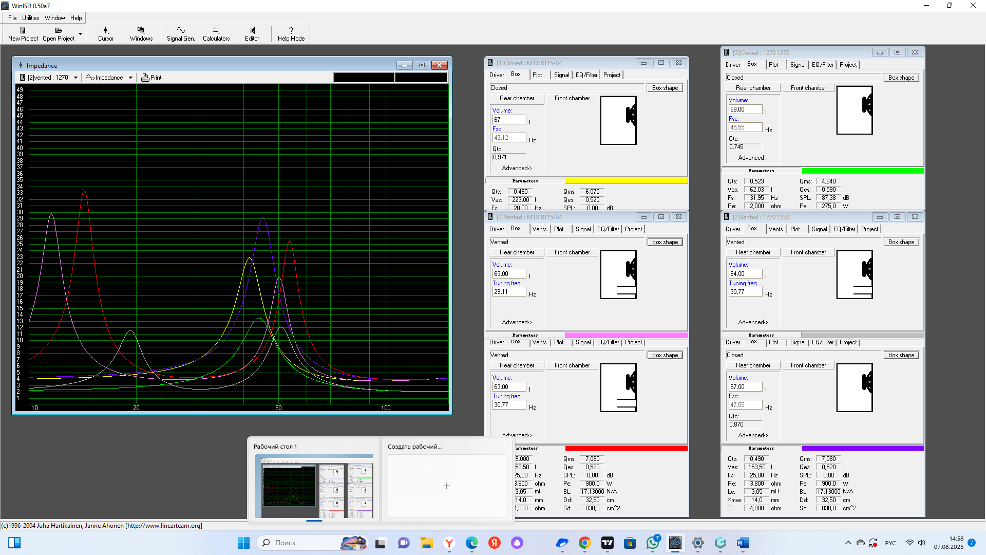

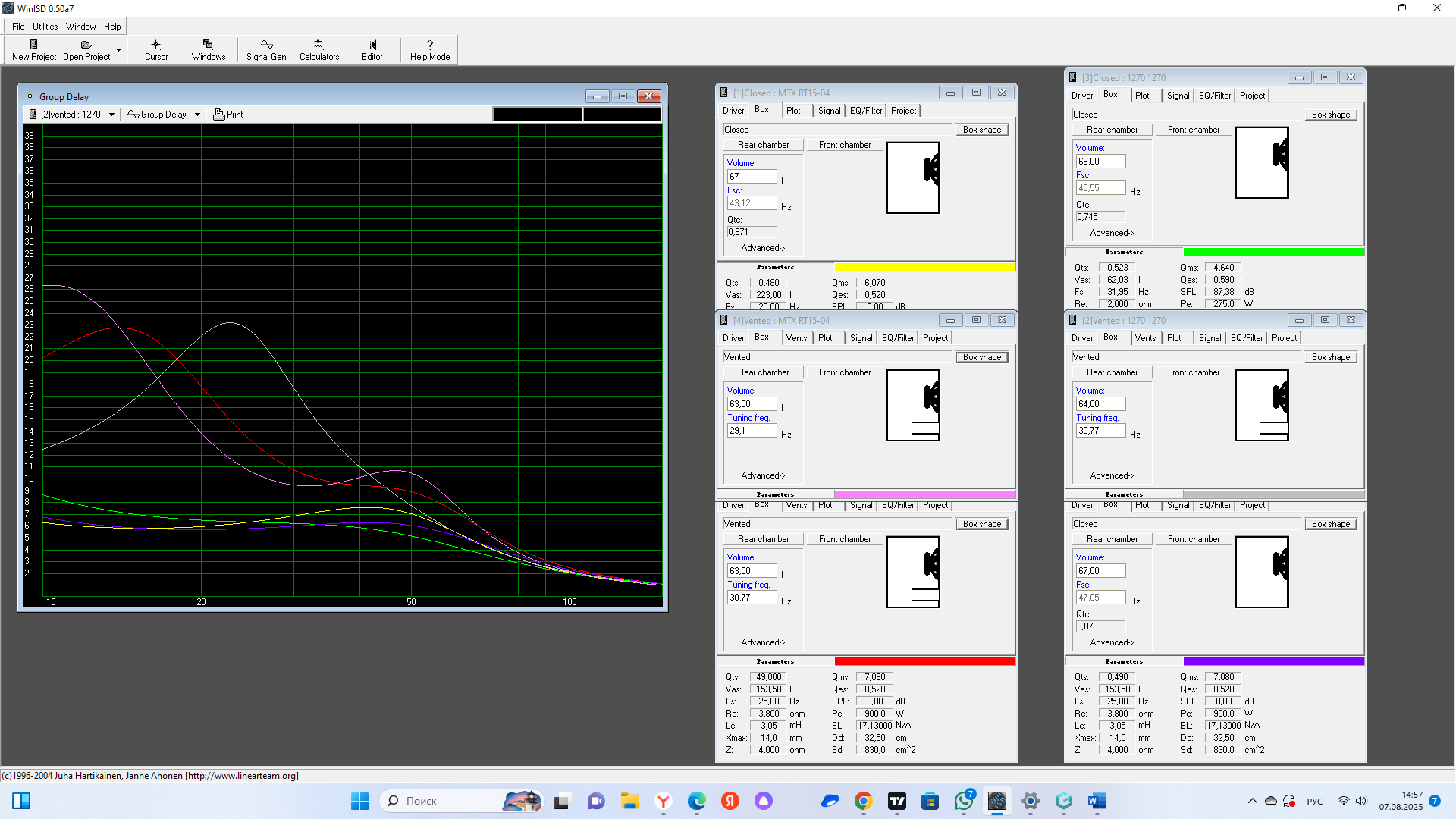

  21. #8040
    Частый гость Аватар для TEAJJ
    12.02.2024
    Ставрополь
    222
    Между ФИ и ЗЯ.
    Нормальный ПАС не выйдет в таком отверстии.
    А какой ПАС нормальный и как они рассчитываются? Почему возник вопрос - в тестовом корпусе остановился на двух вариантах исполнения ЗЯ и ФИ с одной трубой, но звучание больше всего понравилось когда натянул на внутренний конец трубы фи синтепон в два слоя - бас по звучанию на мой слух получился как раз между ФИ и ЗЯ, ушла сухость зи и резиновость фи, громкость по сравнению с чистым фи не сильно упала. В свое время для исполнений на 1270 крутил здесь зеленый зя серый фи Нажмите на изображение для увеличения.
ID:	476603 Нажмите на изображение для увеличения.
ID:	476604 Нажмите на изображение для увеличения.
ID:	476605 Нажмите на изображение для увеличения.
ID:	476606 и если я правильно понимаю, с синтепоном кривая где то посередине между ними, правильно?
