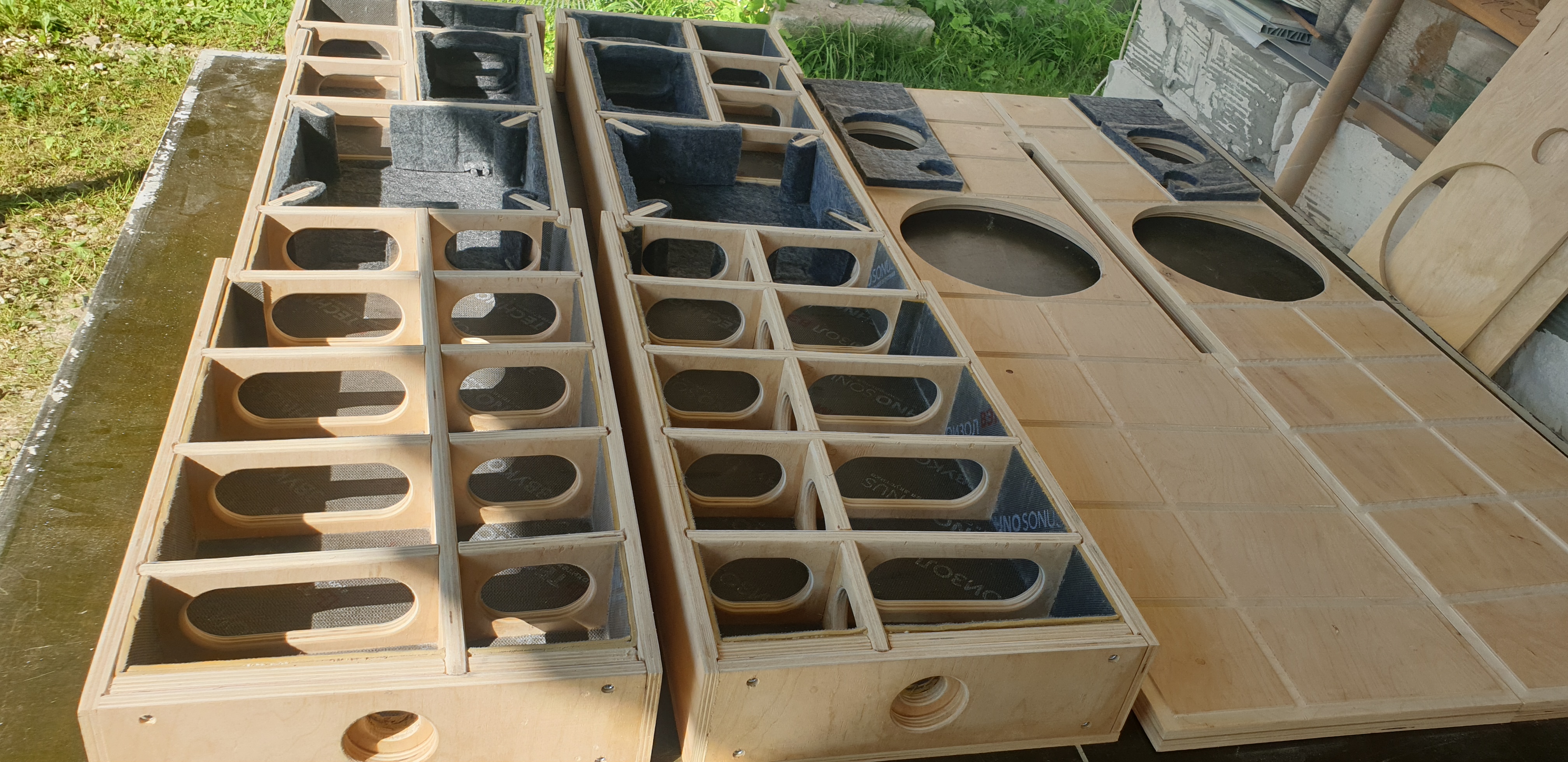

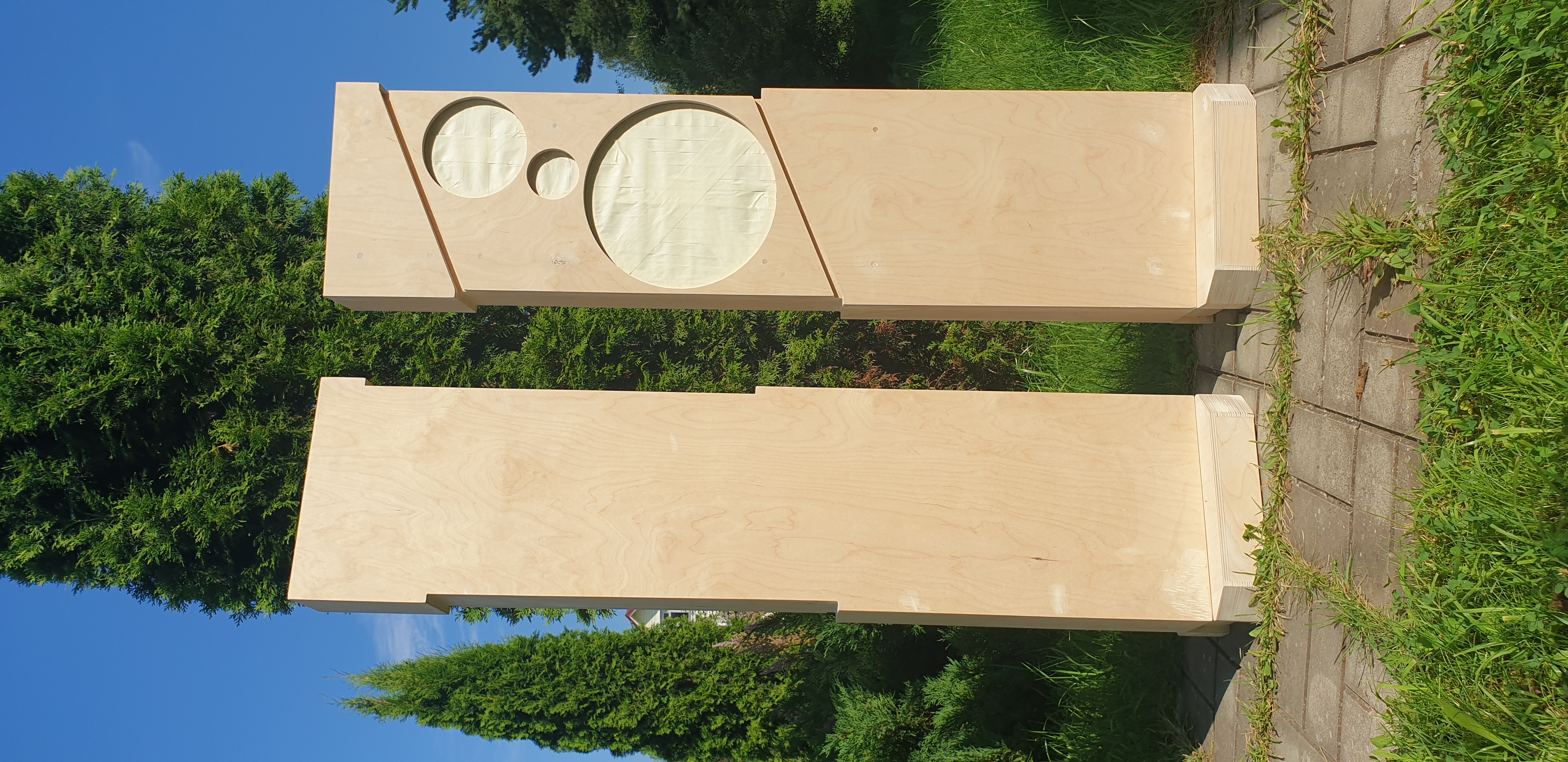

  16. #8015
    15.09.2021
    368
    Корпуса по проекту "Monolith" склеил.
    Будет шпон и почти не снимаемый гриль.
    Фильтра в подставках, через спеакон 8 контактный в днище.
    Синтепон внутри порезан на ленточки для безкозырок... чтобы можно было вытащить, если что, ну и запихать обратно тоже можно, при большом желании.
