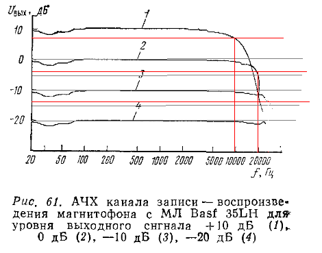

    Господа, кто делал доработки системы записи Электроники или Олимпа. Какие максимальные модуляционные параметры вам удалось получить? Т.е. какая максимально широкая полоса сверху по 0 и -10 дБ?
  9. #788

    Очень сильно зависит от скорости, лент и настроек. Получить можно и +10...12 дБ на 20 кГц, если разогнать скорость и использовать подобранную по этому критерию ленту. А реально - на типовых лентах при скорости 19 будет хуже, чем у нормального кассетника. Катушечник со скоростью меньше 38 не имеет никакого смысла.
    Серей, мне нужны фактические достигнутые данные на 19 скорости. У меня вышел спор с одним человеком и я хотел бы узнать, кто чего смог достичь. Скажу проще, человек не верит, что я достиг на переделанной Э004 с импульсным подмагничиванием с частотой 125кГц до 22кГц на 0дБ и до 29кГц на -10дБ на хороших лентах.
    Да, практически 20кГц достигли разработчики Э-003, вот картинка из их книги
    22к по уровню 0дБ? на 19-ой скорости?Это не шутка?
    Я давно пробовал на отечественной ленте,не помню уже какого завода,по уровню -20дБ получается 22.5к легко.По уровню -10дБ,поменьше,но не сильно.Точную цифру не помню-но вроде бы 17 или 18кГц.Потом я заменил провода от головки до УВ(для исключения разьема от ГВ до УВ из цепи сигнала-1дБ шума),но неудачно,не посмотрел,что у новых проводов емкость выше,чем у родных,и воспроизводимая полоса сузилась на ~ 1кГц или где-то так.
    Подбором вх. кондера в контуре УВ,восстановить полосу не удалось,а потом меня что-то отвлекло,и я забил на это...
    ГСП стандартный,УЗ практически тоже.Правда я смотрю по уровню практически без спада 3дБ.Т.е. почти плоская АЧХ..
    Конкретно - на Maxell UD50 при скорости 19 получается по критерию потери линейности на 1 дБ где-то 17 кГц для опорного уровня 320 нВб/м при обычном синусоидальном подмагничивании, правда, высокочастотном (около 300 кГц). Но собственный шум при этом около -62 дБА (4 дорожки), на 5...6 дБ больше, чем у моего кассетного аппарата, и при этом у катушечного больше ПАМ. Кассетник же по уровню -6 на хорошем хроме вытягивает те же 17-18 кГц по -1 дБ при заметно меньших искажениях и ПАМ.
    В катушечниках еще надо смотреть, какие постоянные времени на ВЧ, от них перегрузочная существенно зависит - 50 и 70 мкс дают разницу в 3 дБ. У меня стоял про стандарт - 70.
    Вытянуть 22 кГц при компрессии в 3 дБ при немного сниженном подмагничивании и хороших головках на катушечнике при грамотной настройке и выборе ленты вполне реально, хотя это и не совсем рабочий режим.
    Зачем шутка? Я ещё в детстве (когда у меня ничего выше 19см\с не было) баловался перекрёстным подмагничиванием, и потом уже в 80-х ещё раз его попробовал на Орбите-106. Неизменно превосходный результат. Ничего живьём от тех времён, к сожалению, не осталось, но это действительно даёт возможность выжать из ленты гораздо больше, чем мы о ней думаем.
    Естественно речь идет о спаде на 3дБ, а не в линейку.
    Сергей, а не помнишь, сколько получается по спаду -3дБ, а не -1дБ?
    Постоянные времени я не изменял, вроде как 50мкс.
    Правда сейчас сижу и вспоминаю, может я по -6 измерял, а не -3... по ГОСТу ведь -6 положено....
    ХЗ, не помню. Вот что точно помню, так то, что на хороших ГЗ и тонкослойных лентах пляски с бубном (подмагничиванием) влияют мало. Хоть импульсное, хоть модулированное - IMD на ВЧ колеблются на пару-тройку децибел. Важнее качество граней ГЗ и правильность настройки.
    По советскому ГОСТ-у действительно "-6", это просто бред для упрощения проталкивания через ОТК. Я на него никогда не смотрел, критерий предельного уровня на практике, когда это еще не ведет к явным дефектам - потеря ~1 дБ, дальше уже совсем грязно.
