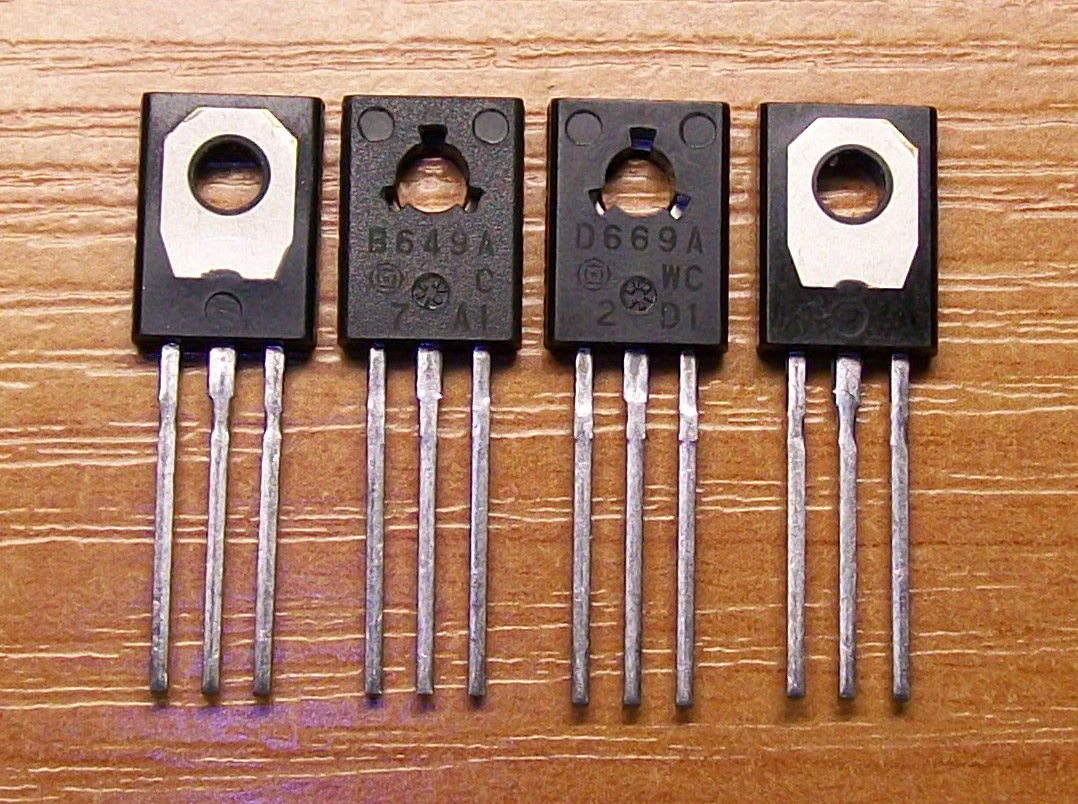

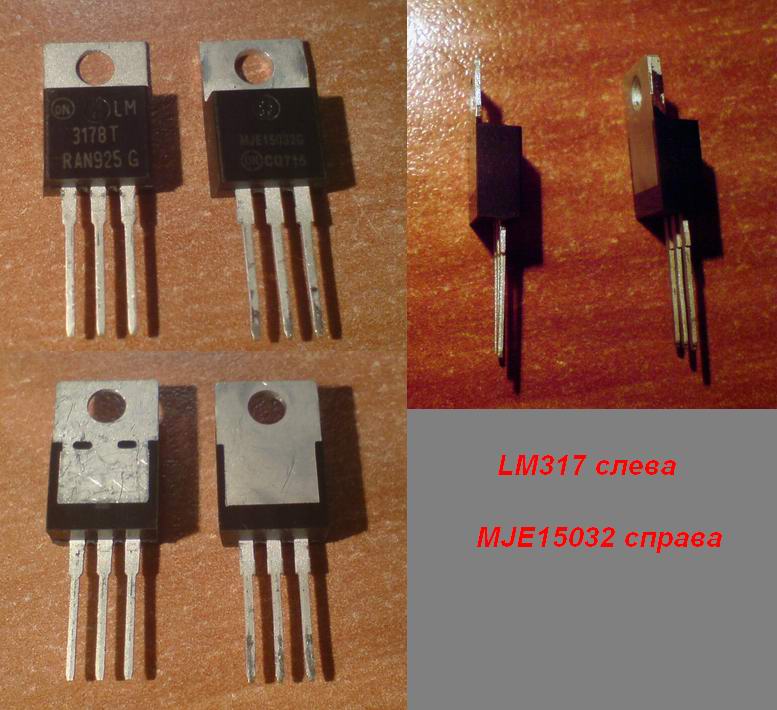

    Слева да, точно оригинал, а справа видимо подделка т.к. делает такие вроде только хитачи.
    Подскажите насчет 2SB649AC и стаба LM317: У стаба смутил очень тонкий фланец, а у "хитачей" отличие по виду от 2SB1109 на фотах выше. Еще фото MJE15032G, кажется фейк. На ножках видно желобки. Все это брал в митраконе...
    Если стаб от ОН-семи, то тонкиф фланец это норма, в допусках даташита (см. несколькими постами выше, есть фото)

    По умолчанию Re: Фуфло?
    В даташит-то я смотрел, но только допуска такого там не видел. Если бы видел, писать бы не стал: http://www.datasheetcatalog.com/data.../1/LM317.shtml
    Забавно, посмотрел сейчас даташит на оффсайте, а там появился такой допуск... Вот америкосы хитрож..., ну на всем экономят. Мое только недавно зародившееся уважение к моторолле постепенно начинает угасать.
    У моего экземпляра ровно 0.6 мм. Замерял штангенциркулем +-0,1. А по допуску минимум 0,508 и правда в норме. Больше не буду эту халтуру покупать.
    Явно фуфло.
    ZeReX
    Явно фуфло.
    А с чего такие категоричные выводы?
    Вполне нормальный транзистор на вид.
    У меня есть оригинал он похож на 2sb1109 тот что на фотографий 778 поста.
    Zarex, спасибо. Я и сам подозревал: С - это группа бетты. а у моего экземпляра она вписана в одну строку с маркировкой, а не отдельно. Вывод: митракон - бяка. Купил 4 наименования транзисторов - 50% фуфло.

    GeniusXZ
    Подскажите насчет 2SB649AC и стаба LM317: У стаба смутил очень тонкий фланец, а у "хитачей" отличие по виду от 2SB1109 на фотах ...
    http://forum.vegalab.ru/attachment.p...4&d=1258114814
    Странно, а вот здесь:
    http://www.datasheetcatalog.com/data.../LM317BT.shtml
    у L317BT - 1.15-1.39 мм
    У других производителей этот параметр почти такой же.
    http://www.datasheetcatalog.com/data...1/LM317T.shtml
    Может действительно подделка?
    Натурпродукт. Вот и я говорю - на даташиткаталоге нет такого допуска. Там по-видимому старая версия даташита. А на офф. сайте уже есть: http://www.onsemi.com/pub_link/Collateral/LM317-D.PDF
    Выложите фото оригинала.
    У меня такие транзисторы.даже из близкой партии,но я не смог установить истину..Емкости переходов и бэта близки к даташитным.
    0.508 - 1.39
    У меня сейчас нет фотоаппарата. Но вот есть фотки оригинала.
    https://forum.vegalab.ru/attachment....8&d=1224244772
    https://forum.vegalab.ru/attachment....6&d=1224244631
