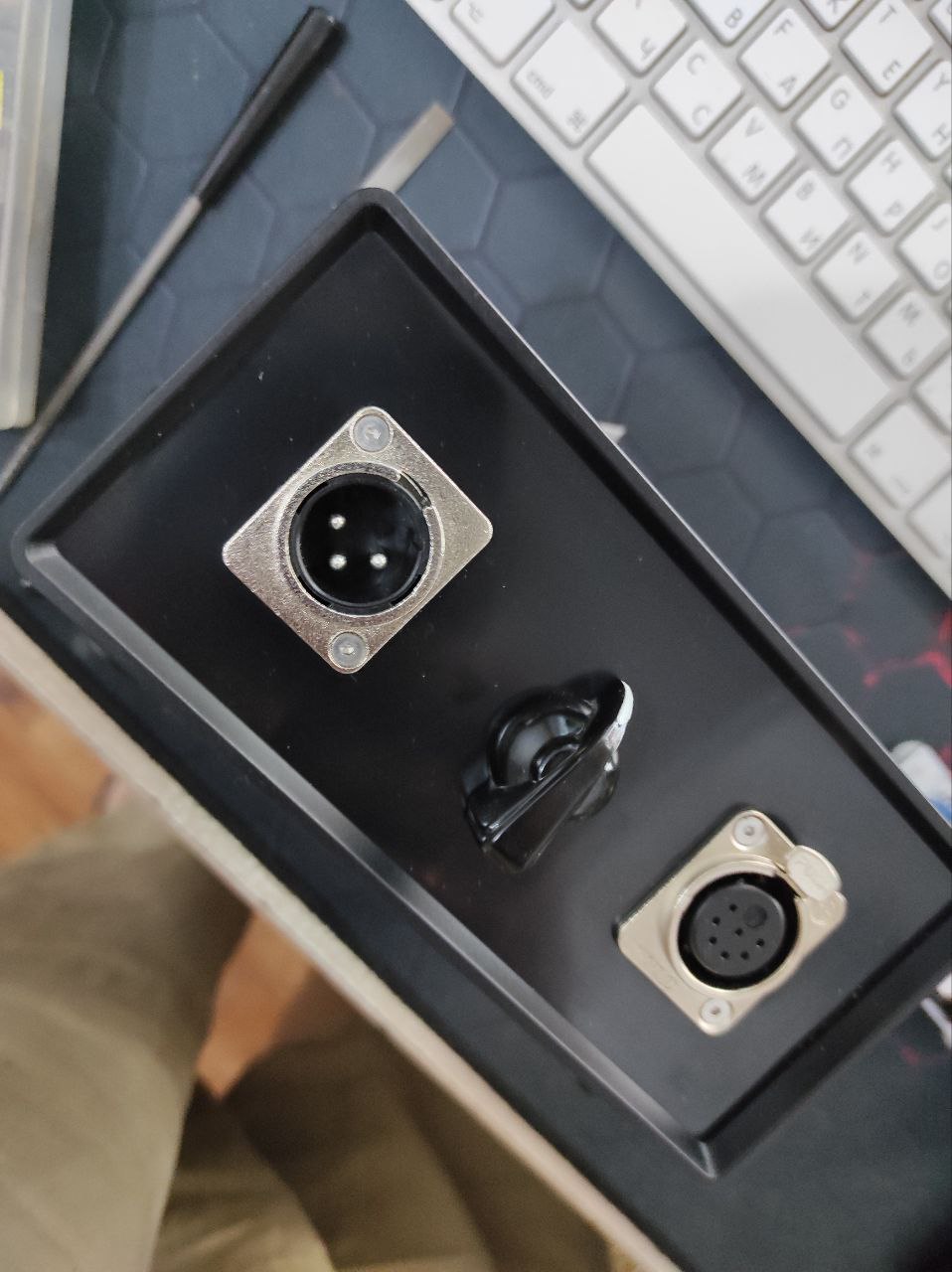

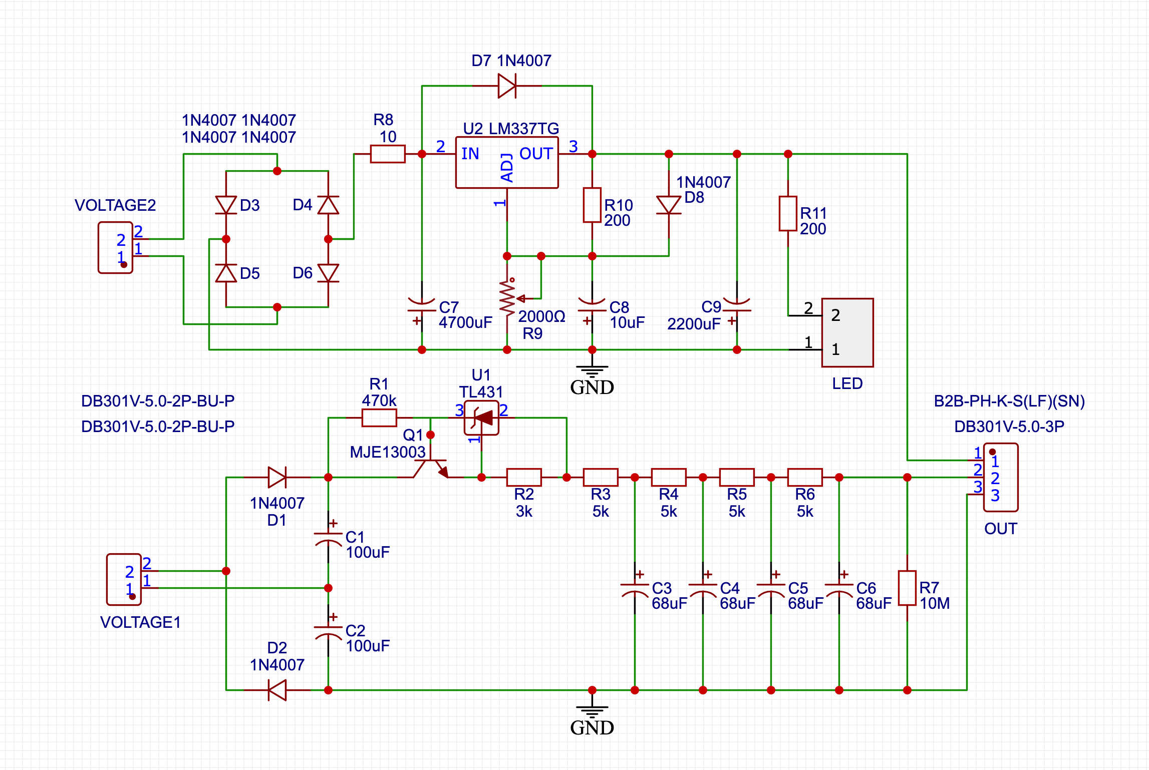

    Изготовил простой блок питания.
    Корпус был заказан тут >>>https://aliexpress.ru/item/329115438...4c571fedjamr1y
    Платы БП разведены в спринте и заказаны в Китае.

    Использовал 2 раздельных трансформатора, анодный на 48в (2 вата) и накальный 9в (5ват). Они недорогие но работают как положено.
    Авиационный 5 пин разъем. никаких задержек включения не предусмотрено, все предельно просто.
    На выходе получил 130в ВН и 6в отрицательного напряжения на накал, блок питания протестирован, работает отлично, низкочастотный гул отсутствует не смотря на отсутствие дросселей!

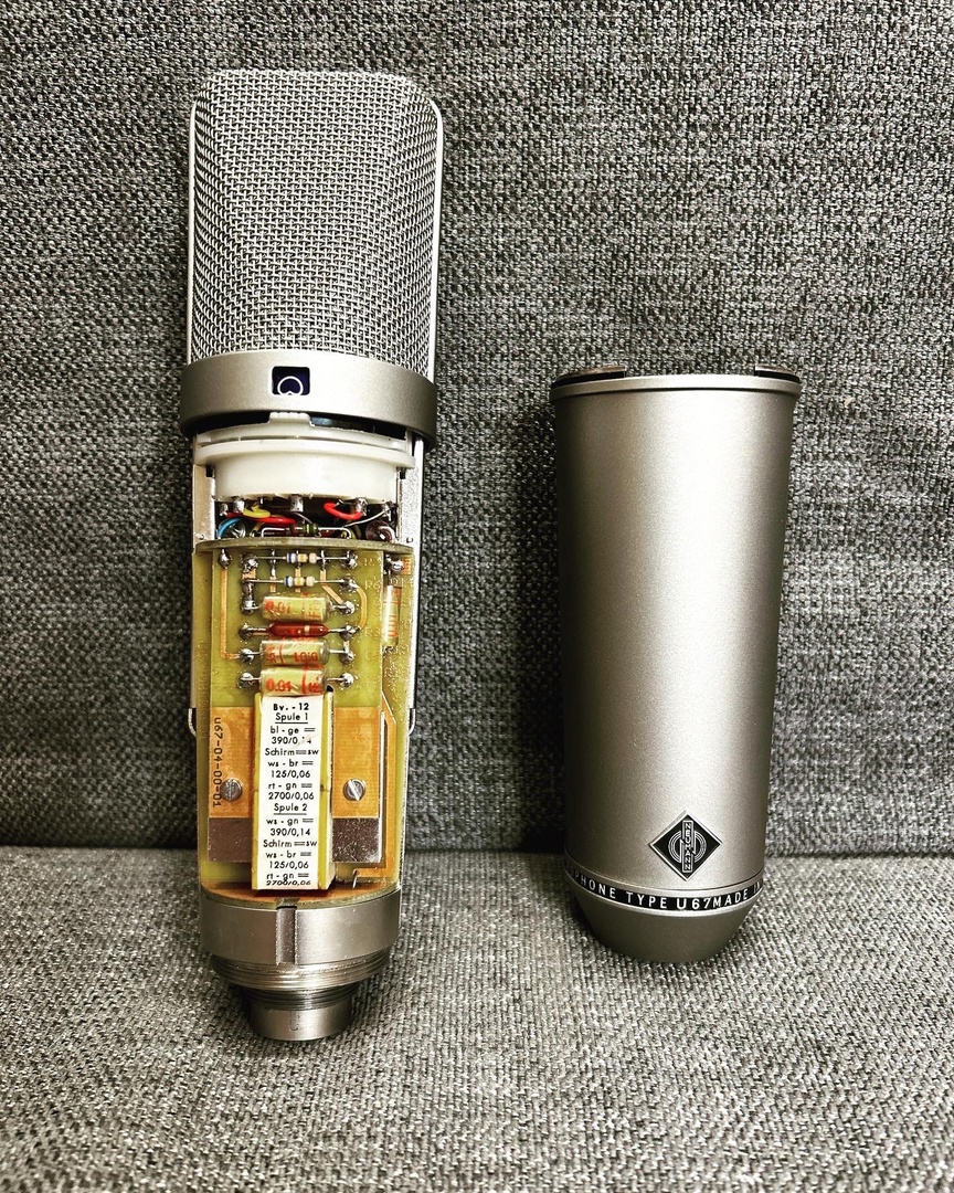

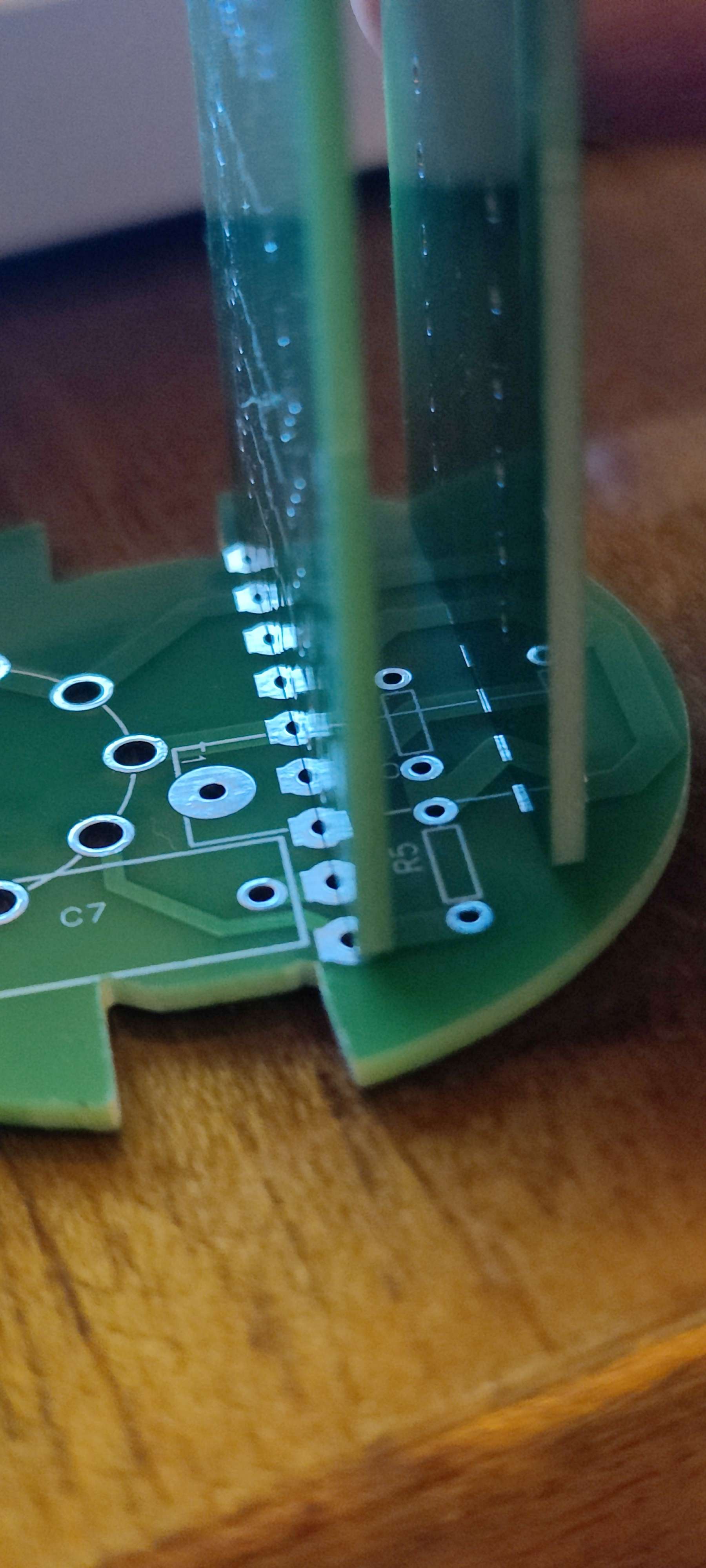

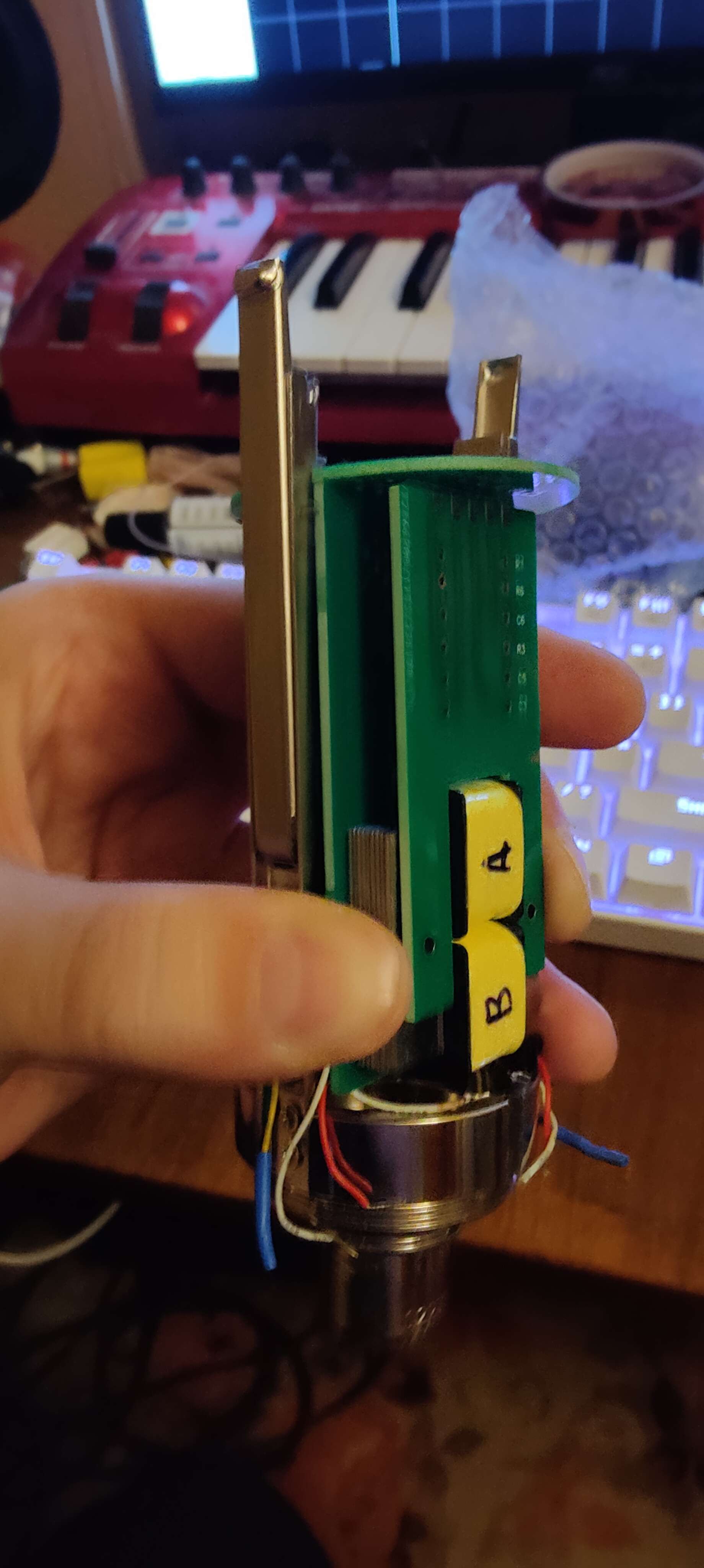

    Продолжение темы "переделка китайского клона U87 на лампу по схеме U67"
    Только что получил платки с JLCPCB.
    Предстоит отлов ошибок, если есть. Подгонка стыковок и прочая лабуда. Возможно придется заказывать новые платки. Видно будет.

    Завсегдатай Аватар для Lenivo
    20.08.2010
    г. Екатеринбург
    1,217
    По умолчанию Re: Ламповые микрофоны, изготовление, модернизация.
    А трансформатор какой?
    Почти оригинал..... А может даже лучше выйдет.
    Интересно, сколько у вас времени проходит от заказа до получения плат?
    Последний раз редактировалось Lenivo; 15.12.2023 в 13:29.

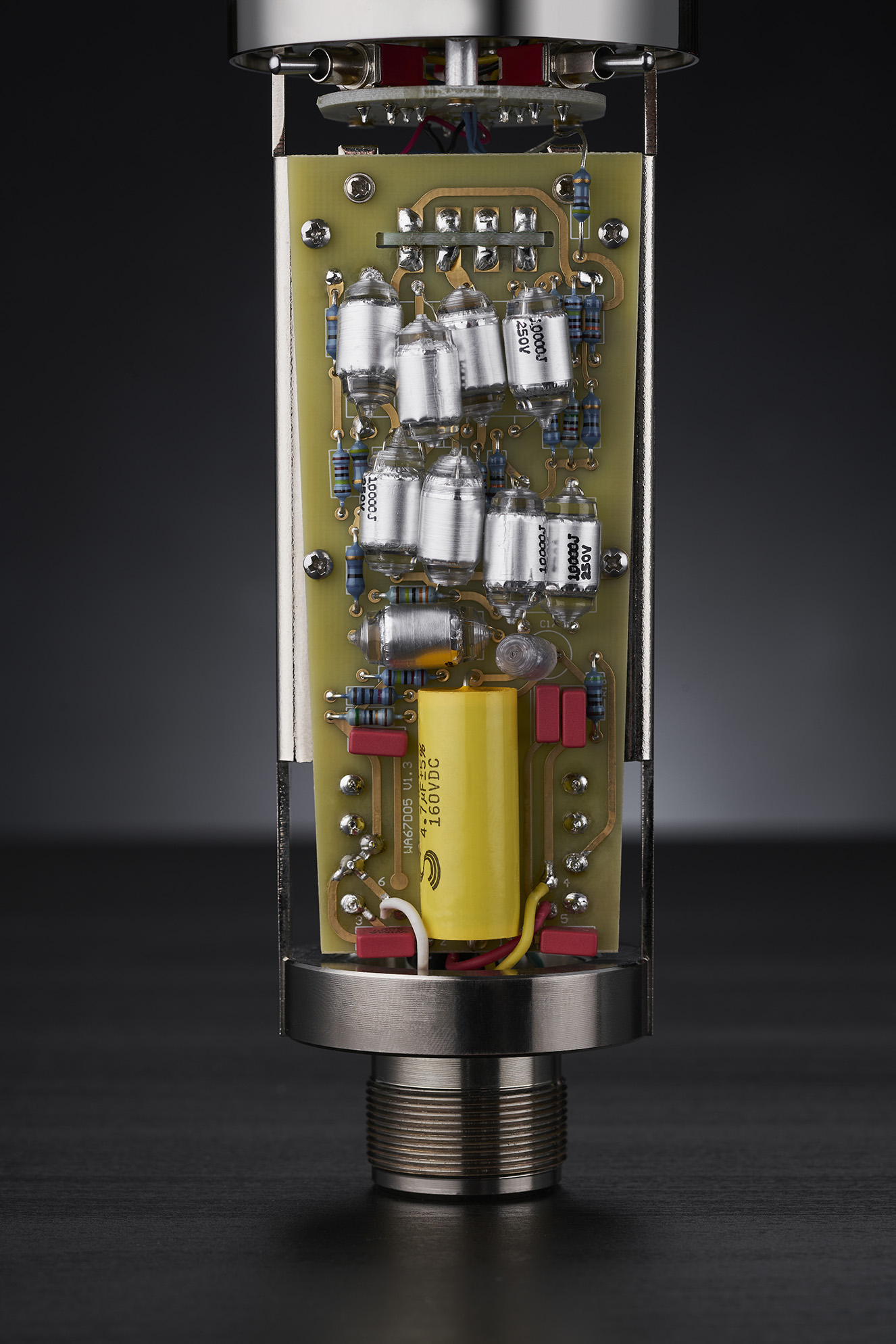

    Новое изделие по мотивам с12.
Название:	photo_2023-12-16 18.32.42.jpeg
Название:	photo_2023-12-16 18.33.21.jpeg
    Интересно.
    Также, вид со стороны лампы интересен и какой капсюль в такой тонкий корпус поставили?
    А самое интересное -это блок питания....
    Тестовый аудиоролик секунд на 30 - только голос без сопровождения. Послушать бы.

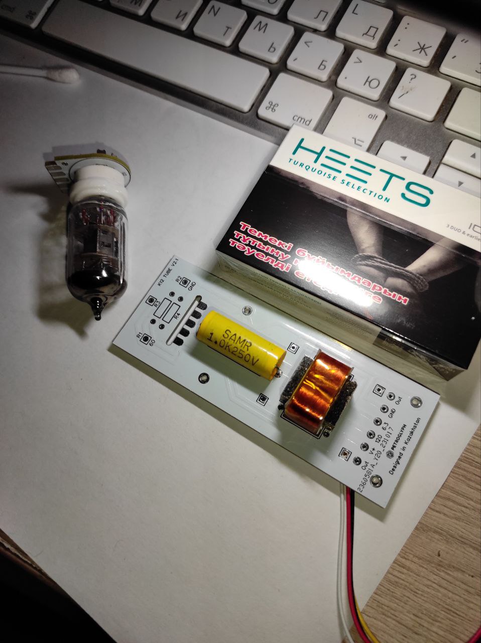

    Интересно.
    Капсюль двухсторонний китайский фабричный CK12 тот что на бэкплэйте от к67.Мне он очень нравится. Лампа 6ж1п-ев, нравится тем что у нее довольно низкое сопротивление и не так требовательна к трансформатору, трансформатор с довольно высокой индуктивностью. Резисторы металопленка Vishay 1%.Разделительные в обвязке капсюля полипропилен KEMET. Выходной Tecate Group полипропилен 1uf. В катоде Ничикон 22uf 16v.Блок питания обычный, ничего нового, Схему прилагаю.Все это уже обкатано.Звучит так как должно звучать.Нажмите на изображение для увеличения.

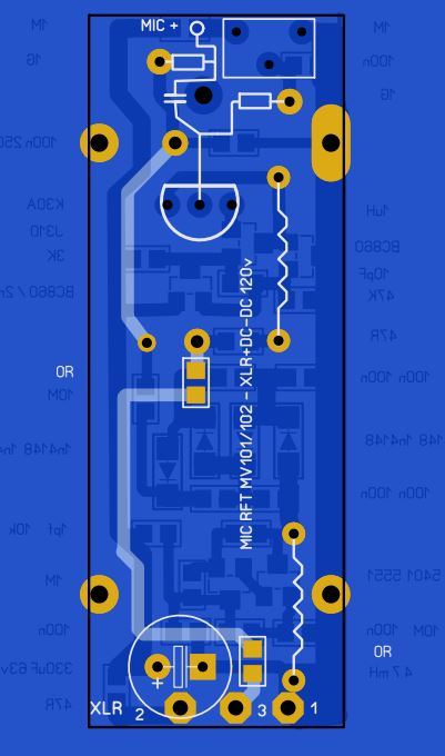

    ---------- Сообщение добавлено 20:31 ---------- Предыдущее сообщение было 19:59 ----------

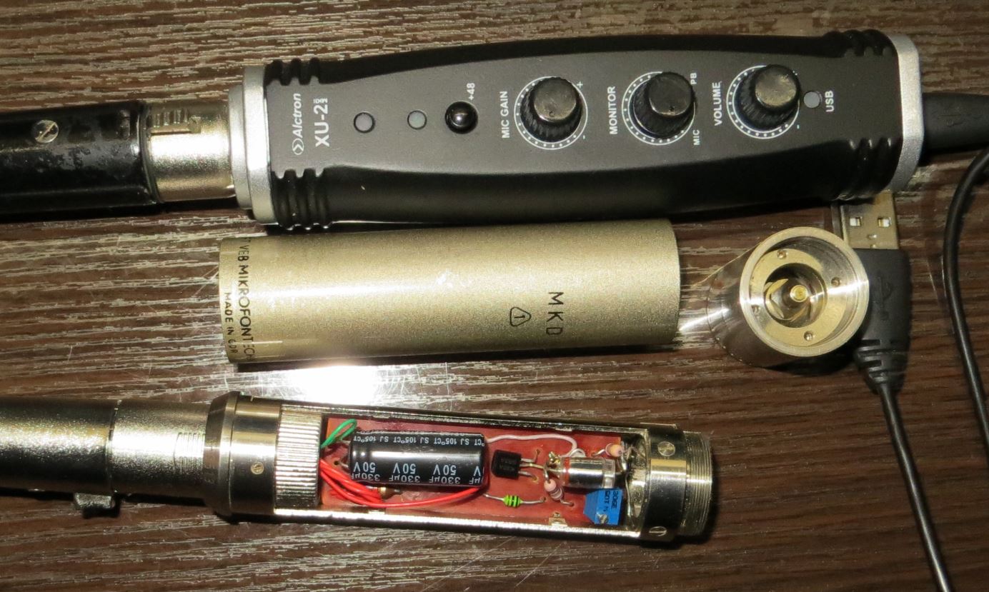

    Не все ламповые микрофоны востребованы.
    Некоторые приходится на транзисторные варианты переделывать по фантом XLR.
    Без трансформаторные - с катодным повторителем .......... не нравятся народу.
    Хотя ламповый микрофон вполне можно запускать с современным блоком питания, например как постом выше, нужен только разделительный конденсатор добавить на сигнальную линию.
Название:	FINAII_ RFT_MV101_ XLR_DC120v  3   16 12 2023.JPG
Название:	FINAII_ RFT_MV101_ XLR_DC120v  1   16 12 2023.JPG
Название:	FINAII_ RFT_MV101_ XLR_DC120v  2   16 12 2023.JPG
    Удивляюсь вашему терпению ждать заказные платы. А друг не все ошибки выловил? Или разводка неудачная и плата генерить начнёт ?
    Народ сидит и мучается.... есть ламповые микрофоны NEUMANN , звука именно , с этих микрофонов нет. Хотя они , кроме надписи "NEUMANN MV101" от модели "RFT MV101" ничем не отличаются. У меня есть и те и те. Абсолютно одинаковые. NEUMANN - только старше на десяток лет и состояние у них более худшее.

    Ну как же так, такую красоту да на транзистор.
    Пока всегда везло, я пользуюсь софтом который исключает ошибки трассировки, не понял насчет генереть, единственное что вызывает напряжение в пятой точке) это обвязка сетки и капсюля, там нужно очень аккуратно работать, чтобы ничего не заляпать, а ламповые схемы настолько простые что ошибиться там практически негде.

    Модернизировал ламповый микрофон в транзисторный.
    Допаял переделку RFT MV101 в транзисторный XLR с фантомным питанием стандарта +48 вольт. Схема тянет и с более низкого напряжения.
Название:	FINAII_ RFT_MV101_ XLR_DC120v  4   19 12 2023.JPG
Название:	FINAII_ RFT_MV101_ XLR_DC120v  5   19 12 2023.JPG
Название:	FINAII_ RFT_MV101_ XLR_DC120v  6   19 12 2023.JPG
    В плате перепутал ножки у одного СМД транзистора - пришлось его паять "пузом к верху". При первом запуске напряжения поляризации запланированное не добрал - добавил ещё один каскад умножителя, а когда через пару часов пайка стабилизировалась умножитель и без дополнительного каскада на запланированное напряжение стал выходить.
    Микрофон запустился, но напряжения по схеме ещё гуляют. Когда после первичного прогрева все напряжения устоятся можно будет ещё подрегулировать.

    Ждём финального вида и тестового ролика.
    Одного не понял зачем нужны винтовые проходные конденсаторы - 4 штуки внизу или они использованы в качестве изолированных проводников?
    Вверху резистор похож на ВИШАЙ или на ШИНКО ? А синенькие резисторы посреди платы - на обычные китайские?
    Реально интересно, что со звуком получится, по деталькам довольно интересный подбор.
    Заказчик хочет чтобы было максимально "похоже".
    Вот фото нового (зеленая маска) U67 2018 года, рядом "винтажный" 60-70-х годов прошлого тысячелетия.. Отсюда.
    Вот реплика, максимально точная, от питерского "Добролёта":
    Отсюда.
    Для сравнения фото Warm Audio WA-67
