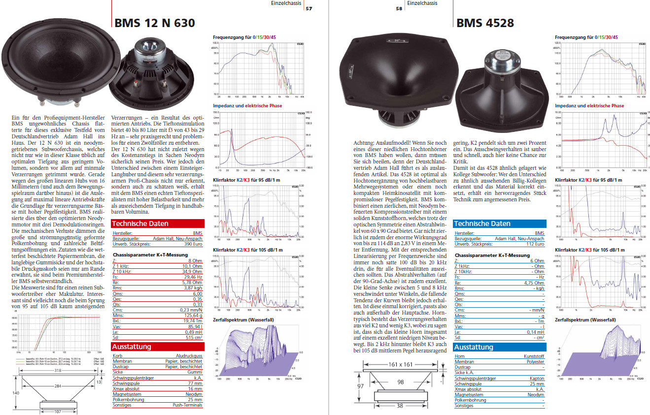

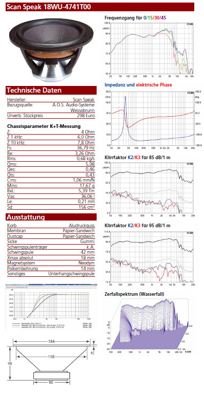

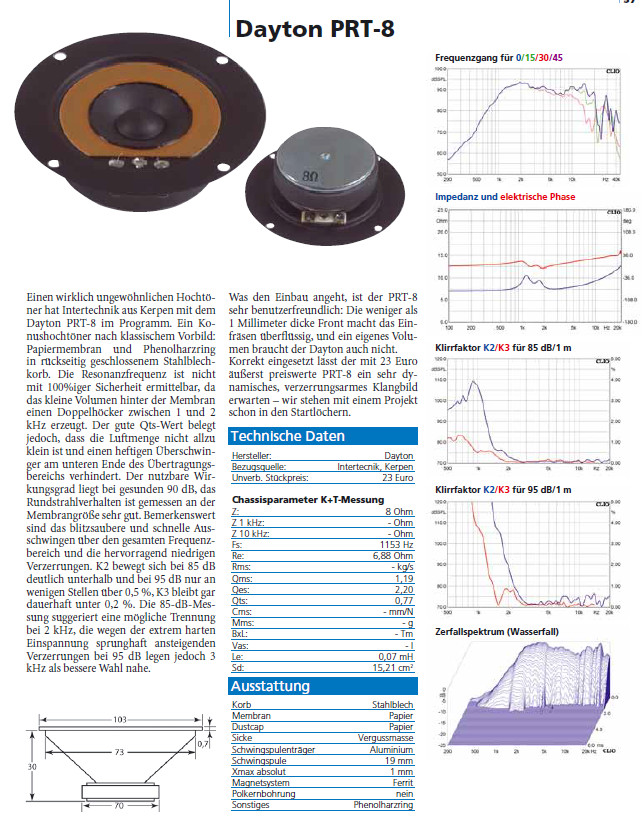

    Резким движением была заказана парочка вуферов 18FH500 импедансом в 4 Ома
    Если таможни не лягут, ожидается посылочка под НГ. К тому времени нужно подготовить корпуса.

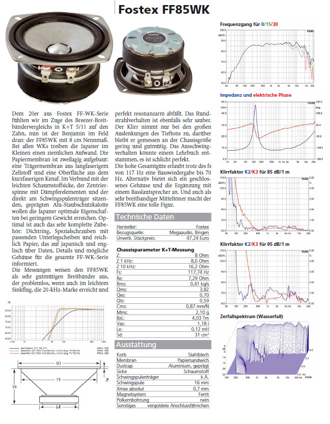

    Хочу послушать безумные идеи, неожиданные советы и умных людей. Основное направление мысли: фазевич диаметром 20см. Или даже 2шт. Объем от 180л до 230л чистыми.
    Оставим игры с инфрой для "дядек" из соседних веток. Смотрел по критериям Mms, Le и отсутствию особых выбросов на характеристике. Хотя были варианты и более 300г, но это успеется при надобности (нет).
    Одним словом, "Цікаві досліди"(П`єса для шкільного театру)
    Кто-то уже шел этим путём даже (но он зачем-то низко затянул настройку, но его дело):

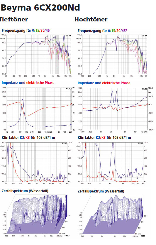

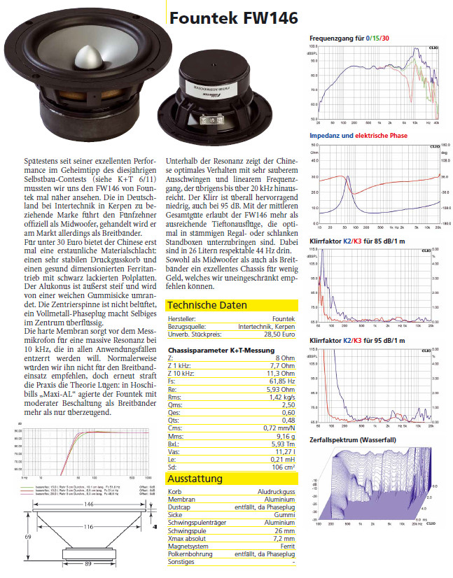

    А вот и Бейма, в которую я не верил
    И её даташит
    Нормально

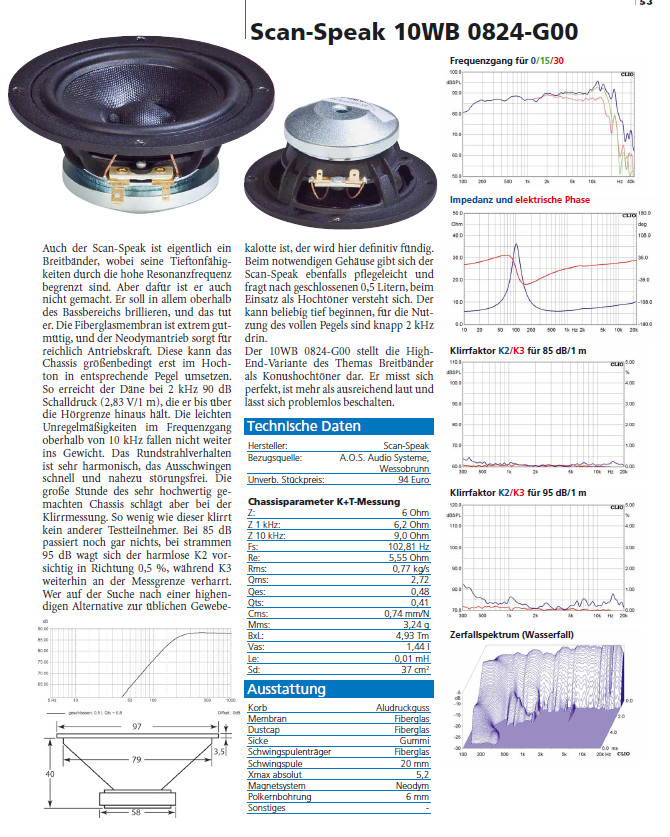

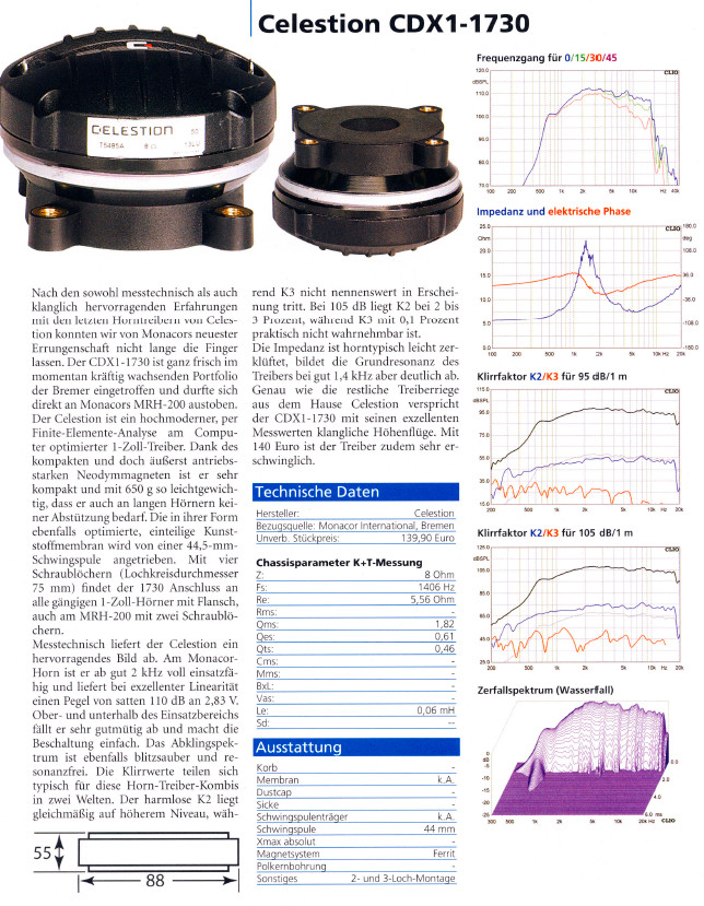

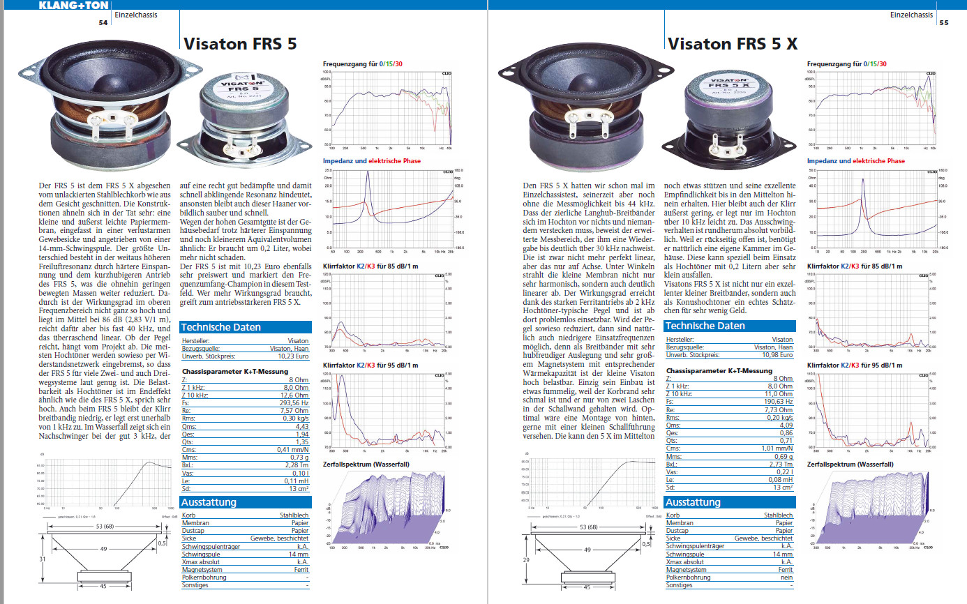

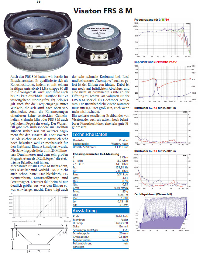

    Merstan, не рассматривал sica 6,5", или по чувствительности не подходит? https://www.audiomania.ru/koaksialny...6-5c1-5cp.html
    Я себе почти такие же взял, только 5,5".
    ---------- Сообщение добавлено 12:01 ---------- Предыдущее сообщение было 11:59 ----------
    [/OFF]
    Объективно нормально
    http://www.dibirama.altervista.org/h...-240-wmax.html
    ---------- Сообщение добавлено 12:02 ---------- Предыдущее сообщение было 12:01 ----------
    По импульсу хорошо.
    А 5-рка поживее будет?

    По импульсу хорошо.
    У них магнитные системы одинаковые, пятерка чуть пошустрее конечно.

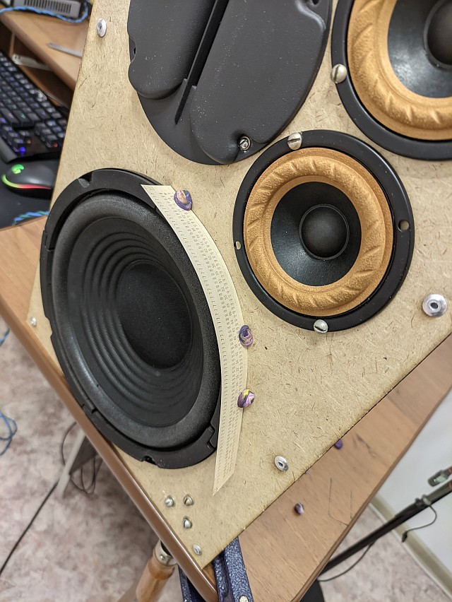

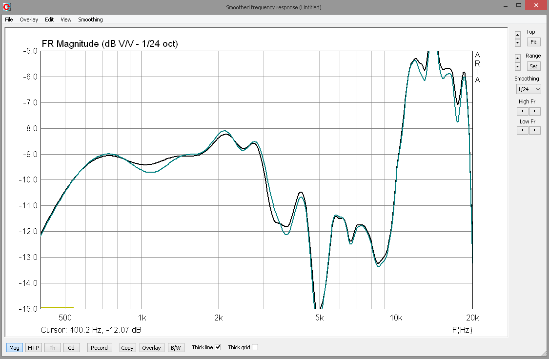

    Тут озадачился выдвиганием НЧ относительно ВЧ-СЧ динамика, для выравнивания задержек динамиков для моделирования корпуса АС.
    В общем в мозгу сидело предубеждение, что ступенька на СЧ и ВЧ - зло неимоверное..
    Проверил, странно, зло испарилось...
    Определил задержки по НЧ и СЧ для новой АС, получается НЧ надо приподнимать на 31мм, а СЧ - на 8мм относительно уровня ВЧ-пищалки.
    Смоделировал бортик 22 миллиметра .. это если СЧ-панель делать на общем уровне передней морды, а пищалку топить на 8 мм относительно СЧ, а НЧ относительно СЧ поднимать на 22 мм конусной вставкой.
    Интересные результаты получаются, КАРЛ, по измерениям этот бортик ни на СЧ ни на ВЧ практически не влияет, измерял с расстояния 75 см.
    Бортик перед СЧ-ВЧ нет / есть Нажмите на изображение для увеличения.
    Это АЧХ пары СЧ (включены последовательно) с бортиком и без оного - черный - бортик 22мм есть, бирюзовый - бортика нет
Название:	СЧ МТМ_Черный - бортик 22мм есть_бирюзовый - нет.png

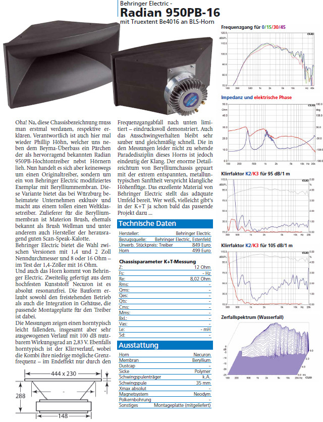

    А с чего-бы плохо? Одна без фильтра, вторая без фильтра, смонтировали из двух замеров. Появятся фильтры, станет как всегда.
    Тебе надо искать 6 или 8 ПРО, демодулированную. 0.2мг при 8 омах хорошо, 0.3 тоже ничего, выше будут неожиданности.
    Что-то Мерстан Про побаивается, а зря.
    Бортик и ступенька - не одно и то же. К тому же, если выравнивать задержки, то басовик уйдет вперед сантиметров на 10 минимум.

    electrohead, Да. Но тогда динамик уйдёт внутрь
    как раз наоборот, фазик формируется за счёт шайб под болты динамика. Считается тоже достаточно просто, не понимаю проблемы с расчетом.

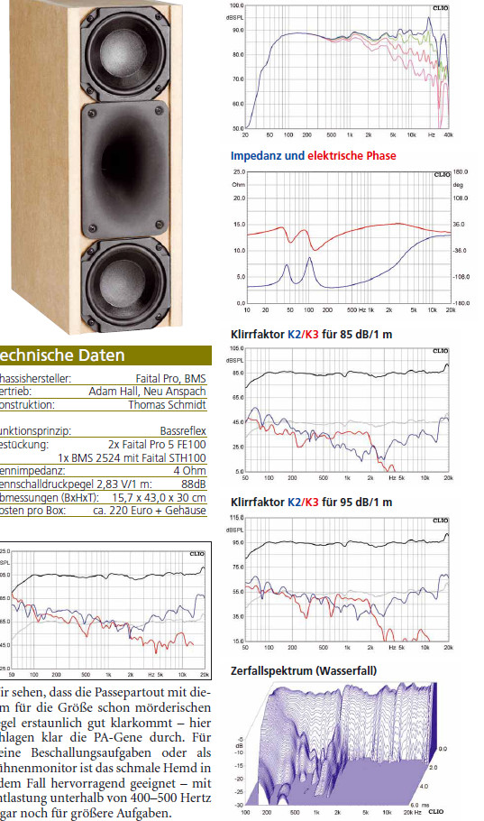

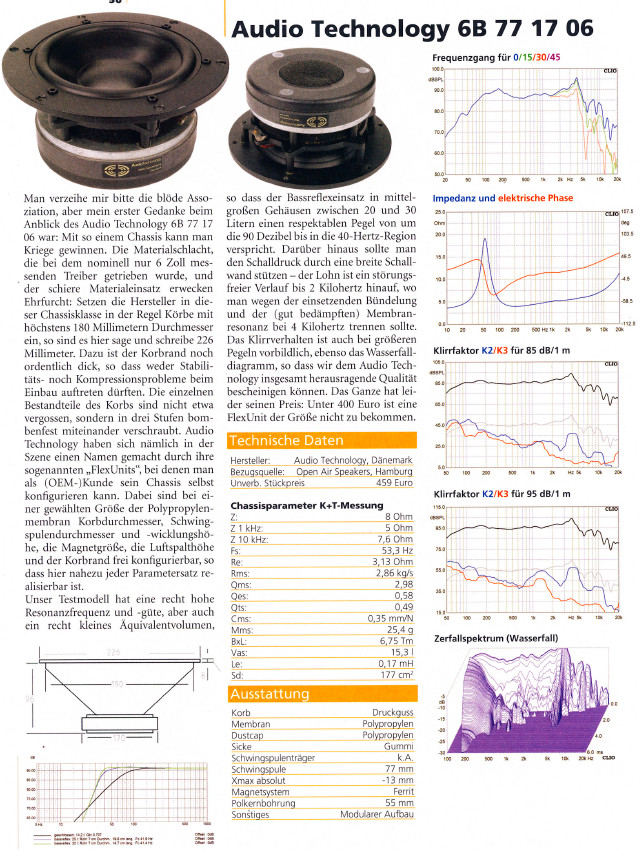

    Самый щадящий вариант я уже упоминал FaitalPRO 5FE120
    Но он такая же резинка.
    Остальное в лучшем случае

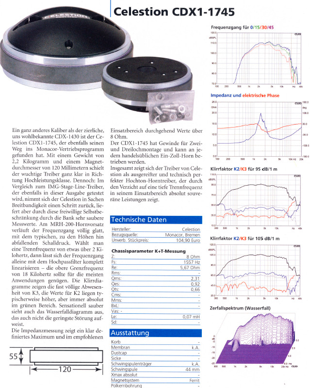

    У меня задумка обойтись простыми фильтрами. Так что сори, что оказался шире ваших рамок

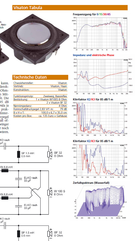

    В старых выпусках в дБ шкала, невесело рассматривать. Привыкнуть нужно
    К 18’’ вот этот посмотри, зачем 5 FE.
    Указана цена 12К₽ шт.

    Импеданс ( и следовательно АЧХ ) моей пары файталов 12’’ измеренной дважды, в том числе Г. Крыловым, совпадает абсолютно с заявленной картинкой на сайте.
    ---------- Сообщение добавлено 16:45 ---------- Предыдущее сообщение было 16:38 ----------
    Фильтр у меня на середине M5W совсем простой -гасящий рез. 1-й электр слева и 2-й Эля справа. Всё. Никаких режекторой и по факту ничего нигде не орет.
