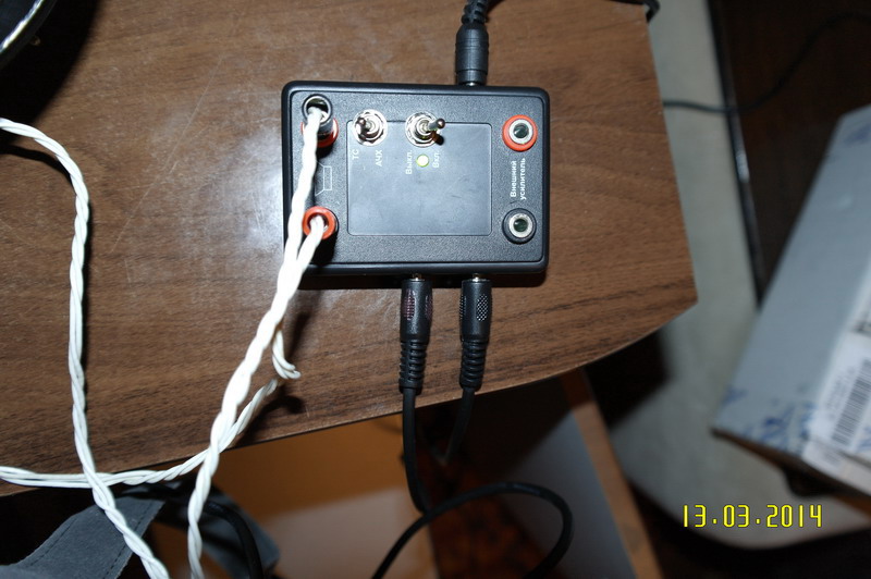

    Выглядит следующим образом(на фото первая версия микрофона, сейчас он покрашен в черный цвет):
    Собрана на основе ARTA - Measuring Box, в нее был добавлен усилитель класса D, на микросхеме MP7220.
    Вторым компонентом комплекса является измерительный микрофон, на капсюле WM-61A. Усилитель Феникса. Я уже проводил его сравнительное тестирование с Dayton EMM-6

    1 Собираем и подключаем комплекс к компьютеру следующим образом(если измеряете только параметры ТС то микрофон и Крону 9В можно не подключать):
    Режимы переключения тумблеров:
    На фото - левый тумблер отвечает за включение\выключение TSBOX, в положении выключен - возможно подключить внешний усилитель.
    На фото правый тумблер - устанавливает режим измерений, АЧХ - акустические измерения и ТС - измерения параметров Тиля-Смолла.

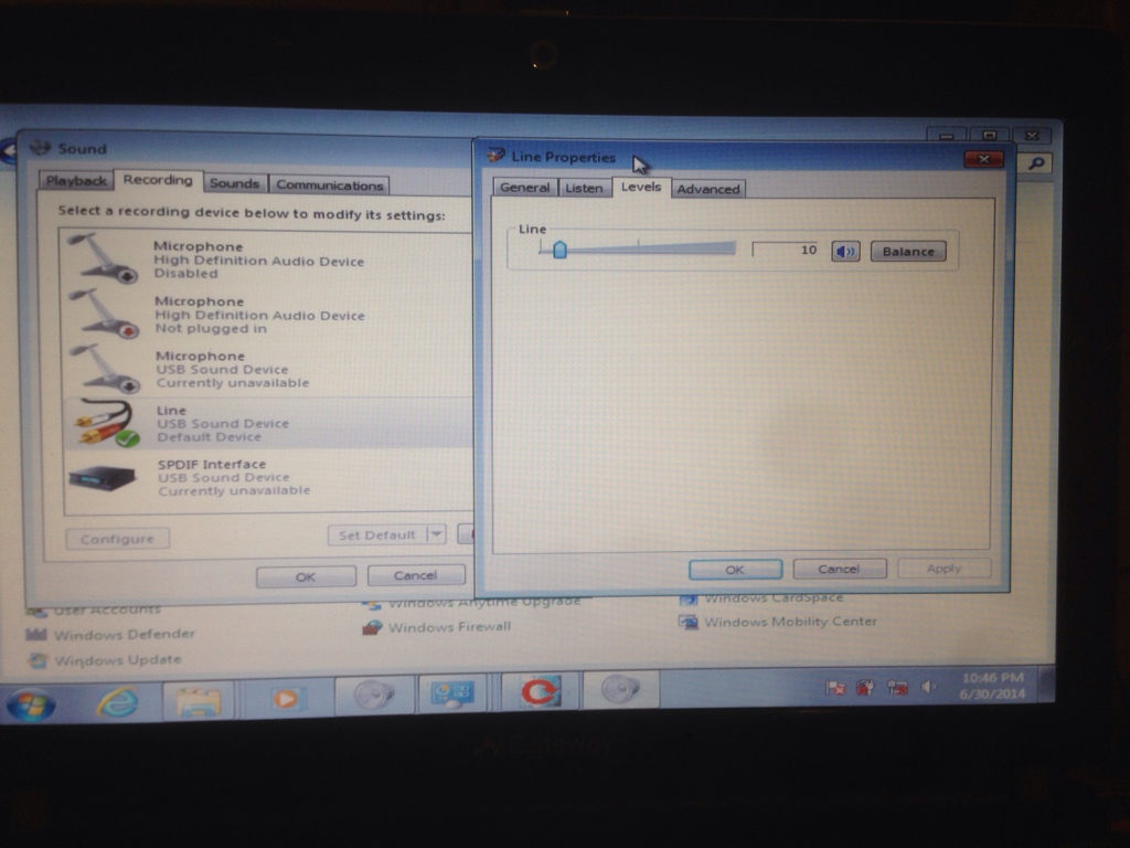

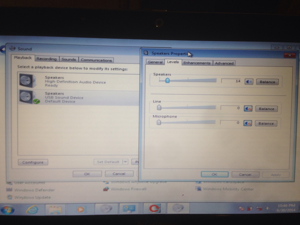

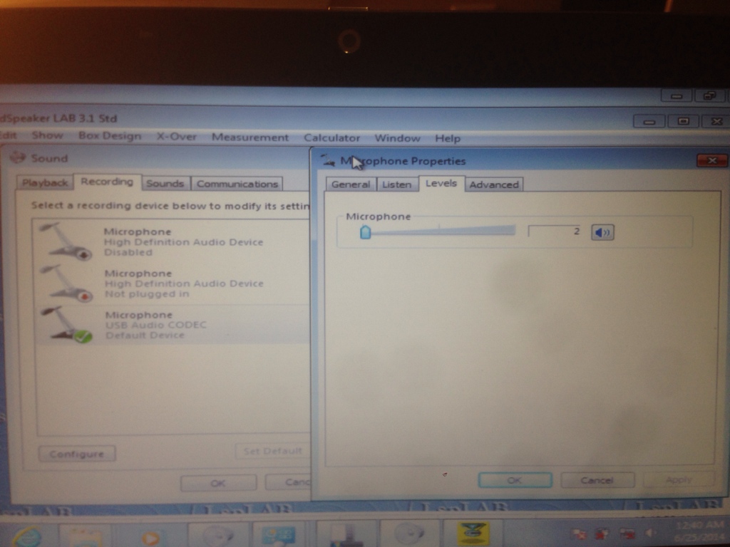

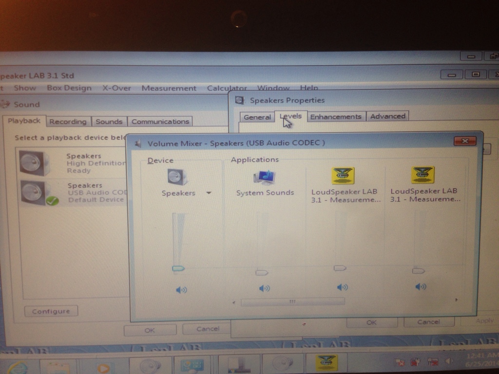

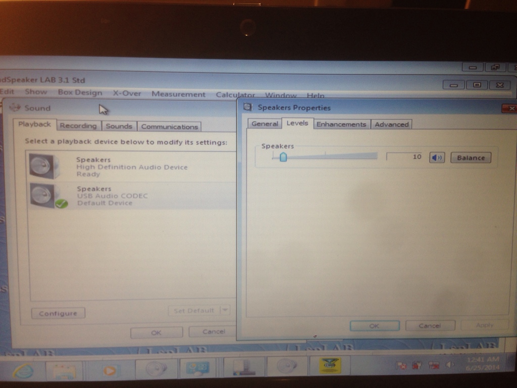

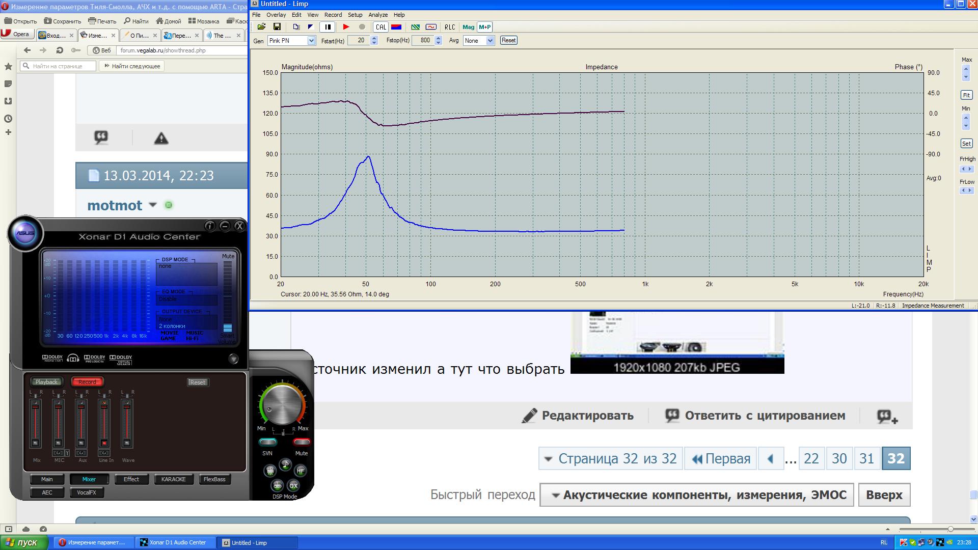

    3 Проверьте настройки звуковой карты. Устройство записи - Линейный вход. Уровень громкости записи для него - максимальный.
    Windows 7 настройки звука, звукозапись должна быть 2-х канальной, так же уровень воспроизведения линейного входа - 0%
    Необходимо отключить какие либо эквалайзеры или DSP обработку в настройках Вашей звуковой карты, если таковые имеются и\или включены.
    Уровень громкости воспроизведения звука на компьютере выставить на 15-17%.

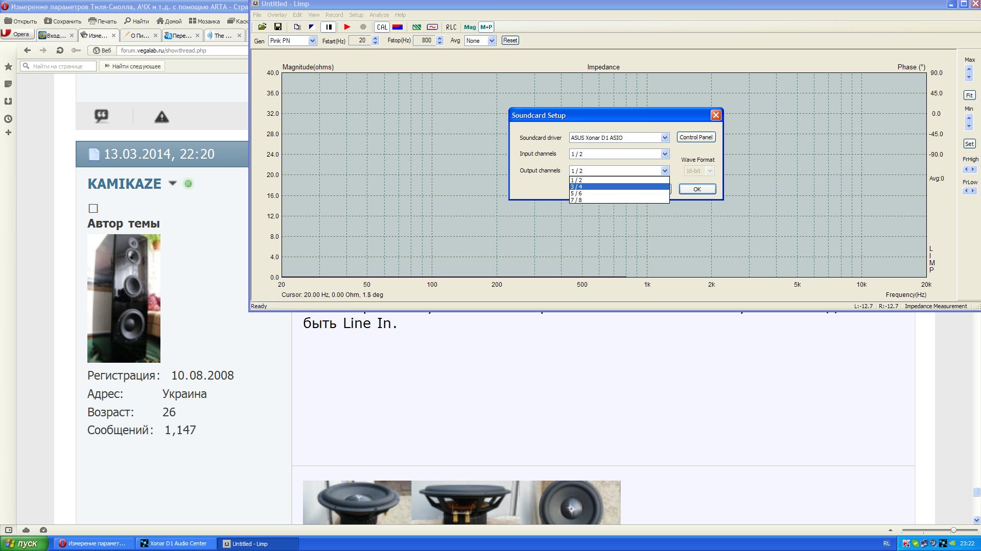

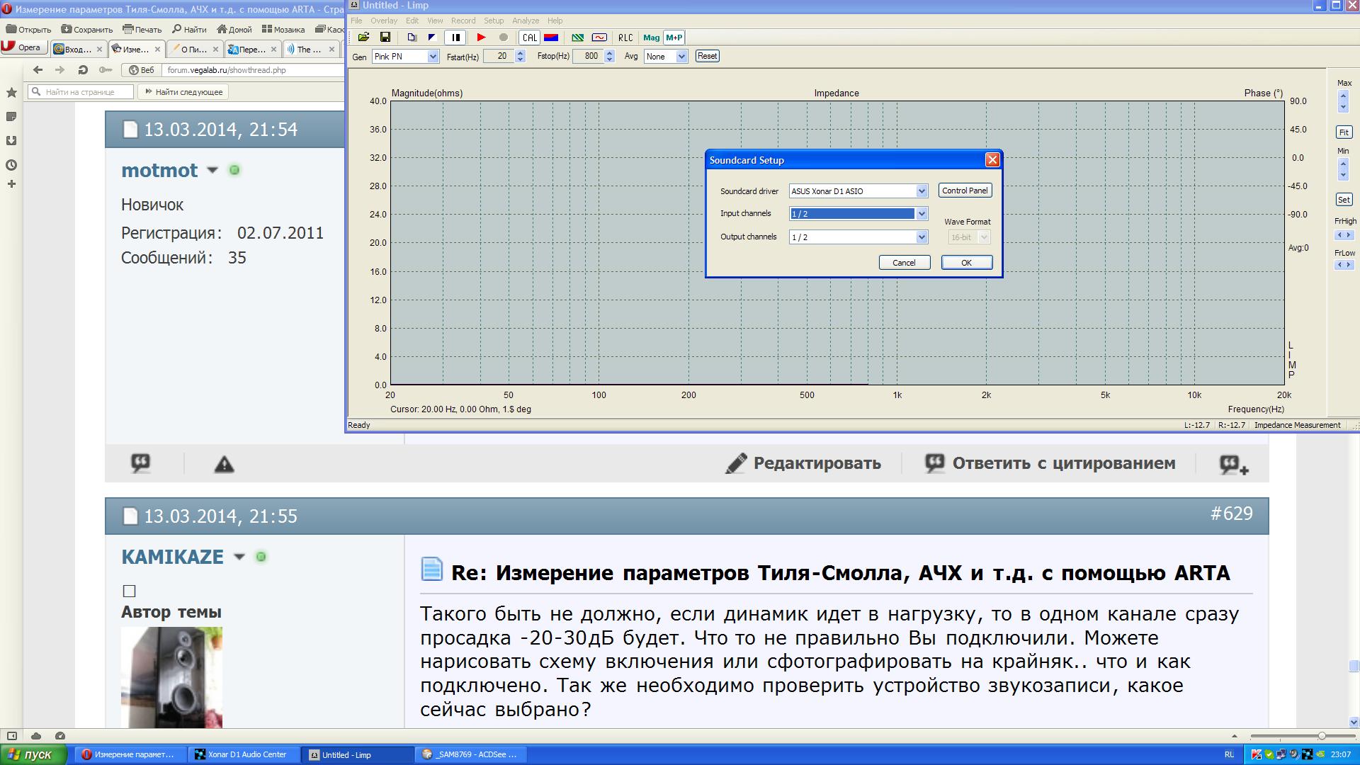

    Заходим в меню: Setup-> Audio Devices и выбираем соответствующие устройства воспроизведения и записи.

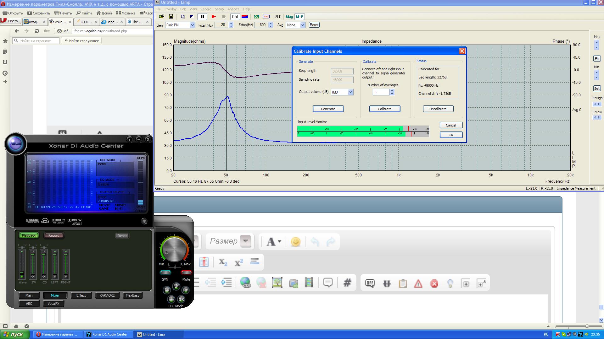

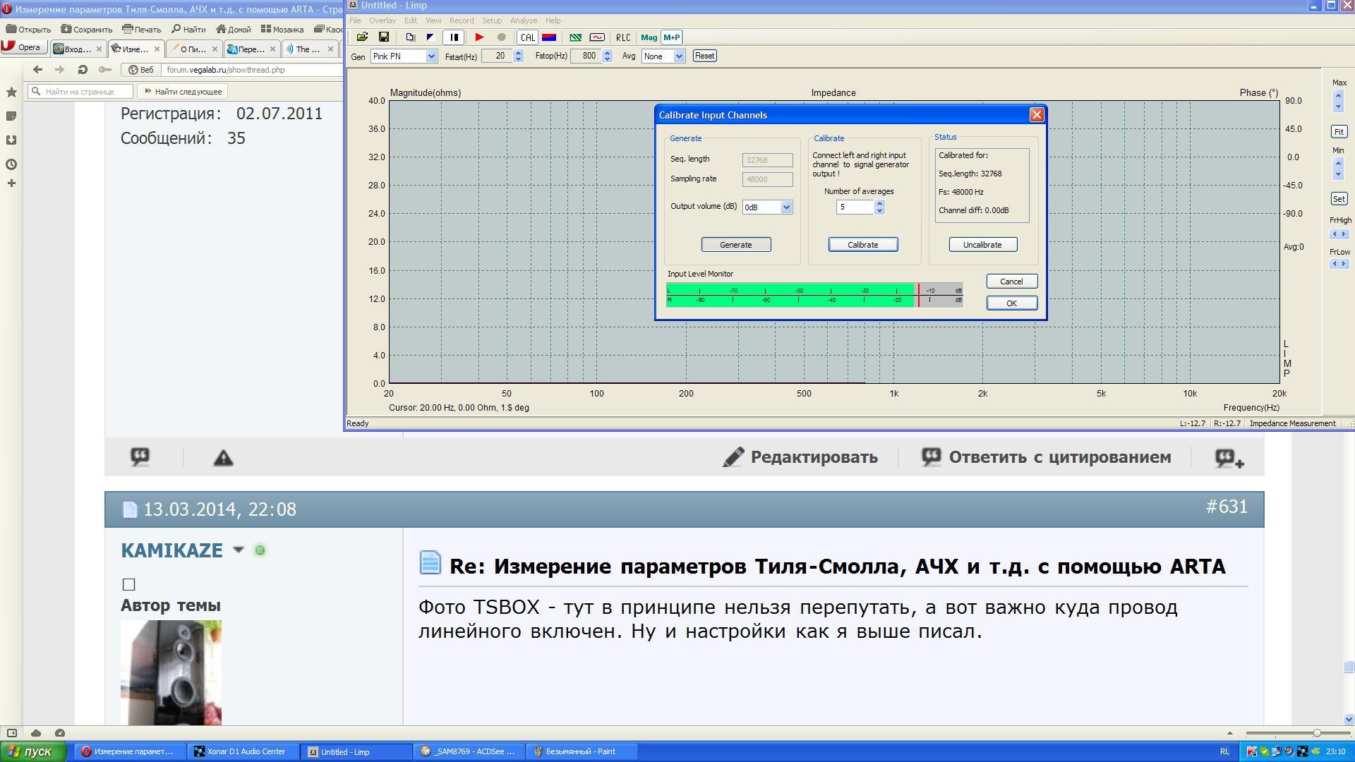

    6 Теперь нужно провести калибровку. Заходим в меню Record->Calibrate или жмем кнопку CAL на панели инструментов.
    На TSBOX переключите тумблер АЧХ\ТС в режим измерений ТС и отключите динамик от TSBOX, если он подключен, для этого достаточно один провод отсоединить от динамика.
    Нажимаете Generate и выставляете уровень громкости на компьютере так, что бы уровень Level Monitor был около -15 -10dB. Уровни должны практически совпадать!
    После этого, поставьте количество усреднений Number of averages в 5, далее нажимаете Calibrate, ждите несколько секунд и увидите в правой части окна данные о калибровке вида:
    Калибровка завершена. Жмем Ок, как и в предыдущих окнах, когда мы что либо вводили.

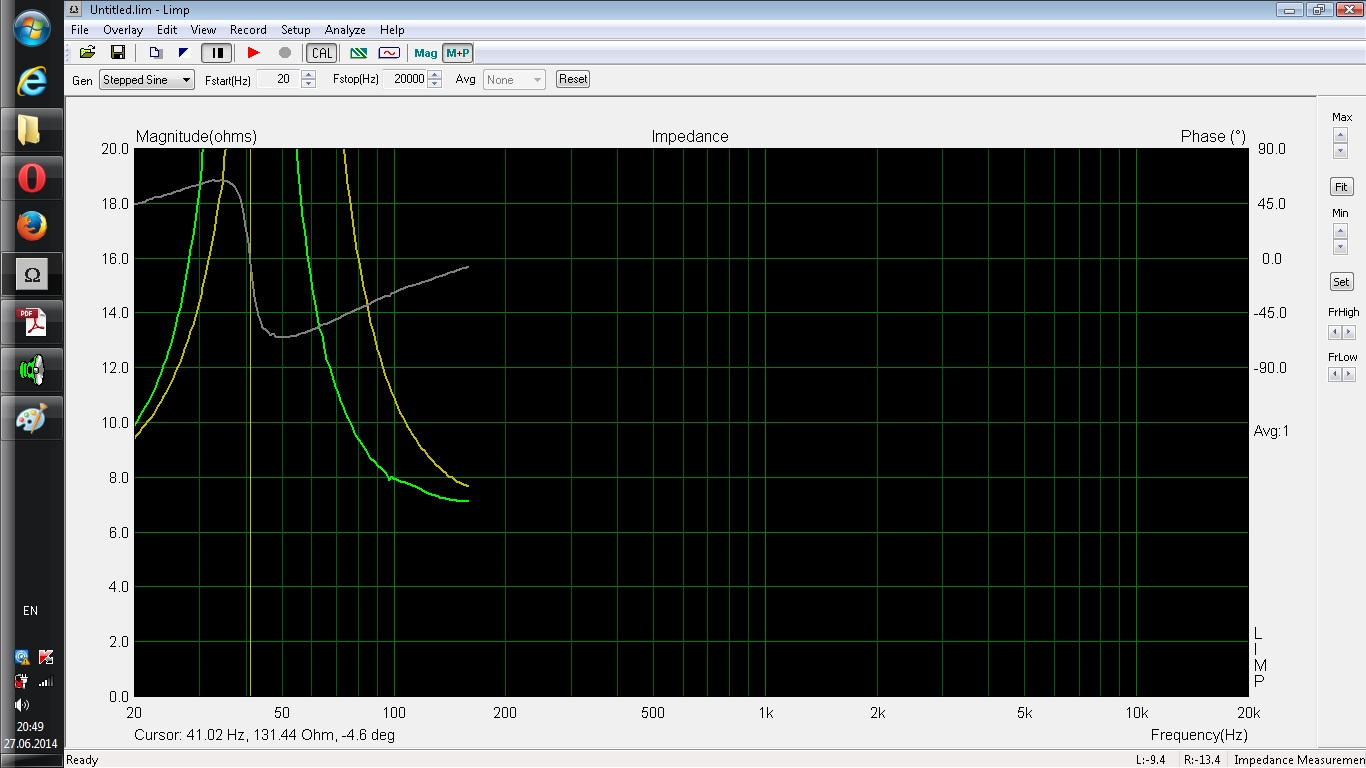

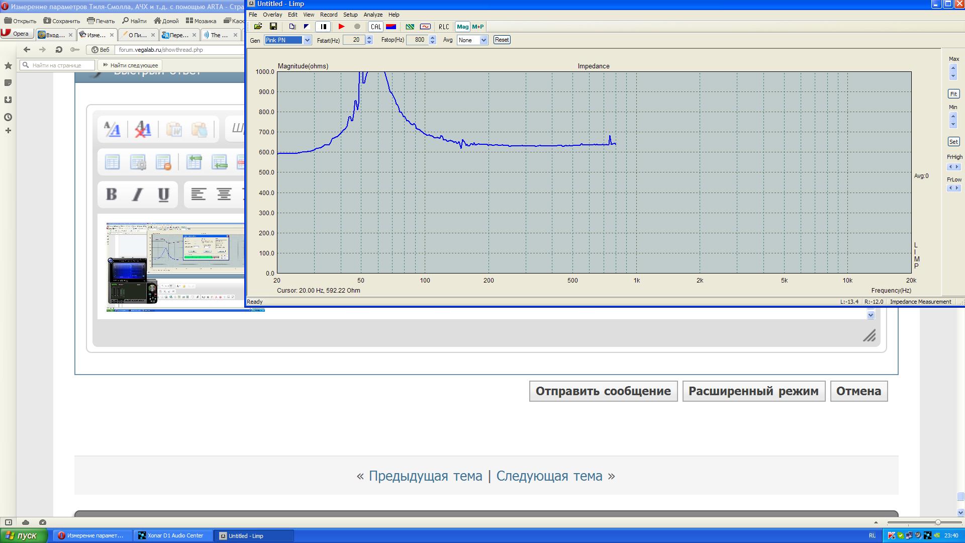

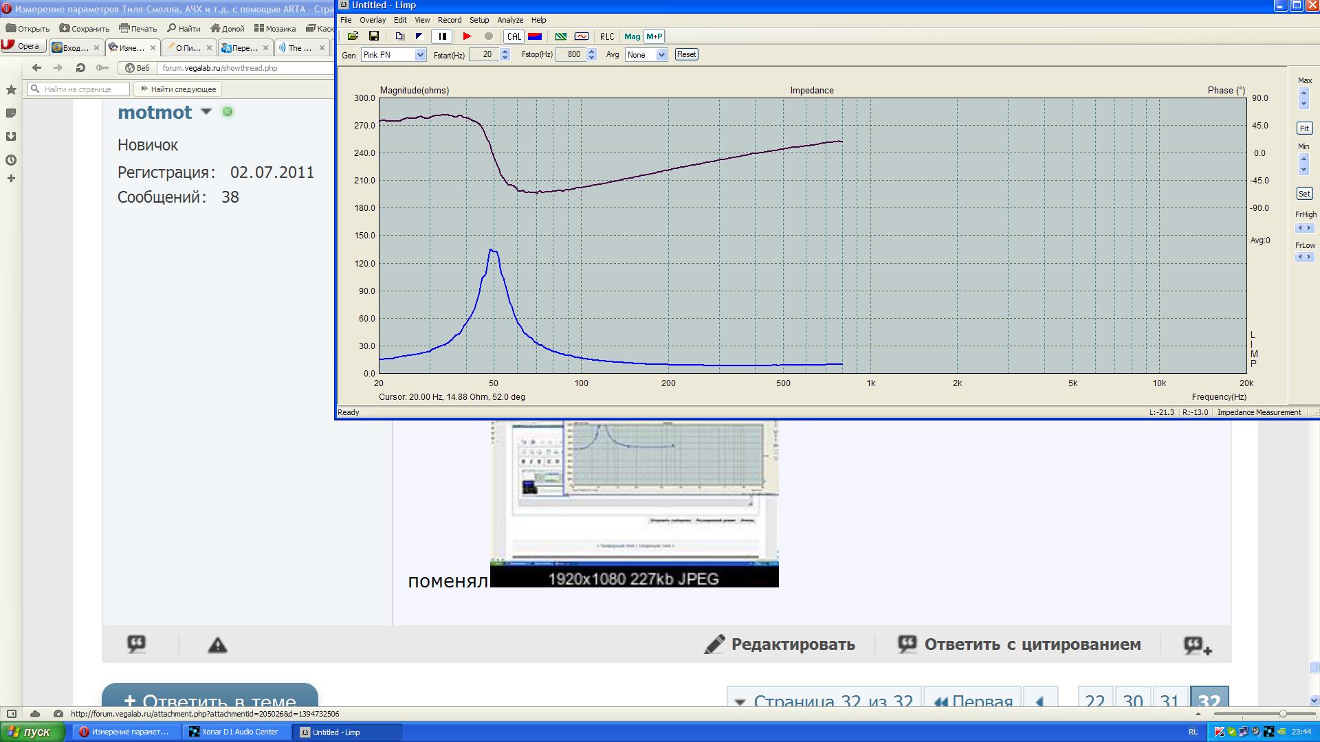

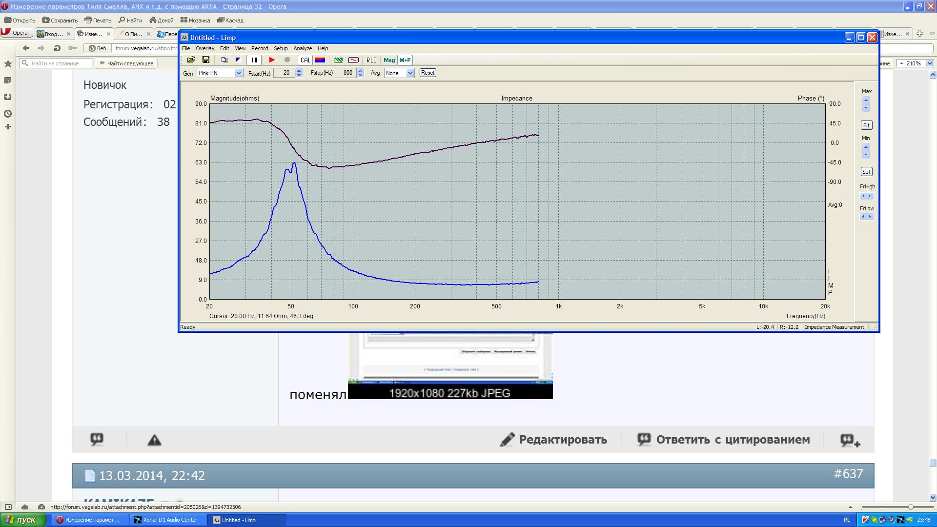

    Заходим в меню Record->Start либо красную кнопку на панели инструментов.
    Получаем импеданс нашего динамика:
    Остановить измерения - Record->Stop либо красную кнопку на панели инструментов.
    На скриншоте выше, в левом верхнем углу установлен тип сигнала измерений Pink PN.
    В этом режиме импеданс можно получить сразу же после начала измерений.

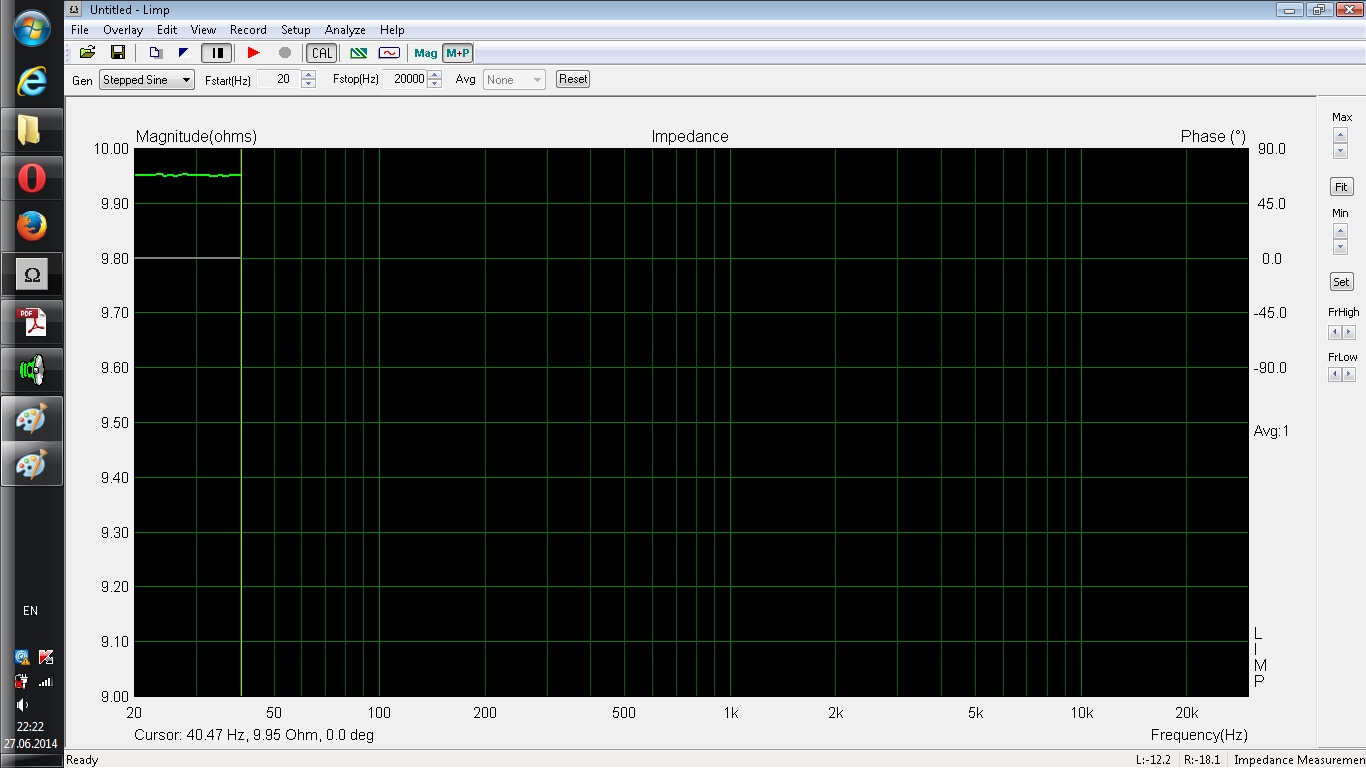

    Можно изменить тип сигнала на Stepped Sine.
    Отличие этих методов:
    Pink PN - малосигнальный метод, измерения проходят быстро. Соотношение сигнал\шум намного меньше, чем у Stepped Sine.
    Stepped Sine - здесь возможный сигнал намного мощнее чем у Pink PN(как минимум на 30дБ). В этом режиме лучше отфильтровываются шумы от самого динамика, а значит импеданс будет "чище", потому что соотн. сигнал\шум очень хорошее. Измерения проходят относительно долго, шагом в несколько Гц. Если измеряете саб\мидвуфер, то рекомендую выставить измерения от 10гц до 200гц. Для СЧ динамиков нужно смотреть в зависимости от их Xmax, что бы при "ходе" мембраны не повредить катушку, она при большой амплитуде может "застучать", поэтому я бы поставил от 40гц до 200гц(выше частоты на Ваш выбор).
    Помните, что для ВЧ можно измерять лишь от минимум 500гц и на малом уровне громкости, иначе можно повредить его.
    В общем к чему я это пишу все - часто бывает, что параметры, особенно Fs, отличаются на разных типах сигналов(так же на разных подаваемых на динамик токах).
    Например на Pink PN Fs=35Гц, а на Stepped Sine Fs=30Гц.
    Это значит, что у Вас динамик с нелинейными параметрами и Вам выбирать, на каком типе сигнала измерять, в зависимости от того, на какой громкости Вы будете в основном слушать. Иногда можно просто размять вручную, так сказать принудительно, центрирующую шайбу динамика, потому что она бывает довольно жесткая. Но все равно на малом сигнале ее жесткость будет больше, а значит и Fs изменится..

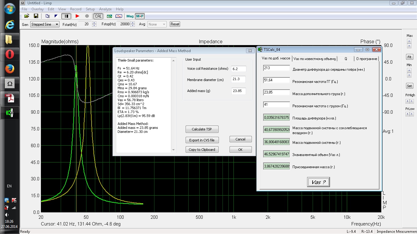

    8 Заходим в меню Analyze-> ..Added mass method
    Тут то и производится расчет наших параметров ТС.
    Есть два типа измерений: метод добавочной массы и установка динамика в закрытый ящик.

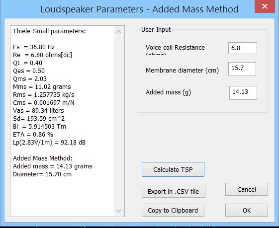

    Итак, мы в меню Added mass method и у нас есть измеренный импеданс.
    Используя один импеданс, можно получить следующие параметры:
    -Fs
    -Qts
    -Qes
    -Qms
    9 Этот пункт можно пропустить опытным пользователям.
    Вводим измеренное ранее Re в поле Voice coil Resistance и Dia диаметр мембраны в поле Membrane Diameter
    Dia измеряется между центрами подвеса:
    далее жмем Calculate TSP. Получаем часть параметров ТС.

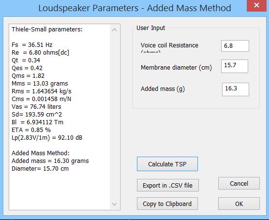

    10 Что бы получить полные параметры ТС, необходимо поместить имеющийся импеданс в Overlay.
    Для этого выбираем в меню - Overlay->Set as Overlay. Импеданс при этом изменит цвет.
    Далее измеряем еще раз, но уже с прикрепленным грузилом на мембране динамика. Вес грузила необходимо выбрать так, что бы резонансная частота динамика(Fs) упала на 25-50%(посмотреть ее быстро можно кликнув на график и установив курсор в самый его пик), вот почему я сначала получаю часть параметров ТС, а затем смотрю на сколько упала Fs и если нужно уменьшаю\увеличиваю вес грузила. В качестве грузила я использую пластилин, вес которого я измерил на электронных весах(достаточно точных). Нельзя прикреплять что либо, что подвержено воздействию магнитного поля, например кусок железа. Когда измеряете сабвуферную головку, у которой Mms 200гр и очень жесткий подвес, то приходится лепить 150гр дополнительного веса.. вот и приходит в голову мысль приклеить кусок железа. Лучше берите свинец.
    Итак: в меню кликаем Record->Start, либо красную кнопку на панели инструментов.
    Визуально импеданс должен быть меньше и на нем не должно быть шума в виде "иголок" на графике.
    Видим чистый импеданс - в меню кликаем Record->Stop либо красную кнопку на панели инструментов.
    В итоге получив второй импеданс переходим в меню Analyze-> ..Added mass method и вводим данные как в пункте 9: Re, диаметр и добавленный вес ), далее жмем Calculate TSP. Вот мы и получили параметры ТС. На графике у меня видно "иголку", я не старался клеить грузило...
    Написал я достаточно много текста, как для такого простого вида измерений. Однако, когда знаешь уже что делать, то измерение параметров ТС для одного динамика занимает не более 2-5 минут.
    Подключил к компьютеру, откалибровал, измерил Re, измерил 1-й импеданс, прикрепил грузило, измерил 2-й и получил параметры. Все.

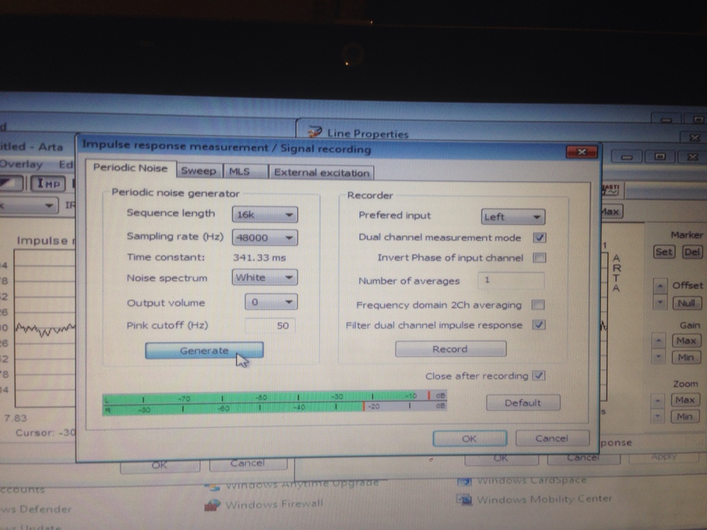

    Заходим в меню Record->Impulse Response/ Time Record или нажимаем красную кнопку Rec на панели инструментов.
    Установите все галочки как показано на рисунке и нажмите - Generate.
    При генерации шума уровень в левом канале(верхний бар) должен быть -10-15dB. Настройте громкость на компьютере для этого соответственно.

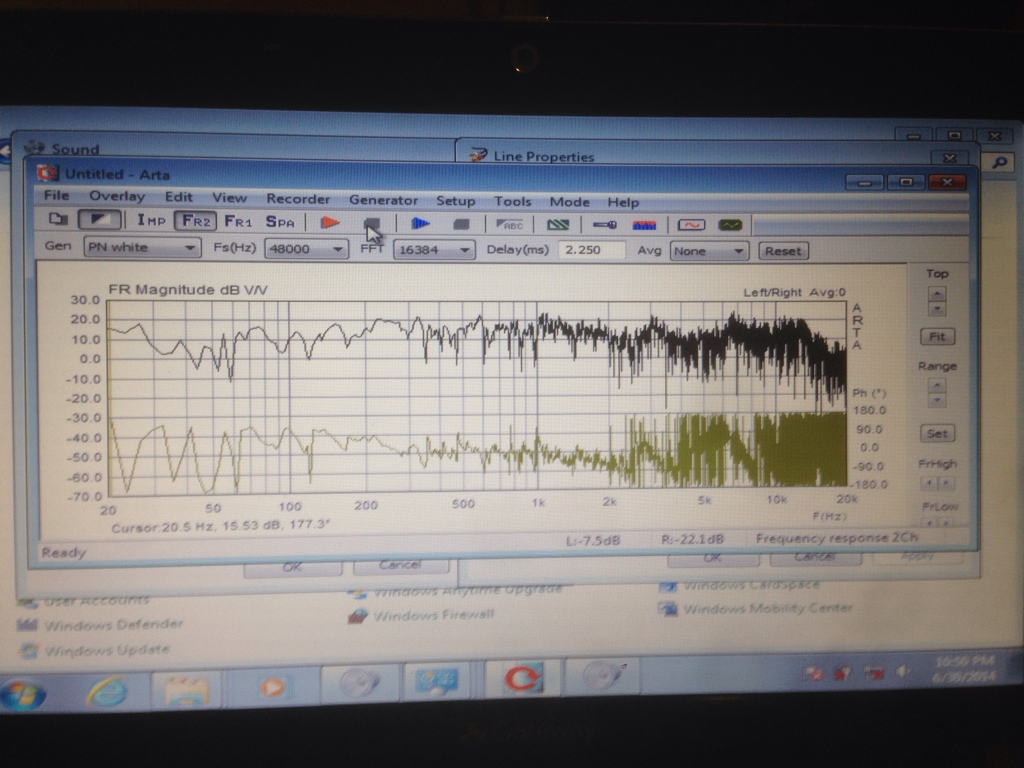

    2 Переключаемся в режим 2-х канальных измерений. Заходим в меню Mode->Dual channel - frequency response
    Если Вы измеряете второй раз, то установите в 0 значение найденной задержки в поле Delay(ms)
    Установите параметр Gen в PN White - располагается на панели инструментов в левой части.
    Далее кликаем в меню Recorder->Run либо красную кнопку Rec на панели инструментов. Генератор начнет периодически воспроизводить шум, как только Вы увидите АЧХ - жмите Recorder->Stop либо красную кнопку Stop на панели инструментов.
    Если не отображается фаза, то включите ее выбрав меню Setup-> Measurement и поставьте галку Phase
    Ну так вот, выглядит это так:

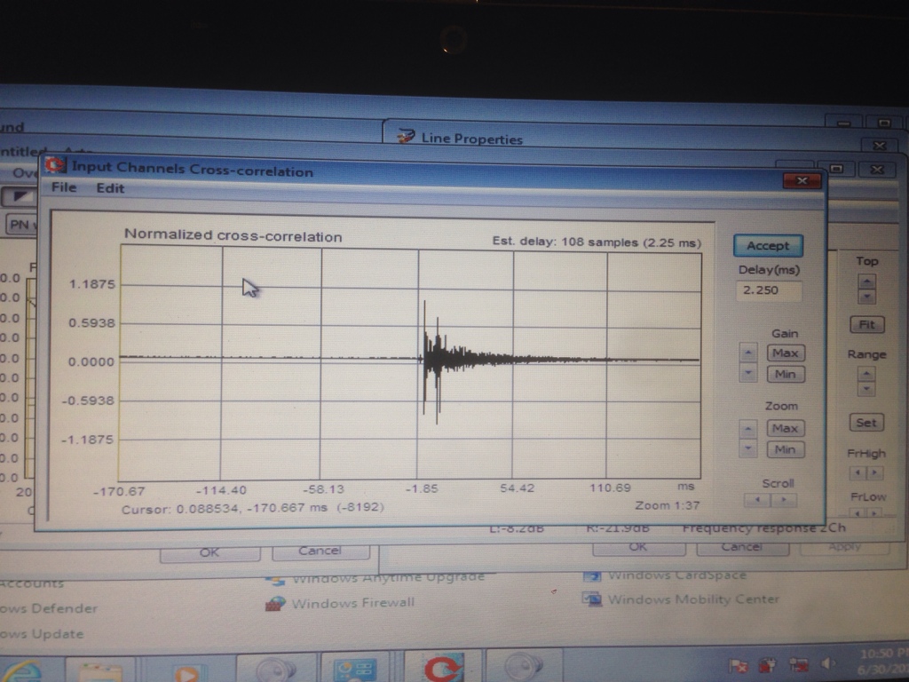

    3 В меню Recorder-> Crosscorrelation / delay estimation
    Появится окно с уже найденной задержкой для определения Фазы.
    В нем скопируйте значение задержки, для этого выделите значение в поле Delay мышкой и правой кнопкой нажмите на нее и скопируйте значение. Если Вы нажмете Ctrl+С, то скопировать не получится. Или запишите...
    После этого нажмите Accept. Можете снова провести измерения и Вы увидите фазу динамика\акустики в режиме реального времени.

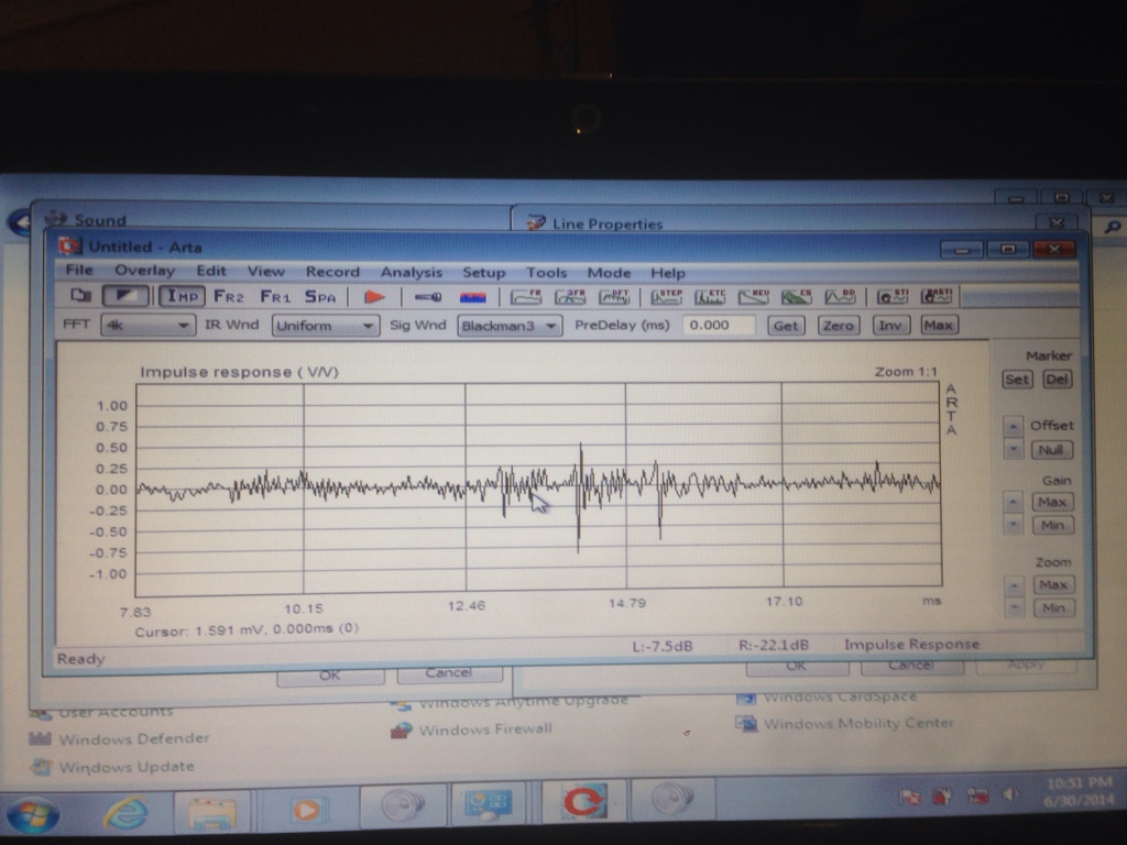

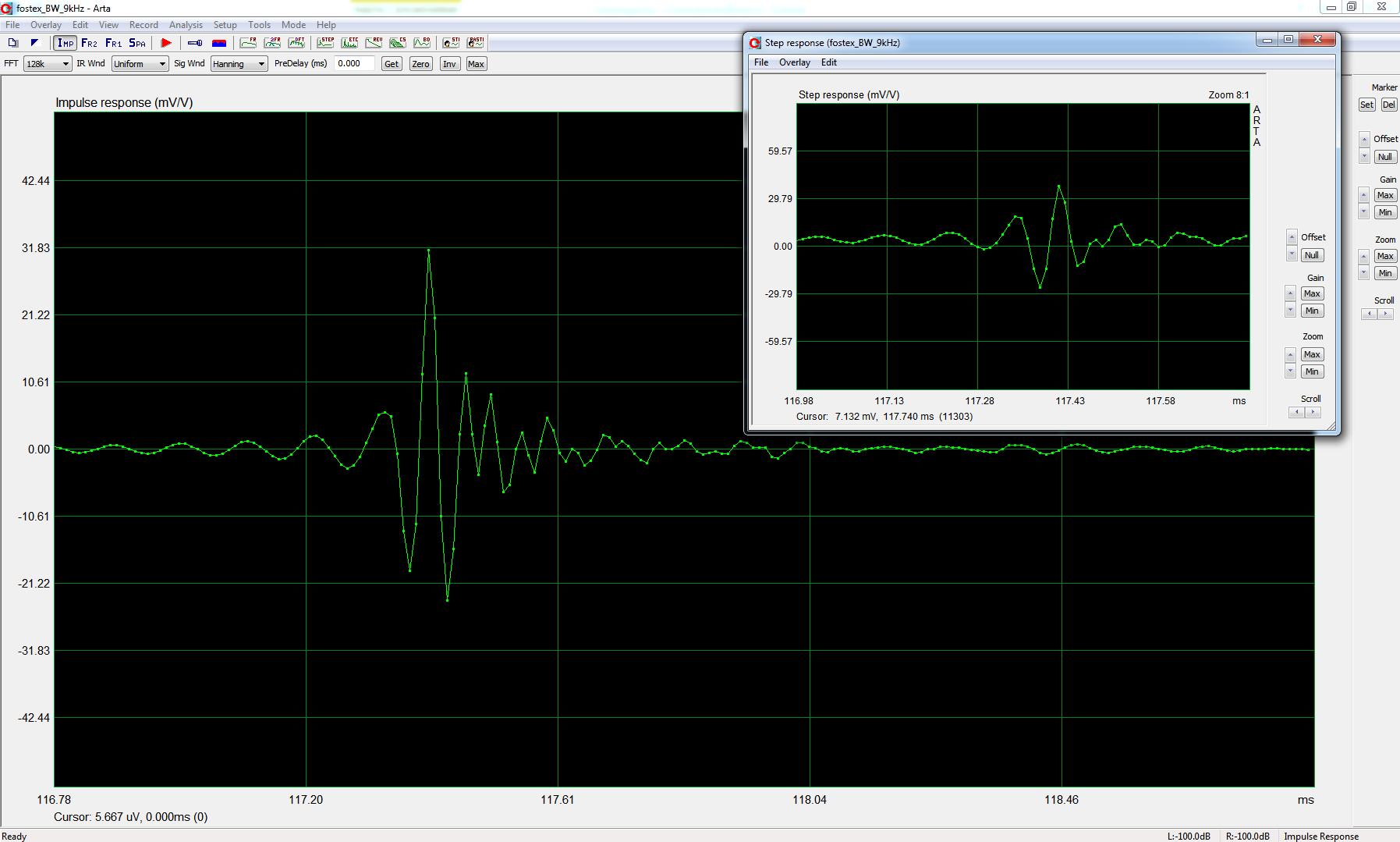

    4 Нажимаем в меню Mode-> Imulse response / Signal time record
    Арта спросит - Convert to impulse response - Выберите Yes
    Введите скопированное значение задержки в поле PreDelay (ms). Нажмите кнопку Max на панели инструментов, она чуть правей. При этом курсор установится в пик импульса и на отметку в 300 семплов, что нам и нужно. Посмотреть на какую отметку установился курсор можно в низу окна Arta в строке состояния.
    Внизу окна Арта будет написано что то вроде: Cursor : 20.827 mV, 6.803ms (300) - то что в скобках, как раз количество семплов.
    Обязательно убедитесь, что курсор на позиции в 300 семплов, после того как Вы нажали Max, если это не так, бывает что курсор установился на 302 или 308 семплов, то необходимо вручную установить его на позицию в 300 семплов, что бы это сделать просто зажмите левую кнопку мышки и двигайте курсор установив его так, что бы в его позиция была 300 семплов.

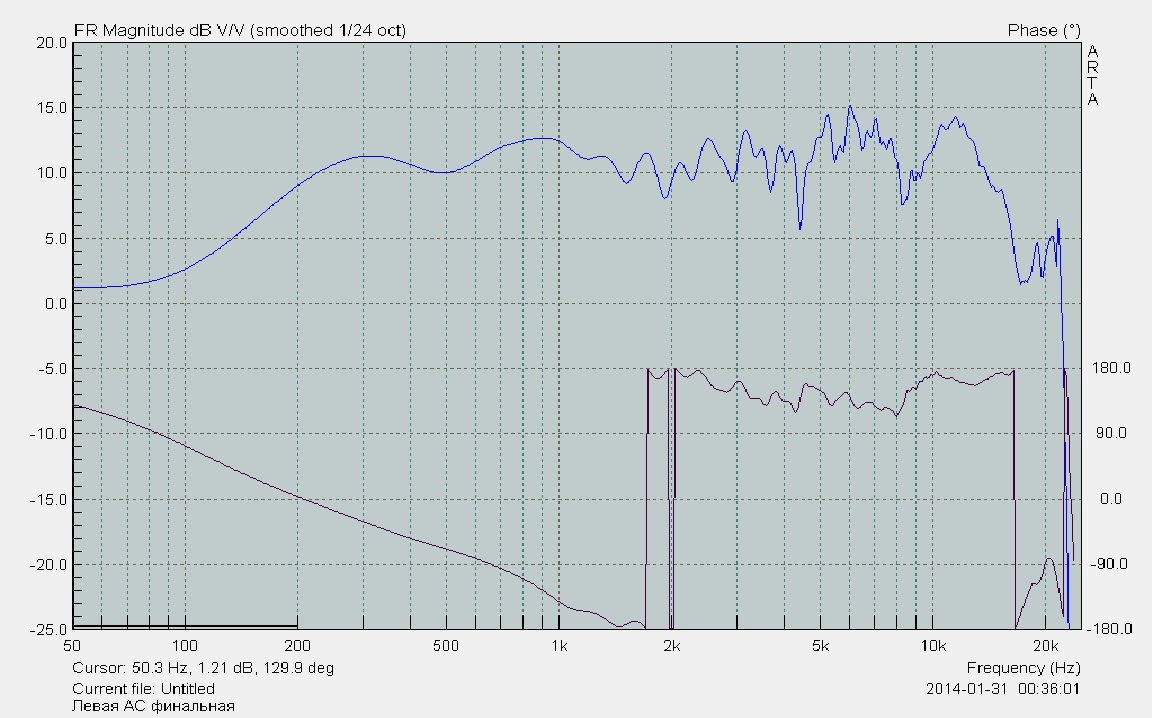

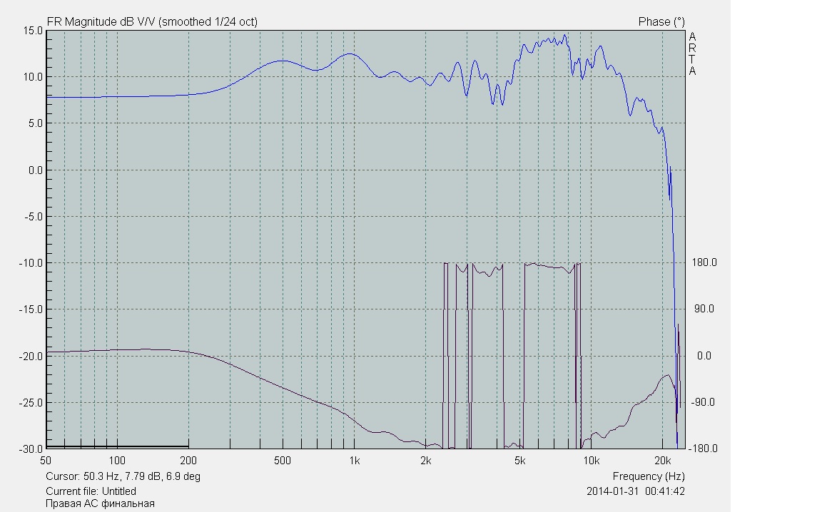

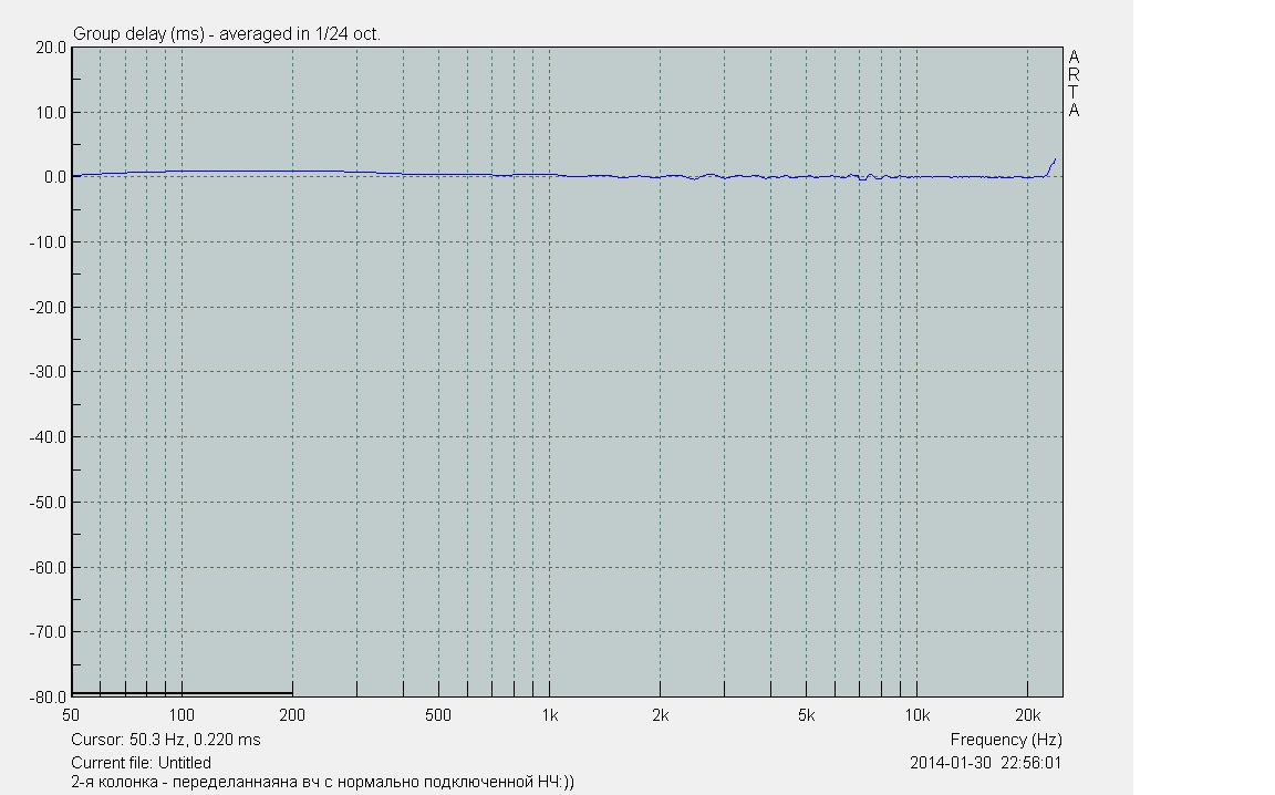

    6 В меню Analysis->Single Gated smoothed Frequency response либо нажмите на кнопку с изображением АЧХ и надписью Fr на панели инструментов.
    Вот и наша АЧХ (нажмите в этом окне в левом нижнем углу на кнопку M+P что бы посмотреть фазу):
    По умолчанию, сглаживание 1/3, я бы поставил 1/24 что бы увидеть более детальную картину.
    Измерял я здесь ВЧ динамик в не очень хорошем баффле, поэтому и АЧХ такая кривая...
ID:	188539   Нажмите на изображение для увеличения.

    1,033
    По умолчанию Re: Измерение параметров Тиля-Смолла, АЧХ и т.д. с помощью ARTA

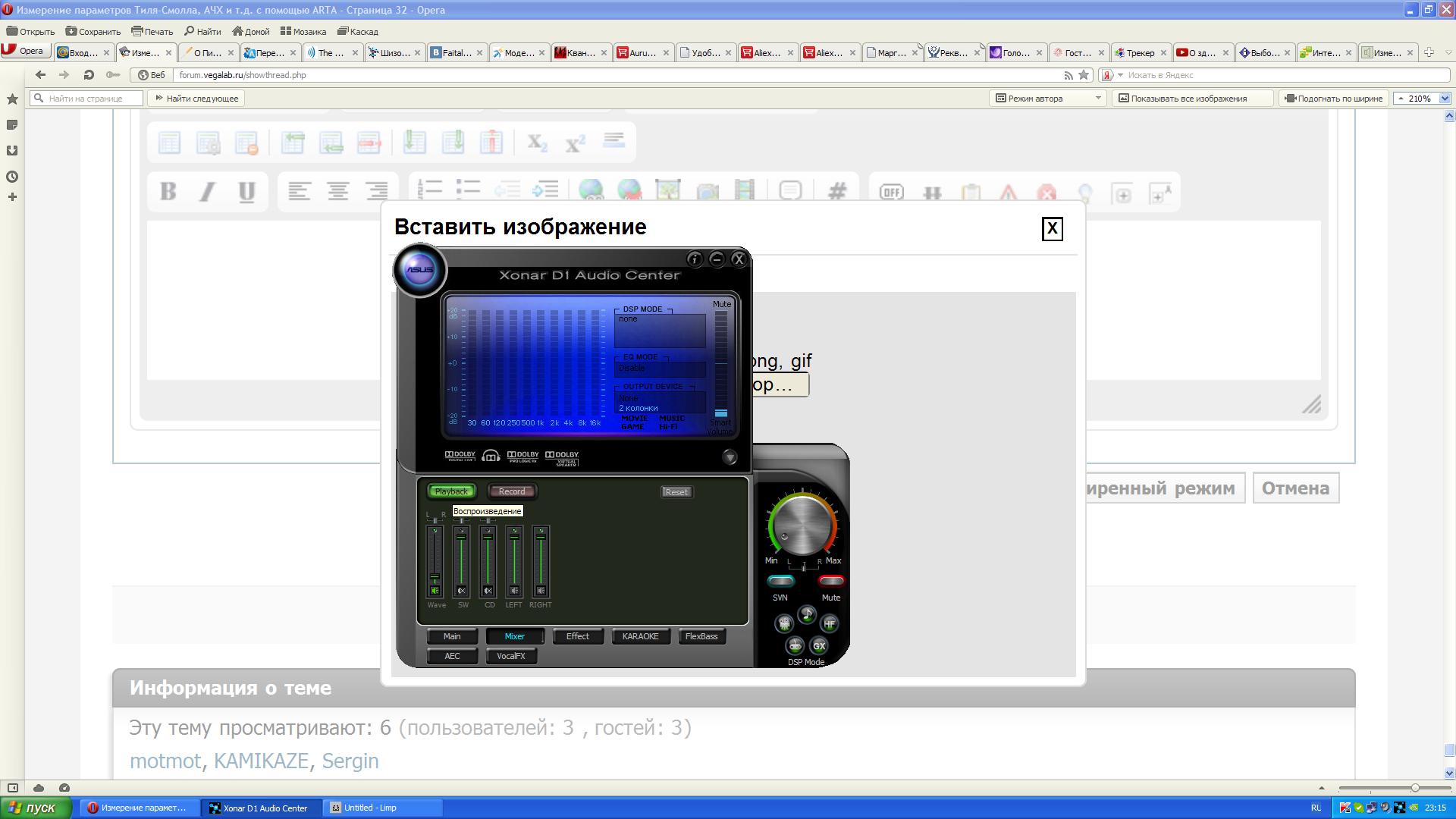

    Вот настройки винды:
    Recording:
    Playback:
    Mixer:
    Настройки не верны. Смотри настройки мои в первом посте, там линейный вход. Нельзя использовать микрофонный. Звуковую первый раз вижу. Несколько страниц назад писали о простенькой карте юсб, она работала хорошо c TSBOX. Или просто настроить нормально нужно..
  5. #784
    02.09.2009
    Вашингтон Д.С.
    1,033
    Там только один вход. Он называется просто вход. Он стерео, а вот с чувствительность видать косяк...
    динамик бейма SM110/N. Я уже начинаю нервничать. В чём я мог ошибиться? Почему Арта считает неверно Mms и Vas? С измерений арты данные вбиваю в програмку ТС калк и она выдаёт паспортные данные, а арта нет...
    Арта все считает верно. По поводу паспортных и нелинейности параметров я подробно описал в первом посте.
    Так же не дублируйте сообщения, а то забанят, советую удалить другое такое же сообщение в схожей теме.
    так почему зная уменьшение резонансной частоты и массу добавочного груза тскалк считает Mms 40 грамм, по паспорту 39. А Арта 28 грамм? Я прочитал первый пост, но ответа на вопрос там не нашел((
    Я без понятия что это за тскалк. Арта проверенная и точная программа. На этом все.
    KNIG, если есть точно измеренный резистор (3-6 Ом, непринципиально), прогони его артой. Покажет ли такое же сопротивление? Если да, то... не знаю .

    157
    Можно. Каким образом величина сопротивления касается массы подвижки? Мы умеличиваем массу подвижки грузом, смотрим на сколько упала резонансная частота, вычисляем массу подвижки. Я могу сделать это формулами, могу тскалком, только не артой. В чём ошибка...
    ---------- Сообщение добавлено 22:52 ---------- Предыдущее сообщение было 22:44 ----------
    динамик 6.2 ома, обратите внимание на конец графика справаНажмите на изображение для увеличения.

  15. #794
    Частый гость Аватар для KNIG
    09.02.2012
    Украина, Донецк
    157
    СтОит померить резистор.У меня вообще не реальное сопр-ие показывает.
    Поставил 9.9 омм вместо динамика. тут ошибки нет, всё чётко
    Затем вручную просчитал добротности по графику, тоже нет претензий, всё верно. Есть вопросы к Mms. И соответственно Vas. Кто скажет, почему арта вместо 39 грамм пишет 29? Завтра скачаю свежую, возможно глюк пропадёт. На данный момент стоит версия 1.6.0
    Поставил версию 1.8.2. Всё стало нормально показывать. Версия 1.6.0. Считает с ошибками.

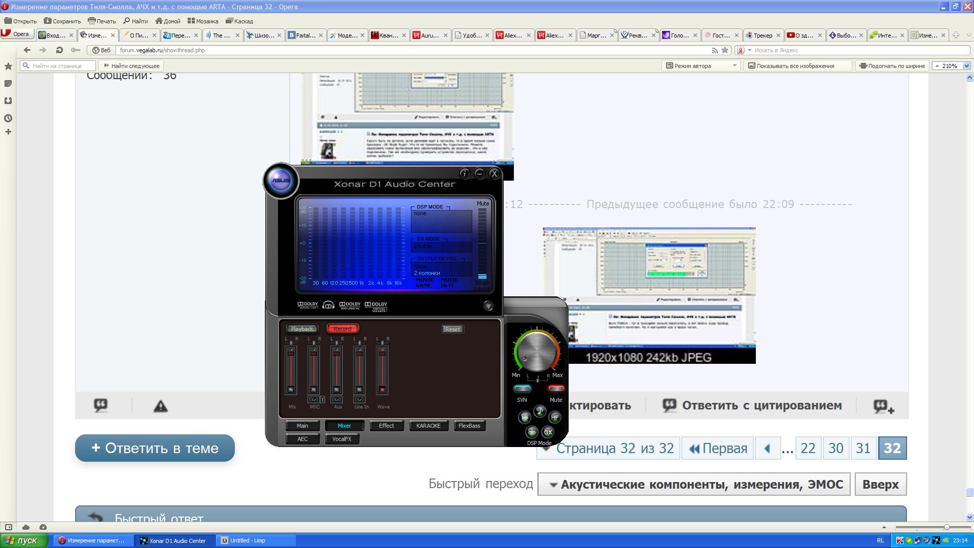

    По умолчанию Измерение параметров Тиля-Смолла, АЧХ и т.д. с помощью ARTA
    Я отказываюсь что-то понимать!
    Купил новую звуковуху, опять 25!
    Вот фото:

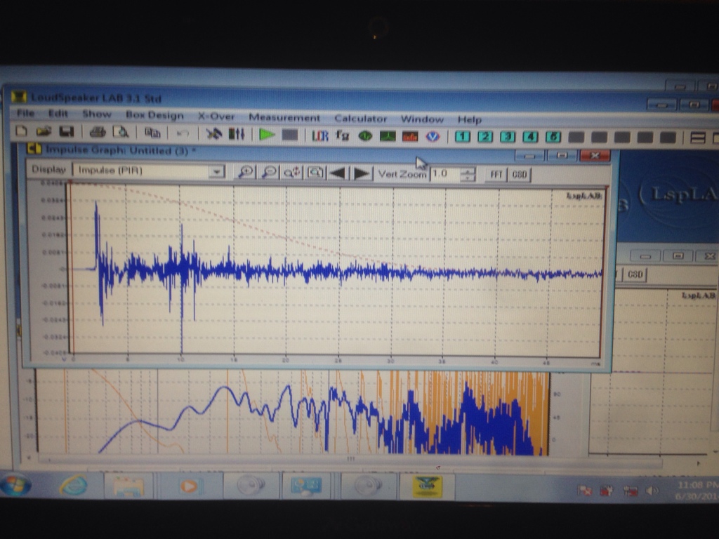

    При таком импульсе, дальше нет смысла...
    В лсплабе либо тоже такой импульс либо ругается, что уровень громкий...
    Последний раз редактировалось mr_RBG; 01.07.2014 в 08:09. Причина: добавил
  17. #796
    10.08.2008
    Украина
    1,292
    Нужно больше данных. Как что подключено, куда, зачем, почему, больше настроек звука, запись, воспроизведение.
  18. #797
    02.09.2009
    Вашингтон Д.С.
    1,033
    Звуковая идет в усилитель, из усилителя во вход внешнего усилителя коробочки. Из коробочки из черного выхода в звуковую. А какие еще настройки звука и записи?
    Я не знаю какие вы еще настройки хотите увидеть, я ж все показал!
    Последний раз редактировалось mr_RBG; 01.07.2014 в 20:27.
  19. #798
    10.08.2008
    Украина
    1,292
    А зачем Sig Wnd поставили в Blackman3?
    Замерьте АЧХ и выложите pir файл, нада бы посмотреть его. Шумы такие еще могут быть, потому что уровень записи довольно низкий и Арта не может отфильтровать все нормально, звуковая что ли усиливает его..
    Так же еще можно попробовать поиграться с настройками, вместо 48кГц поставить 44к, 96к и т.д.
  20. #799
    20.06.2010
    Европейский Союз
    Запись с линейного всего 10 процентов. На максимум попробуйте поставить.
  21. #800
    02.09.2009
    Вашингтон Д.С.
    1,033
    Если ставлю больше, то сразу перегружается начинает по входу. Очень высокий уровень с микрофонного преампа.
