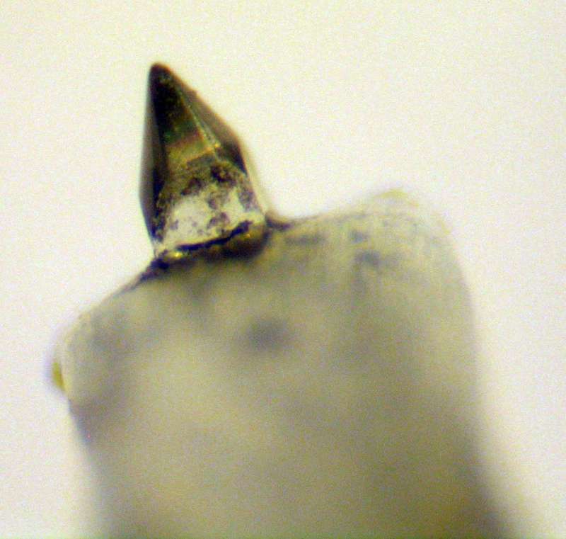

    Хочу сказать пару ласковых в адрес Ортофона. Тут есть пользователи, юзающие головки этого бренда. В том числе и я. Так вот, вооружившись микроскопом "Биолам-ЛОМО" и дешевой цифровой мыльницей, сделал несколько снимков Ортофон ОМ-5Е. И офигел. Написал на эту тему в Рутрэкер.орг в разделе "обсуждение винилов и аппаратуры". Начнем по порядку. Головка Ортофон ОМ-5Е, заявленный стилус - эллиптической заточки.

    В реале мы видим даже не сферическую. а какую то коническую . Хотя, конечно же, это 100% сфера, а не эллипс.
    Более того, игла в кантилевере стоит криво. Пришлось, инструментом из деревянной зубочистки, крутить кантилевер с иглой вдоль оси. На белесые хлопья можно не обращать внимание - это пыль, в данном случае строительная.
    Для сравнения. что есть настоящий эллипс, выкладываю фотки ГЗМ-043

    operator71, и у "Ортофон", и у "ГЗМ" -- при данном увеличении не видны профили собственно алмазов.
    Конус -- это лишь держак контактной части иглы, которая вварена в оный.
    (На 043 этот держак имеет даже не коническое, а квадратное основание, как мы видим. Заваленные грани квадрата ты принял за эллипс.)
    А вот если рассмотреть профиль самого кончика…
    Сдается мне, паника преждевременна :)

    Может и так. В микрике есть 4 окуляра, правда два с маслянной и водной иммерсией, а вот второй - очень хорошее увеличение дает. Но глубина резкости маленькая, поэтому снимки делать муторно. А в окуляр хорошо видно. Приближая объектив, как бы "облизываем" фокусом сверху вниз головку. Так там тоже только конус видно. И потом, тут очень приличное увеличение - 20х7. То есть в 140 раз. Если пластинку разместить - дорожки в шоссе превращаются, вряд ли крошка-алмаз задуман, что бы по донышку скрести.
    Хотя, может я и ошибаюсь...но игла один черт криво стоит

    Ну я бы не был так печально настроен относительно заточки Ортофона. На вашем фото этого просто не видно.
    Вот мои фотки:
    Иголка - Ortofon Arkiv E
    Вот наша версия Ортофона - ГЗМ155:
    А вот и побитая жизнью и скончавшаяся ГЗМ043-я:
    Общее увеличение получается 120: объектив х окуляр х зум цифровика.

    Орто Архив, согласитесь, не ОМ-5. На вашей игле заточку видно, ибо инструмент оставил свой след и на металлическом основании. А у меня чистый конус и к тому же, криво заделанный в кантилевер. Измерить инструментально пока не могу, но на слух последние треки не сильно отличаются от средних. На эллипсе, помнится, последние треки идут с искажениями. На сфере почти незаметно. Но общий, более высокий, уровень искажений присутствует всегда
