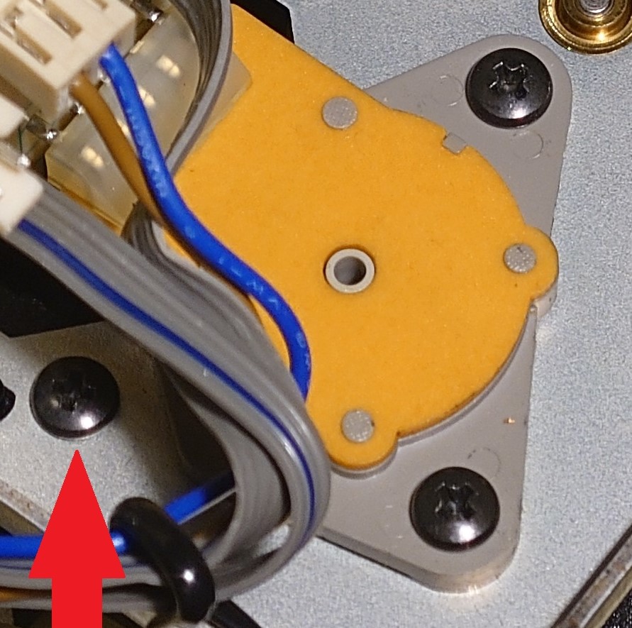

    Может у кого-нибудь есть фотографии или чертежи того, как выглядят контактные дорожки внутри углового датчика положения в Reference Master транспортах из СT-93 и аналогичных дек?
    (Красная стрелка не имеет отношения к вопросу. Имеется в виду деталь в центре снимка.)
    Можно, конечно, разобрать и посмотреть, но я бы хотел прозвонить его еще до разборки и сравнить с ожидаемым поведением.
    Насколько я могу судить, в A9X и A7D этот датчик выглядит более массивно и, возможно, имеет совсем другой "чертеж". Интересует именно СT-93.
