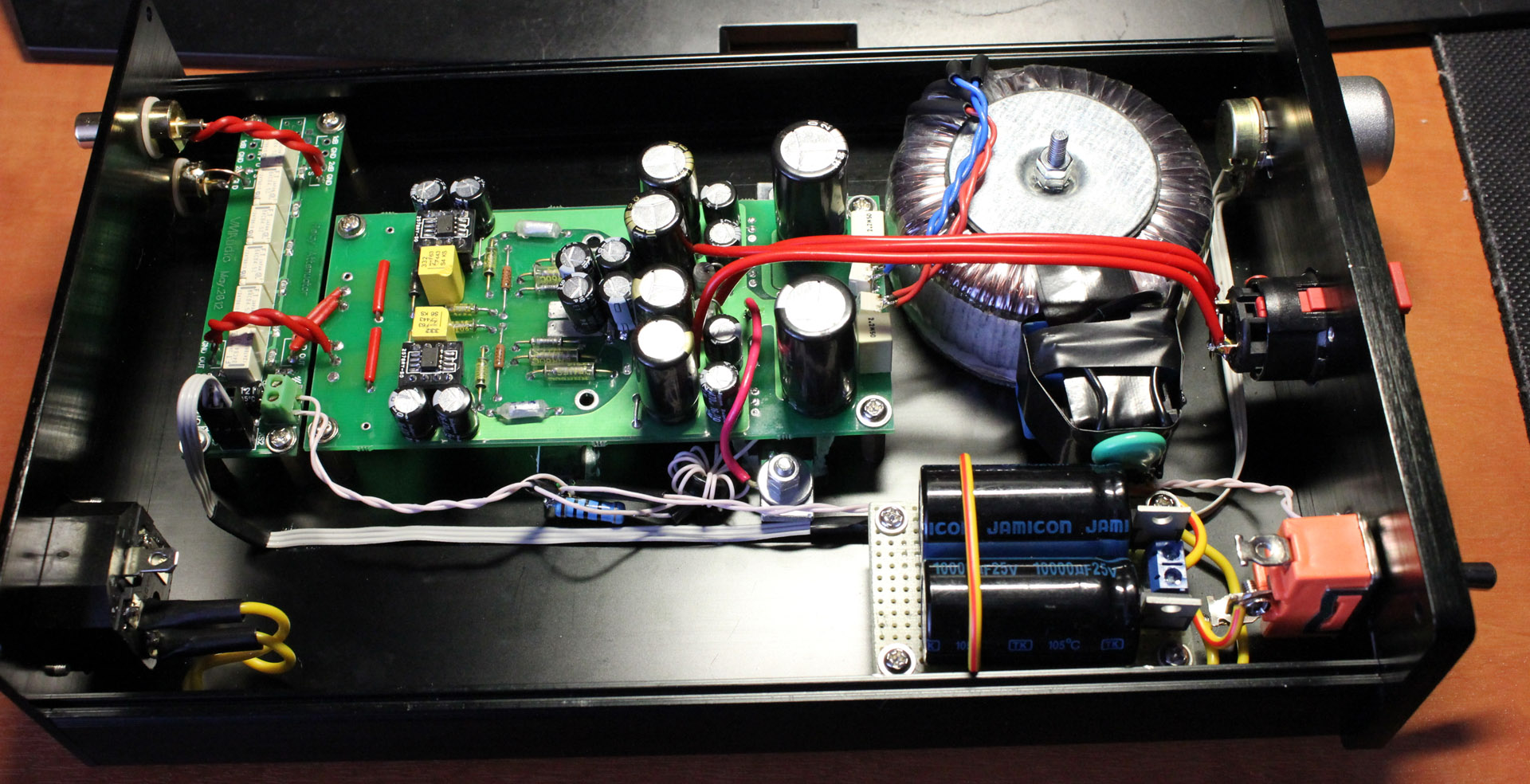

    Закончил устройство.
    В общем, доволен. Только наверное надо было регулятор громкости делать на каждый канал свой, но не уверен точно.

    Kol9n, с почином.
    Не согласен с четвёркой литов на ногах THS-ки, да с дросселями очевидно вместо послестабовых резисторов 0,27ом... Ну, да - "хозяин барин".
    Ангстромы не поколол?
  5. #784
    Давно не заходил
    29.05.2009
    114
    По умолчанию Re: the Voice / Bene Gesserit
    Kol9n, с почином.
    Спасибо. Четверка литов - поставил, изменений не услышал, отпаивать не стал.
    Дроссель - это синфазник для цифровой части и светодиодика индикации питания. Заместо 0,27 Ом там перемычки.
    Стабы под низом, прижаты планкой к корпусу.
    Ангстромы вроде были целые. Только вот пока менял ОУ в панельках, какой-то хруст разок слышал, может это и оно. ОУ, кстати, сейчас OPA627, оказались лучше, чем LME49710.
  6. #785

    Kol9n, ну не надо "перемычки".
    https://forum.vegalab.ru/showthread....=1#post1282469
    Там файлик, не только мне пригодился. Погляди.
    ---------- Добавлено в 13:27 ---------- Предыдущее сообщение в 13:04 ----------
    Потому сделаны отв. по длинной стороне ПП, дабы установить доп. стойки исключив "прогиб" ПП при манипуляциях.

    Видел я этот файлик. Судя по всему, оптимальным будет сопротивление 0,015-0,05 Ом, а никак не 0,27 Ом. Поскольку таких номиналов у меня нет, а ноги получились длинными у стабов, то поставил перемычки.
    Да вот.. Я даже как-то значения не придал этому хрусту, пока не спросили. Визуально вроде все целое. Даже если там будет утечка, лет на 5 их все равно хватит. Есть же воздушные конденсаторы, почему бы не быть воздушным резисторам?

    Kol9n, в диапазоне 50-300мОм (хотя автор исследования полагает 50-100мОм) лежит наш оптимум. Потому и рекомендовал попробовать установить в параллель 0,27Ом.
    Мной был сделан выбор в пользу верхней границы, не только с оглядкой на симуляцию, но также принимая во внимание мой личный опыт (см. первый пост ветки) и опыт коллег выразившийся в схемных решениях и практических реализациях.
    Разве я не обращал внимание в переписке, что Ангстромы весьма хрупки?

    Dimter, благодарю за отзыв.
    Вы не могли бы в пролить свет на закономерный вопрос о вашем тракте и музыкальных предпочтениях?
    Bene Gesserit *Reverend Mother* авторской сборки https://forum.vegalab.ru/showthread....=1#post1721926
    Да, это без проблем.
    Дома:
    Неттоп с Win Embedded -> m2tech evo+clock от Энергетика->i2s->Esoteric Ai-10->Sonus Faber (слушается Depeche Mode, Duran Duran, A-ha, Moby, David Bowie, классическая музыка и т.д.)
    Неттоп с Win Embedded -> [m2tech evo->Esoteric d-05] альтернатива [m2tech young]->SE 845->Sonus Faber (слушается чаще фоном: Dire Straits, Pink Floyd, Queen, Chris Rea, Santana, рок, джаз и т.д.)
    На работе:
    Неттоп c Linux MPD->временно и ненадолго Teac UD501 DSD (заказан m2tech young dsd)->Bene Gesserit *Reverend Mother*->Denon 7100 (слушается все из вышеперечисленного по настроению, 80% муз. коллекции - хайрез. SACD и DVDA рипы)
    Bene Gesserit *Reverend Mother* сыгрался с Денонами 7100 просто на "отлично". Наушники выглядят, конечно, попсово, но поют поинтереснее 7000. К тому же, дареному коню в зубы не смотрят.
    ...такой же усилитель ватт на 60-80 в домашнюю систему, вот это было бы очень интересно...
