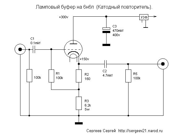

    Причем здесь лишние деньги? Вот элементарная схема http://sergeev21.narod.ru/6n6pbufer.htm , если задаться вопросом, то подобных бюджетных схем множество, собирайте любую.
