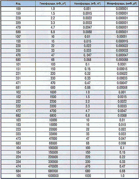

    Цитата Сообщение от m01971
    (если на кондёре написано 100-это же 1н?)
    0,1н

    101-1н,да?

    101 это вообщето 100пф, 102 это 1н.
    101-1н,да?
    Нет. 101 - это 100пФ.
    Что бы запомнить: припишите к первым цифрам число нулей, равное последней цифре и получите емкость в пикафарадах. Напимер:
    223 - 22000 - 22n
    104 - 100000 - 0u1
    101 - 100 - 100пф.

    А вот табличка с маркеровкой кондеров полезная вешь
