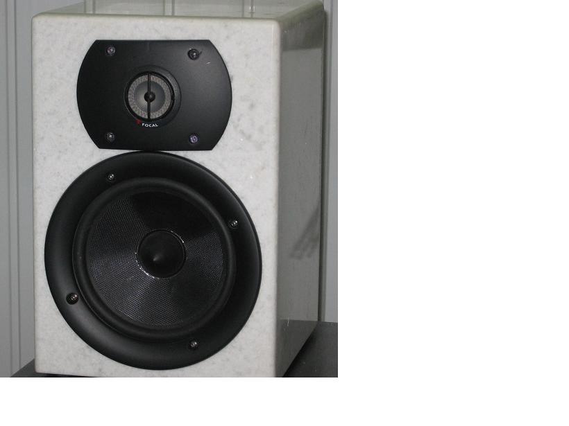

    к МДФ конечно. я бы больше озаботился отверстием под динамики, если вы собираетесь это делать

    По умолчанию Re: АС на 15W85300K00 и 2905/9700 от Троэлса
    Тогда я ничего не понимаю. Какой смысл в камне, если от него головки развязаны МДФ-ом? Тогда вместо камня можно все, что угодно.
    Отверстия под головки - дорого решаемая проблема.
    конечно можно. ДСП, фанера, МДФ, прочий мусор. песок вот еще между слоями насыпать. кому и кобыла - невеста.
    5 уе погонный метр - гидроабразивная резка.
    но ветка не об этом, сорри за офтоп.
    слишком оптимистично, Георгий. отягощен опытом могу сказать, что слезы будут. кроме того к мрамору динамики и кросс крепить не стоит. об этом можете уточнить у своих знакомых из Виртуала. кстати мрамор им делают не в Москве. по крайней мере мне так там сказали.
    Я у них работал и с мраморщиками их познакомил сам. Так что опытом я отягощен вполне.
    Сообщение от artmaster к мрамору динамики и кросс крепить не стоит А к чему же тогда крепить головки?
    Да отлично к мрамору крепить головки....
    офф однако - мрамор хрупкий. разнесет к чертям.
    При мне за пару лет не разнесло ничего...

    раструб ФИ тоже из мрамора,
    Георгий, а можно подробнее с этого места? Что понимается под раструбом?
  15. #74
    14.05.2006
    70
    6,548
    Ну у пластикового фазика есть оформленная горловина с радиусом и фланцем. А в мраморе все это делается из мрамора, а изнутри пихается пластмассовая труба. Отверстие под трубу изнутри делается со ступенькой, чтобы внутренний диаметр трубы совпадал с диаметром внешней части отверстия в мраморе.

    А как с мрамором сделать скошенные кромки? Я имею в виду фаски большого размера. Будут ли резать плиты под уголом? И чем, кстати, скреплять плиты?

    Сегодня мимоходом зашел в одну контору, где делают всякие камины, подоконники, столики, вазы и пр. их камня. Спросил про ящики - сказали "делаем фсё и в лучшем виде". Правда, там сидели барышни-приемщицы, которые ИМХО имеют весьма далекое представление о предмете. Но, судя по образцам точеной продукции из мрамора, с цельными кусками у них вроде нормально. По пытки выяснить, чем будут клеить и как будут выглядить клееные швы, сказали, что всё будет ништяк. Наверное, погожу я пока со мрамором
    Те люди делали все, что угодно. Могли всю собрать под 45 градусов, любве фаски и скругления.
    Клей был специальный итальянский. Им торгуют те же итальянцы, что и мрамором.
