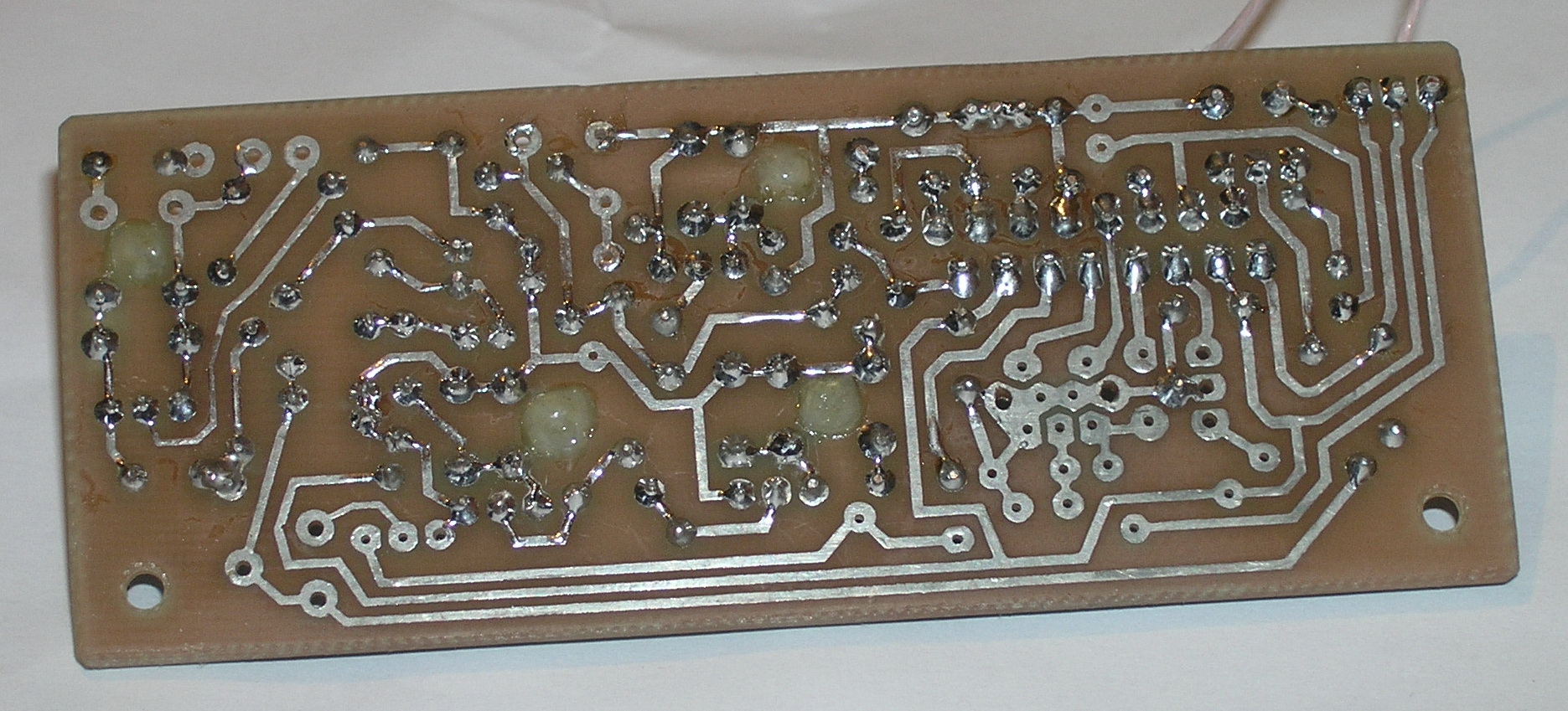

    Зачем на вашей п/п такие пятаки под выводы деталей широкие?
    Какие именно ?
    Там 2 мм под большинство элементов, 2,5 мм там, где сверловка буде 1 мм (например пьезофильтр, выводу индуктивностей, мотанных 0,8 проводом.).
    Под микросхемой великоваты - признаю.
    Думаете паразитные емкости ?

    Широкие пятаки !
    Достаточно ширины 1,2-1,3мм !
    Я отметил, про остальные пятаки - тоже самое
    Цитата Сообщение от Wladimir_TS Посмотреть сообщение
    Какие именно ?
    Про длинные дорожки я уже молчу
  6. #66
    Аватар для Wladimir_TS
    25.01.2010
    Россия
    188
    По умолчанию Re: Одна сторона платы под землю - правильно-ли.
    Длинные дорожки только питание и НЧ сигналы управления (АРУ) ВЧ старался делать минимальной длинны.
    А про ширину не понял. У меня площадка 2 мм под сверление 0,8 мм, иначе ни один вывод не влезет, детали-то с разбора выводы кривые и обильно луженые.
    Если когда выпаиваю с плат трухолы, выводы выпрямляю плоскогубцами мс плоскими рабочми поверхостями.
    Олово убираю паяльником на жале которого нет олова.
    Все влезает в прежнее отверстие п/п.
    0,8 толстовато
    п/п С.Агеева, там площадки под детали узкие, буквально 1,3мм.
  9. #69
    02.09.2006
    3,454
    0,8 толстовато
    Нормально для наколенного процесса сверления чем попало. 2мм пятак, получается ширина 0.6мм, если сделать допуск на центр отверстия +-0.2, то минимальный поясок 0.4 всего. А если еще и сверла не острые, с подъемом краёв фольги, то вовсе останется 0.3..0.2

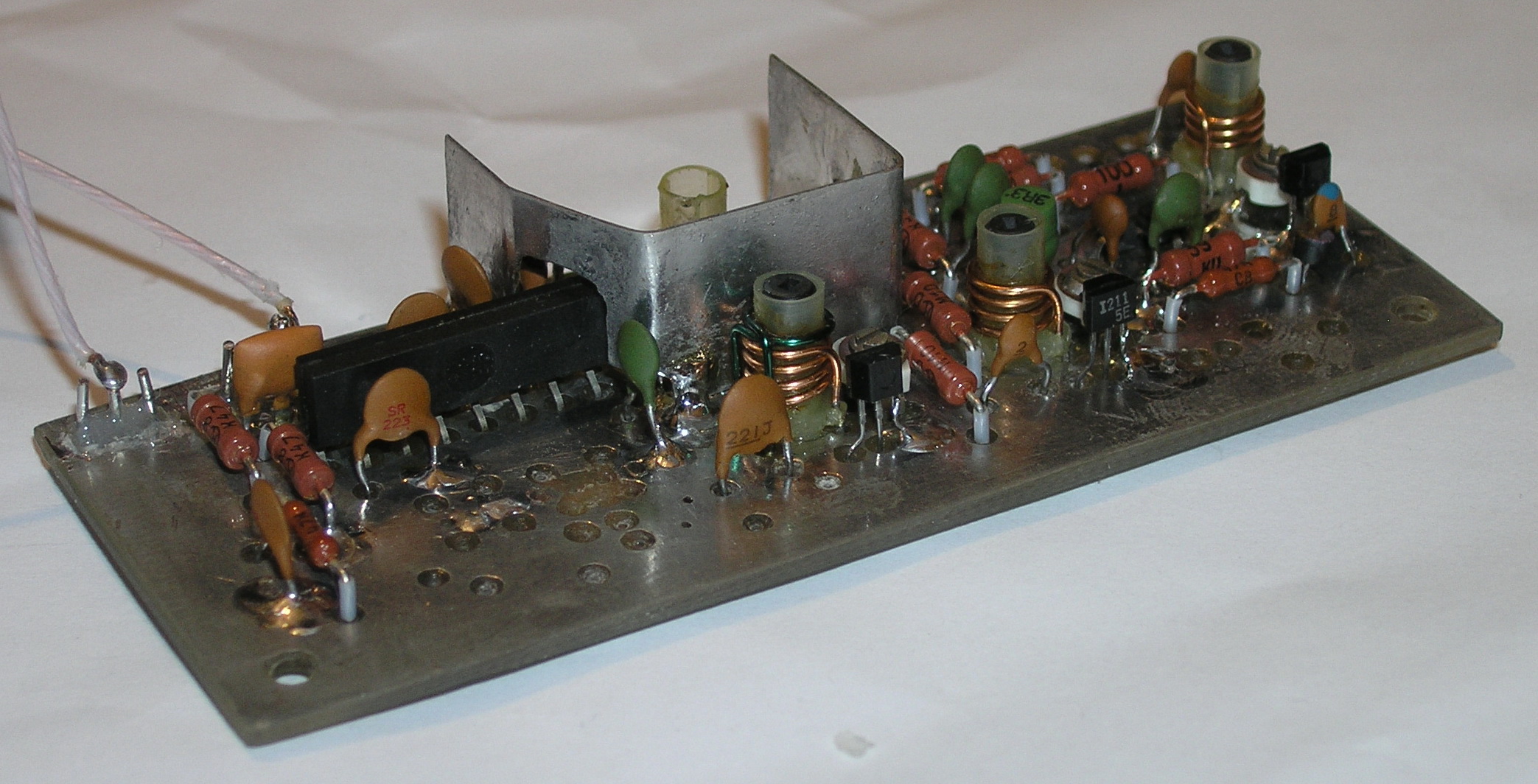

    Вот - носил до дому - сфотографировал :

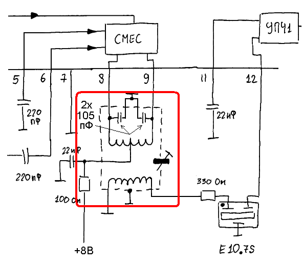

    Пока без выходного трансформатора смесителя и части его обвязки.
    ЗЫ - надо-ли подстраивать это узел или он только на сопряжение симметричного выхода смесителя с несимметричным входом пьезофильтра работает (и то через резистор) ?
    Зачем резистор 330 Ом - почему нельзя было трансформатором согласовать выходное сопротивление смесителя с входным пьезофильтра, или есть нюансы ?
