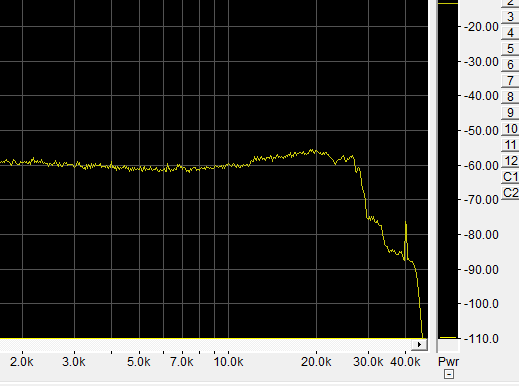

    Я Вам сделал за 5 минут эти измерения. Вот они, с накоплением розовый шум. Где резонанс покажите?
Название:	Снимок экрана 2025-07-10 173045.png

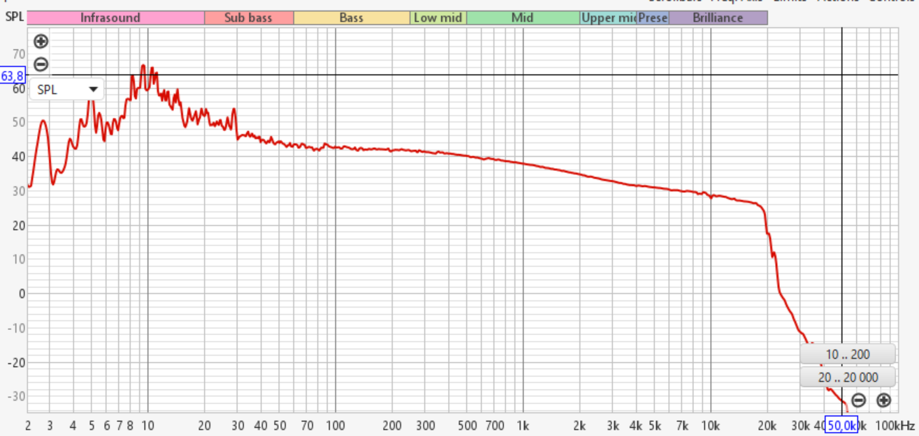

    Мне эта программа незнакома.
    Можно ли сделать то же самое, но без сигнала? И не загораживать самые интересные места - 2~20Hz и 20~50kHz?

    Резонанс такой маленький, что его невидно?
    Сдается мне прохфессор, что Вы дефект пластинки выдали за резонанс и решили единичному измерению притянуть тэорию за уши. Мусоля в ветке три дня.

    Сдаётся мне, что вы просто хотите поспорить ради спора. (или - не умеете пользоваться спектроанализатором)
    Резонанс такой же, как на этой картинке (рис.2 и рис.3а), иглу Stylus 10 ставить не буду, покажу только резонанс Stylus 40.
    В статье - АЧХ снимались с помощью измерительной грампластинки QR2010, поэтому там плавный переход со звуковых частот на ультразвуковые. ИЗМ33С0327 записана только до 20kHz, плавного (горизонтального) перехода не будет, но и так горб виден отчётливо, хоть на измерительной грампластинке, хоть на музыкальной.
    А что за пластинка? Случайно фильтров нигде не стоит?
    2,7 Гц похоже.

    2,7 Гц похоже.
    Низкочастотный меня не интересует, речь не о нем...
    Как Вы точно подметили и то и другое... Вам же, нам, простым людям, показать нечего по факту, а я пытаюсь хоть как то Вам помочь, измерения за Вас сделал...
    А с чего Вы решили, что на этих картинках механический резонанс? Прочитав статью в журнале "мурзилка"? Или Вы говорите о том "дребезге" на эл. резонансе?
    Тут 997 пост гляньте. Какой это резонанс?
    Вот и я не вижу.
    Пипс на 40кГц - точно не оно, а "горбик" в районе 20 - это специально.
    Если не будет лень, притащу из кладовки другой проигрыватель, померяю на нем.
