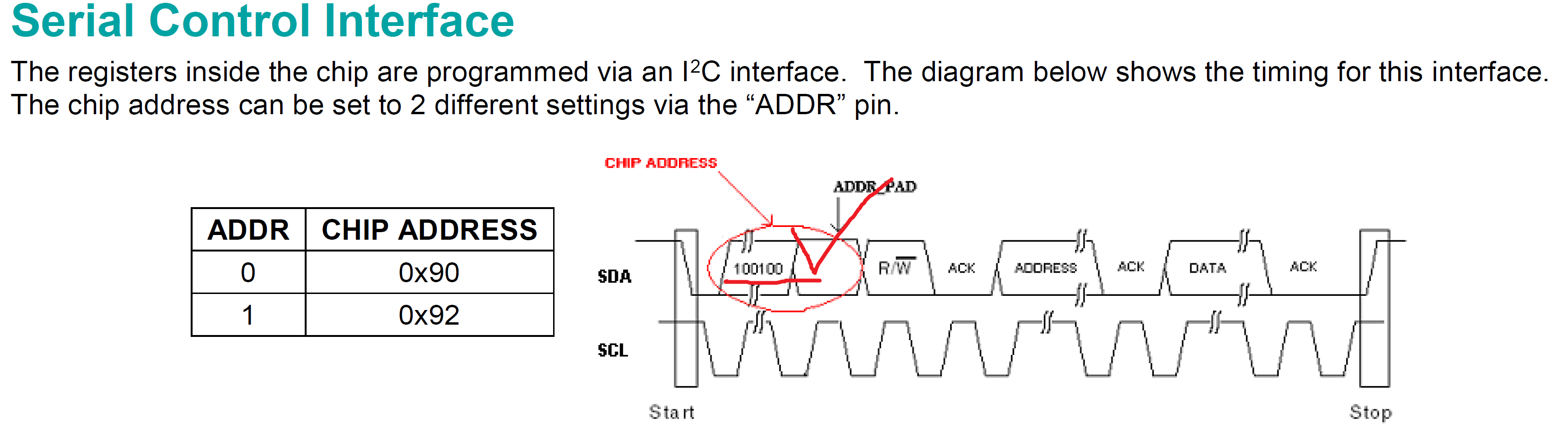

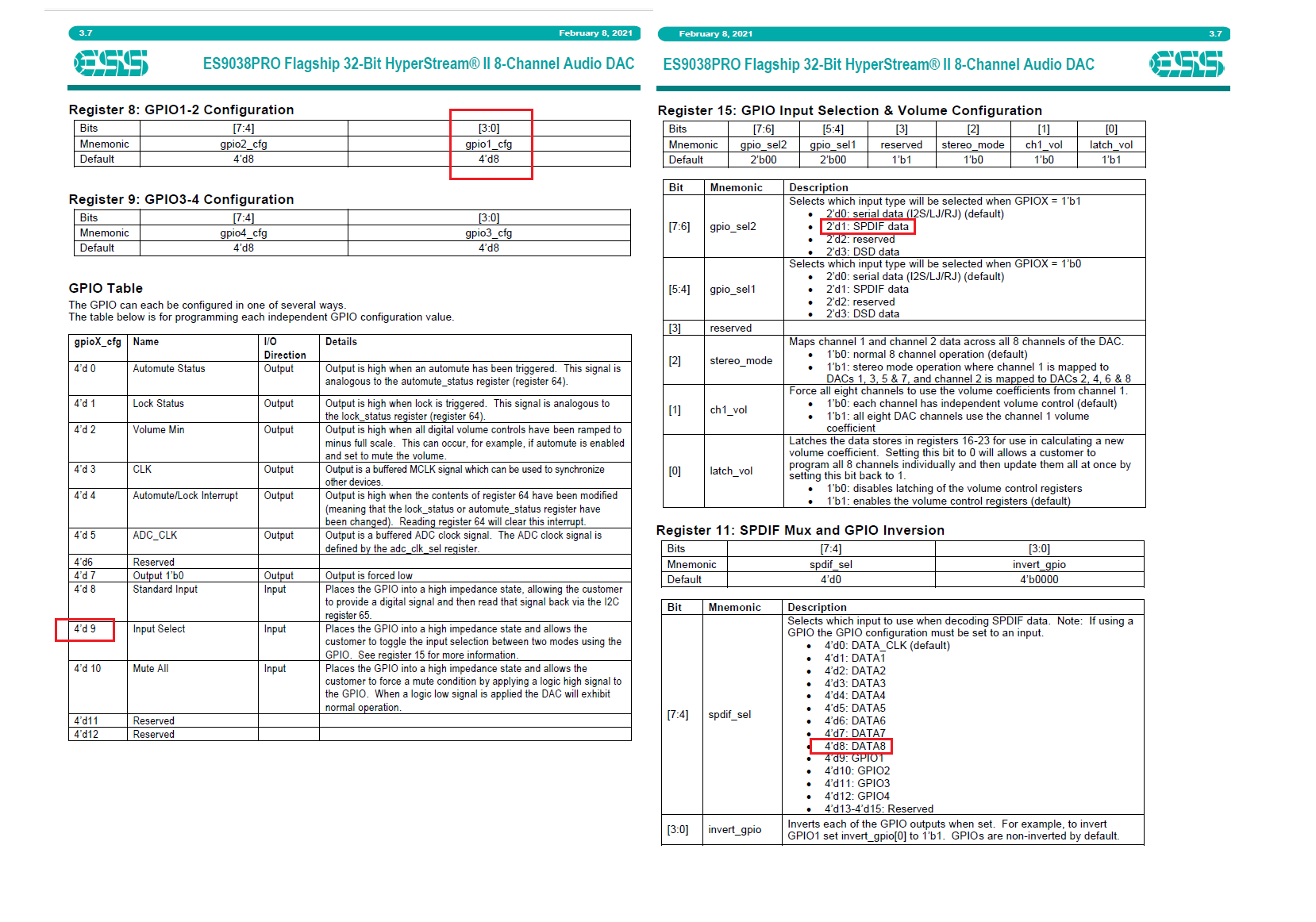

    Здравствуйте, хочу разобраться как с помощью i2c управления с amanero переключить чип с 8 канального на 2 канальный (register 15)
    Как понял аманеро использует hex (шестнадцатеричную систему)
    В даташите на чип интересно как-то:
    Адрес чипа: в шестнадцатеричной
    Номер регистра: в десятичной
    Бит:не понятно в чём
    Значение в этом бите: verilog
    Помогите как вписать это значения в аманеро

    Alarm!!! В скетче выше ашипка! Адрес чипа 0х90 надо изменить на 0х48! Это и в дш есть, я забыл про 7 битную адресацию и2с, сорян. Измененный работает, я проверил на ES9038Q2M

    Аватар для svadim
    24.08.2017
    364
    По умолчанию Re: es9038pro программирование значения регистров
    как??? ведь написано: или 0х90 или 0х92, почему 0х48?
  4. #63
    38,738
    Потому что 0х48 это 0х90, сдвинутое вправо.
    (0x90>>1) = 0x48.
    P.S. Этот балаган в I2C постоянно - в одних даташитах указывают нормальный адрес, в других сдвинутый вправо.
    И в разных софтверных библиотеках (особенно самопальных) тоже самое.
    Из-за этого адреса в и2с только четные
    извиняюсь, сразу не посмотрел что нога адреса через 20к резистор на плюсе висит.
    значит адрес 0x92
    1001001 это 0х49?
    Ура запустил!

    Цитата Сообщение от svadim Посмотреть сообщение
    значит адрес 0x92
    1001001 это 0х49?
    Да.
    А если справа 0 дописать,то будет 10010010=0х92

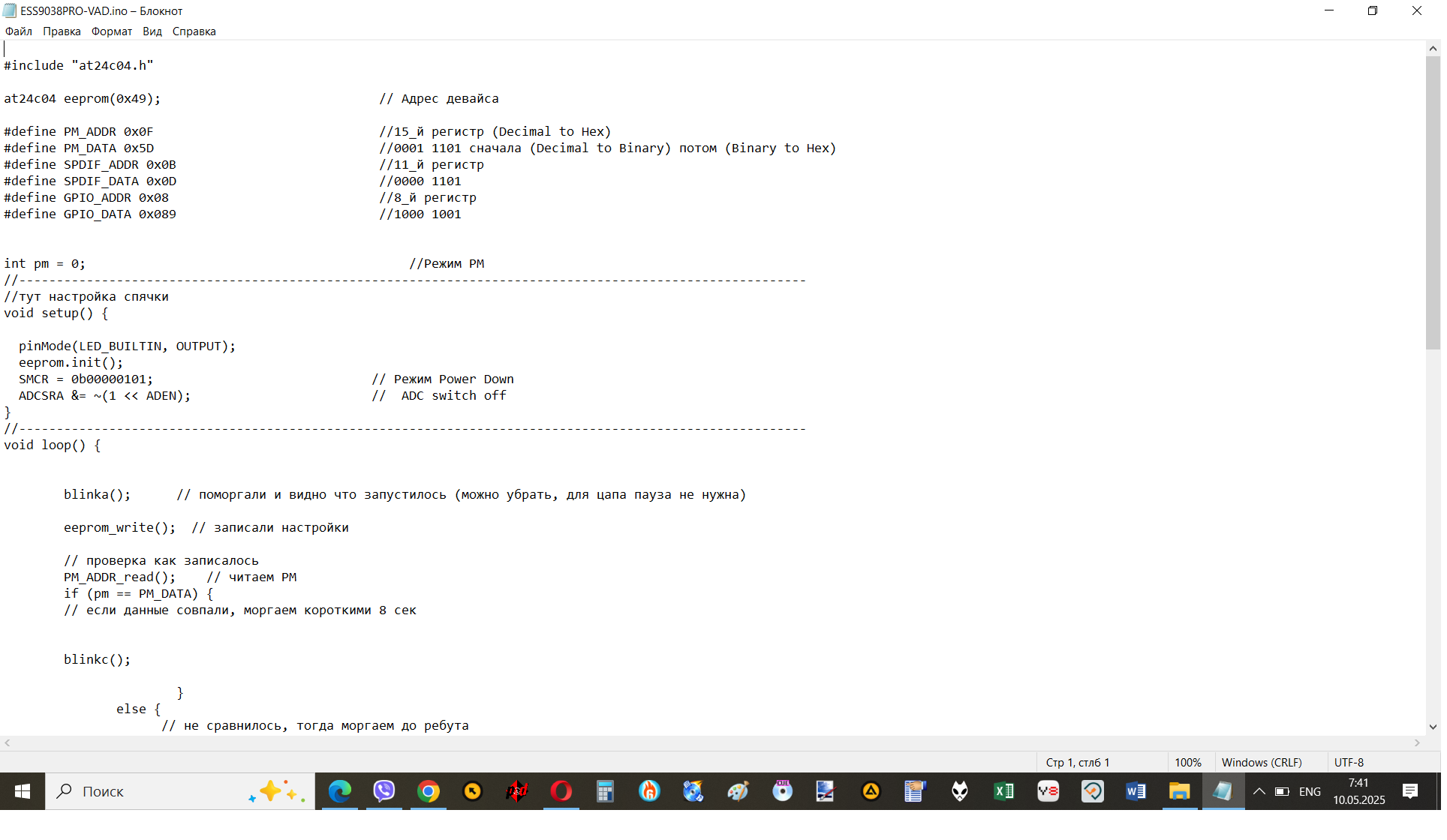

    Посмотрите пожалуйста правильно ли я понимаю:
    при таких настройках вход SPDIF будет на пине DATA8, переключение с I2S на SPDIF произойдёт когда пин GPIO2 (подтянутый резистором на плюс) будет соединён с землёй?
    8 регистр: 10001001 (0x89)
    11 регист: 10000000 (0x80)
    15 регистр: 01001101 (0x4D)
    Последний раз редактировалось svadim; 10.05.2025 в 06:40.
  12. #71
    38,738
    Вроде да.
  13. #72

    написал так:
    конечно-же не работает
    менял значения в 15 регистре gpio-sel
    15 регистр грузиться, остальные нет.
    Писал в блокноте, может не так что делал?

    Так вы бы программу привели, может быть кто-то что-то и подсказал. А то привели скриншот с абсолютно ненужной информацией, а самого главного нет.
    Зачем вам нужно проверка, что все верно записалось по шине? Зачем в цикл загонять запись в ЦАП?
    Это не он скетч писал, скетч тремя постами выше, уже без проверок.

    Вот так сделайте:
    Код:
    #include "at24c04.h"
    at24c04 eeprom(0x49);
    void setup() {
      eeprom.init();
      eeprom.write(0x0F,0x5D);
      eeprom.write(0x0B,0x0D);
      eeprom.write(0x08,0x89);
      // настройка и запуск сна сюда
    void loop() {
