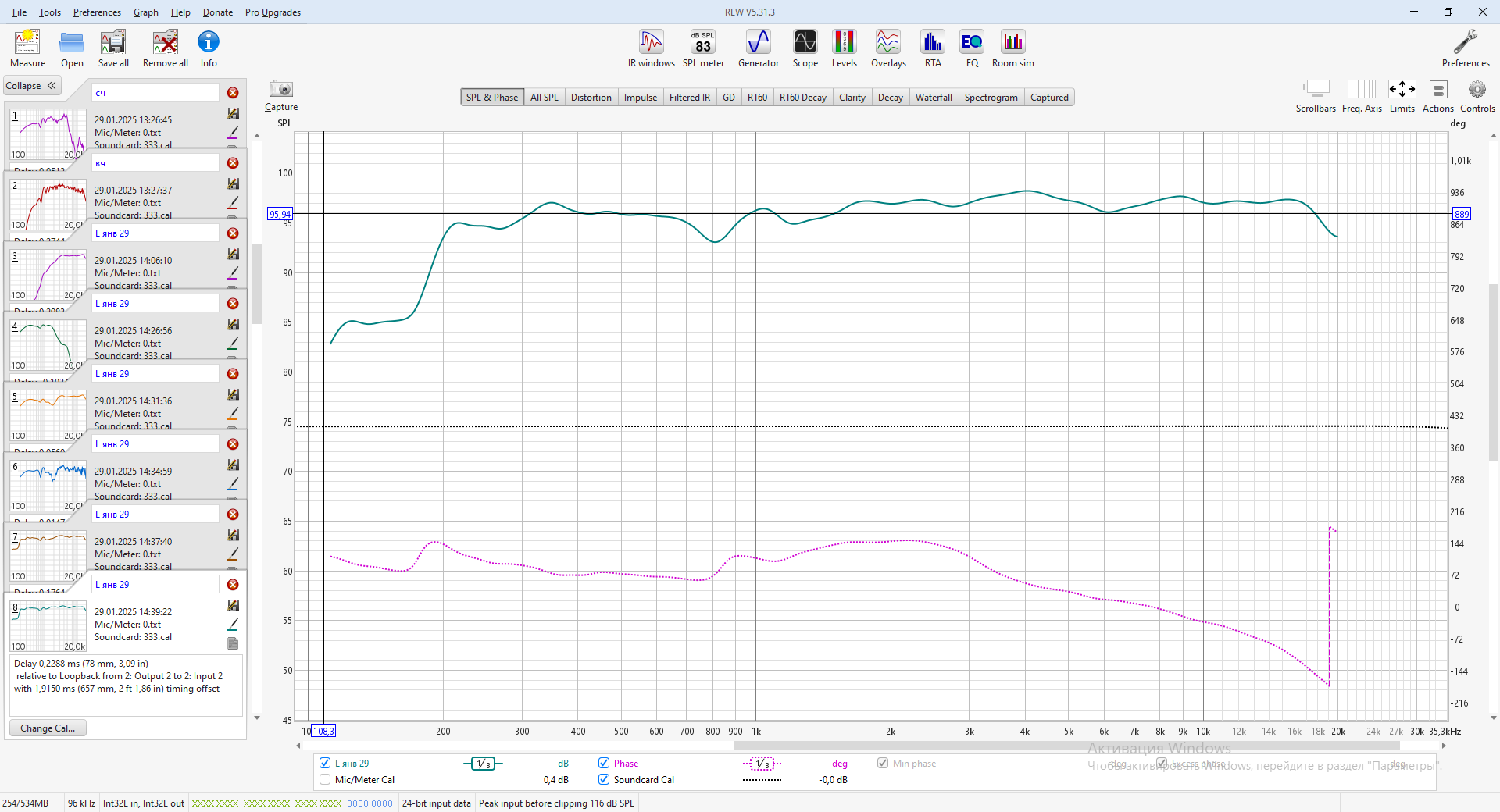

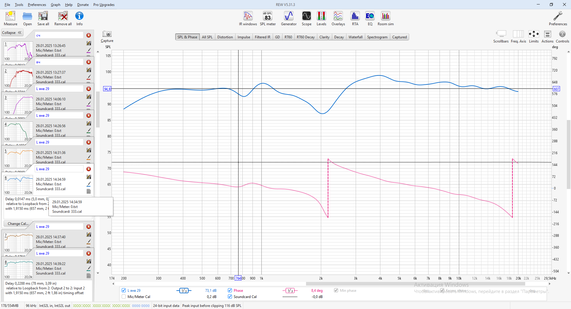

    Цитата Сообщение от SPL_77 Посмотреть сообщение
    симуляция сейчас совпадает с реальными замерами
    Для справки в REW есть функция полу автоматической сшивки с выбором фаза\импульсНажмите на изображение для увеличения.
Название:	Снимок экрана 2025-01-29 143737.png
Название:	Снимок экрана 2025-01-29 143937.png
    Дмитрий

    И что, прямо фильтр рисует?
  6. #65
    Завсегдатай Аватар для Shidim
    16.06.2011
    Челябинск
    2,063
    По умолчанию Re: Трёшка на прошке
    Нет конечно, рисует задержку и полярность если нужно
    Дмитрий

    18,697
    Да просто нужно для всех измерений ставить одинаковое значение Estimate IR delay и все равно что там и как анализаторы видят и анализируют.
    Только ручной режим может гарантировать точнось.
    Потом именно это вводить в симулятор. Тогда то что в симуляторе будет соответствовать тому что измеряется в прототипе.
    Если нужно для удобства отображения фазы подвигать динамики, это проще делать в симуляторе, но только одновременно для всех динамиков
  10. #69
    16.06.2011
    Челябинск
    2,063
    А кнопочки Time align Alignment IR start не подойдут для одинакового? в случае если нужно привести к единому времени измерения нескольких дг одновременно.
    Сшивка по любым критериям не происходит сама собой, двигайте хоть в симе виртуальное время, хоть в рэве измеренное через инструменты Tool Align
    Последний раз редактировалось Shidim; 29.01.2025 в 17:07.

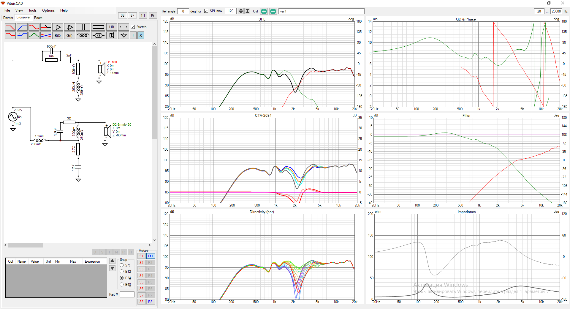

    Главное чтоб в реале было тоже самое
    собираю ящик под мид, в макете далее обмеряю
    правда выше 1кгц многовато, стоит это все "полкой" убавить
    попробовал режектор, но не уверен что правильно
    на 920Гц горб 3дб не знаю как убрать
    Ты, кажись, где-то в 1.5к попал. Это я про 1.2мг/7.5мкф и 10ом.

    где-то в 1.5к попал
    1681
    Там 5-6мг надо, а емкость подходящая
    в погоне за прямой ачх, не потеряю в качестве?) компоненты то добавляются
    Катушки на коленке, сам?
    заказал, должны скоро прийти
    режекторы пока так в симуляторе, соберу базу там посмотрим
    отслушал макет вч-сч, пока все устраивает
