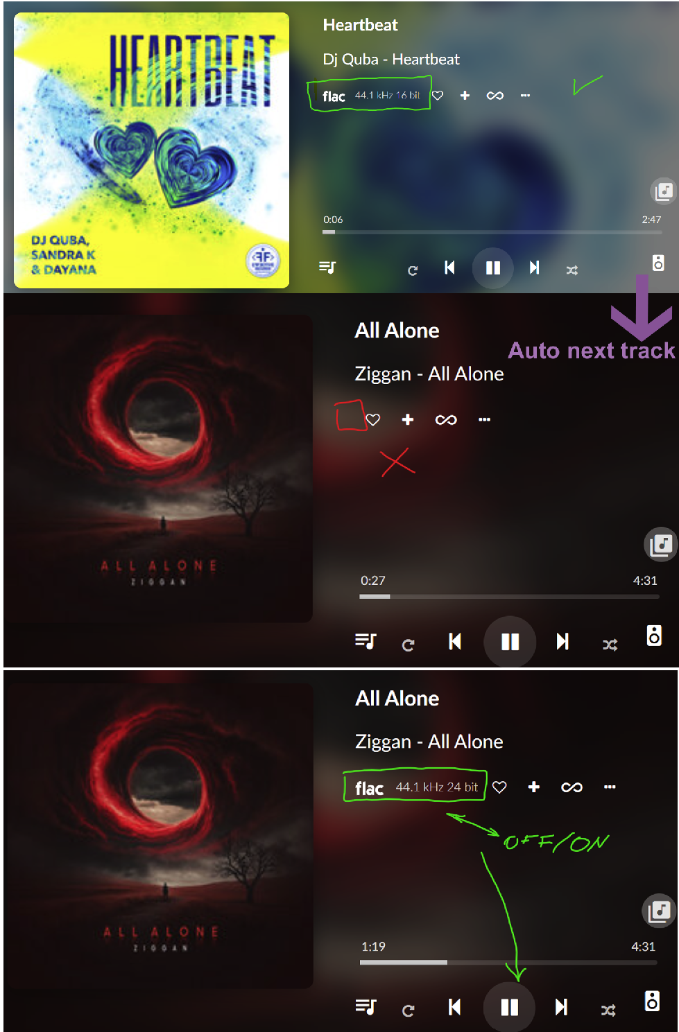

    По умолчанию Re: Яндекс Музыка для Volumio
    Chaa, спасибо - отличный плагин.
    Замечен баг с отображением информации о формате трека - частота дискр., бит, тип при авто-воспроизведении альбома, начиная со следующего трека. При старте первого трека в альбоме эти данные подтягиваются нормально. Затем, начиная со второго трека и далее при автоматическом переключении, данные о формате не отображаются. Но если на этом треке без формата поставить вручную паузу и продолжить воиспр. - данные о формате подтягиваются. Также данные о формате нормально подтягиваются при нажатии вручную "следующий/пред. трек", проблема получается при авто-воспроизведении следующего трека, не подтягивается формат. Проверил, одинаковое поведение на всех устройствах - на локальном дисплее, на телефоне и в web volumio.local
    Version of Volumio: 3.795
    Model: Raspberry Pi 5 4GB Model B Rev 1.0
    Да, есть такое. Буду разбираться.
    Исправил эту проблему. Можно обновляться и пробовать.

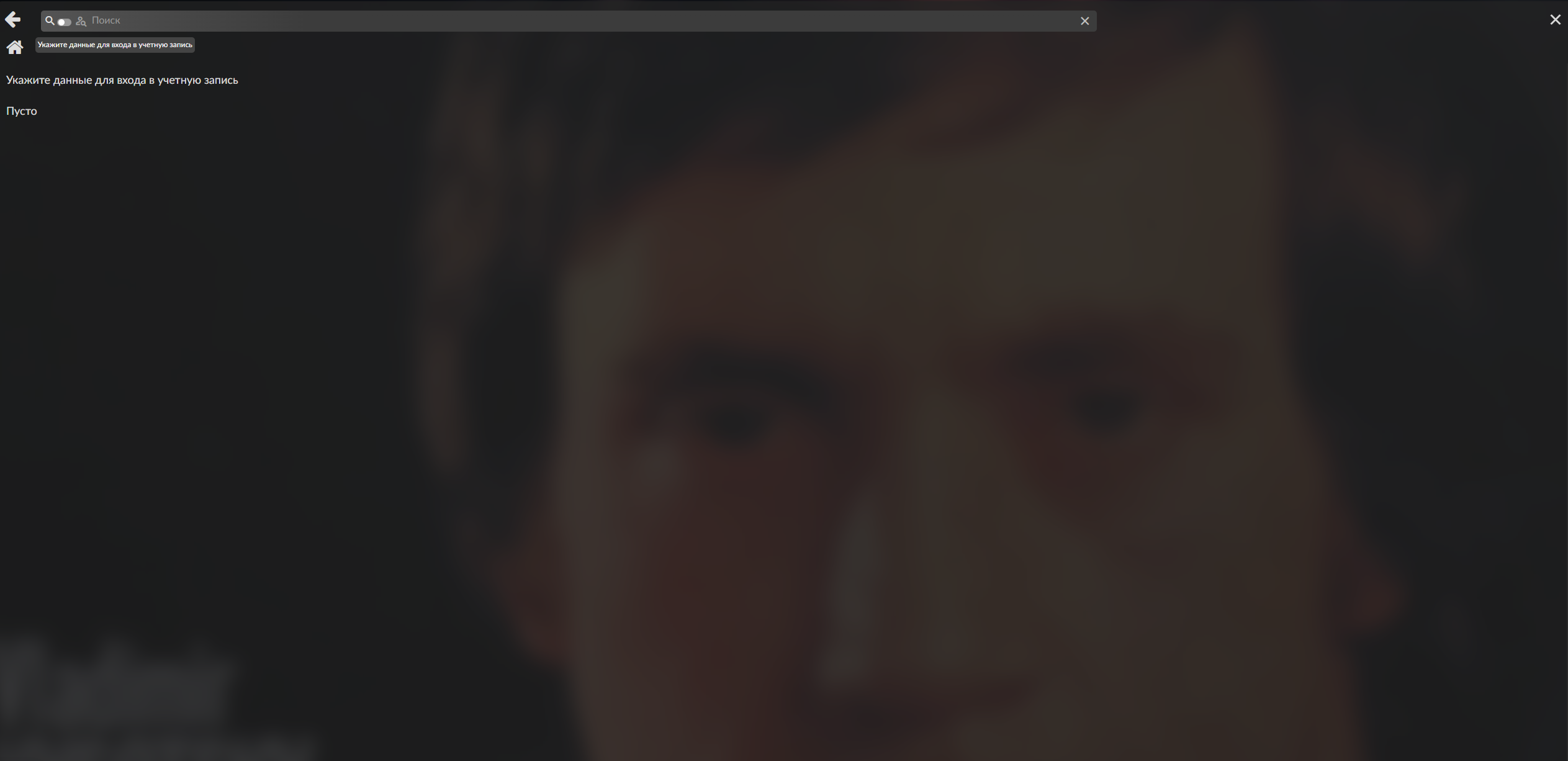

    На модерации Аватар для velden
    31.05.2025
    2
    После какого-то из недавних обновлений Volumio, перестал работать плагин Яндекс-музыки. Сегодня обновился до последней Volumio 3.812. Удалил и поставил заново ваш плагин Яндекс-музыки. Включил его в плагинах. В настройках ввел токен. Volumio мне написала, что всё ОК и вы вошли в свою учетную запись. Но когда я захожу в Музыку и дальше в Яндекс Музыку то вижу такую пустую картину. Раньше там можно было выбрать Мою волну и прочее, а сейчас пусто и только строчка Укате данные для входа в учетную запись
    Какая-то проблема с токеном. Проверьте его еще раз.
    Постараюсь на днях установить себе последнюю версию Volumio и проверить на ней.
    31.05.2025
    2
    [QUOTE=Chaa;3328764]Какая-то проблема с токеном. Проверьте его еще раз.
    Проверил. Действительно почему-то поменялся токен. Причина неизвестна. Благодарю за плагин и за помощь!
