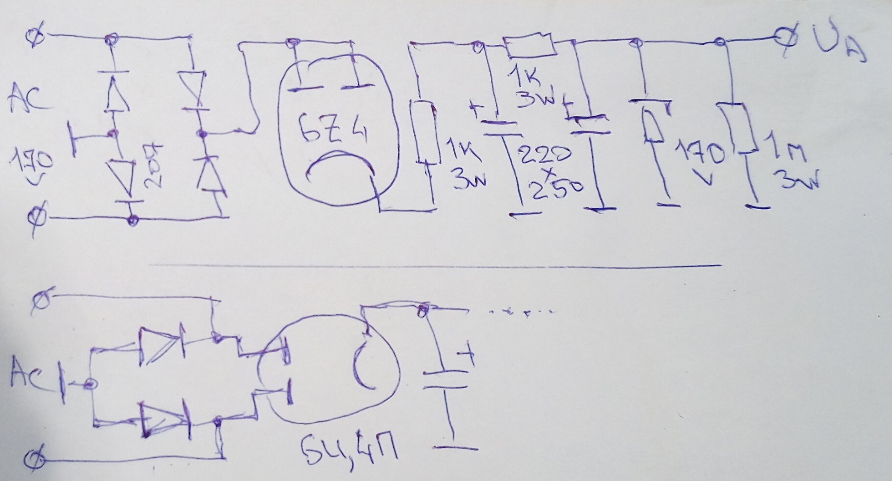

    Сверху как оно есть. Снизу как хочу переделать. Такое прокатит?
    Это та самая плата. Согласен, это изврат, но тут и так, как заметили, 8412 да плюс лампы...
