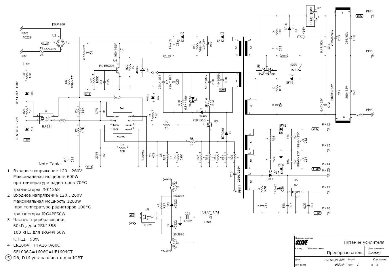

    Цитата Сообщение от VEC7OR Посмотреть сообщение
    Кстати думаю тему про мягкий запуск (софт-старт) .
    Может это пригодиться. Всё чётко работает, проверено. Мягкий старт выполнен на U4

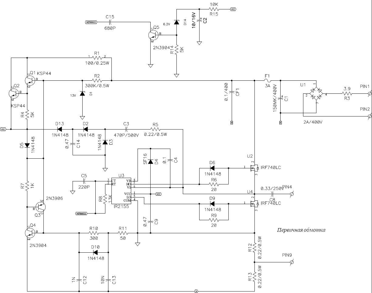

    Этот точно работает, запуск с повышенной частотой и к.з. держит. 400Вт.
    Их собрали около 10шт. Транс подключается к pin4, pin9 R12,R13 ток срабатывания защиты.

  20. #79
    Новичок Аватар для Bender
    28.12.2005
    Красногорск
    1,595
    По умолчанию Re: 500-700W Сетевой импульсник
    korolkov24, однотактник на 1кВт - внушает. Только почему-то фьюз на входе жидковат.
    А как насчёт синхронизации 2155 от внешнего генератора?

    korolkov24, однотактник на 1кВт - внушает. А почему фьюз на входе такой жидкий?
    По поводу предохранителя, схема разрабатывалась с запасом, а использовалась на тот момент в режиме 400Вт. Для большей мощности нужно всё внимательно проверить. Испытания на 1200Вт. проводили, но в изделия не ставили. В основном блоком питали усилители 2*300Вт.
    На счёт синхронизации 2155 небыло нужды, не думал.
