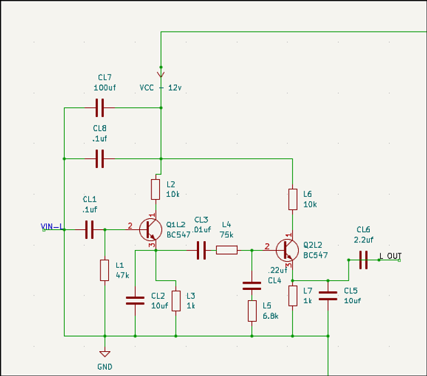

    А как вам такое?
    Это фонокорректор

    Это фонокорректор
    Никому такой не интересен?
    Ну, там в названии есть AI, что всё объясняет.
    Глазастый
    А я толко хотел написать что "все обяснения - в названии файла"
    Ну а кому совсем интересно (мне - нет), то оно отсюда:
    https://www.diyaudio.com/community/t...re-amp.425386/
    Срисован с TVV46, только деталек больше
    Не знаю что такое TVV46, но наверное оно все-же работоспособное, в отличие от "этого", где один транзистор без смещения, а у второго вообще база в воздухе по постоянке.
    Ну про 10мкф в землю я уже молчу, как и про все остальное..
