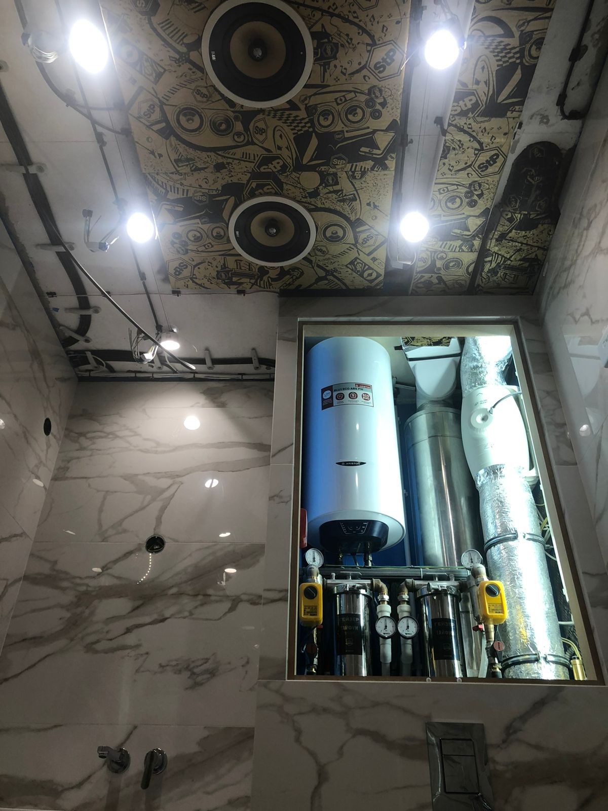

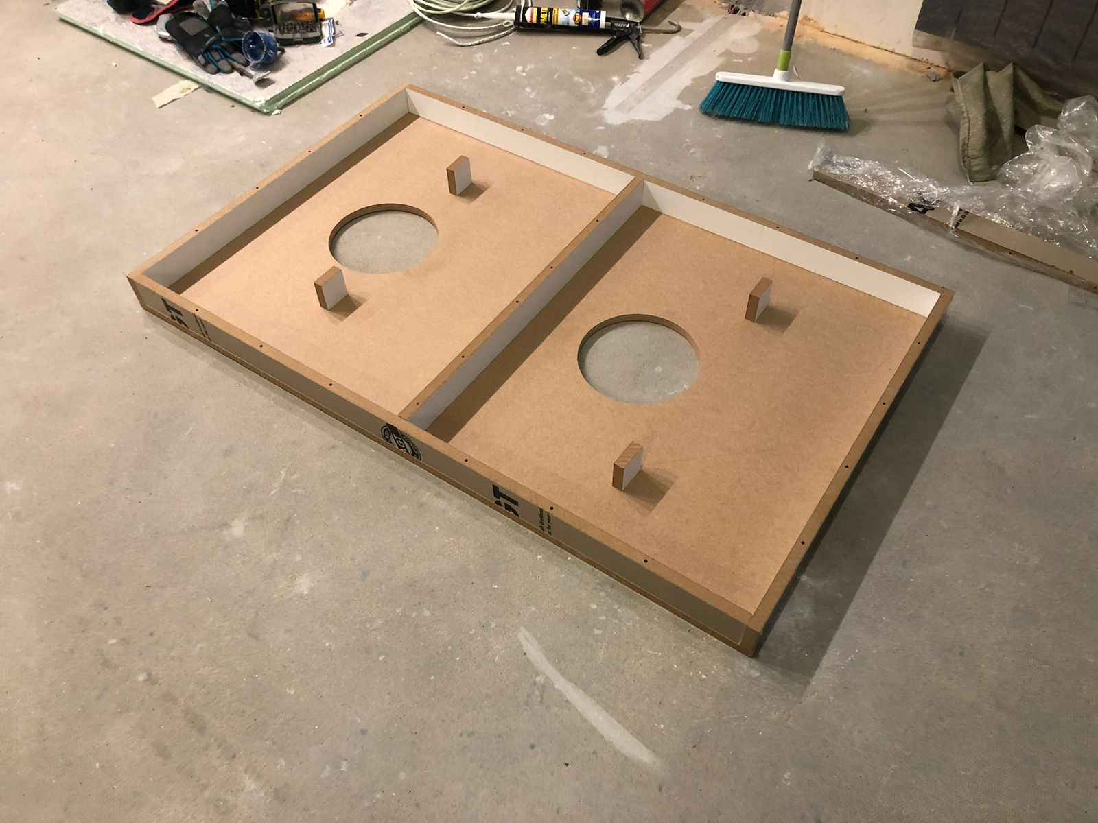

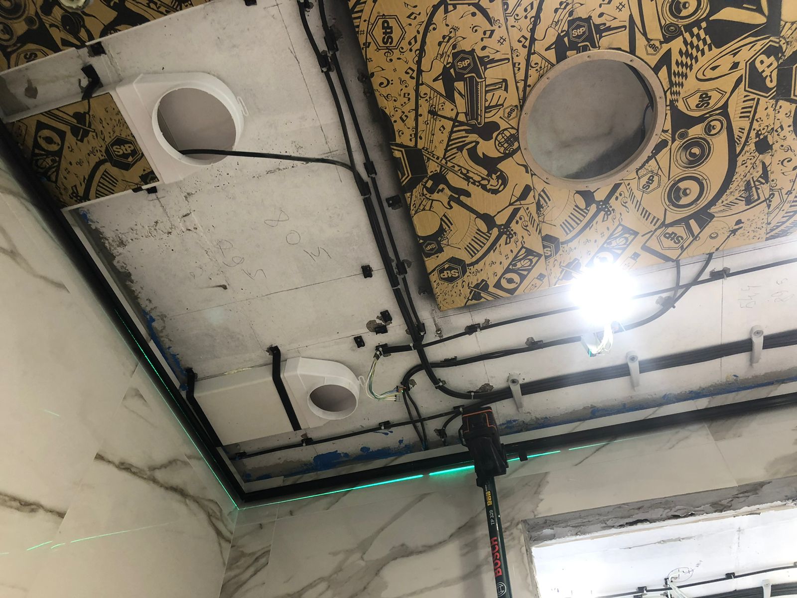

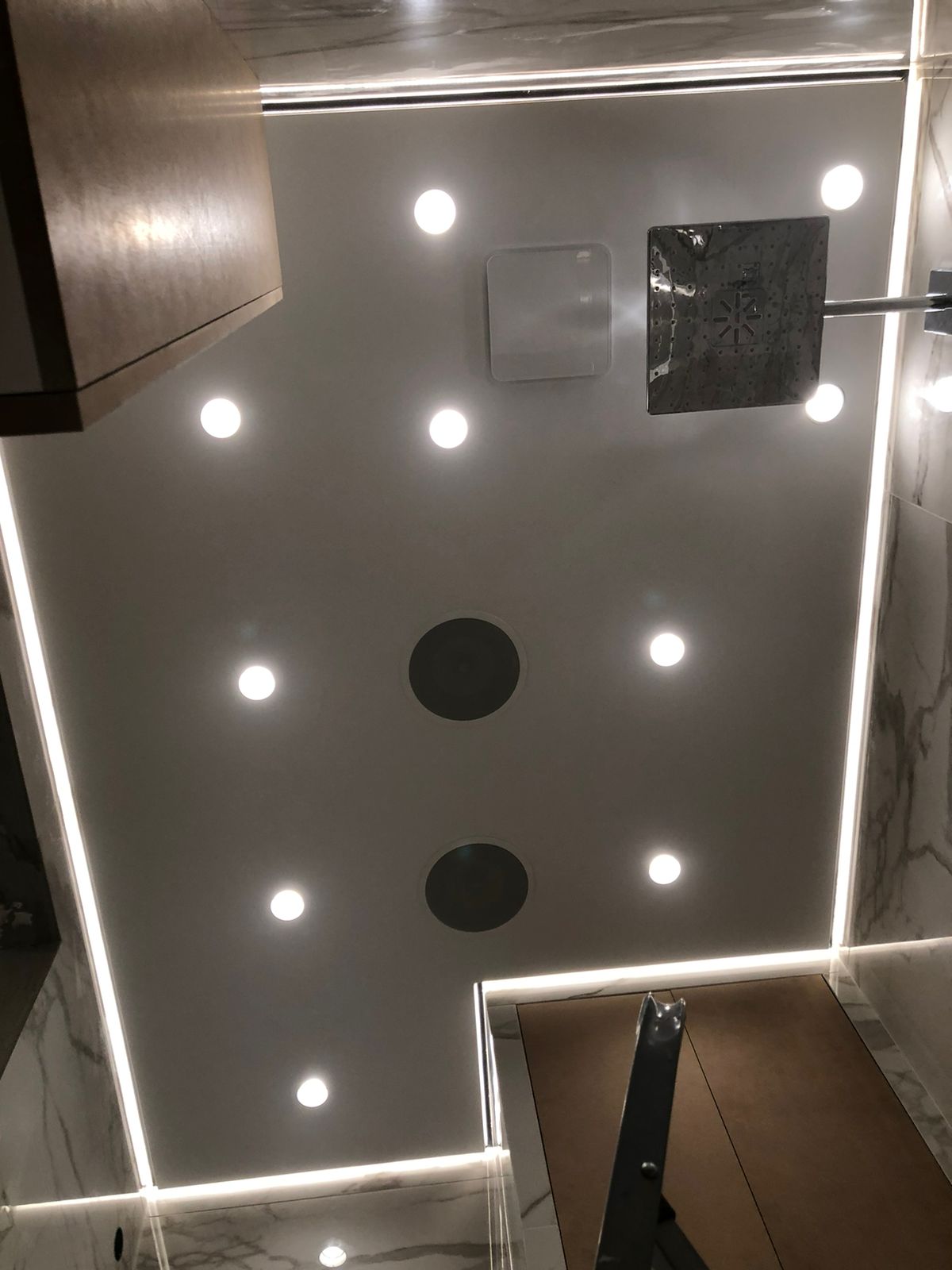

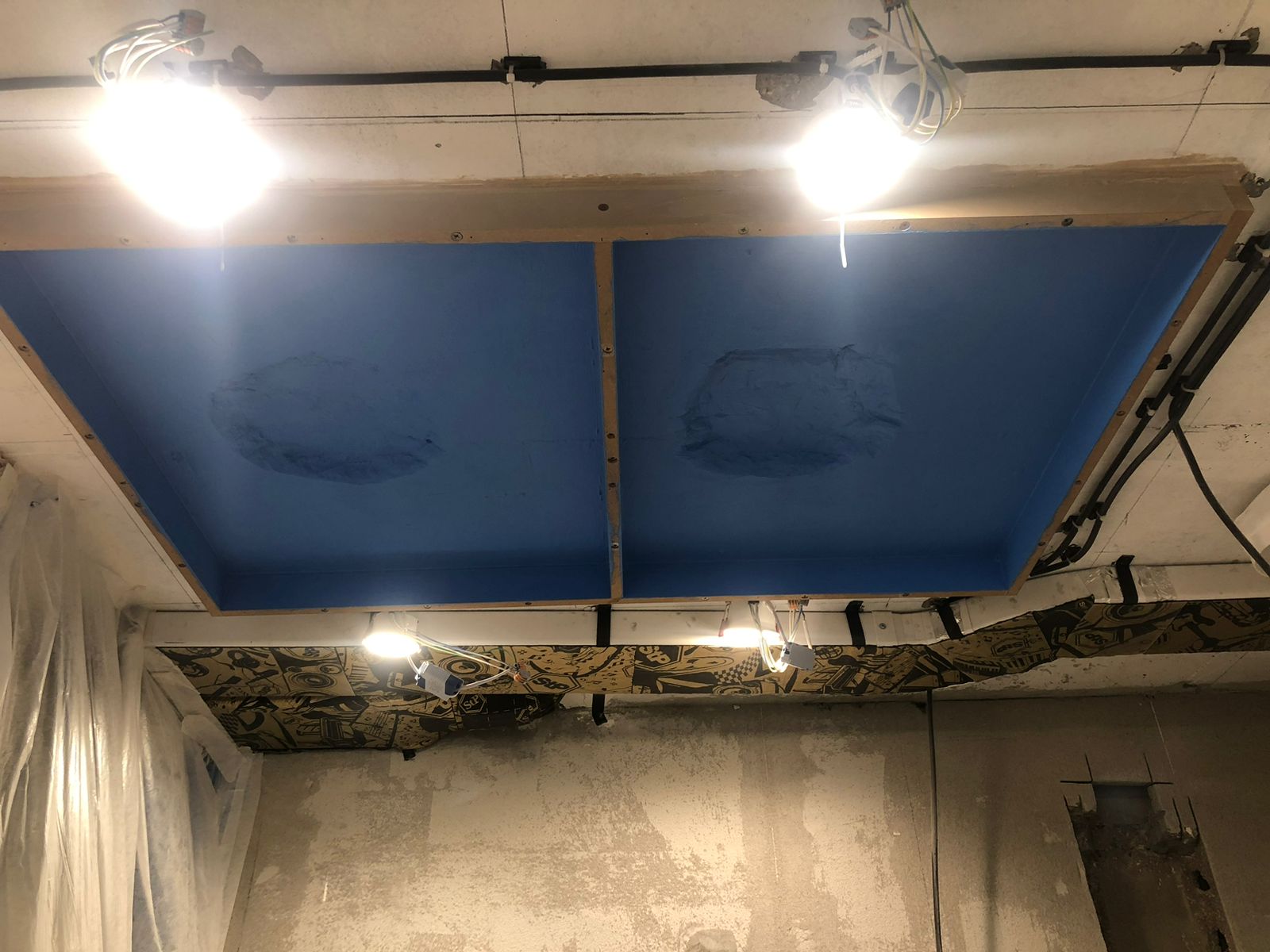

    У себя делал из мдф короба. Обьем брал рекомендованый B&W. Акустика в ванне. Главная сложность - набрать обьем, обойти точки светильников и вентиляции и попутно попасть в уровень по установке) Заднюю стенку не делал - ее роль исполняет плита. Под магниты делал выборку 15мм....
    Внутри как обычно, виброизоляция и наполнитель. Резельтатом доволен)

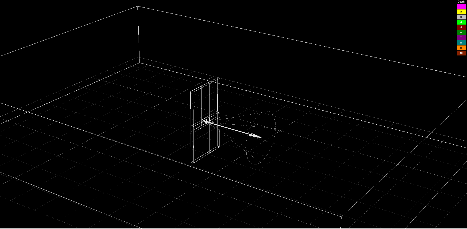

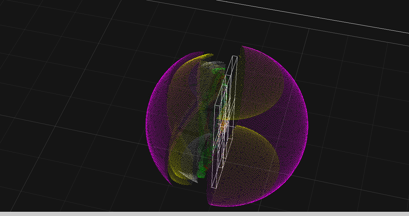

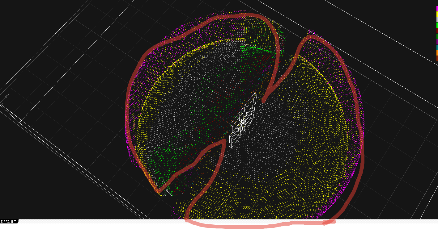

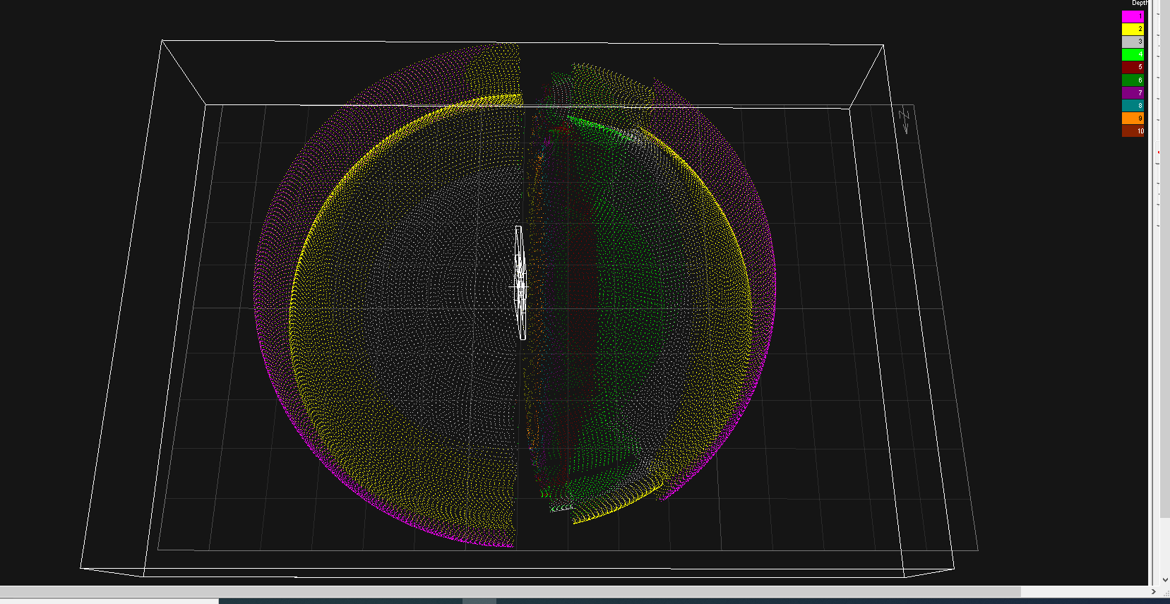

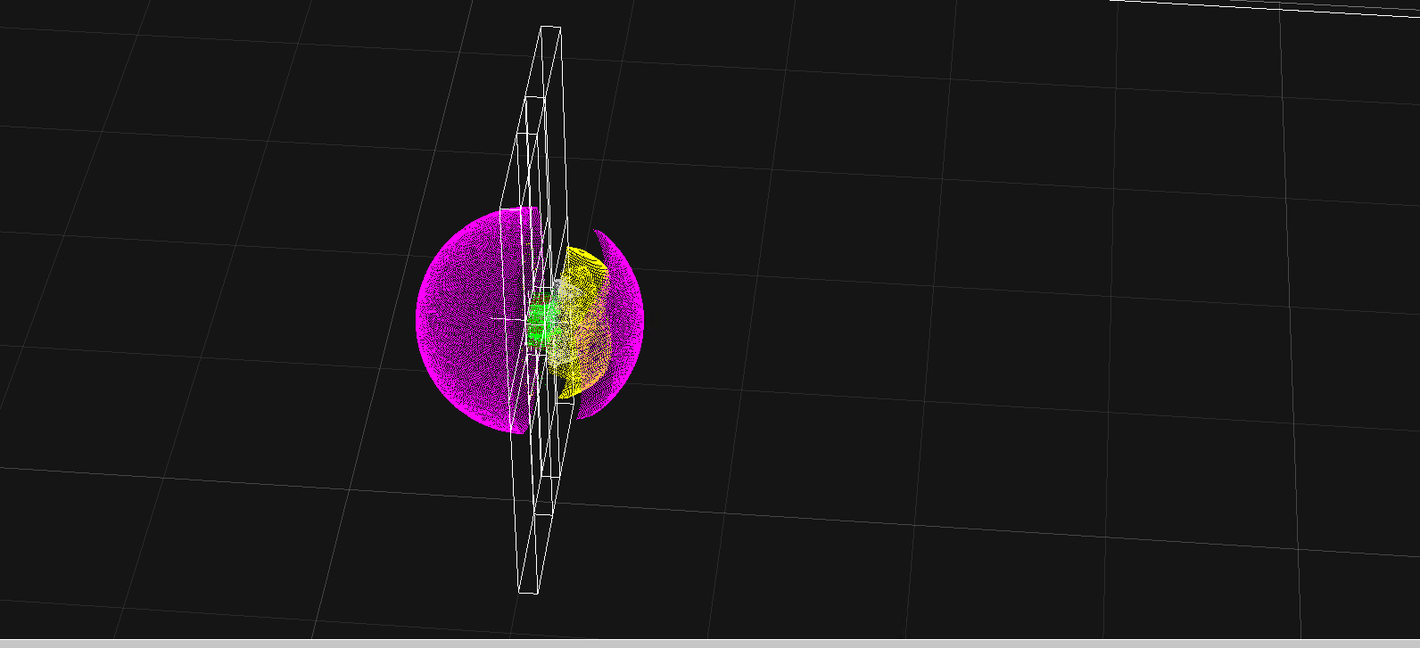

    Всякие учебники физика объясняют поведение баса задачами типа "поршень в стене".
    А про то что там может быть направленность на басу я не задумывался. Длина волны большая - какая там будет восьмёрка размером? Есть какая нибудь ссылочка где про эту восьмёрку рассказано?
    ДГ это же не точка. IB "прогарантирует", что заднего излучения не будет, на щите излучающий ДГ будет иметь дифракцию, интерференцию и окклюзию, которые при отображении звука в виде карты давления и будут напоминать знак бесконечности по горизонтали на небольшом спектральном участке по частоте и короткому времени существования по времени при определённых условиях, важными из которых будут: размеры щита, расположение на нём ДГ и прочее.
    Описание такой диаграммы можно найти на сайте Линквица в разделе посвящённым открытым АО.
    Измерить и продемонстрировать, такое явление на диаграммах реально, но геморойно, а главное бесперспективно, так как на самом деле никакого акустического замыкания от такого оформления в реальном мире звуков для человека/слушателя не будет.
    Можно показать на модели как это работает, например щит в*ш*г = 2500*1500*100 мм cо смонтированным на нём ДГ по центру и стоящий в большом помещении:Нажмите на изображение для увеличения.

ID:	454602 при подаче на ДГ сигнала частотой 63Гц с течением времени выглядеть так: Нажмите на изображение для увеличения.
